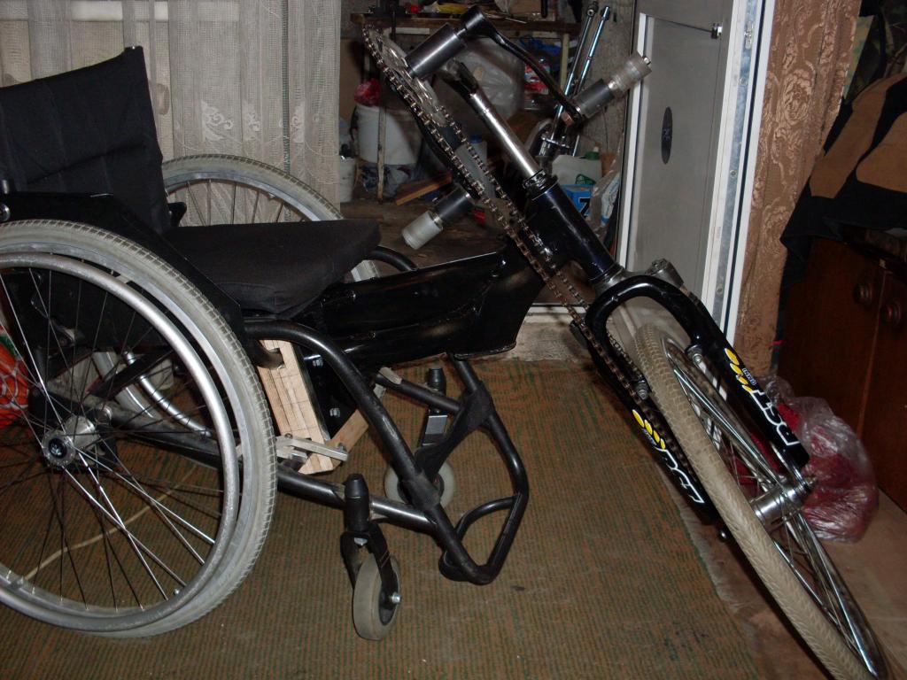

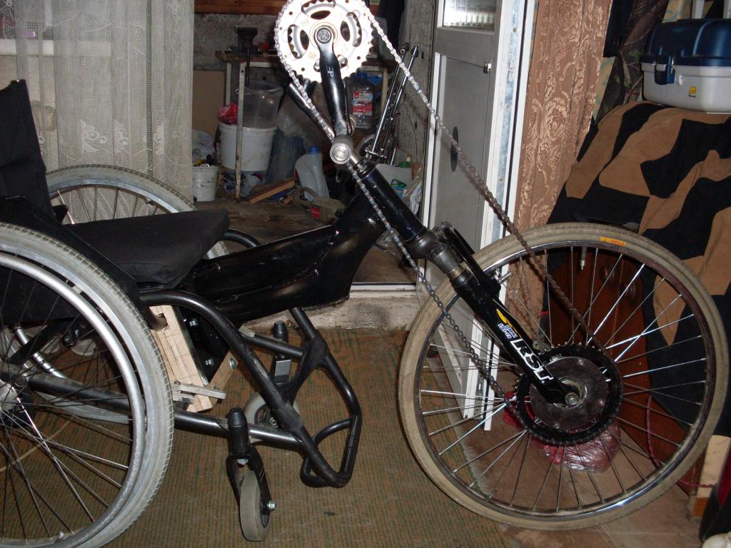

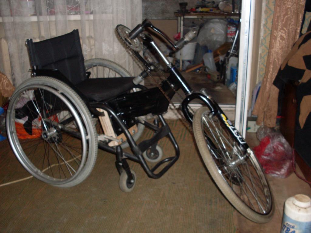

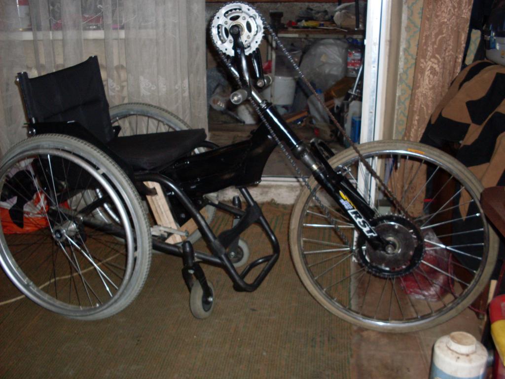

Приветствую уважаемых мастеров
нужна ваша помощь
собрал вело приставку возникла проблема
когда педали отпускаешь колесо просто стремится повернутся боком
это очень сильно напрягает
я так предполагаю что это проблема в наклоне вилки
просьба большая не очень серьёзными терминами объяснять
спасибо

Ну если без терминов, то так: На Вашем аппарате точка контакта переднего колеса с поверхностью находится очень далеко от точки пересечения рулевой оси с поверхностью. Это действительно связано с очень большим наклоном вилки. При повороте колеса центр тяжести конструкции вместе с седоком опускается. Понятно, что колесо стремится повернуться в положение наиболее низкого центра тяжести. На высокой скорости Ваш аппарат был бы весьма стабилен (тут уже колесо стремилось бы встать прямо по принципу рояльной ножки), но он же не для высоких скоростей. Решить можно либо уменьшением наклона вилки, либо большим выносом колеса вперёд относительно рулевого стакана (оси вилки).
на вскидку. примерно . можете сказать на сколько надо изменить угол или вынос колеса ?
спасибо
 Заголовок сообщения: Re: Соорудил вело приставку к инвалидной коляске.возникли проблемы
Номер сообщения:#4  Непрочитанное сообщениеДобавлено: Пт авг 28 2015 21:05
1.Ввести упоры в зоне коронки вилки (они будут длинные), или в зоне привода. Поворот влево-вправо 45*+45*.
2.Заменить вед. колесо на меньшее, например, на 20" (ф500 мм). Передок станет ниже на 50 мм, угол рулевой изменится в лучшую сторону.

Ну в идеале в Вашем случае (при симметричном приложении усилий к рулевой колонке) сделать бы вообще нулевой угол, а вилку развернуть на 180 град. Тогда весовая дестабилизация полностью исчезнет, а "рояльная ножка" сохранится. Но, боюсь, это сильно изменит конфигурацию, и будет проблематично тянуться до ручек. А вынос надо увеличивать чуть ли не на 20 см. (колесо 28"-е?). Но в этом случае трудно обеспечить достаточную прочность.
Владимир правильно говорит:
Это уменьшит трейл (то самое расстояние между точкой контакта переднего колеса с поверхностью и точкой пересечения рулевой оси с поверхностью), во-первых, за счёт диаметра колеса, во-вторых, за счёт уменьшения угла наклона вилки. Только опять же может пострадать удобство, т.к. кресло тоже наклонится вперёд.
Кстати, а если уменьшить угол и развернуть на 180 град. рулевой вынос с кареткой. Тогда при уменьшенном угле удастся сохранить то же самое положение ручек.

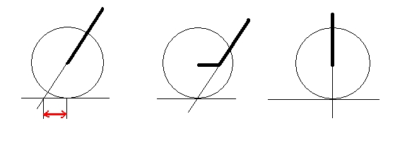

Для этого сначала надо бы узнать, какой он сейчас. Вам надо уменьшать расстояние показанное красным. Вариантов, как сказал agronom два: изогнутая вилка или более вертикальная, смотря как вам удобнее.

На №6. Наклон можно компенсировать деревяшками. Скорее замените колесо- даже без привода, чтобы узнать результат.
Не забудьте про упоры.

Чтобы замена колеса заметно повлияла, придётся отрезать переднюю часть коляски. Она же практически на полу стоит и не позволит опустить вилку. Проще уж задние колёса поднять на кирпичи. Но тогда сидеть будет невозможно.

спасибо всем огромное. проблему объяснили
значит сто процентное решение проблемы изгиб вилки это ясно
а вот изменение радиуса колеса .насколько эфективно?
По-моему не очень поможет, судя по фотографии даже если радиус колеса свести к нулю, наклон вилки всё равно останется большим. Но если есть возможность проверить, почему бы и нет.

Всё написали правильно, трейл сделать надо нулевым или даже отрицательным.
Меньшее колесо уменьшит трейл. уменьшит эффект "заваливания", но не решит проблему полностью.
Добавлено через 3 минуты 39 секунд:
Очень интересно, вилка-то амортизационная! она заблокирована намертво, надеюсь?
Как лечить это всё.
1. Угол рулевой колонки переварить до велосипедного градуса (71-73), сохранив расстояние от колеса до коляски.
2. Вынос с кареткой развернуть к себе (т. к. логично что каретка станет дальше после завертикаливания)
Радикальным решением проблемы будет вилка я нуля нужной геометрии.
Радикальным решением проблемы перемещения будет постройка полноценного хендбайка с нуля, без коляски.
