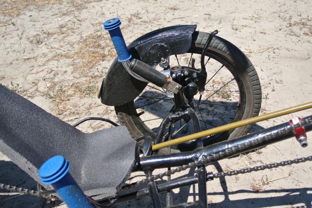

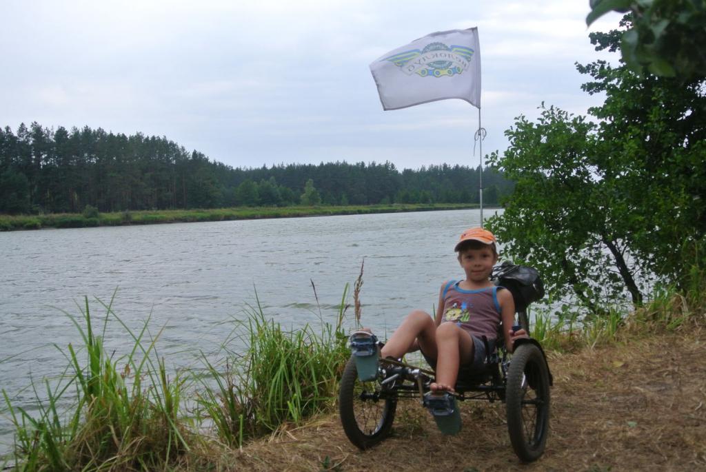

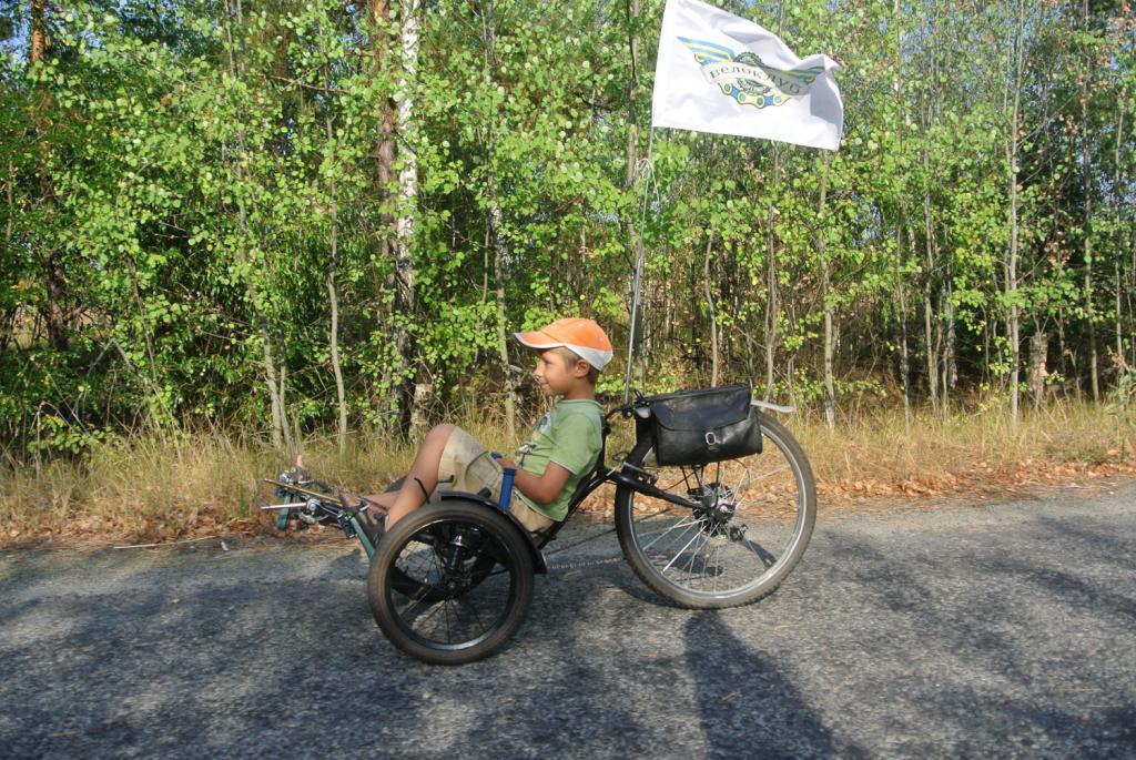

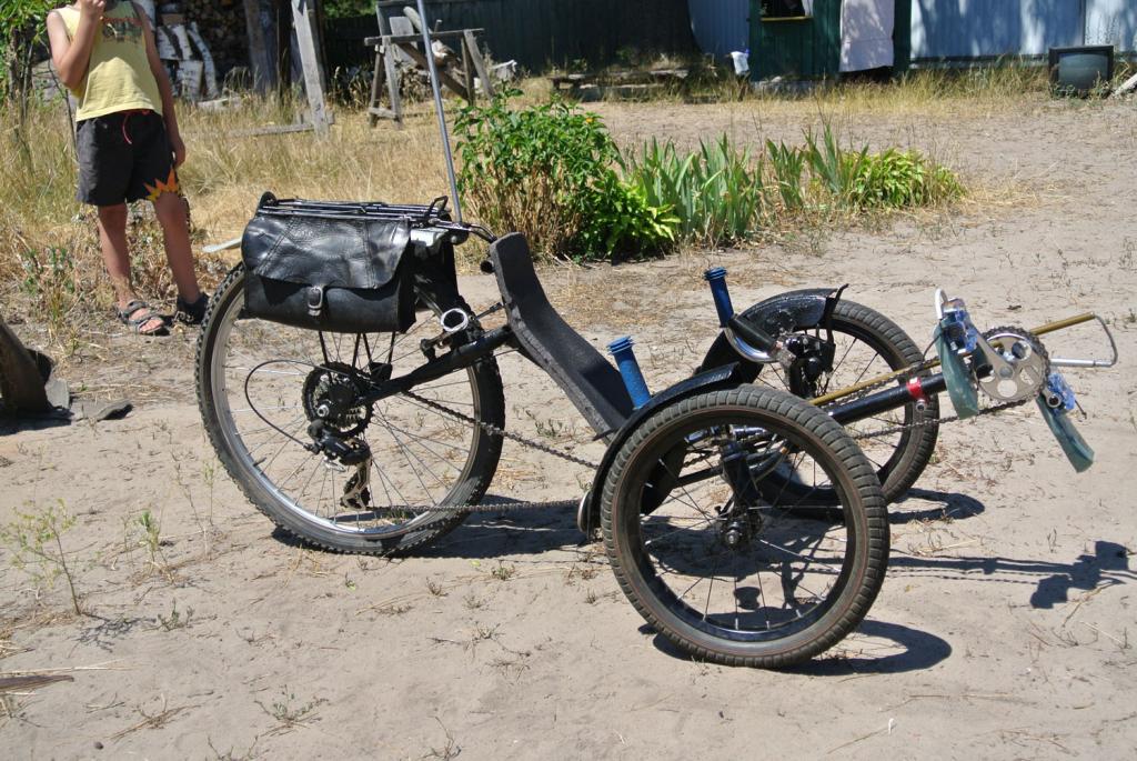

С начала июня до вчера всей семьёй отдыхали на даче. с процессе отдыха сделал сыну трайк. сын назвал его "СНЕЙК".
передние колеса поворотные 16".
заднее ведущее 24".
7 передач.
тормоз на заднее колесо типа ви-брейк.
подвески нет.
вес 10 кг.

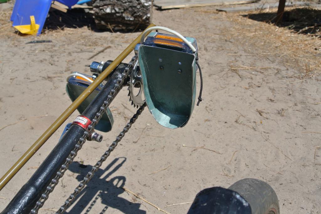

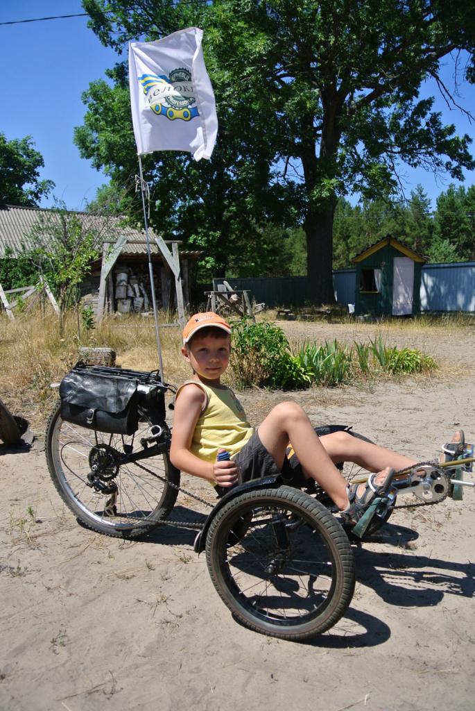

Прикольные лямки а-ля Стовбунский. Контакты поставить религия не позволяет?
 Заголовок сообщения: Re: детский трайк "СНЕЙК".
Номер сообщения:#6  Непрочитанное сообщениеДобавлено: Пт авг 21 2015 20:04
Предположу, что судя по материалам и способу изготовлению эта конструкция из разряда "сделал из того, что бог послал". Для отработки конструкции более чем нормально, особенно если пацан успел покататься не один день.
Если будет след.конструкция, то уже и "религию" можно применить.
контакты поставить религия позволяет. у меня контакты, у дочки полу-контакты (с одной стороны педали - "топталка", с другой стороны - контакт). и сыну поставлю, как только найду вело-туфли 29-го размера. а до тех пор - лямки.

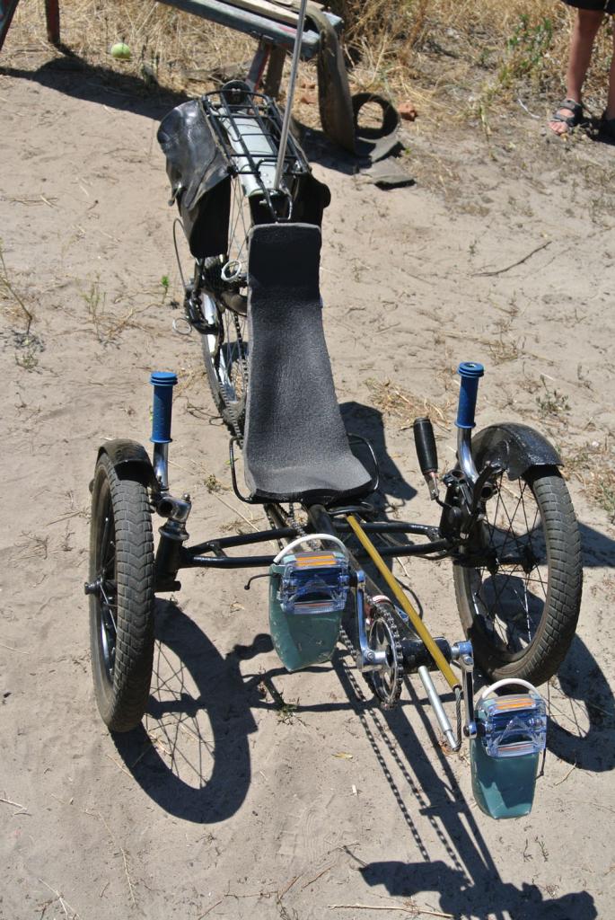

А можно узнать, как сделать такое сиденье? И какая колея передних?
Я перепиливал из футбольных бутс. Они достаточно жёсткие и есть любых размеров. Я делал 33-й.
сиденье интегрировано в раму. основа - алюминий 1,5 мм. два слоя пенополиуритана (каримат 10мм), приклеенные резиновым клеем. нижний слой не полный. он формирует изгибы. края во внутрь обрезаются по толщине (клин с 10 мм до 0 мм). верхний слой формирует сиденье.
колея 630 мм.
база 820 мм.
шатуны 90 мм.
выдвижная каретка (на эксцентриках).

Прикольный аппарат. Молчок об устойчивости вперёд. Эффективность торможнния. Как задняя шина на износ из-за малой загрузки?
Добавлено через 14 минут 30 секунд:
Как рулёжка на больших скоростя.
Непонятно устройство тормоза, нужно задублировать.

1. Прошу фото в профиль и спереди чисто веломобиля, сделанное на столе.
2. Шатуны 90 мм, очень короткие. 110...140 мм - более приемлемо, звёздочка Z=32.

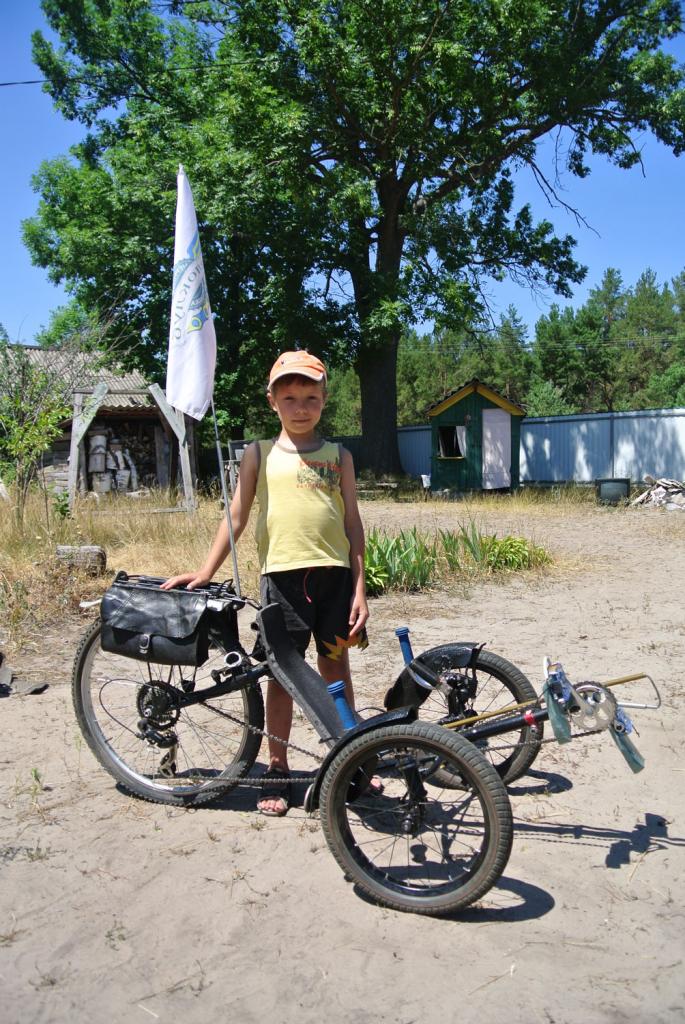

Владимир, у меня дома нет такого стола, на который я смог бы поставить трайк. либо любуйтесь трайком на песке, либо высылайте мне стол.
рост ребенка 1220 мм. предложенные вами шатуны не приемлемы, пока не подрастёт. звездочка в 32 зуба тоже пока великовата.
3. Есть ли в проекте мощный мет. багажник со свесами, для перевозки грузов малышом.
и какие грузы вы предлагаете перевозить моему малышу? мешок картошки?
