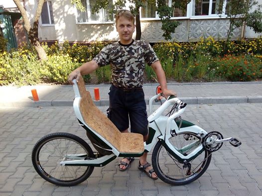

Моя велотехника: Построил "Бобра" с 2013 по 2015-й с перерывом в год.
Бобр - стеклопластиковый переднеприводный лигерад.
Вес- 15 кг
колёса - 24 дюйма
Представляю альтернативной велообщественности своего коня педального :). "Бобр". Сделан в Украине, а точнее в Сумах. :).
1. Материал - стеклопластик (Прототип, поэтому делать из карбона было неразумно ибо в 10 раз дороже, хотя технология та же);
2. Вес - 15 кило (сейчас переделываю сиденье, будет ещё легче);
3. Топталки? Пока топталки. Эт не существенно, как по мне. Аппарат прогулочный. (станет походным когда задний багажник-обтекатель доделаю)

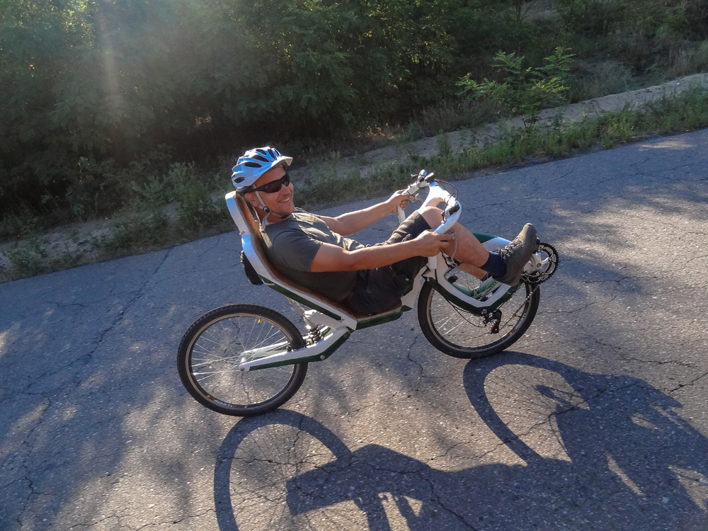

4. Крейсерская скорость на трассе 20-25 (без напряга, так прогулочно), и это с моим не тренированым телом;
5. Максималку набирал 36 на ровном участке.
Весьма мягкий в ходу. Задний амортизатор плюс упругость рамы. Вполне комфотно ехать и по грунтовке.
6. Комплектухи шимано турней.
7. Колёса 24 дюйма.
Вдохновлялся Зокрой, но не хотел делать таким низким, и амор добавил.

хм. Аппарат фиберглассовый. Да сиденье времянка, но я на нём накатал около 500 км уже. Максимум 150 км в день было. Неудобствва нет, даже при том что мягкую подкладку под спину ещё не сделал (Пока там поролон, аля каремат а сверху пробковое дерево). Пробовал лежачие заднеприводники на слёте велоконструкторов [url]hpv.com.ua[/url]. Не по мне совсем лежать. мой угол сиденья меня вполне устраивает. К тому же за спиной будет обтекатель-багажник (кстати это масивное кресло есть от него передняя часть, для каждодневного катания сделаю поуже и поменьше, но угол сохраню).
Кстати карбон был отметён изначально, но и городить тяжелого железного коня тоже не хотелось. Вот и вспомнил о старой дедовской технологии. Пенопласт и стеклопластик наше всё
Он весит 15 кг с этим троном! Карл. Кто может похвастать подобным?
p.s.: А ты злой ;-) Сурикен.

И это на плоской фанере с поролоном? Вот кто мистер железная задница, а вовсе не вертикальщики! Угол сиденья какой?

фанера? где фанера. там нет фанеры. Это пробковое дерево.
Угол 50°
Кстати Стеклопластик превзошёл ожидания, в карбоне теперь вообще не вижу смысла.

Автор "Бобра" заслуживает серьёзной критики: фотографий мало и они не то чтобы очень плохие, скорее просто плохие по нынешним временам. Бывают конечно и похуже, но довольно редко, в основном бывают получше. То есть из тех, что здесь выкладываются, эти две сильно не дотягивают даже до среднего уровня.
Почти ничего разобрать невозможно, кроме общего вида. Общий вид конечно отличный, но хотелось бы больше деталей и подробностей.

Про фото:- нужен нижний ракурс и деталировка сечений.

Обалденная конструкция! Я аж офигел, как увидел! У меня как у давнего приверженца переднеприводников есть пару маленьких замечаний:
1. Сидение, точнее внешний вид...ну никак не гармонирует с такой красивой рамой, хотя бы в черный цвет хорошо покрасить.
2. Если бы спинка сидения была погоризонтальнее, а сам лигерад подлинее - смотрелось бы значительно гармоничнее, и аэродинамика бы улучшилась, и соответственно ходовые качества.
3.Контакты при переднем приводе с подвижной кареткой - ОБЯЗАТЕЛЬНЫ, управляемость улучшается в разы, да и скорость вырастает.
Но это все на мой вкус, потому что свой лигерад я делал в расчете на скорость, а у вас позиционируется как прогулочный, так что тогда все окей. Но лично меня душа бы болела, если бы мой стеклопластиковый 15 кг лигерад набирал бы максималку всего 36, но это опять же сугубо личные предпочтения. А так это первая стеклопластиковая конструкция, имеющая шикарный вид и неплохо ездящая. Браво! :clap:

ну почему же не сделает. Я критику не отметаю, а анализирую и делаю выводы. Второе сиденье уже в работе, а это, как я уже говорил, фрагмент от заднего багажника обтекателя, который просто не закончен. Вид его будет таким как на эскизе. А так да. "Трон" смотрится громоздко. :-)
Добавлено через 5 минут 12 секунд:
Jozef Кстати я впечатлён вашим "Андроидом". Весьма грамотный аппарат. Очень хотелось бы опробывать его в ходу.
Да вилка задняя "гуляла" первая версия. В видео об этом есть. Вторую сделал с учётом упругости фибергласса. Эта устойчива :-)
