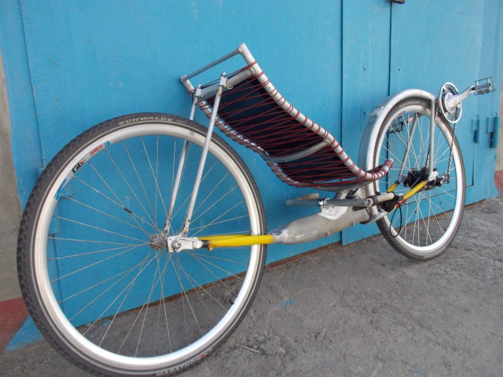

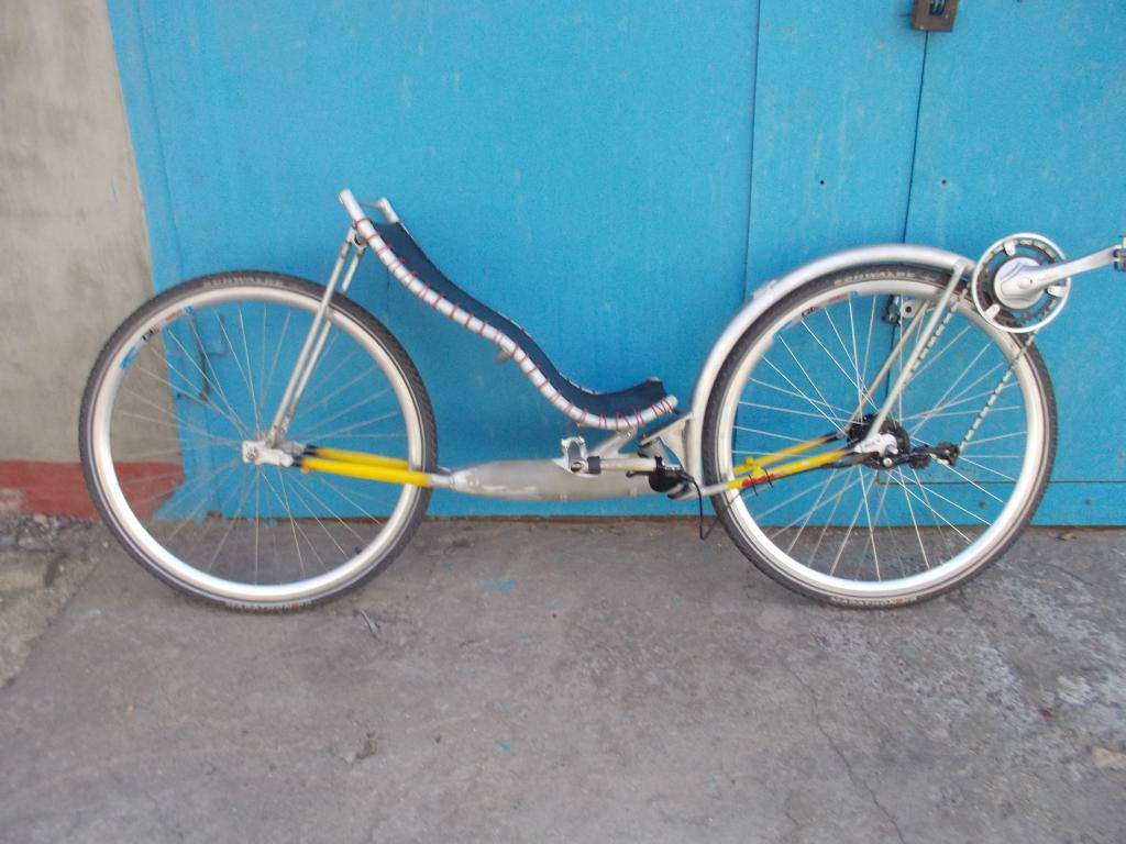

Лигерад Twist 2
Колесная формула 28 х 28
Тип рамы - питон мидрэйсер
Трансмиссия панетарная SHIMANO ALFINE 11скоростей
Вес - 11.6 кг.

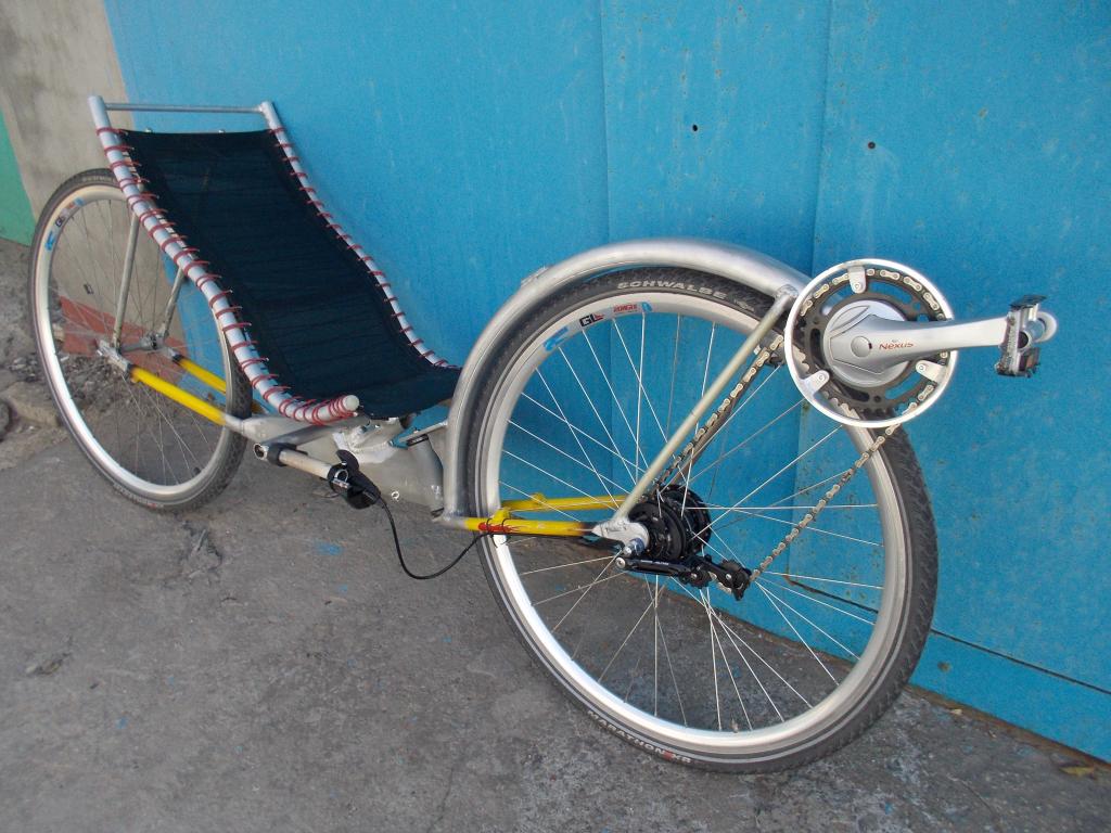

Два вопроса:
1) Натяжитель нужен из-за элипсной звездочки?
2) Тормоз ножной? Прямо во втулке?
 Заголовок сообщения: Re: Автор Бриллиантов Анатолий
Номер сообщения:#7  Непрочитанное сообщениеДобавлено: Вс авг 16 2015 02:30
Зарегистрирован: Вс июн 17 2012 22:38
Сообщения: 69
Откуда: Мариуполь
Поблагодарили: 29 раз.
Моя велотехника: Лигерад "Twist" , лигерад "Peregrin-Аист"
натяжитель цепи пришлось поставить из-за вертикальных дролаутов.
Звезда круглая 38 зубов.
На фото аппарат без тормозов - нетерплячка поборола здравый смысл - хотелось попробовать в действии.
Сейчас поставил задний клещевой тормоз и багажник.
