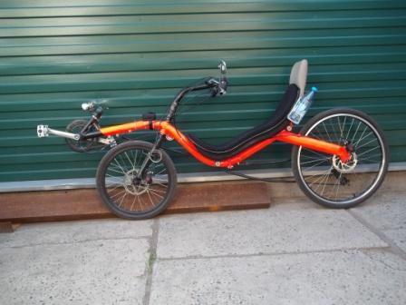

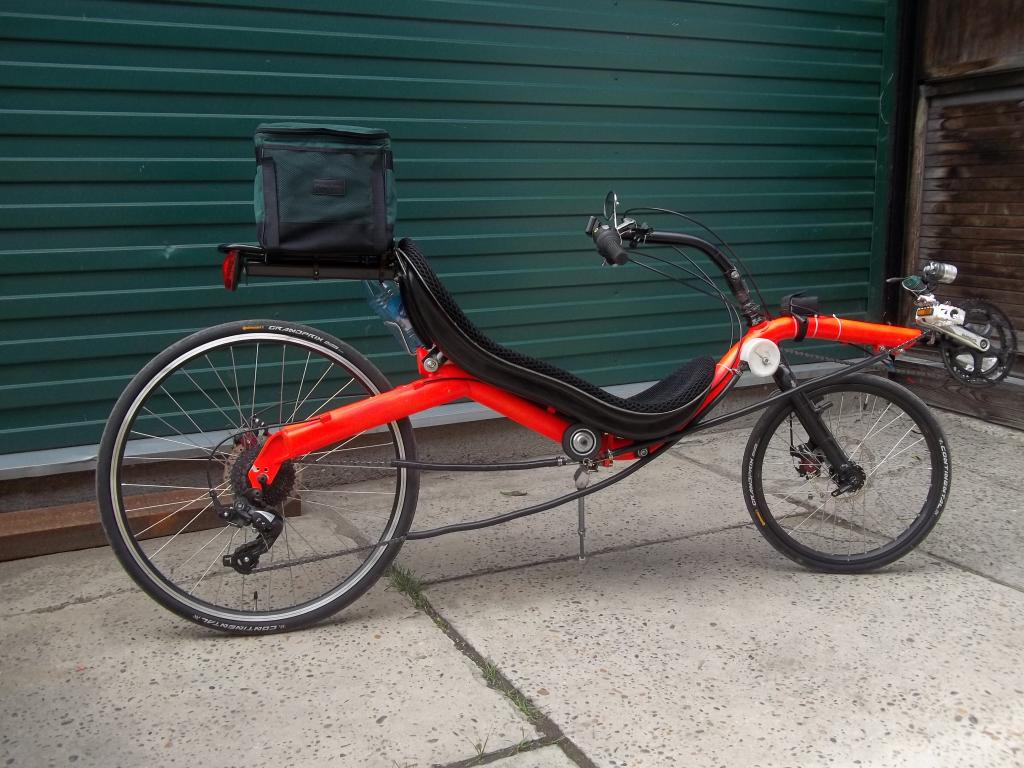

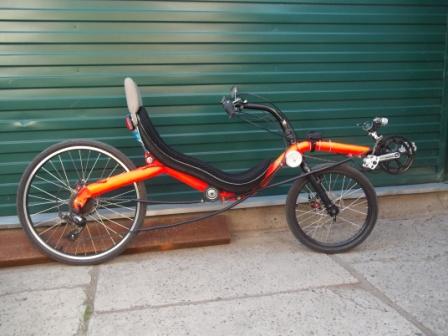

Этот аппарат приобрёл в 2013году после того как нашёл вот этот сайт:http://www.powersports-zqi.com/. Обошёлся он на то время с доставкой в 1000 зелёных.
База-1300мм
Высота каретки-530
Высота сиденья-430
Вес-18,3кг

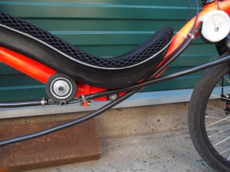

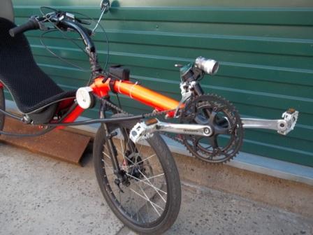

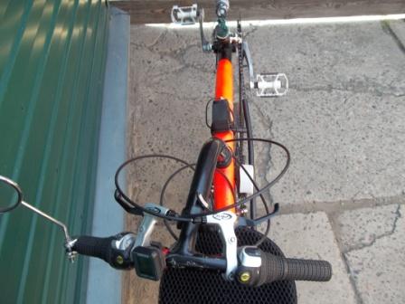

Когда собирал пришлось сразу переделывать рулевое и ставить другие ролики (те что прислали-никуда не годные).
В прошлом году отъездил с пенкой на сиденье, в этом заказал вентисит и очень доволен!
Езжу не много- в 14 и в текущем году - 1500км.

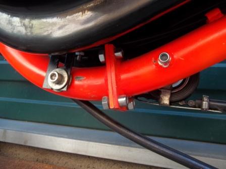

Вот это заинтересовало
Это просто тупо два флянца на 4 болтах и всё?
Они сделали раму разборной чтобы она просто поместилась в коробку посылки.
Я об этой опции не просил и в описании её не было.

На пост №3. Можно без фланцев:- 4 резьбовых бонки + 4 бонки под болты М8, приваренных к концам стыка.
А можно и клемовое соединение, как в подседельной трубе вела:- по две бонки + 2 болта. Но это уже на прямых участках. И плюс центрирующая труба, приваренная одним концом.

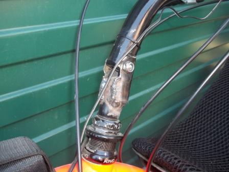

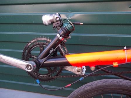

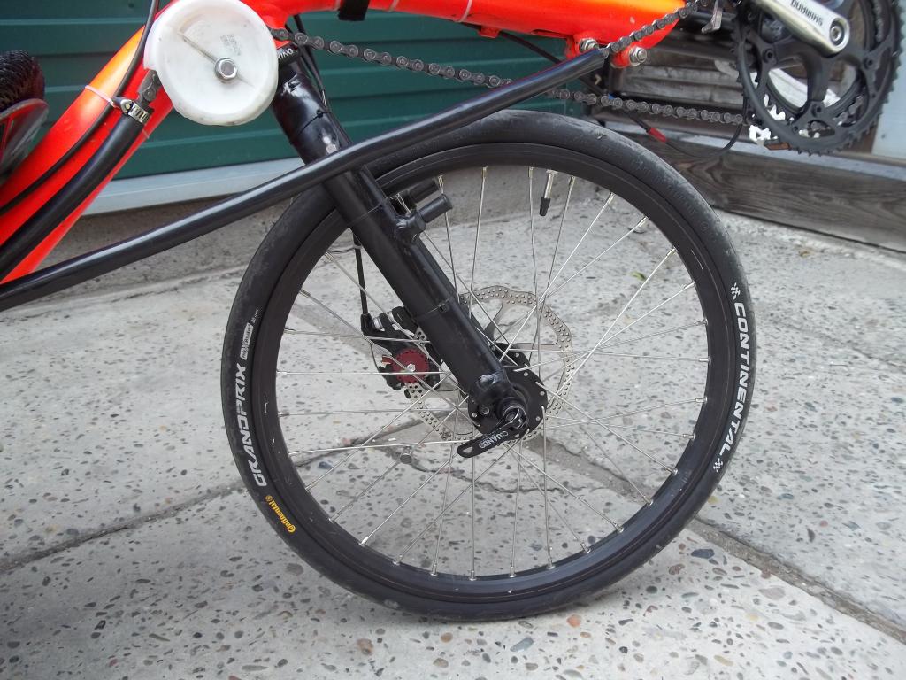

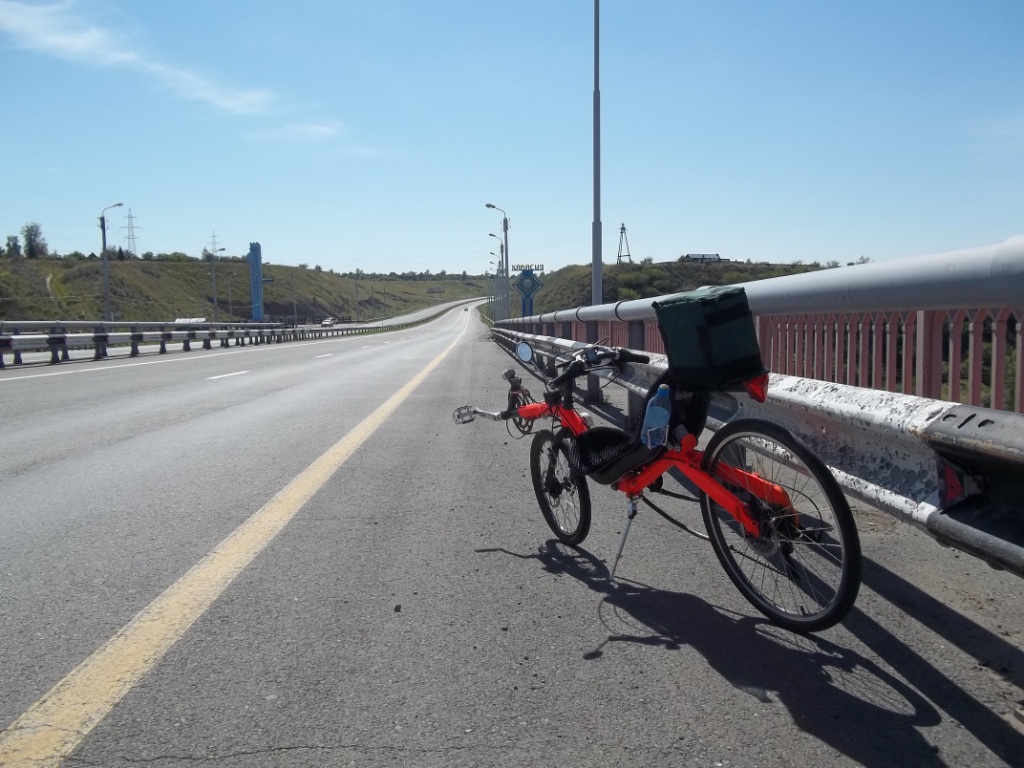

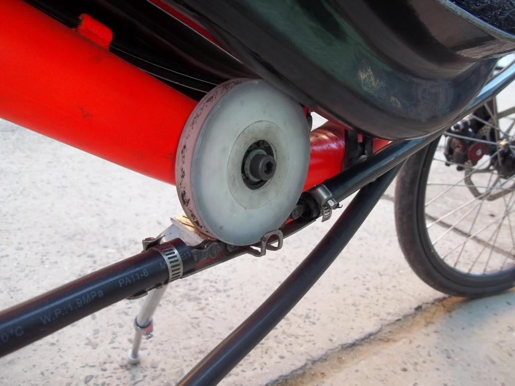

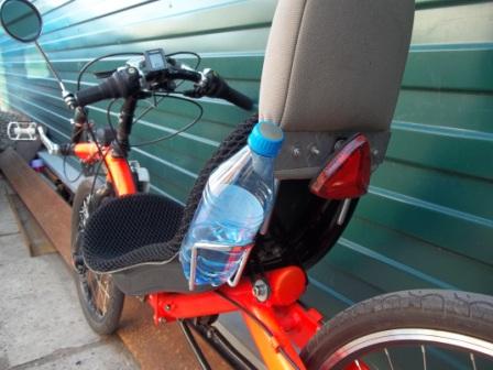

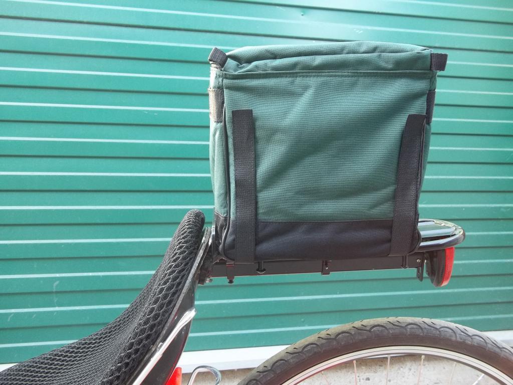

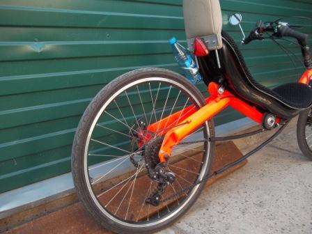

Добавил немного полезных штучек- подножку(кстати очень удобная вещь!), консольный багажник с сумочкой-теперь мож
но брать всё необходимое,а то тут как то прокололся- пришлось машину вызывать..Катаюсь с удовольствием!!!

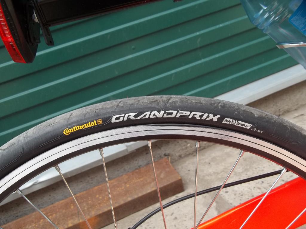

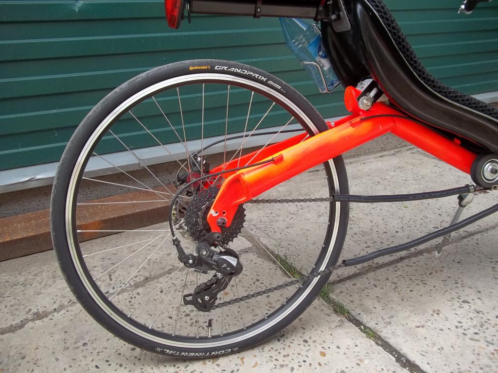

Приобрёл шоссейные шины 1\1,8 , обкатал, ощущения по скорости и накату- класс! Один минус-тряска...Вопрос к знатокам-можно ли на мой лигер сделать заднюю подвеску (хотя бы)?
Распилить и приварить можно что угодно :)))

Мне больше интересно, что-же там внутри труб перед флянцами? Кольцевой шов не есть гуд. Я тогда ради прикола приваривал метровую трубу к пластине и прыгал на другом конце. Труба оторвалась возле шва. В итоге на Неро сделал хомутовое сочленение, но его растаскивать - мука. Хочу как на "китайце" соединение сделать, но не знаю, как его сделать грамотно.

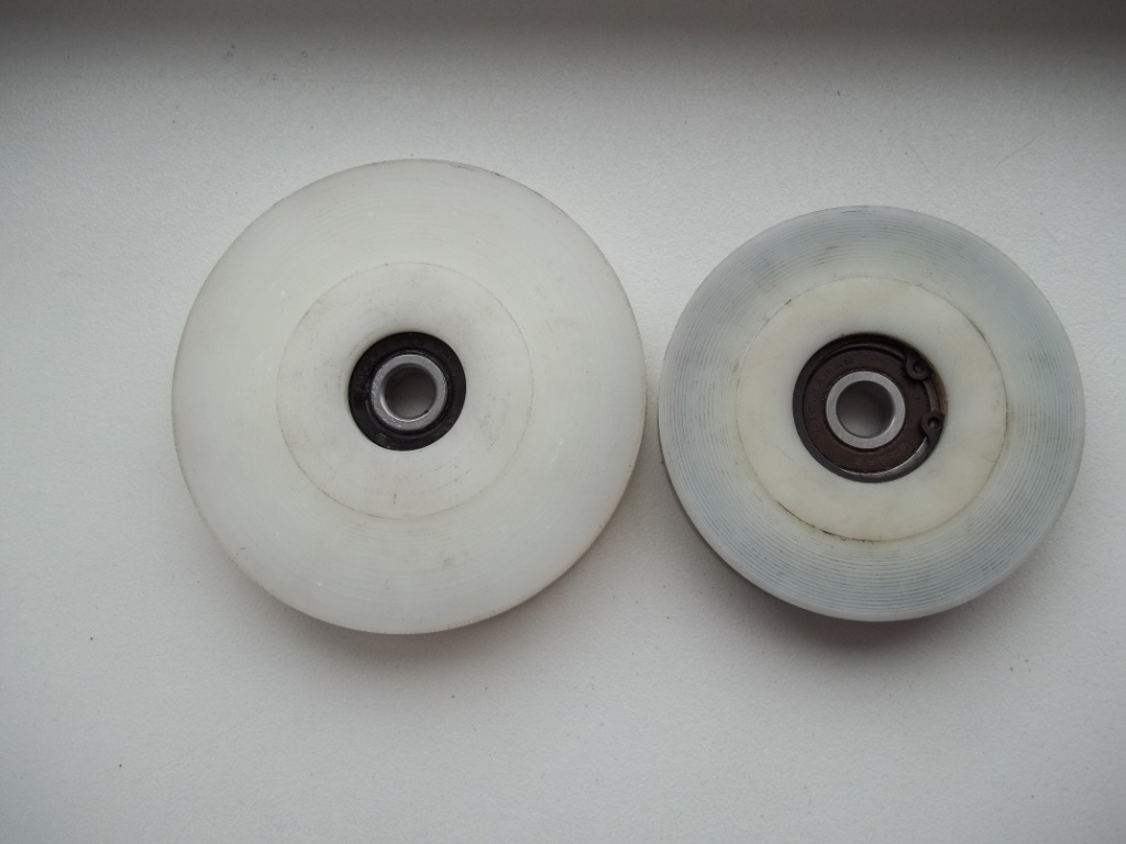

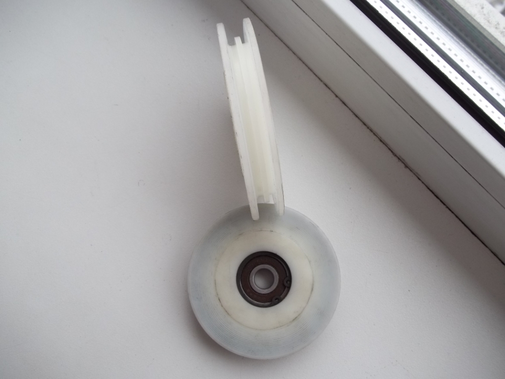

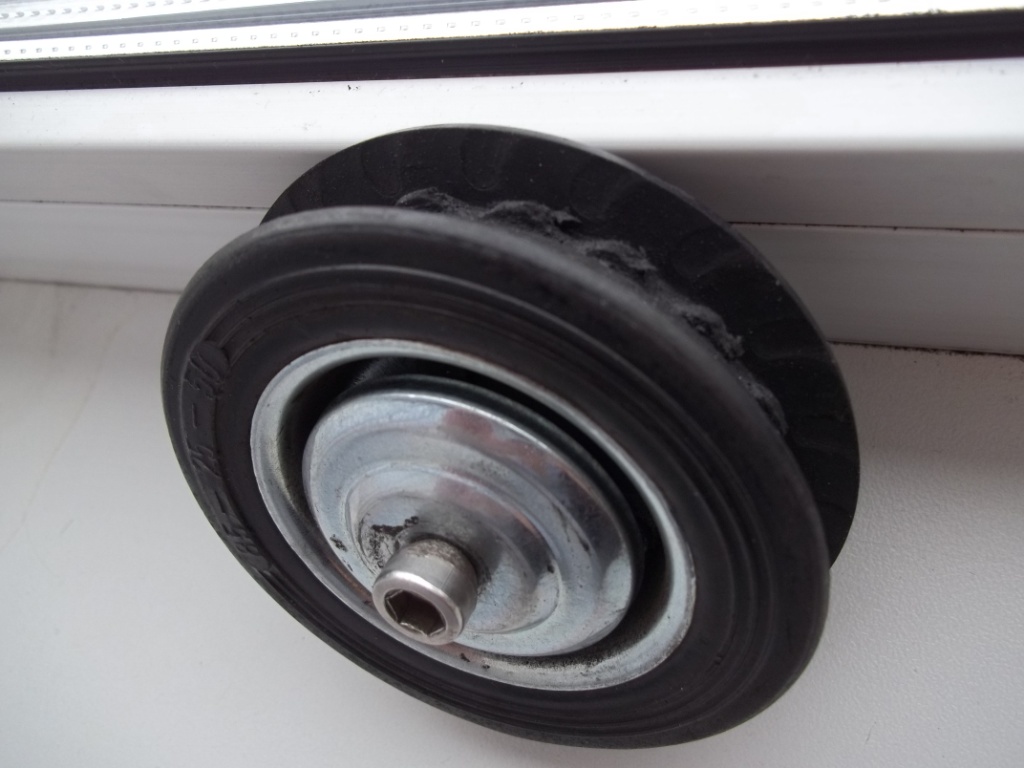

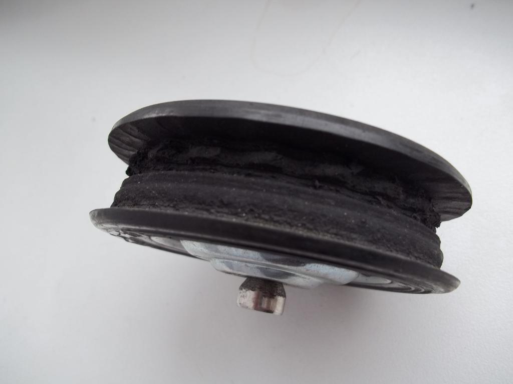

Начинаю готовиться к сезону.Заказал ролики из капролона.Старые,курленные в хозмагазине и обработанные на токарном, после пробега в 2000км немного подустали.

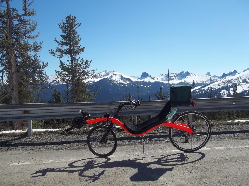

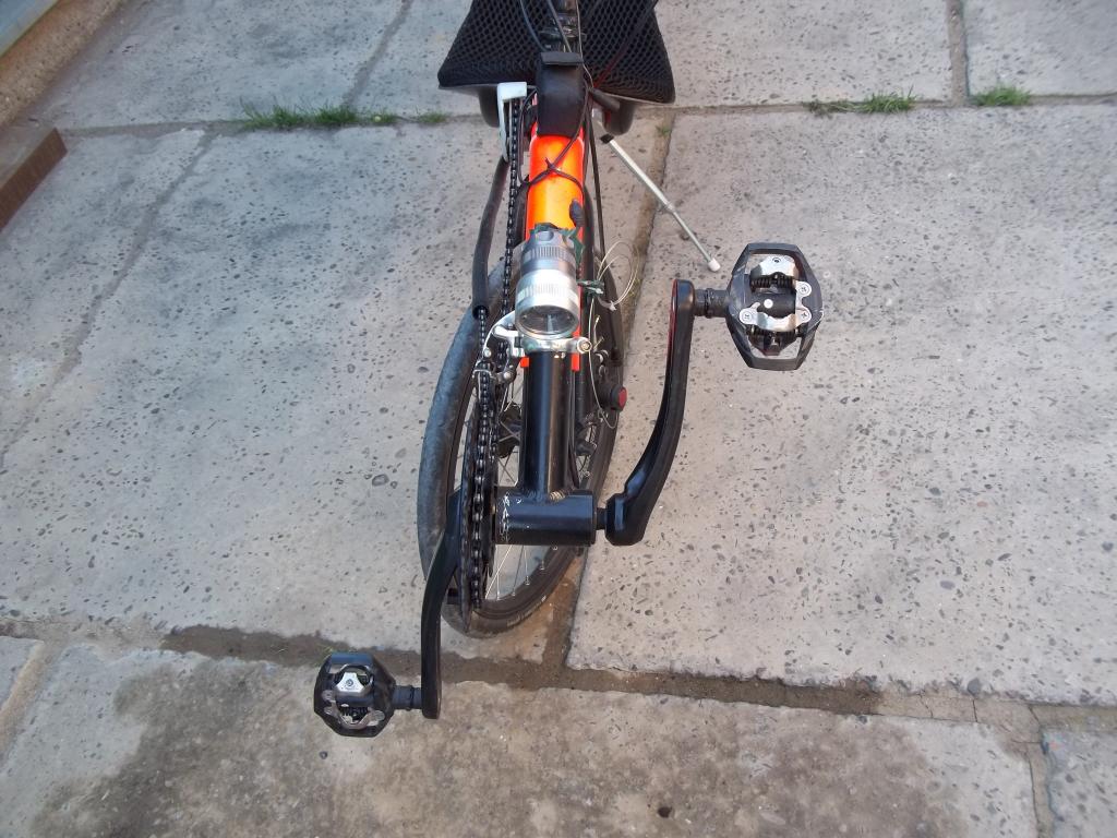

Поставил новые ролики,прикупил контактные педали и, дождавшись хорошей погоды- в Абакане +18, уехал с лигерадом на Ергаки-покататься по горкам и перевалам. Приехал - а там +2... Но всё равно- покатался с удовольствием!

Красивый пейзаж. Безлюдный. Одинокий лигерад. Мир после апокалипсиса.Ну что ж, с открытием сезона! С подвеской, в результате, решили не заморачиваться ?!

Да, уже привык и так. И потом, для моих запросов- недалёкие покатушки по асфальту и так пойдёт, без утяжелений и усложнений.

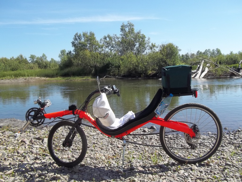

Приобрёл два колеса,поставил шины пожирнее,прокатился в Каменный Город- от М54 26км. в одну сторону.Вывод-использовать с такими колёсами по грунту,щебню,лесным дорожкам вполне приемлимо. Снял небольшой ролик о поездке. Снимал на фотокамеру,поэтому извиняйте за качество. Ссылка-https://youtu.be/qZO1RynK3Ek .
1. Такая цена может быть, но не у китайцев. Значить, "кинули" Вам через Китай, а доставили через северный полюс.
2. Поспешили резать, нужно было развернуть руль выносом (изгибом) вперёд (?), или заменить руль.
3. Как руление, долго ли учились ездить (контактирование педали с колесом)?
