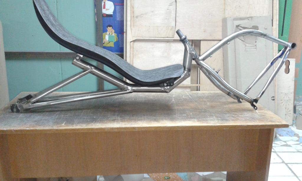

Всем привет.
Начал новый проект. Условное название «Зокра 28”».
Все началось с покупки полуавтомата. Захотелось, что то приварить. :oops: Тут еще на глаза попалось фото Vendetta Cruzbike. Ну ОЧЕНЬ понравилось. :idea: :!: :D Начал шариться по инету. Накопал много фото Cruzbike. Долго делал чертежи. Уперся в проблемы возможности изготовления. Начались сомнения. В общем, проект начал тормозить, не пошел. Решил отложить. :(

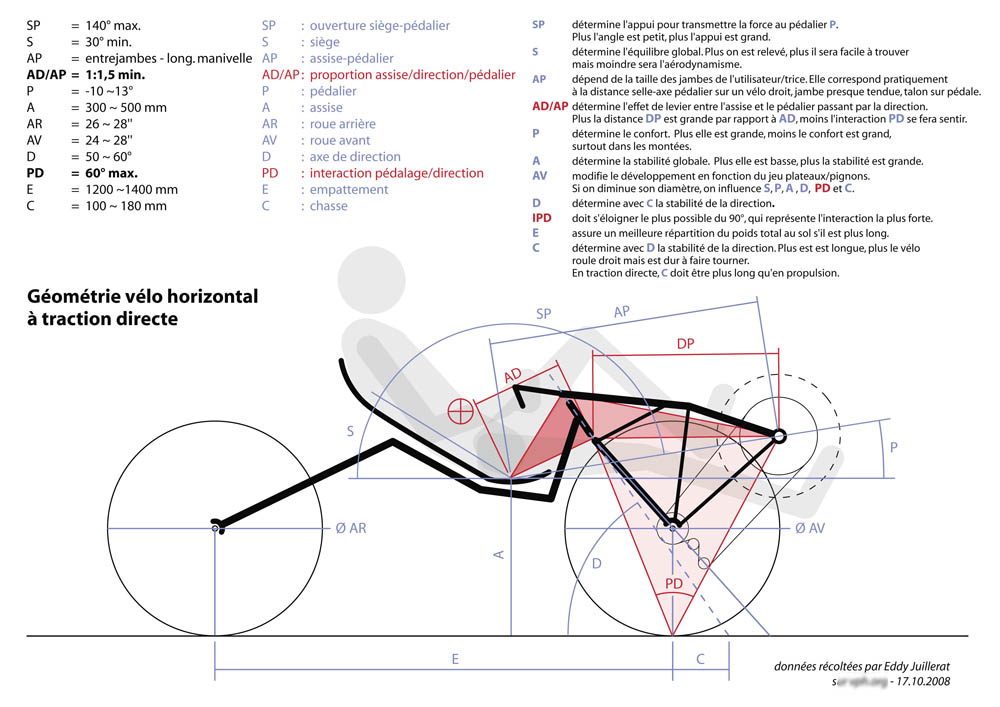

Вернулся к идеи сделать Зокру на 28”. В работе опирался на французские чертежи и свой опыт в постройке «Зокра из Харькова». viewtopic.php?f=108&t=11872
Ссылка на обсуждение процесса изготовления
viewtopic.php?f=62&t=6386&hilit=%D0%97%D0%BE%D0%BA%D1%80%D0%B0+%D0%B8%D0%B7+%D0%A5%D0%B0%D1%80%D1%8C%D0%BA%D0%BE%D0%B2%D0%B0
Буду выкладывать фото процесса. Работа идет полным ходом. Приемы постройки стапеля остались прежними. Получается довольно не плохо.
Добавлено через 3 минуты 30 секунд:

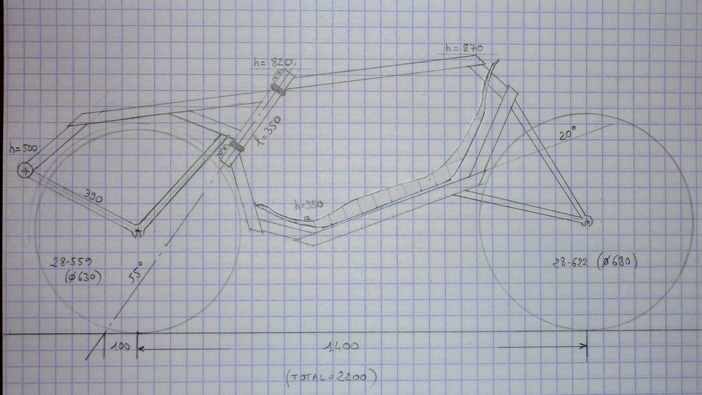

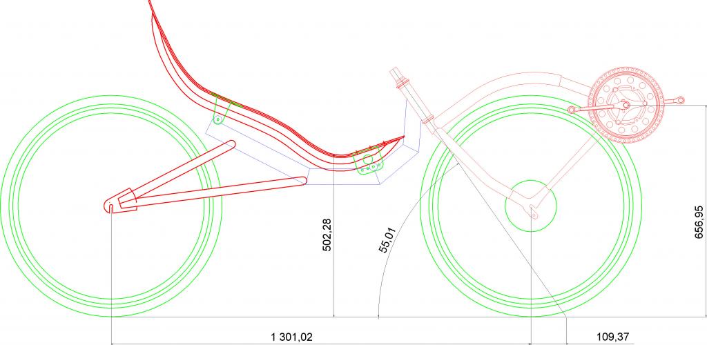

Купил сидение у Ганшина. Закончил с чертежами.

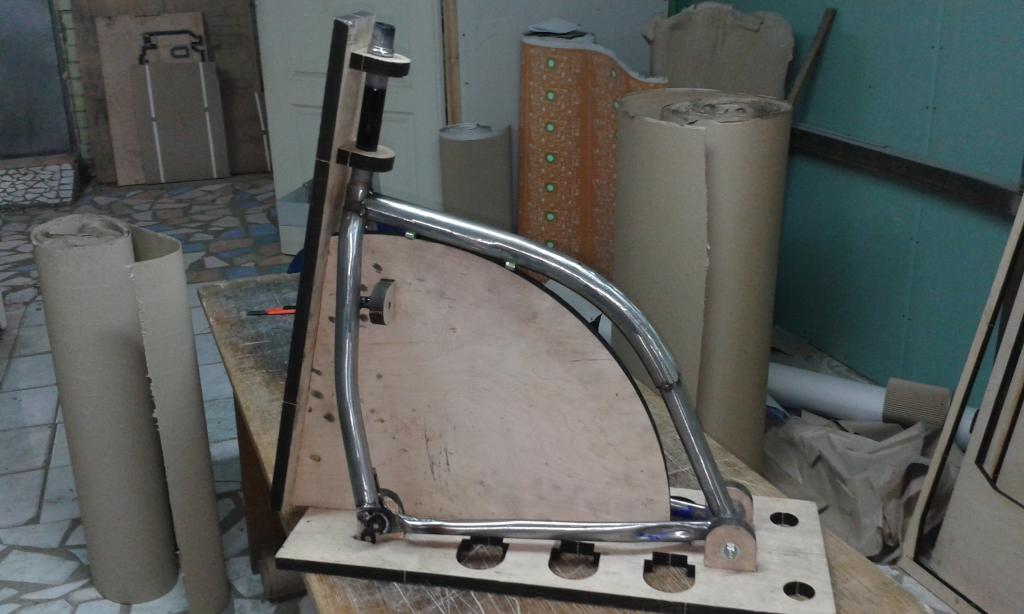

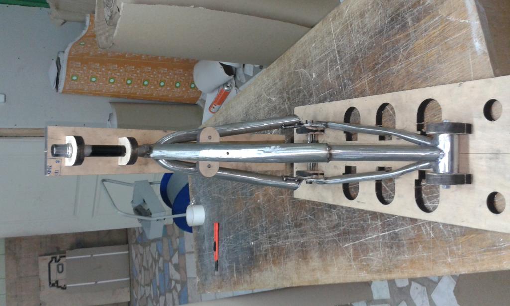

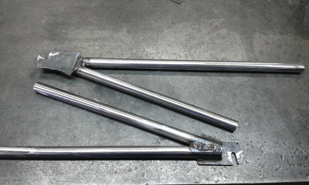

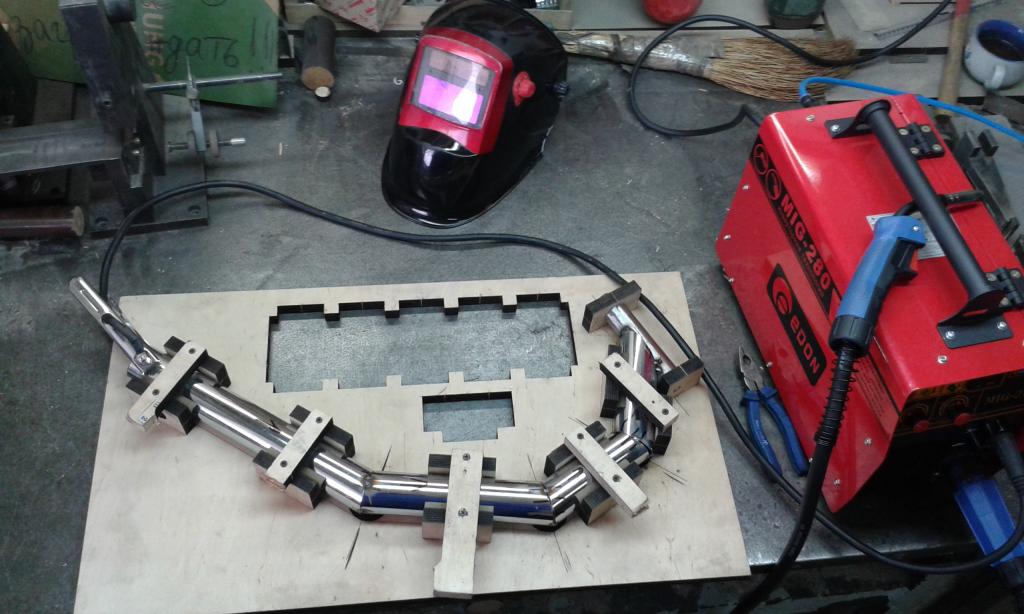

Стапель рамы.

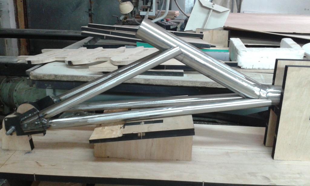

За качество сварки мы не будем говорить. Я только учусь. :oops:
Да. Привод будет передний.

соединение труб попробуй варить так: зажигай дугу на одной стороне, 3-4мм от стыка и проводи поперек стыка на вторую трубу тоже 3-4мм, остановка, пока метал еще красный делай второй такойже ход рядом с предыдущим. если наинает прожигать, дай подостыть предыдущему чуть по дольше.
За это сообщение автора Voolodja поблагодарил: Одноволиков Сергей (Пн июл 20 2015 10:22)

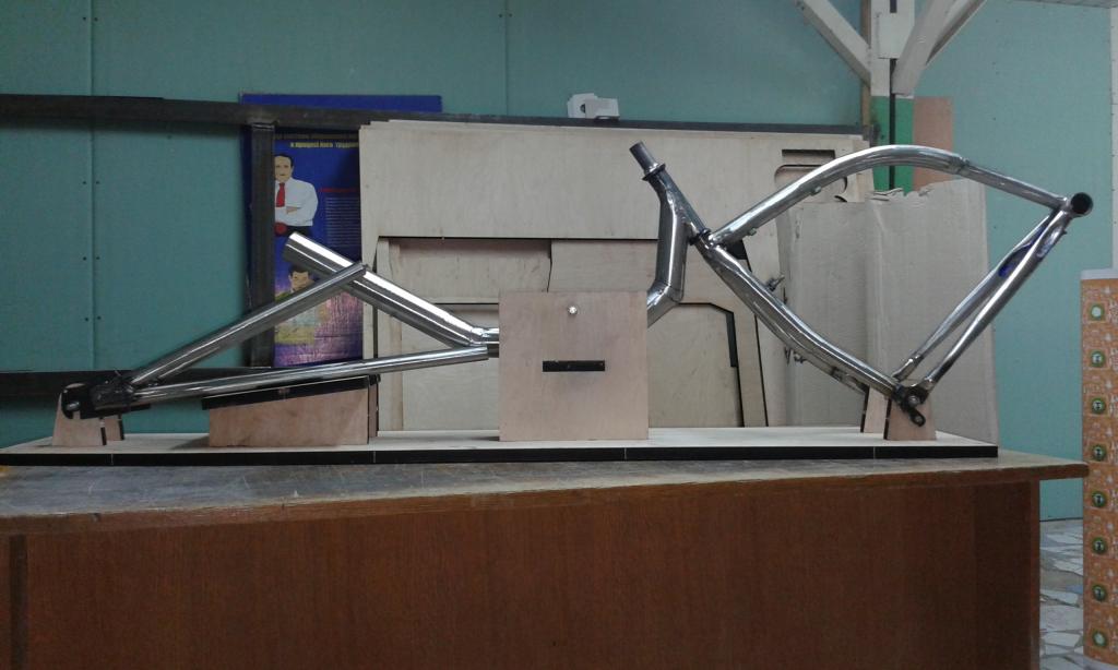

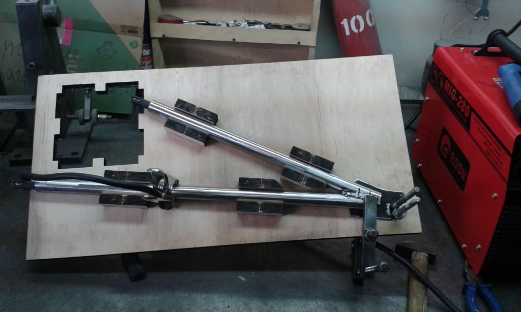

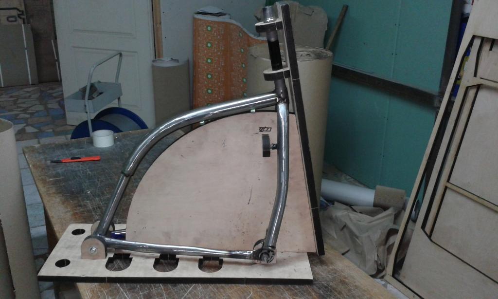

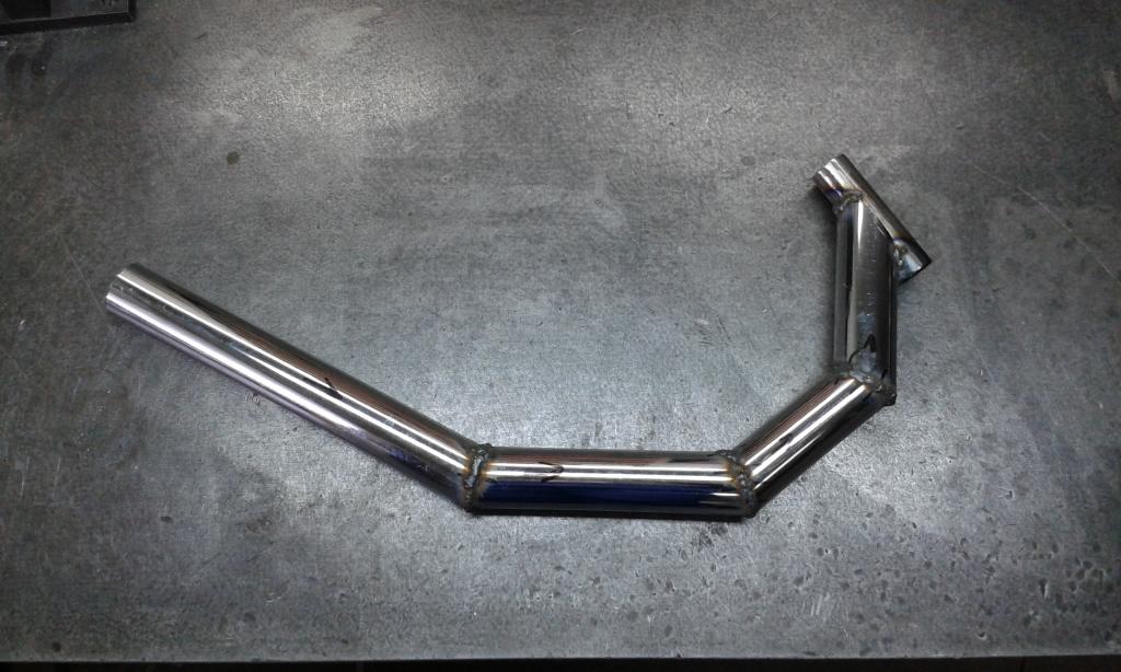

Передняя вилка.

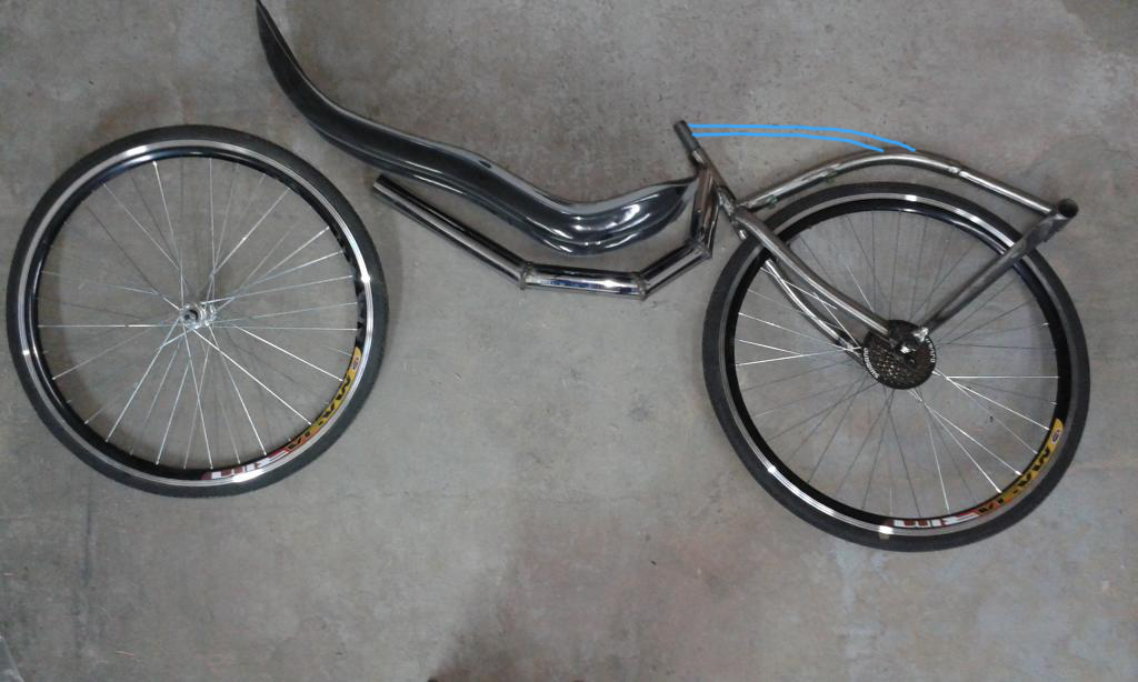

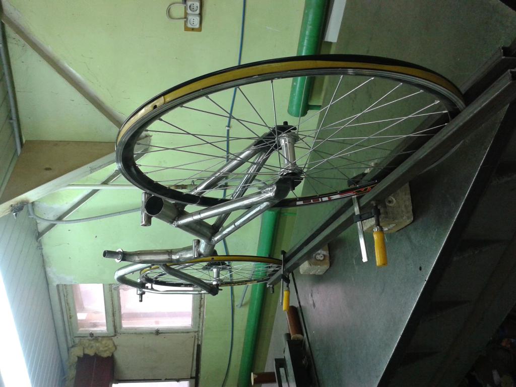

Первая примерка. Не терпелось посмотреть как выглядит в целом. Разложил на полу. Понравилось. Понял что это ОНО. :idea: Работа пошла живее.
 Заголовок сообщения: Re: Зокра 28" из Харькова.

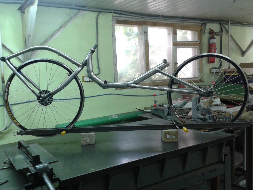

Сборка рамы.
1. Материал при изготовлении. Хребтовая балка из мебельной трубы д50, задняя вилка из мебельной трубы д25мм.
2. Передняя подвеска. Вилка 28". Задняя подвеска от подросткового полноподвеса на 24".
3. Кронштейны сидения Ст (какая то) холоднокатаная толщина 3мм.
4. Остальные кронштейны Ст (какая то) холоднокатаная толщина 1,5мм.

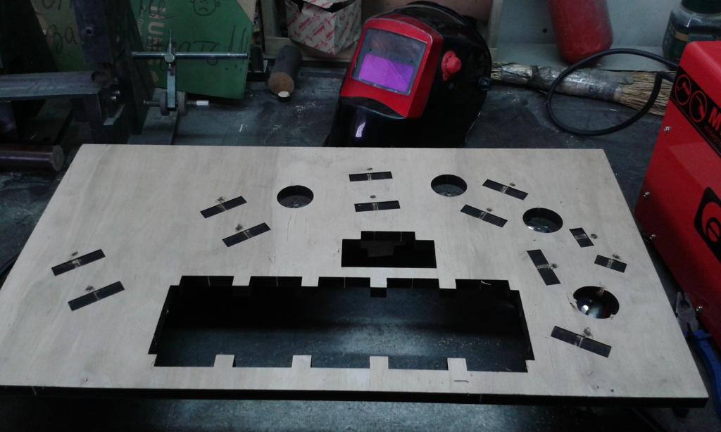

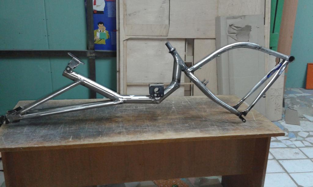

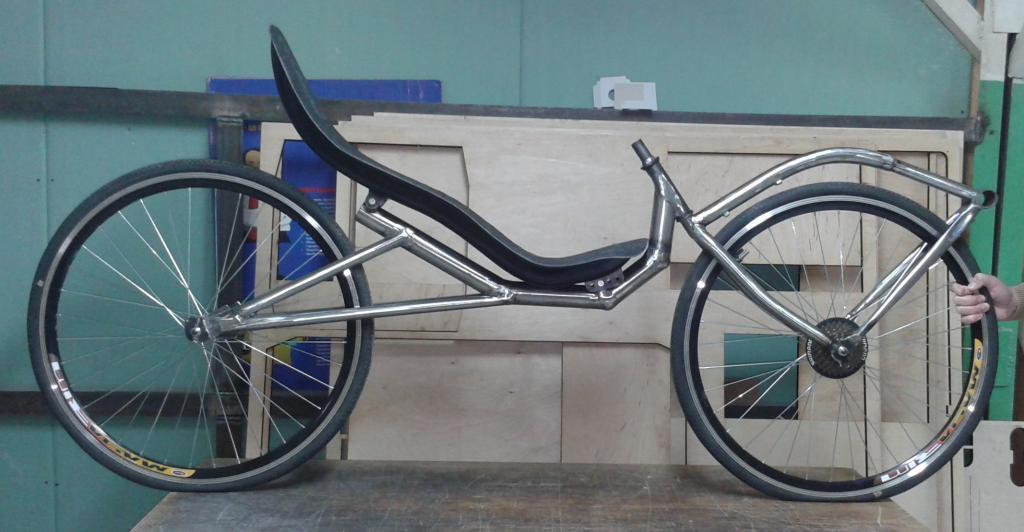

Сварка рамы. Порядок изготовления рамы.
1. Хребтовая балка.
2. Стакан + хребтовая балка.
3. Передняя вилка. Порезал стандартную вилку на 28" и задний подвес от подросткового вела. В стапеле заново собрал.
4. Отдельно сварил задние перья с наконечниками.
А вот теперь собрал переднюю подвеску с хребтовой балкой. Чаши+ подшипники разумеется.
5. Сделал стапель на всю раму.
6. И вот теперь закрепив в стапеле основную часть рамы приварил задние перья. Так я сохранил соосность.
Не обошлось без косяков. Верхние задние перья слишком заузил. Пришлось отрезать и переваривать ( и вот так 2 раза).
Добавлено через 2 минуты 2 секунды:
Jozef писал(а):
А к верхней части рулевой колонки не будет идти еще одна труба? Было бы и красивее, и прочнее...Вложение 2015-07-20 10.04.58.png больше недоступно
Этот вопрос оставил на "потом". Решил к нему вернуться после полной сборки. Скажу сразу. Посмотрел, подумал..... Отказался.
Добавлено через 5 минут 37 секунд:

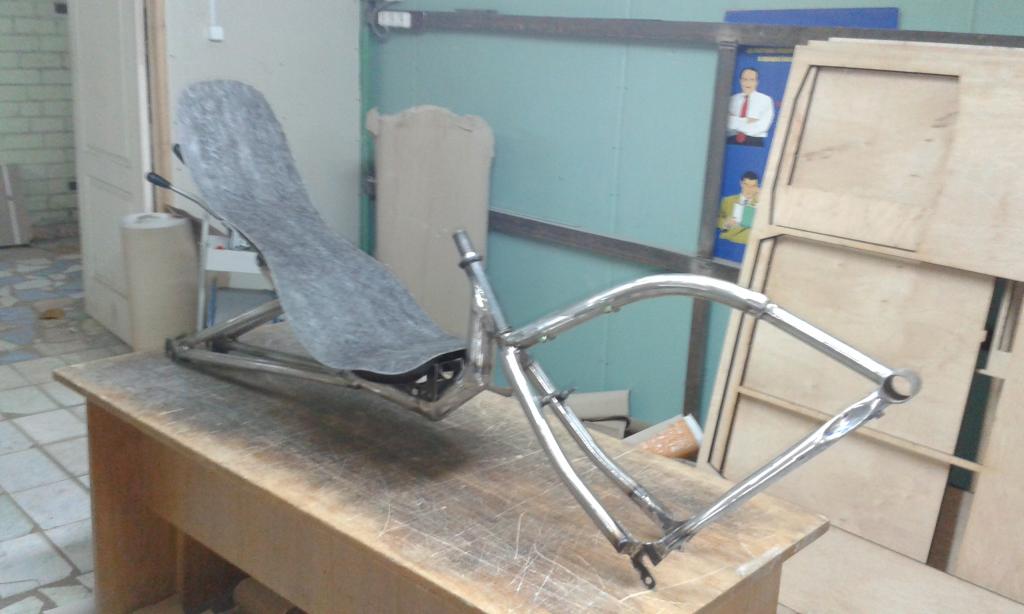

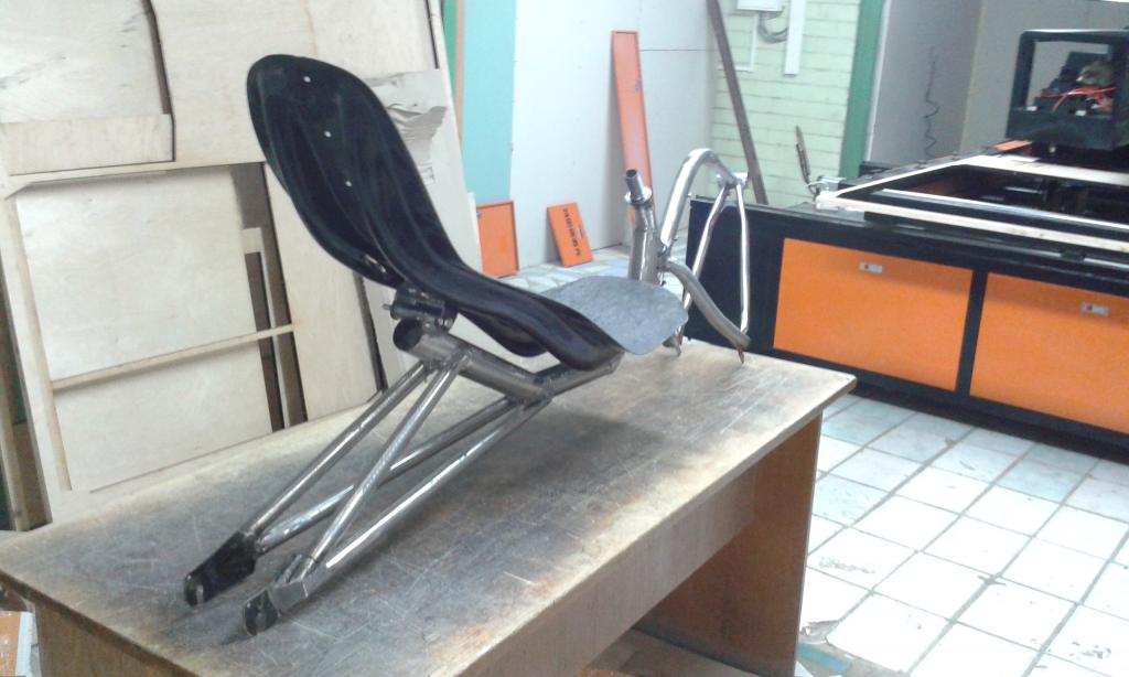

И вот рама в сборе.
Добавлено через 5 минут 20 секунд:
Ну очень сильно хотелось проехаться. Собрал по быстрому. Ни тормозов, ни переключателей, руль что было, сидение на "соплях".
Поехал. КАЙФ!!! Понравилось. Вот оно. Видны результаты. Не ошибся с проектом. Очень доволен результатом.

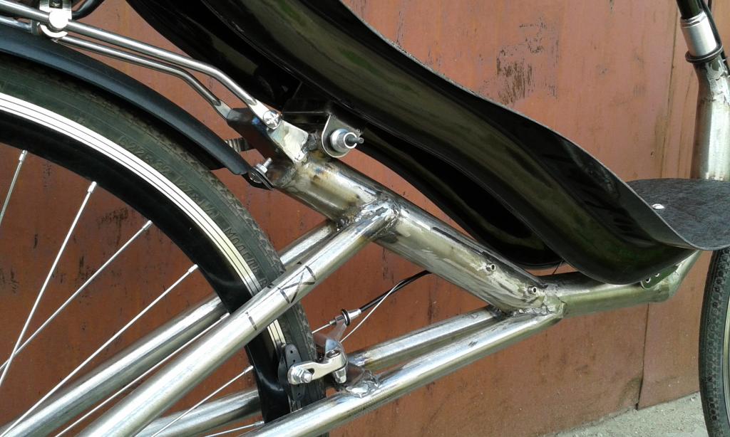

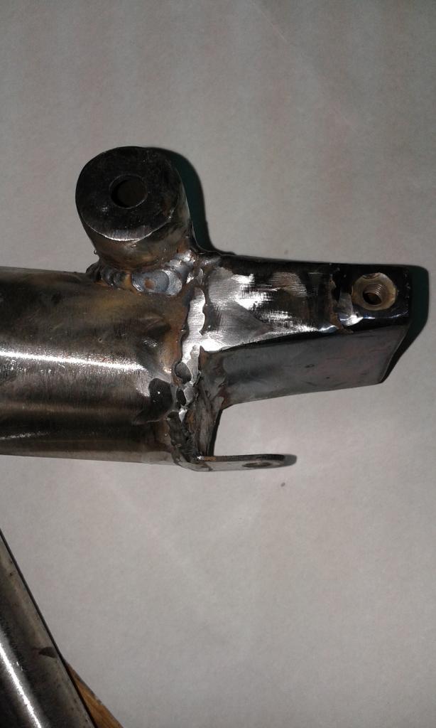

Косяки.
Все таки они были. Смущало, что заднее колесо не "вкидывалось" в наконечник. Надо было подправлять и потом затягивать гайками. Как то кривоватенько. Решил разобраться. Переделал. Теперь все Ок.
Добавлено через 26 минут 35 секунд:

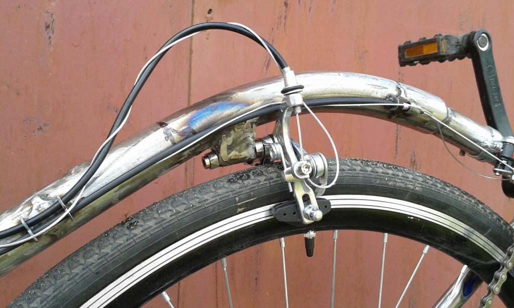

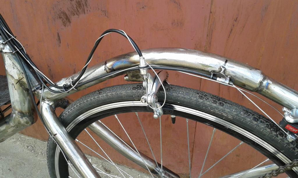

Теперь пришла очередь тормозов. И вот тут начались проблемы. Купил заранее "крабики". Но ШОССЕЙНЫЕ. Да и сэкономил на резине. Поставил покрышки из загашников. Сразу не купил, а сейчас $ вырос в 3 раза :( . Так что остановился на покрышках "Турист" (еще родом из СССР :D ). И теперь это все надо совместить. Продалбался 2 недели. Сделал. Но, опережая события , скажу, что переднее крыло не получилось. Ставить некуда. Буду еще думать.
Добавлено через 10 минут 51 секунду:

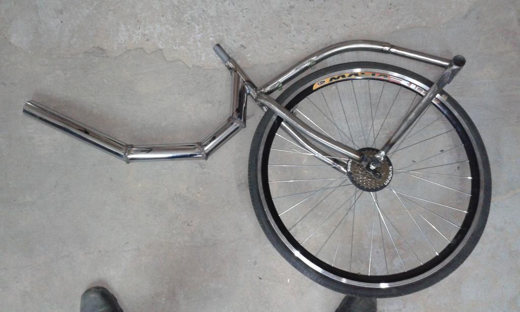

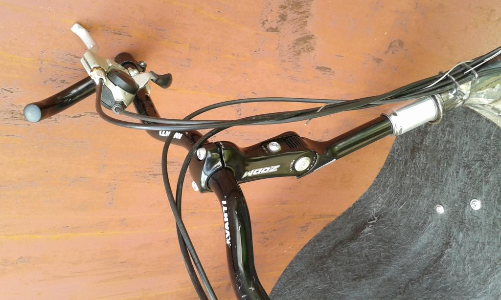

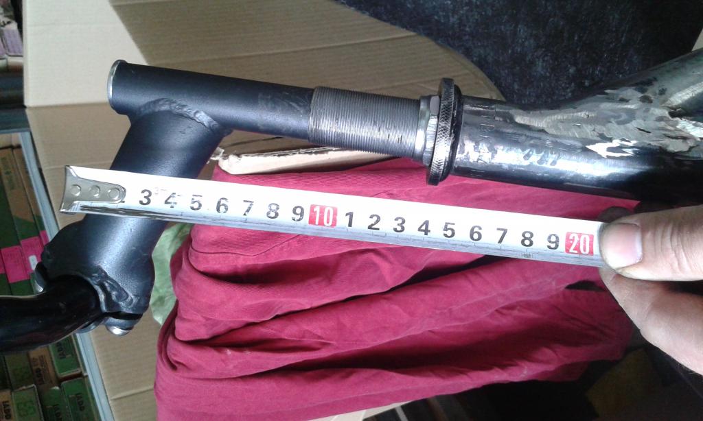

Еще один косяк который вылез только после сборки. Мои колени плохо помещаются под рулем. Я ими упираюсь в руль и мериться с эти было нельзя. Хорошо что я не обрезал сразу шток вилки вровень с верхней гайкой, оставил на потом. Повезло (или дальновидность :shock: ). На резьбу вкинул подставочку из АЛ. Вынос купил регулируемый. Получилось. Все Ок. Еще на руль поставил "рога". Как показала практика, так приятнее ездить. Не выворачивает кисти рук.
То есть вместо длинного продольного(вдоль стыка) шва будет много коротких поперечных?
Номер сообщения:#17  Непрочитанное сообщениеДобавлено: Пн июл 20 2015 13:07
Ага, чешуйки. Я так и не научился еще делать один длинный шов. Перегревается и дырка. Варю прерывистым швом. Я еще только учусь.

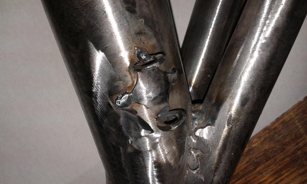

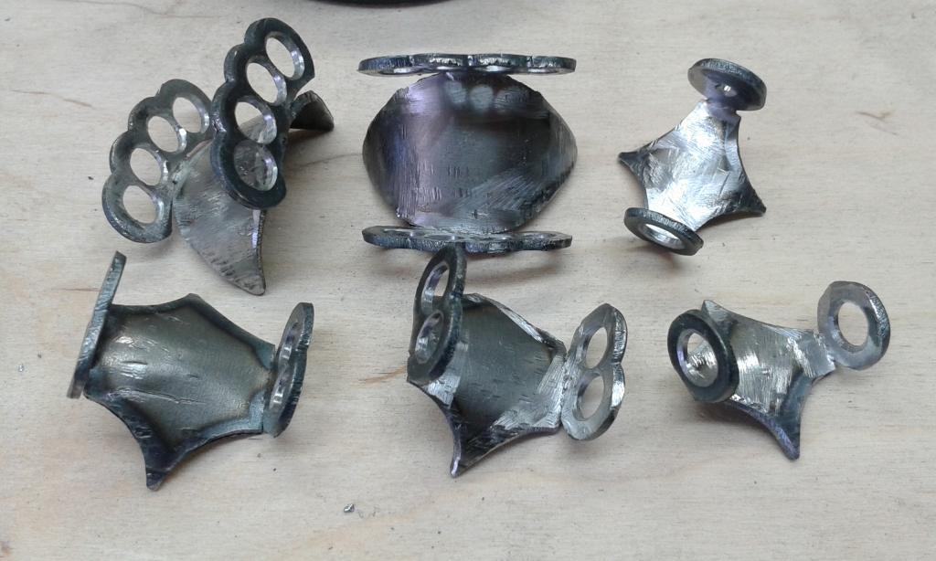

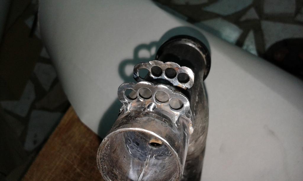

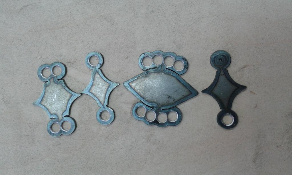

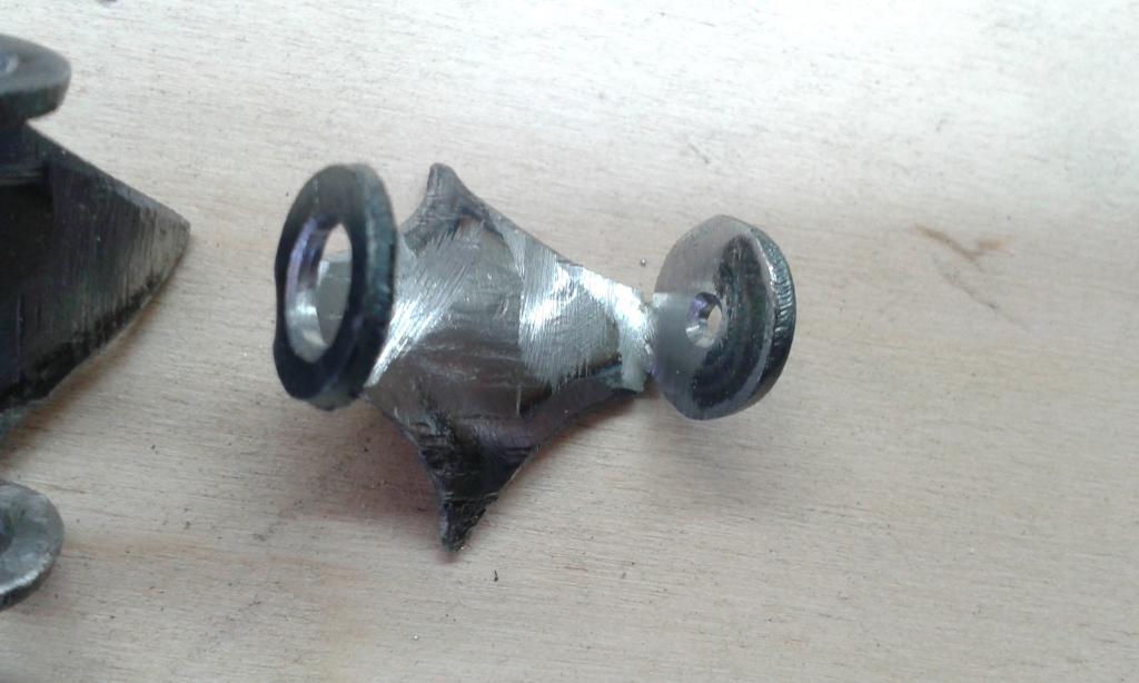

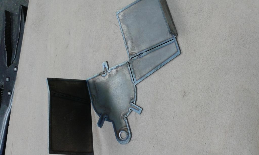

А теперь БОНОЧКИ.
Добавлено через 24 минуты 41 секунду:
Кронштейн для крепления багажника.
