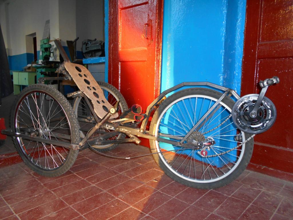

Вряд ли кого удивит желание покататься на трайке)) Я тоже давненько мечтал, а тут ещё "Смайлик" подвернулся... В общем, решил начатый ранее трёхколёсник переделать. Рама - профтруба 40х20, 20х20, 15х15. Колёса 24". Сидуха фанерная, потом отклеится пенкой. Остальное в процессе доработки...
Пробовал чуток прокатится. Едет! Причем, разворачивается на четырехметровом полотне на 180°. Управлять жутко непривычно, но за пару вечеров сию науку освоить будет не сложно.

Я долго улыбался с ролика в VK - здорово снято... Младшенький вообще спросил - а он что, робот??? Интересный аппаратик получился...

Ногой подталкивал и снимал)) А ссылку на ютуб я криво воткнул, или форма не работает? Не в курсе?

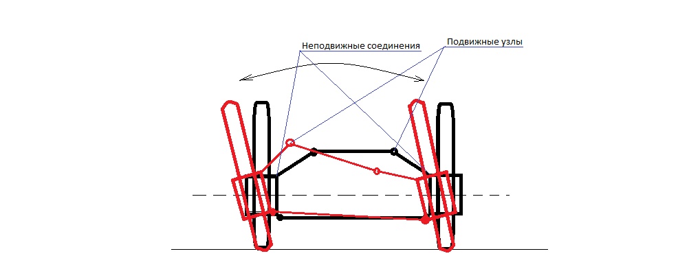

И всё-таки, гложет меня сделать конструкцию наклоняемой. То есть, чтобы и жопа такого трайка наклонялась. Порисовал немного всю эту затею. Вроде понятно, как это реализовать в моих условиях. Но не понятно, как предать этой самой жопе устойчивость. Ну будет она наклоняться... Чего бы ей не наклониться)) И как передок наклоняемый присандалить, тоже понятно. Но ведь при такой схеме жопа будет тупо заваливаться то в лево то вправо? А чтоб не заваливалась, а стремилась принять исходное вертикальное положение, как сделать?

Александр, поищи в инете трайк ТРИПОД - он, правда, тедпол, но там интересно решен вопрос с наклоном рамы в повороте - может, что и подскажет...
Добавлено через 57 секунд:
Наверное, можно сделать по той-же схеме - но наоборот - перед наклоняется, а задний мост подруливает...

Володин, может пригодиться
Интересное решение)) Стоит присмотреться! Спасибо!

На трайке от Владимира наклон нужен для того чтобы сместить центр тяжести в нутрь поворота. На "Лорри" и ему подобных смайлах/тараканах это происходит автоматически. Зачем дополнительный наклон?
