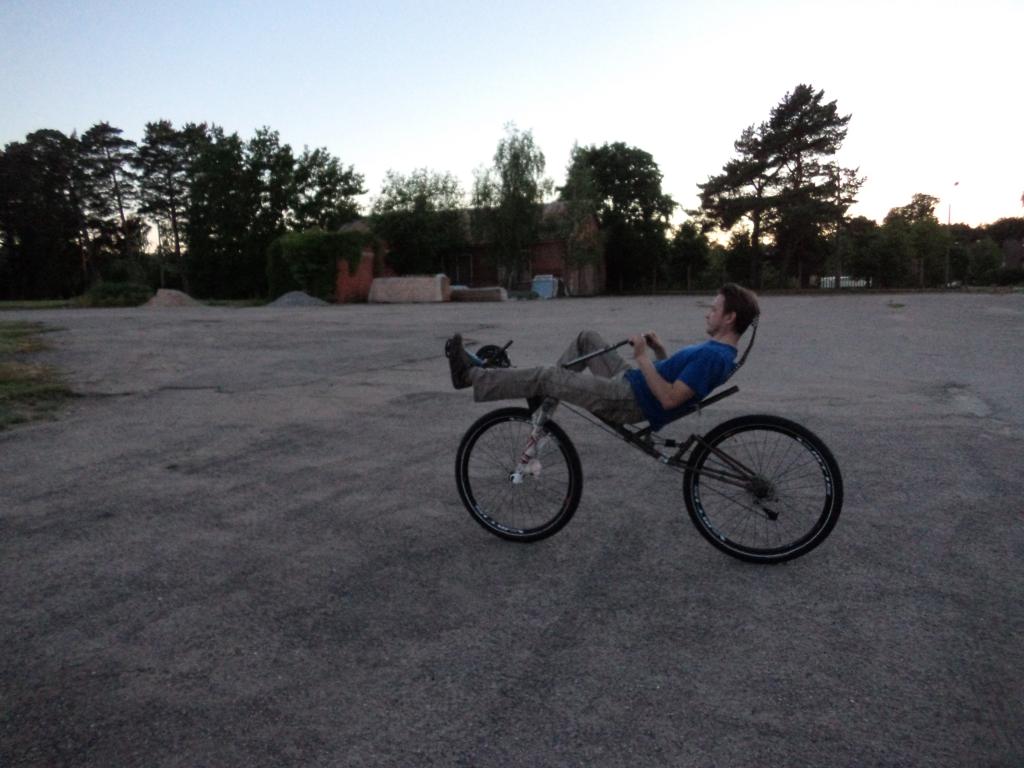

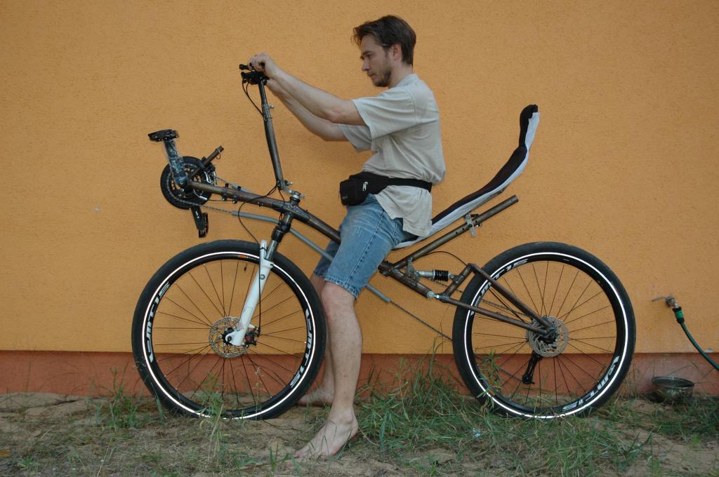

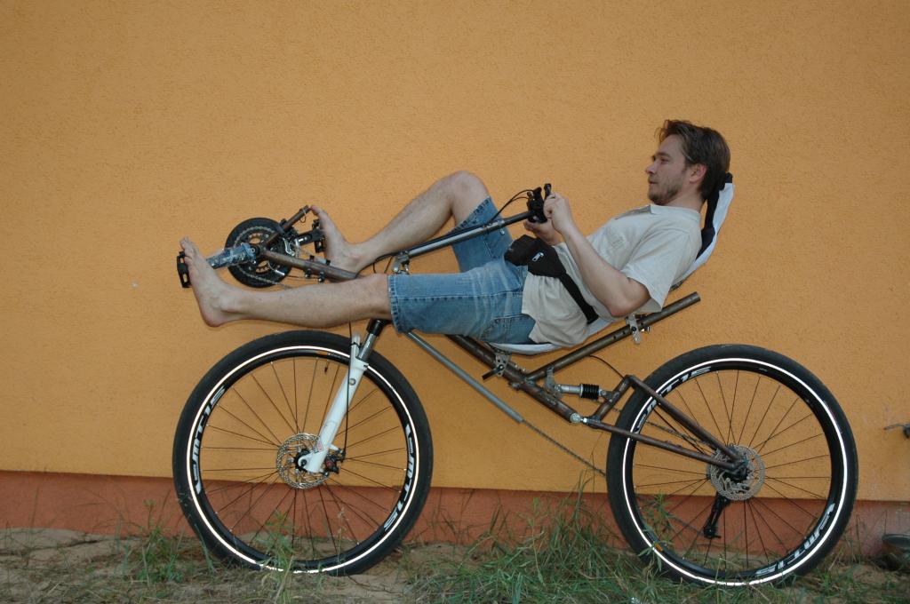

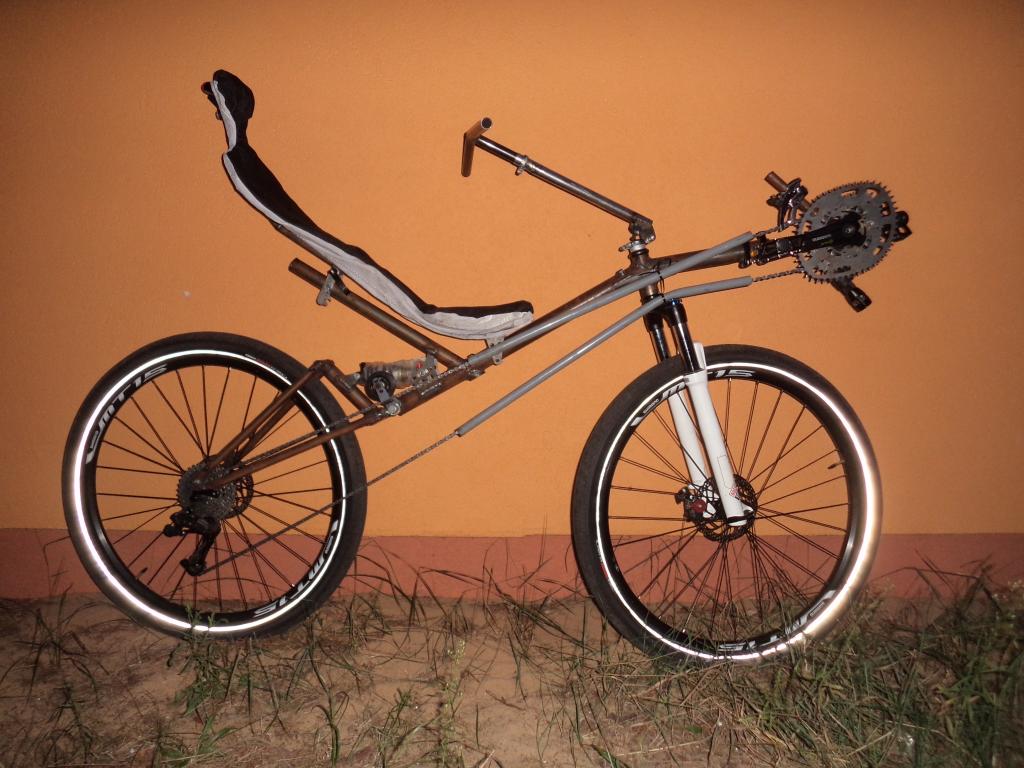

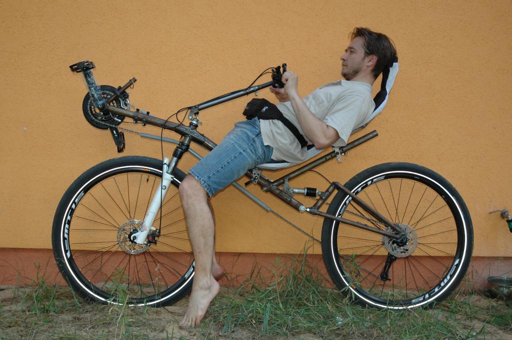

чем больше катаюсь на этом лигераде - тем больше влюбляюсь в 29 колеса ! :D
до земли достаю не хуже чем с Азуба у Solo, а сев вертикально так и полной ступней при росте 1.75.
можно еще поколдовать с аммортизатором и еще немного занизить сидение.
вес лигерада как на фото 20.2 кг, вес рамы с бумом и заднем маятником 3.6 кг, т.е. вело деталей на каких 15 кг :shock:

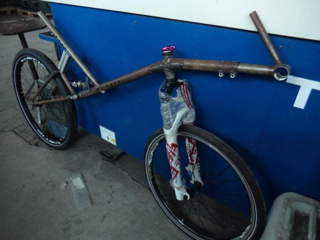

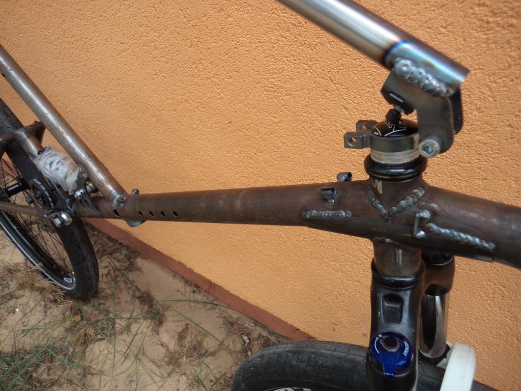

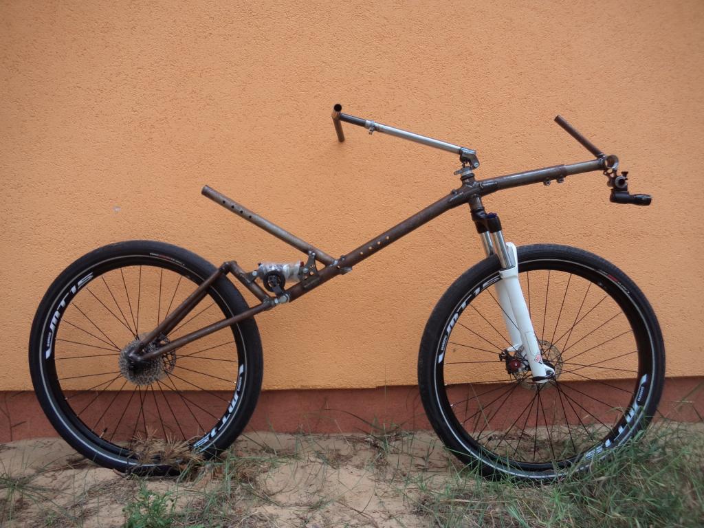

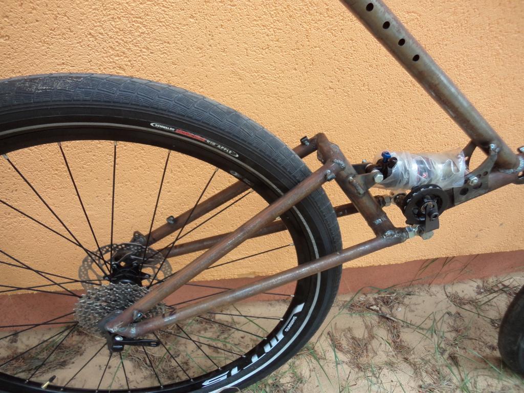

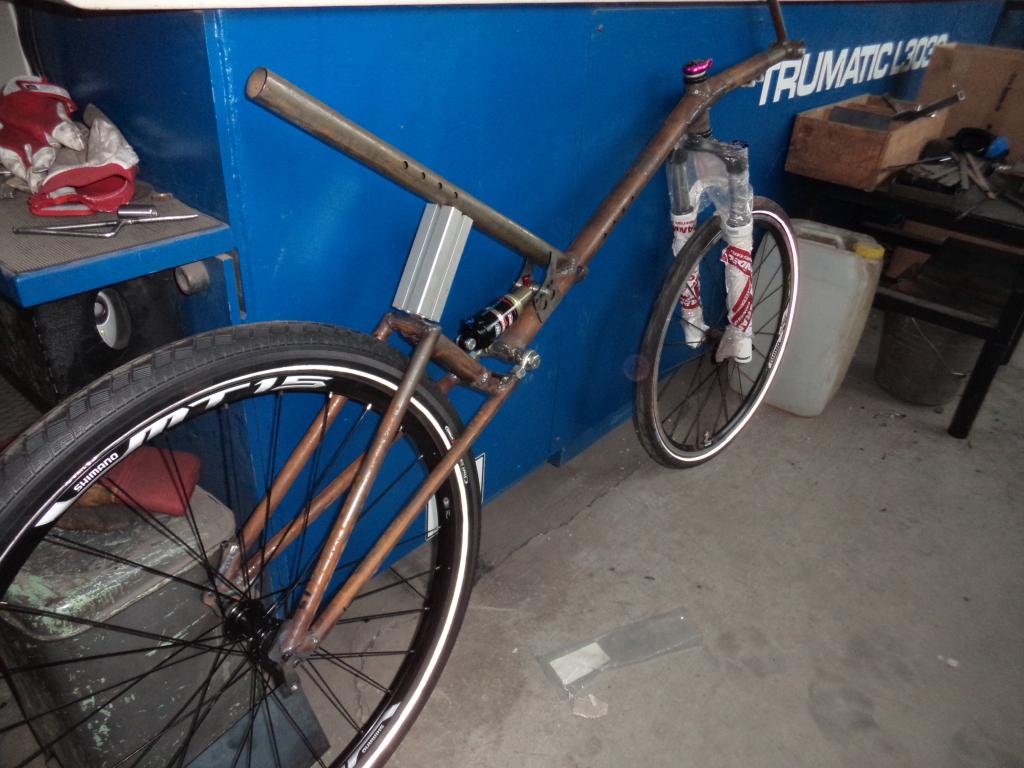

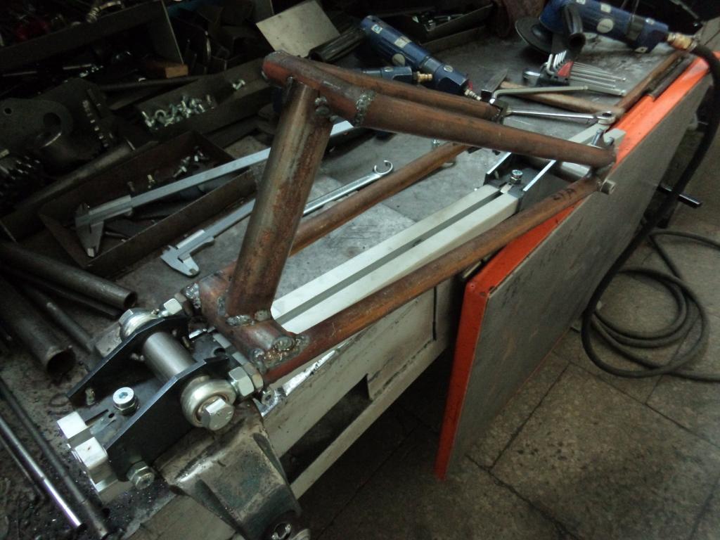

вторая рама приближается к завершению,
поставил вместо скоб упоры для оболочки тросика, наверное в итоге будет по лучше, т.к. дешевле - меньше оболочки, не нужны стяжки, простое отсоединение.
предусмотрю отжимной ролик как на Пантере
правда ... есть одно предположение ... думаю что вернусь к вертикальному расположению аммортизатора как на старом Вояджере и Колумбе, а ось маятника буду стараться максимально вперед сдвигать.
мелачевка, узлы, время пожирают - просто ужас! надо выходить на стандартные узлы и наштамповать их целую кучу :lol:
с аммортизатором 152х32 ход задней подвески 140ммм

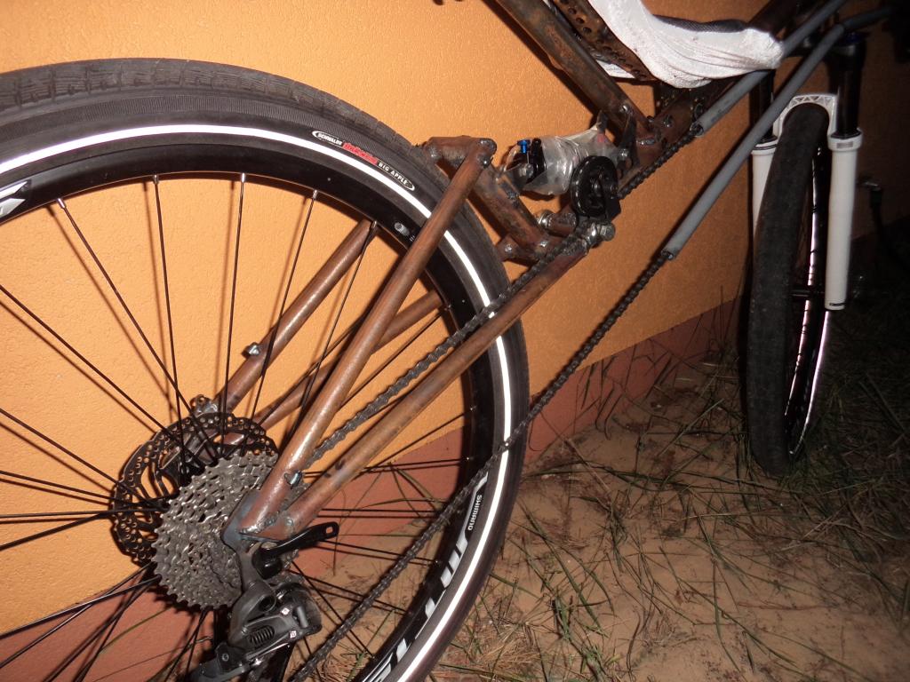

Номер сообщения:#20  Непрочитанное сообщениеДобавлено: Вт июл 28 2015 11:55
вторая рама тоже поехала, отжимной ролик как у Пантеры работает хорошо, надо только продумать узел его крепления, чтобы цепь с него не слетала.
проехался по лесу, накат фантастический, подвеска ведет себя изумительно.
