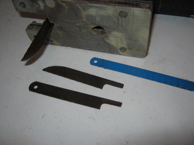

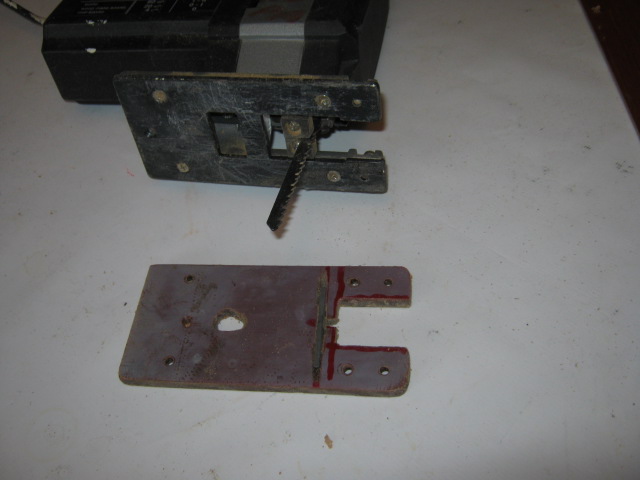

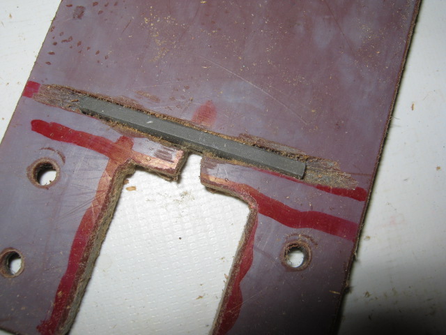

Обычный электро лобзик можно усовершенствовать. Чтобы можно было работать пилками от ножовки (толщиной 0,7мм.) нужно поставить дополнительную пластмассовую пластинку с упором с твердосплавной вставкой. .Если приставка сделана правильно, то пилка не ломается даже при резке больших стальных уголков. Можно делать фигурную резку металлических листов и фанеры (фанера режется тоже хорошо). Сделать такую пилку из сломанного полотна можно наждаком за одну минуту. Главное достоинство изобретения - это то что пилки почти бесплатны и в вашей квартире при работе будет значительно чище.

Пилка обязательно должна прижиматься к твёрдо сплавной пластинке. Там самая большая нагрузка. Зацепы для пилки наждаком точить не надо. Один прижимной винт держит её хорошо даже при резке стальных уголков толщиной 4мм.
