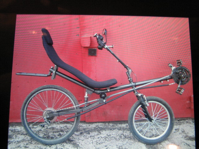

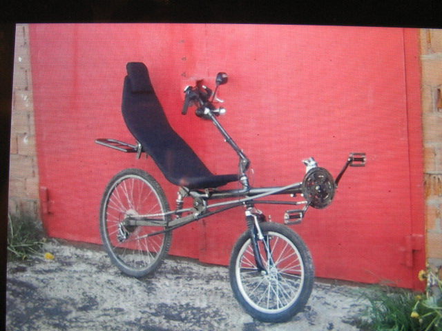

год постройки 2015 колеса 20 и 26е двухподвес скорости 3 и 7 тормоз в брэйк на переднее колесо пробег 600 км надежен и удобен из минусов тяжелый 24 кг зато прочный

Напоминает "Колумб Н". И видимо ожидает покраску...

Не вижу большой проблемы увеличить переднее колесо. Накат и скорость ощутимо вырастают. Особенно на грунтовке. Появляется возможность брать бордюры.

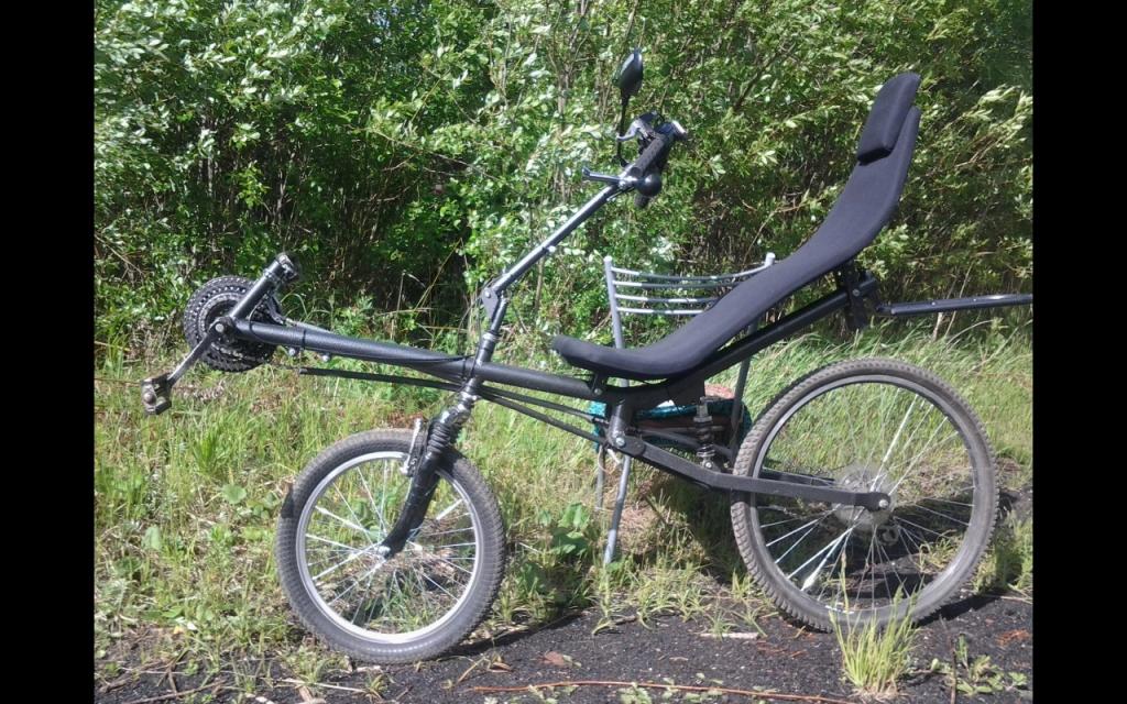

Вот мне интересно, как люди делают такие задние маятники жёсткими? Я пытался три раза и годного результата не достиг. Заднее колесо вихляется и это усложняет езду на малых скоростях и троганье вплоть до невозможности. Делаю пространственные маятники и всё ОК с первых минут.
Судя по расстоянию от кресла до каретки, ноги у райдера длинные. Лишний повод в пользу больших колёс.
Каков цвет у этого аппарата?
На последнем лигераде нежёсткий хлипкий маятник, но проблем с малыми скоростями (4км/ч) и троганьем,
в том числе и в отвесные горки 18% велотрассы - не было!
Очень серъёзные проблемы замечал только на бездорожье, к примеру на крупнонравийном отсеве!
:doh: Вот там уж колесо реально вихлялось и казалось, что оно идёт где-то рядом с лигерадом, а не под ним...
Очень неприятно: едешь и думаешь, что маятник вот-вот просто оторвёт!
Тоже ни каких проблем не обнаружено. Вернее, их точно нет. Расстояние между ушами в месте крепления к раме делаю пошире. Само крепление из втулки от передних лисапедных колёс. Держит мёртво. Задница не вихляется. Проверено не одной тысячей км, в том числе и по буеракам. У меня, правда, сам маятник из профтрубы 50х25)) Но, думаю, жесткости креплению это не добавляет.

друзья не скрою строил по Ганшину . проанализировав другие конструкции .По цвету оказывается он уже покрашен порошковой темно серой краской шагрень о как.колесо переднее не планировал большое тк высоко ногу не хочется задирать при старте . Вилка задняя проблем не создает люфтов нет стоят 2 подшипника.как то так
