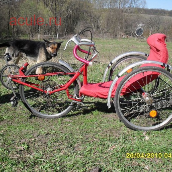

 Заголовок сообщения: Опознайте, что за веломобиль? Когда и кем сделан?
Номер сообщения:#1  Непрочитанное сообщениеДобавлено: Вс май 24 2015 00:32
Сообщения: 14167
Хорошо ли валит? Каковы недостатки? Есть ли чертежи?

Владимиром Аксентьевичем Мазурчаком, в начале 1980-х.
Угадал?

Первая ссылка в гугле. Это тест на ленивость или самому невдомек как оно работает? Изображение
http://acule.ru/velomobil-velotron/
http://hpv.com.ua/2012/03/vizit-ulyanov ... prel-2010/

На пост №1.Это концепция спортивного веломобия типа "Вираж". Сохранилось 3 проекта разных модернизаций. На первом я побывал с командой СССР в польше в1989 году, а позже, частично своим ходом- на 200-летии г.Николаева с командой из з-х участников, том числе С. Горбенко и В. Винниченко со своими "мазурчаками".
Второй-гоночный "Вираж"я представлял в Москве в 1993 году и выиграл на нём 25-ти километровую дистанцию. Участие Ватина на лигераде было поза конкурсным и спорным. Естественно, его результат минут на 5 лучше моего.
Представленный"Вираж" был самым скоростным веломобилем с очень низкой посадкой, шинами от "Школьника", задней зависимой подвеской на рез. буфере, из титана и люминия и массой в 15 кг. Есть фото, где я держу его на вытянутой руке, с отставленной ногой для противовеса.
Разгадать его особенности никто не смог. Я иногда, для прикола, демонстрировал его качества, став ногой на сидение, как на скейтборт, закрепив руль неподвижно, демонстрируя накат.
Я предполагаю, что накат был обусловлен очень равномерной нагрузкой на каждое колесо. Сын на нем установил 2 своих рекорда-дистанцию в 115 км от Кременчуга до Полтавы он проехал первый раз за 4 часа туда. а обратно- за 3часа 30 мин. И под Полтавой веломобиль разломался пополам-почемуто не выдержал титан.
Изображённый здесь веломобиль представляет туристический вариант. Редко использовался из-за низкой посадки и неудобства посадки через элементы крепления щитков. Но это уже не то. Но там есть интерессный конструктив:- передний щиток является силовым элементом для сдвоенного блока клещевых тормозов. На заметку Н.Ватину.

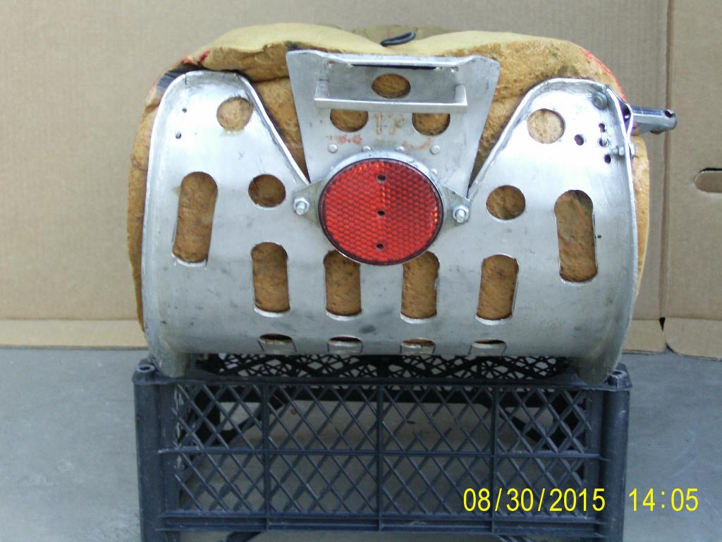

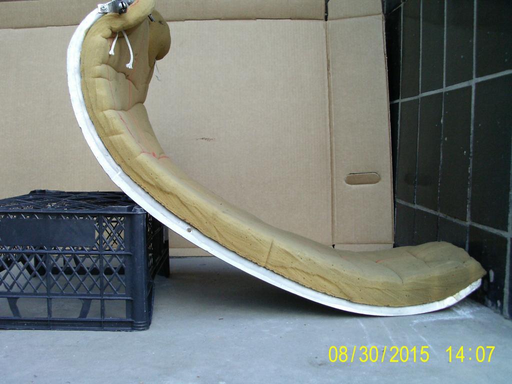

Пока здесь вставляю фото унифицир. сиденья "Велотрон" из алюм. листа:
Добавлено через 6 минут 18 секунд:
Ещё вид
Комментарий к файлу: Вид сиденья с зади
Комментарий к файлу: Вид с боку
