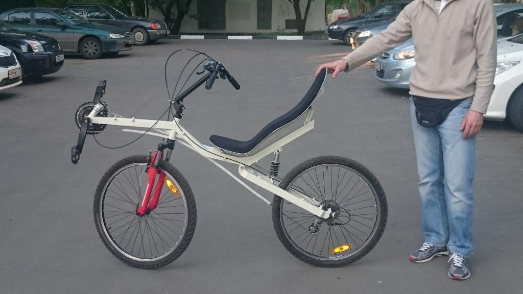

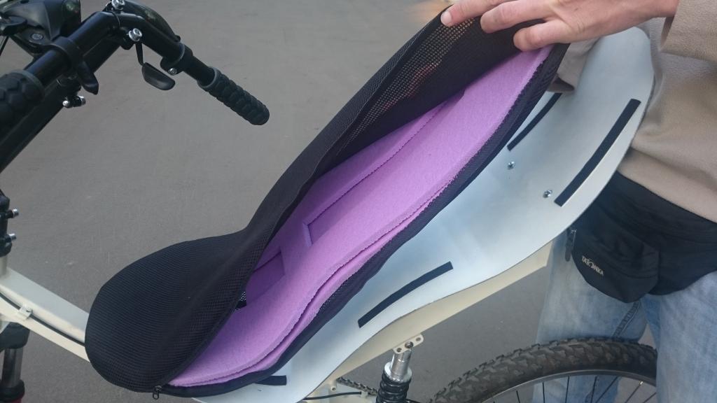

Добрый день! хочу описать усовершенствованную версию лигерада Белый лебедь viewtopic.php?f=108&t=11613
Автор: Кобзев Константин
Год создания: 2015
Тип транспортного средства: полноподвес
Основное назначение: езда по грунтам в деревне
Передняя подвеска:

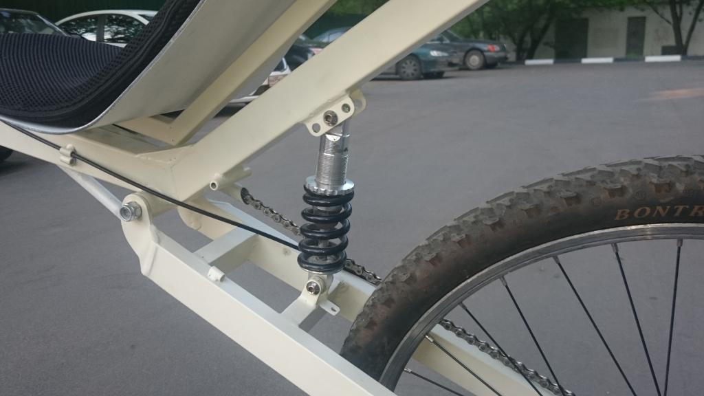

Задняя подвеска: простая пружина
Переднее колесо: 26
Заднее колесо: 26

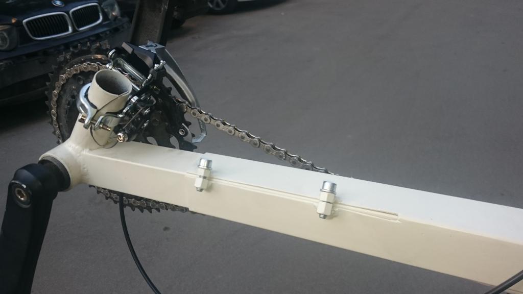

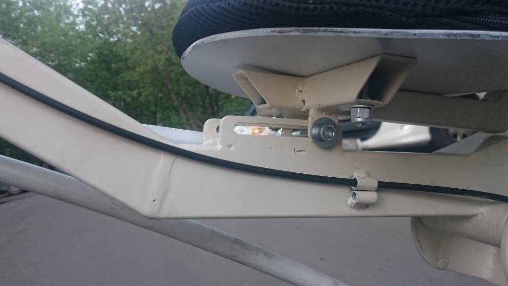

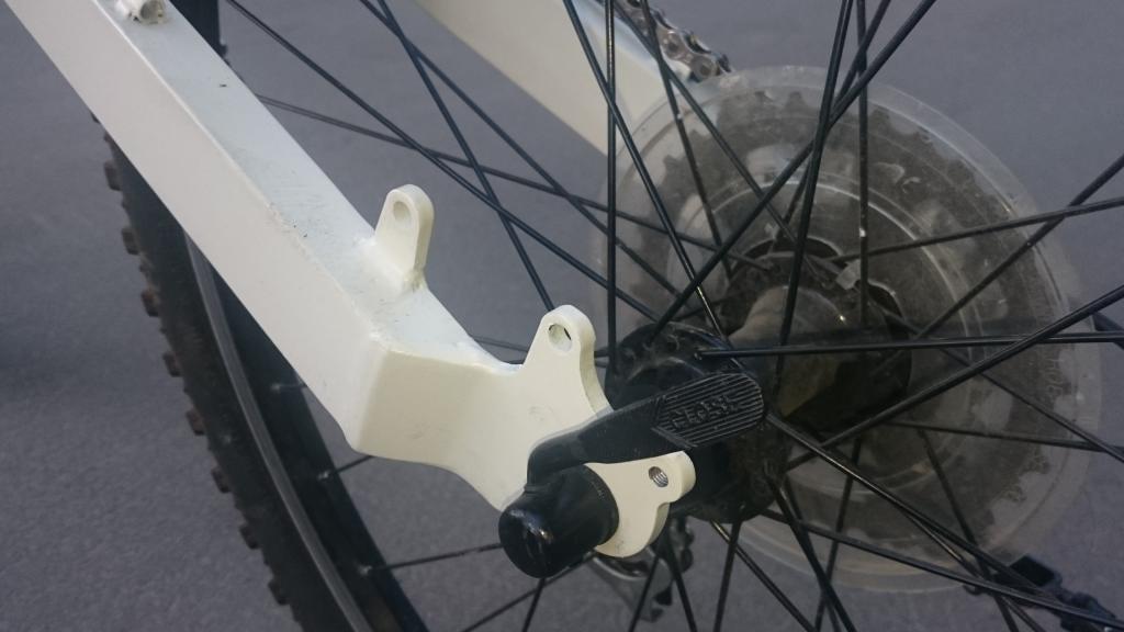

Рама: профиль 40х40х1,5, маятник 40х20х1,2, сиденье 20х20х1.2
Материал рамы: сталь ст3
Масса: 21
Тип трансмиссии и наличие передач: задний привод, 3х8
Размеры:высота сиденья 69, высота каретки 85

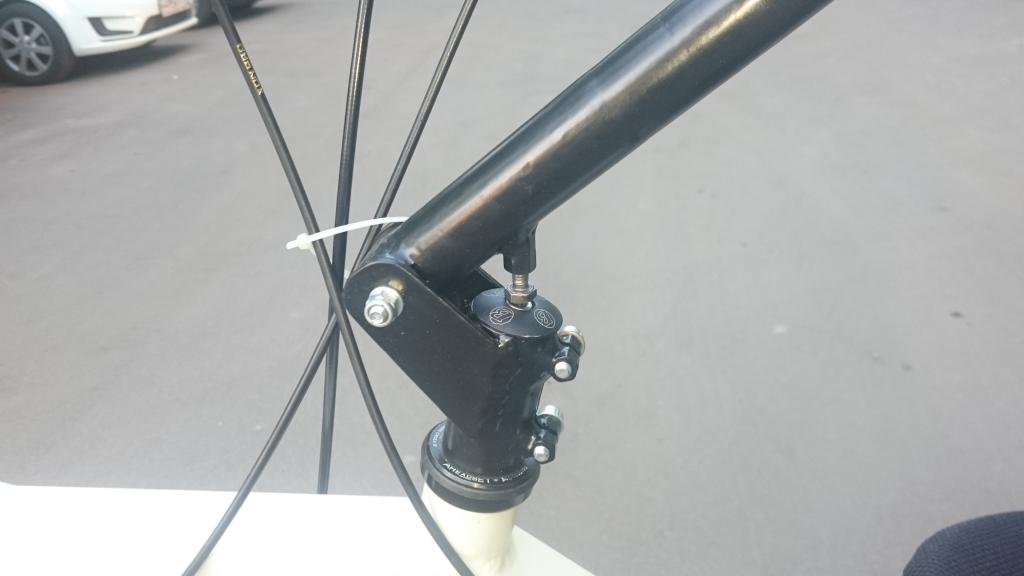

в отличии от предыдущей версии сделана регулировка выноса каретки, метод труба в трубе, на болтах. руль с регулировкой по высоте и по длине. узел подвески на подшипниках. цепь проходит только в трубках без промежуточного ролика, на мой взгляд ход становится легче. трубки крепятся к пластинам на стяжки, а пластины крепятся под рулевую колонку, и под болт маятника. едет хорошо)

20+кг получилось.

тяжеловат ,но это из за профиля такого должно быть

Ну не знаю, в чем сарказм - 21 кг для двухподвеса - вполне достойный вес... Если учитывать, что заявленный вес фреймсета - 8.5 кг - дальше все в ваших руках - ставьте карбоновые колеса, лайтовую резину и т.д.

Вес совершенно нормальный. Точка.
У меня вопрос по раме. Чтобы был какой нибудь хвостик для крепления заднего багажника. Или нарастить трубу под него.
А в остальном- совершенно адекватная конструкция. :!:

верхнее крепление багажника совмещается с креплением сиденья(сам не пробовал, но так планировал), под нижнее есть закладная на раме.

Зокра 17, новый туристический 20 и это оказалось дофига (в гору группа велосипедистов уходит), а тут 21 преподносится как товарный продукт.

меня нисколько не смущает такой вес, т.к. указан материал из чего сделана рама. тем более я делал из доступных мне материалов и способов его обработки. я не претендую на лучшую конструкцию, или техническое решение, а предлагаю тем кто хочет кататься, готовый продукт здесь и сейчас,с такими характеристиками. надо-пожалуйста, не надо-зачем тогда говорить.

Kobs, а насколько реально у Вас заказать серийный вариант лигерада, но с доработкой под нижний руль типа "аватар"?
Ну и с удлиннением задней трубы под надёжный багжник/обтекатель? :?:
Вообще, если речь идёт о серийной машине, то такая опция, как возможность установки нижнего руля с тягой - очень полезна! :!:
Ведь у такого руля достаточно много поклонников.
И вообще, очень приятно читать в вашем профиле слово Москва! :) Что доступные лигерады, оказывается, могут быть
куда ближе, чем обычно!
P.S.: по поводу веса - устал уже повторять весовым маньякам, что вес - это не главное.
Главное - ЭРГОНОМИКА, ПРАВИЛЬНО НАСТРОЕННАЯ ПОСАДКА, НОРМАЛЬНЫЙ ДИАПОЗОН И ШАГ ПЕРЕДАЧ и... ВЫСОКИЙ КАДЕНС.
Ах да, забыл! Снижать нужно в первую очередь СОБСТВЕННЫЙ вес, а потом уже думать о весе велосипеда! :!:
Если всё, что выше, соблюдено, то даже на перетяжелённой гружёной машине можно ездить с комфортом в любые горки.
Если и медленнее, то совсем не на много. :)
Так что я с Улдисом солидарен: 20кг - это вполне нормальный вес для лигерада! :!:

Проблема в том, что у излишне тяжёлой машины режутся остальные характеристики, зачастую сильно. Я в это уже вляпался в своё время.
Неужели ?! Я что-то у себя такого не замечал. И Иосиф, при весе "Андроида" 35+, по его отзывам- неудобств не испытывал.
Может дело в других конструкциях ?
