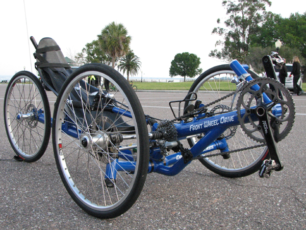

Если я правильно разбираюсь в классификации трёхколёсных велосипедов, то когда два передних колеса рулевые, то это обратный трайк. Поправьте, если ошибся.
Вопрос в том, существует ли в природе такой трайк с приводом на передние рулевые колёса?
Интересно узнать, как выполнен привод. Не хочется изобретать велосипед заново, вдруг есть готовое решение.

Такой трайк называется "Tadpole-trike" или "Трайк обратной схемы".
С приводом на рулевые колеса есть, его выпускали серийно наши соотечественники.
Я катался на двух таких машинках, одна из которых с полным приводом:
http://trike.ru/photos.php

http://www.dbtrikes.com/ еще один вариант.

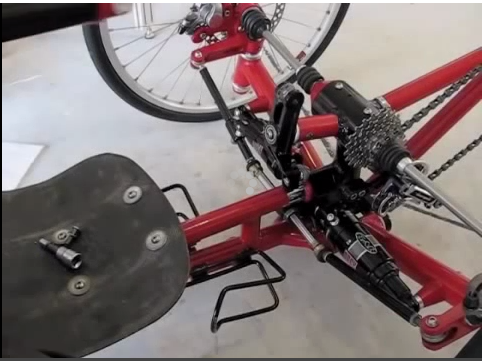

вырезал из ютуба 5 лет назад,сылу не пришлю,но модель схожая.
