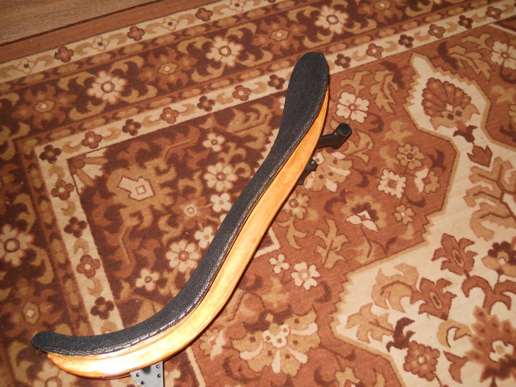

Наверно, вентизит очень хорош, судя по отзывам, но, к сожалению, не всем доступен и довольно дорогостоящий. Уже некоторое время я использую для наполнителя кресел теплоизоляцию Энергофлекс для трубопроводов:

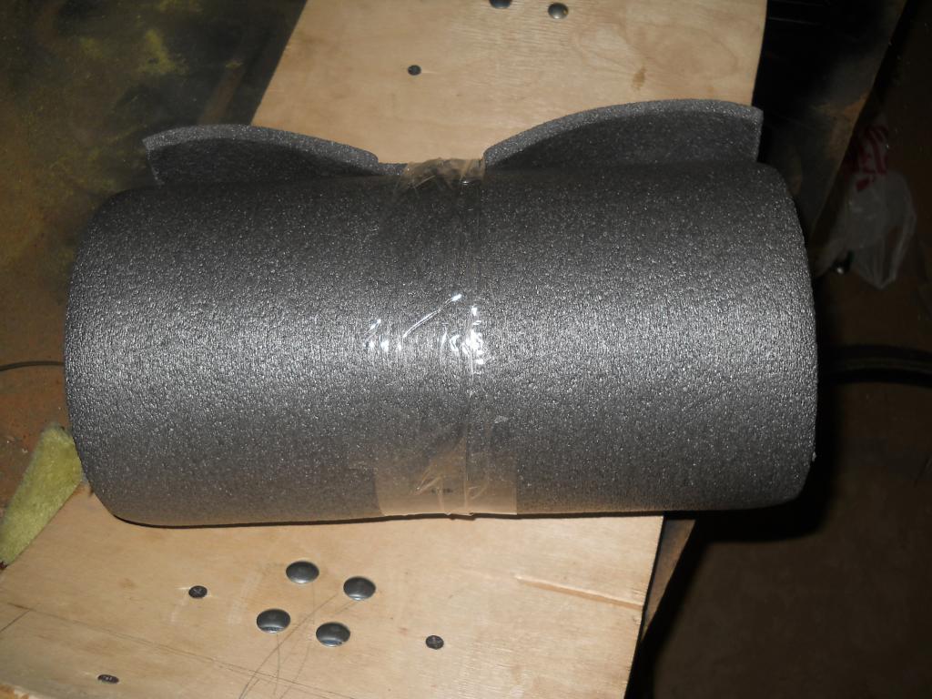

Изоляция для трубы диаметром 95 мм в развернутом виде представляет собой полосу в 300 мм шириной и 2 метра длинной. Стоит такая трубка у нас 250 рублей и ее вполне хватает на одно кресло. Ко всему прочему, этот утеплитель имеет закрытые поры и совершенно не впитывает влаги, что для нас немаловажно.
Как я это делаю:
Разрезаю утеплитель вдоль - и сматываю в рулончик, чтобы расправить трубку в полосу:

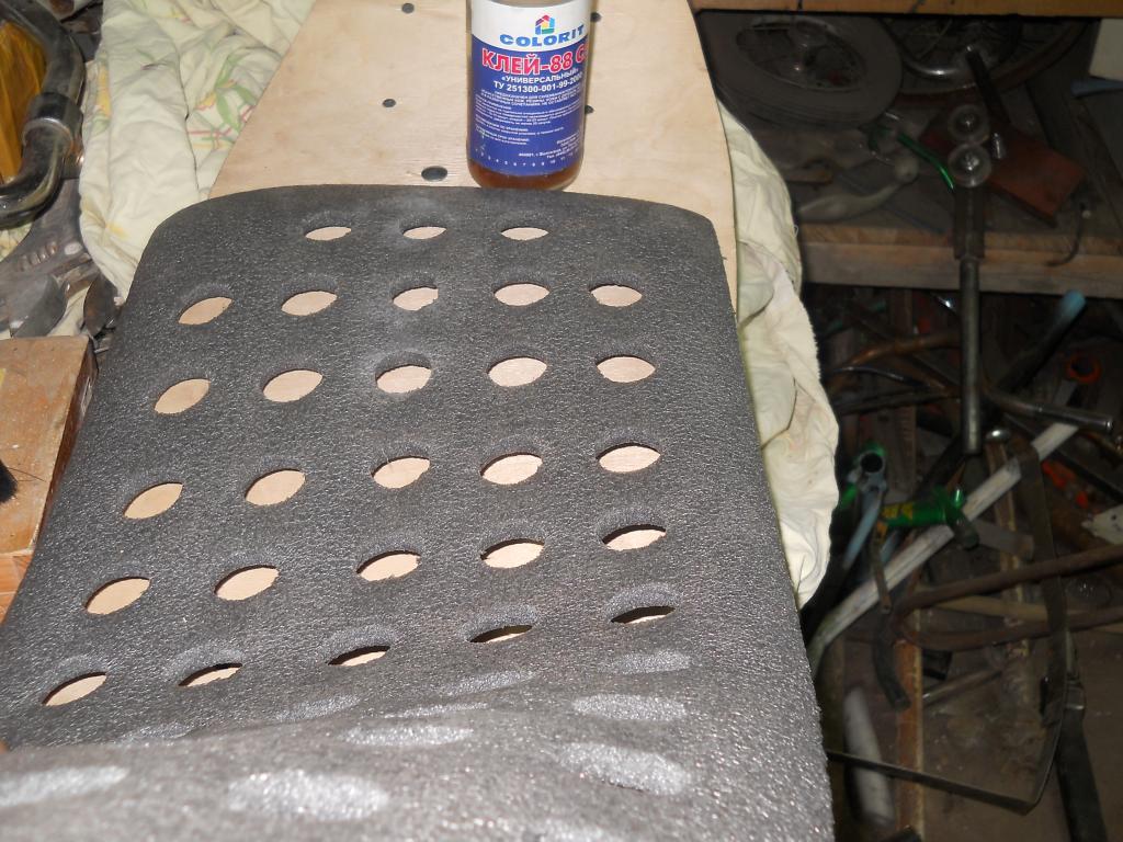

разрезаю полосу на две части и готовлю нижний слой:

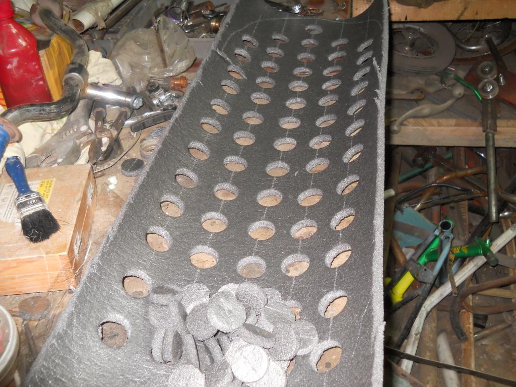

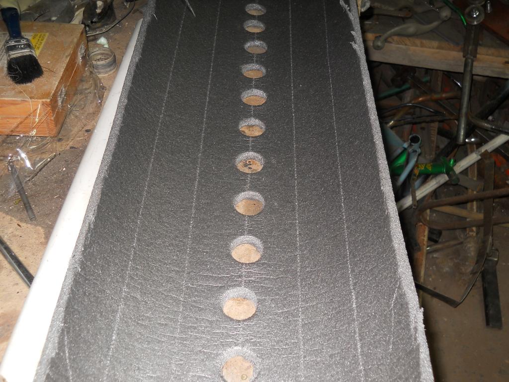

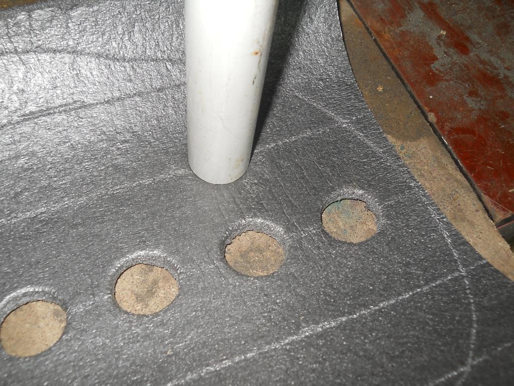

размечаю продольные полосы и тонкостенной трубой вырезаю много-много кружочков. Это делает нижний слой более мягким и легким.
Результат 15 минут работы:

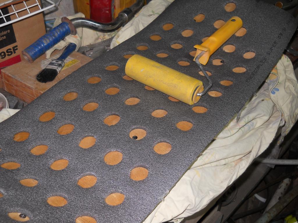

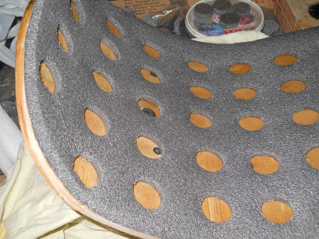

Далее приклеиваем пенку к креслу. Используем 88 клей - он эластичный и хорошо склеивает наши материалы.
Намазываем кресло клеем, накладываем пенку, придавливаем, снимаем, выжидаем 10 минут и приклеиваем, прикатывая валиком:

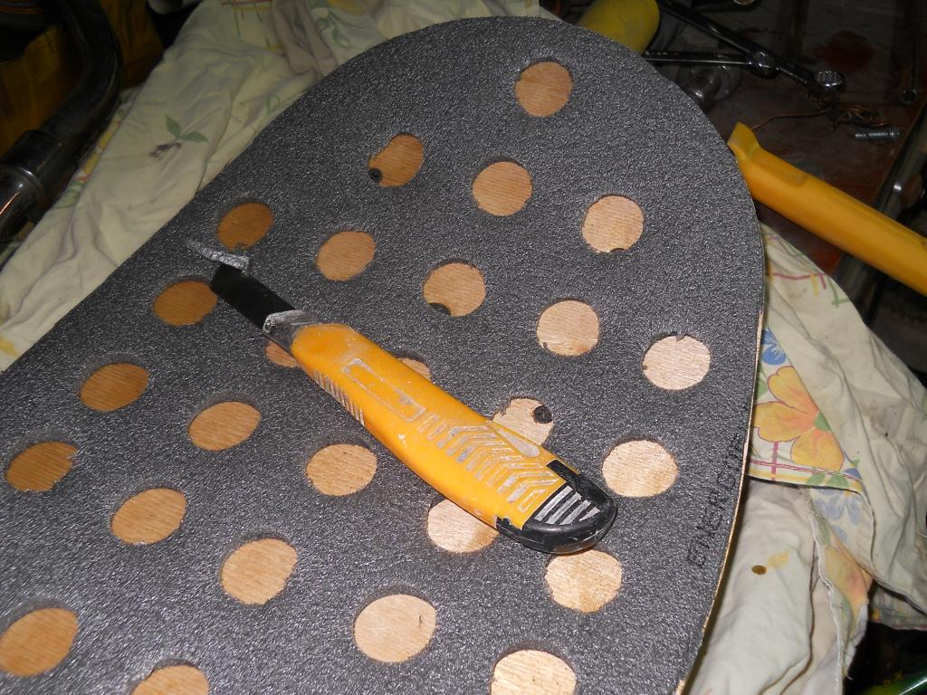

Почти сразу же можно обрезать край пенки:
Наклеенный первый слой:

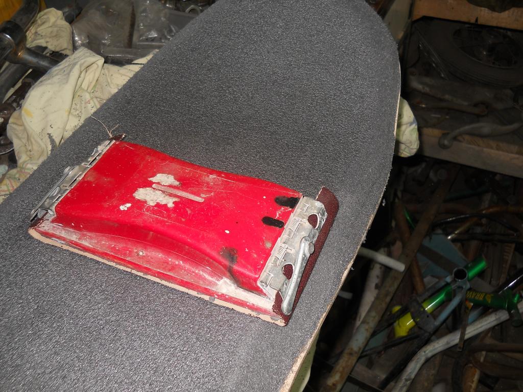

Аналогично наклеиваем второй слой, но уже без перфорации, прикатываем, обрезаем. После обрезки второго слоя край пенки обрабатываем наждачной бумагой, скругляя пенку.

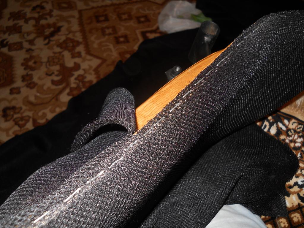

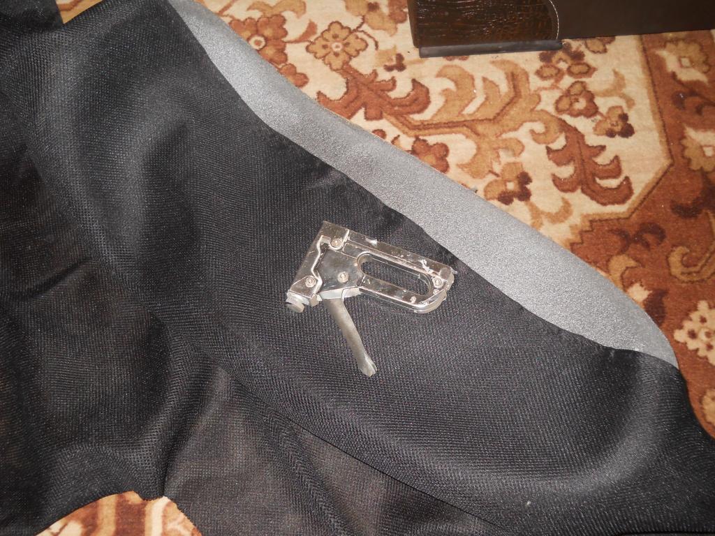

Собственно, работа с наполнителем закончена. После обтягиваем кресло тканью, используя степплер:
Ну и итоговый результат:
Вся работа заняла примерно час.

Оригинально. Какая толщина подстилки получилась? Не показано крепление ткани.
 Заголовок сообщения: Re: Наполнитель для кресла лигерада.
Номер сообщения:#3  Непрочитанное сообщениеДобавлено: Вт апр 28 2015 08:59
Владимир, толщина подстилки в сумме - 9+9 мм= 18. Крепление ткани - степлером и мебельными скобами - проще некуда.

Скобки по бокам, ткань обрезается вровень с задней поверхностью кресла... Чехол можно постирать прямо на кресле, достаточно просто и быстро.Про маленькие дырочки я не думал, можно попробовать - но тогда еще нужно будет и само кресло дырявить - для вентиляции. Ну и тогда стирка на кресле уже отменяется - нужен будет съемный чехол.

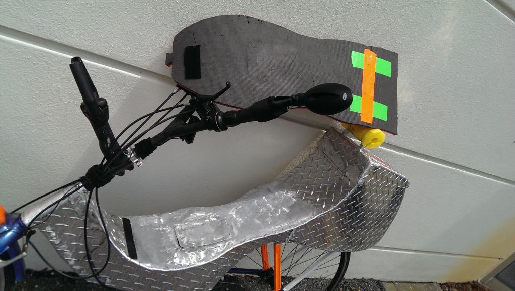

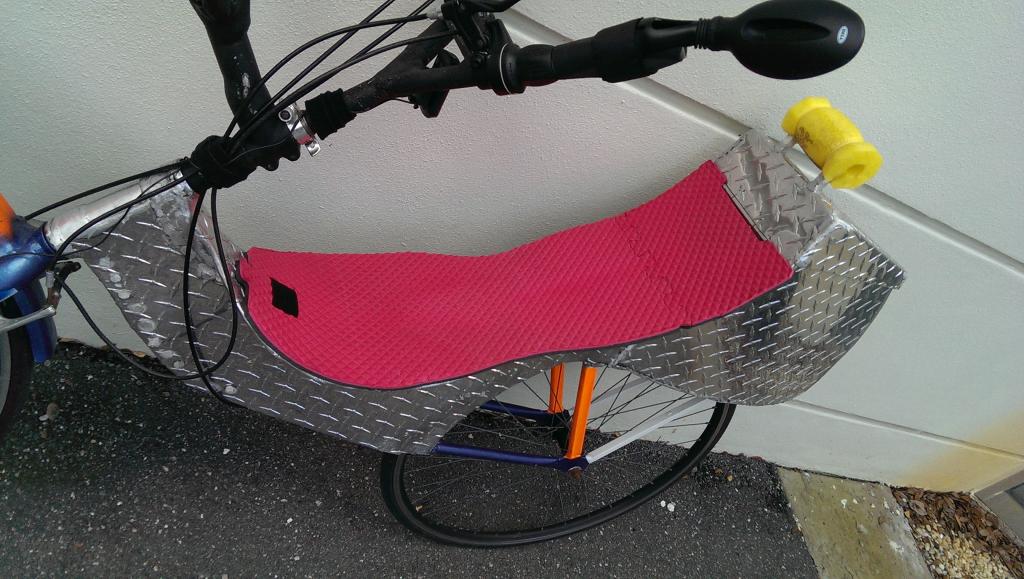

On a Sofabike-3 Матрас=размер 260mm x 730mm :crying-yellow:
Комментарий к файлу: On a Sofabike-3 Матрас=размер 260mm x 730mm
Комментарий к файлу: Матрас съемный

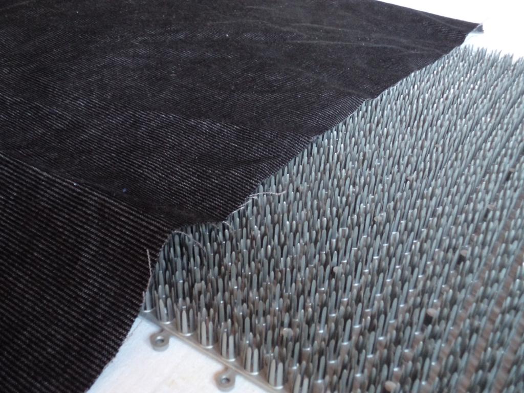

поразмыслив по поводу того, что может держать тело на некотором расстоянии от сидения и при этом пропускать сквозь себя воздух, пришел к интересному ответу: щетка, ну или ее вариации.
пока протестировал голой спиной: все ок, может мягкости недостаточно.

Искусственный газон? Я не придумал, как края красиво заделать...
