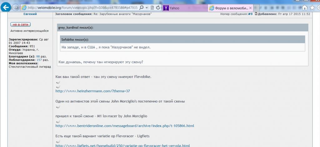

Комментарий к файлу: Абсолютно невижу картинок.
Немогу просмотреть на домашнем а также в колледже.
Посылаю то что вижу на своем компьютере.
Можете ли прикреплять фотки в стандартном режиме.

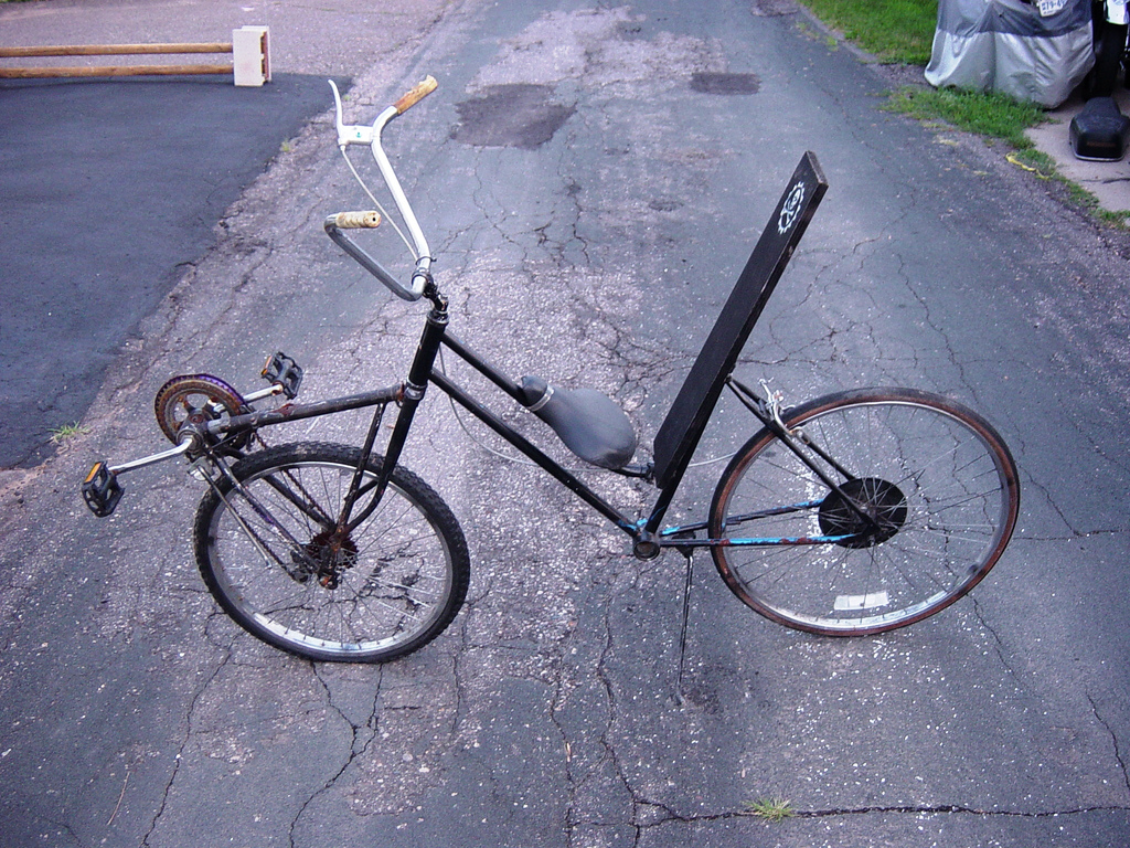

https://www.flickr.com/photos/resistzine/1471066268/
Добавлено через 3 часа 50 минут 26 секунд:
ещё:
[youtube]http://www.youtube.com/watch?v=atVEFpjgNhc[/youtube]
Как только Вы отрезаете раму донора от ненужных частей, сразу бросается в глаза идея об использовании остатка подседельной трубы для соединения с педальной кареткой.

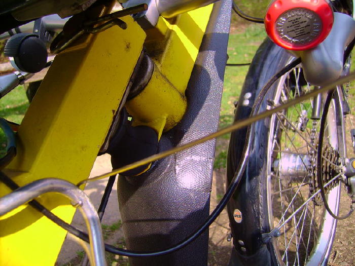

Комментарий к файлу: В данной конструкции автор удлинил нижнию часть вилки.
А так-же усилил вилку, что абсолютно ненужно (не важно).
Все стандартные вилки имеют двойное усиление в районе нижнего рулевого подшипника.

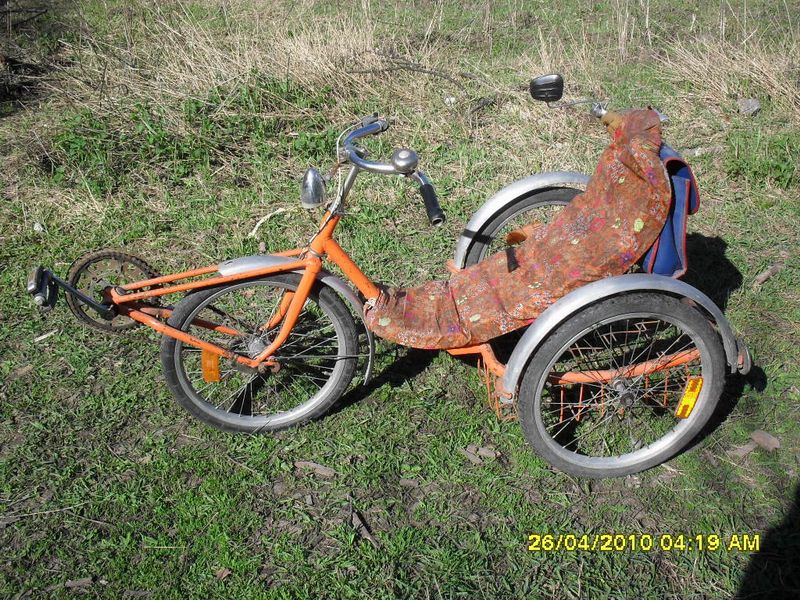

Вставляю фото А.Ганшина-веломобиль "Велотрон", сделаное в 2010 году при траспортировке его в Москву В. Ульяновским.
Добавлено через 6 часов 59 минут 45 секунд:
Подтверждаю, что это модернизированный тот первый вариант.
Отличия:-перекрашен, введена незаметная подвеска задней рамы со стыковочной трубой, заменена алюминиевая решётка багажника на проволочную (более глубокую корзину), от стыковочной трубы под сиденьем введён трубчатый силовой элемент -подпорка, заменившей подкосы сиденья. В поворотной раме, в колесе заменена обычная торм. втулка на 3-х скоростную с самодельным переключателем - блочком, установленным на оси вместо цепочки.
У меня сохранилась решётка и трафареты надписей.
