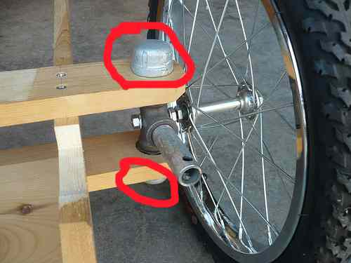

Нашли с ребенком на просторах инета описание изготовление педального автомобильчика.
Смотреть тут: http://www.thenorwoodhome.com/2008/09/b ... roduction/
Вопрос по второму этапу этого отчета, а именно про поворотные кулаки.
Идея вот: см. рисунок.
Сделано из сантехнического тройника.
При переводе в гугл-переводчике прочитал вот это:
Каждый переднее колесо крепится на гениальной сборки чугунных фитингов, которая позволяет им легко вращаться на резьбе. Короткие руки простираются от каждой сборки, чтобы обеспечить опорную точку для тяги.
Вопрос: что вкручивают сверху и снизу тройника через доски?
Как оно "легко вращается на резьбе"?
Что такое "Короткие руки" которые обеспечивают "опорную точку для тяги"?
Поворот кулаков решен через резьбовые втулки - в доске просверлено отверстие, в него вставлен сгон на 1/2, и закреплен/зажат в доске гайками на 1/2. Потом на него накручен тройник с щедрой смазкой. Аналогично собрана вторая сторона, с той лишь разницей, что сгон сначала ввернуть в тройник, а потом закрепить в доске. Сколот делал что-то похожее на "Верблюжонке", насколько я помню - в смысле, резьбовые втулки в рулевой.
Труба на 1/2, вкрученная в центральное отверстие тройника, в качестве рулевого рычага.

На пост №2.Уточнение:-сгонки закручены в доски и закреплены резьбовыми колпачками (вожможно из пластика). Так как угол поворота системы незначительнй-системма может работать без первоначального зазора за счёт вмятия древесины.
Не понятная консольная ось колеса. Возможно, в тройнике болтом закреплена резьбовая бонка с наружным шестигранником, а в бонку ввёрнута часть оси и зафиксирована гайкой. Для этого, чтобы не обрезать ось снаружи, она перемещена в направление тройника. Возможно, бонка сделана с резьбовым хвостовиком и закреплена гайкой.
Центральное отверстие под рычаг должно иметь осевой угол больший, чем 90*, относительно оси колеса.
Конструкция работоспособна, но без весовой стабилизации, что для тихоходной конструукции допустимо.
Добавлено через 5 минут 52 секунды:
Уточнение:- присмотрелся- там бонки нет. Хвостовик удлинён за счёт таки перемещения оси колеса.
Добавлено через 10 минут 42 секунды:
Для вкручивания сгонок на наружных торцах прорезать по паре шлицов.
Комплектация может быть как стальной (чугунной), так и латунной.
Добавлено через 17 минут 21 секунду:
Не исклечено, что там проставлены круглые шайбы, но не гайки, что усложняет сборку в любом варианте.

эти оси погнутся
во первых: на трайк обязательно взграмоздится какой-нибудь взрослый, чтобы попробовать
во вторых: съезд / заезд на бардюр и ось погнется даже под ребенком

Использовать заднее колесо на 16"х 20 спиц с трещёткой, в которого ось М10х1, или аналогичная в дюймах:- снять трещётку и переместить ось уже описанным способом. От удара и эта ось может согнуться, но её не сложно и выправить.
