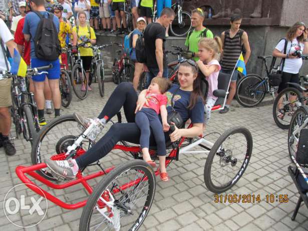

вот собственно ссылка на объявление. http://kherson.khe.olx.ua/obyavlenie/ch ... 27919c7c1b и оно там не одно.

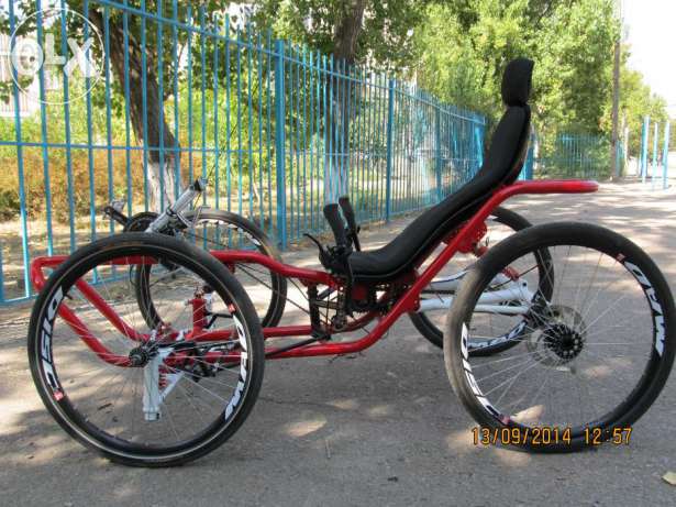

Классно сделано. Просто и красиво.
Не знаю как ездит и весит, но выглядит грамотно.

Действительно, красиво и интересно сделан.
А цена примерно $1000 ?

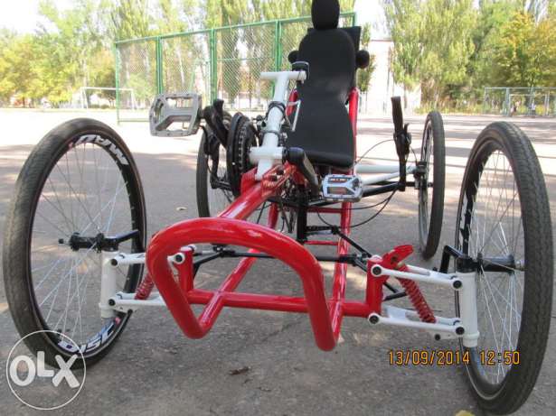

Смысл в переднем "бампере"??
Разве что в качестве отменного багажника сойдет))

Вот ещё достаточно интересный каргобайк http://kherson.khe.olx.ua/obyavlenie/gr ... ctxXN.html . Подвеска переднего колеса очень оригинальна.

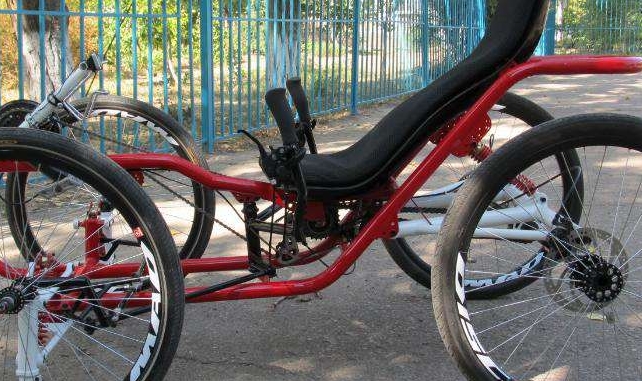

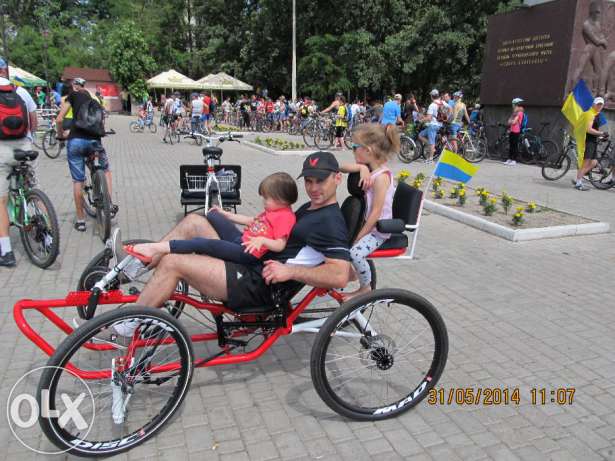

Сделано действительно на удивление качественно. Подвеска правильная, привод.
Минус - аппарат излишне высокий. И опять же, непонятно для чего - кроме как быть шоу-стоппером, что и показывают нижние фото. Катать детей на променаде. Но для этого не нужна столько совершенная ходовая часть.

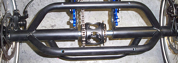

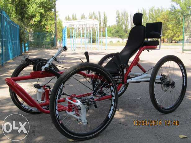

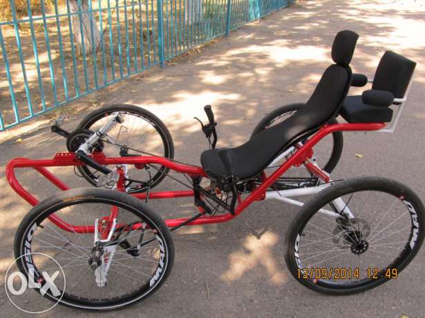

Очень удачно согнута рама-дизайн из металла и воздуха. Как же сделан привод-всё же две цепи? Удивляет, однако-то, что (видимо)- то автор с детьми, то жена с детьми-попеременно. Как хотелось бы: передние колёса-20"; колея-1000...1100 мм и поставить ещё одну гнутую горизонталь и один комплект сидений-плюс привод. И получим оригинальный двухместный веломобиль с Украины формулы 2х4 с возможным названием "КВАДРОНИК".

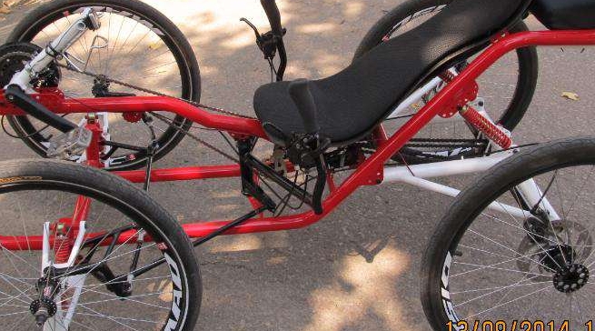

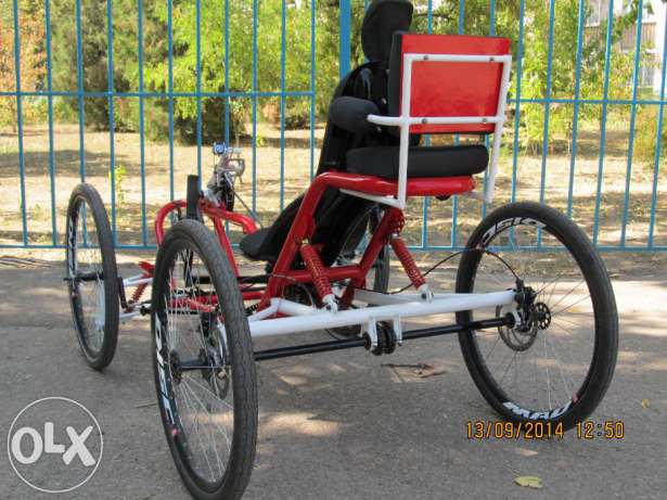

Там есть фото. От системы на промежуточную втулку, с неё две цепи, да - каждая на свою полуось. На 4 сверху фото хорошо видно.

На пост №9. Нужно фото снизу. Знает ли автор про наш форум? На промежуточной втулке должны быть две обгонные муфты.
Думаю, что ему это не нужно.
Необязательно. Можно их разместить и на полуосях.

Согласен с расположением обгонных муфт на полуосях. Подойдут одиночные (с резьбой М35х1) простые трещётки на Z19 -я имею одну с красивым дизайном на Z18. Возможно Китай. Но как же устроена тогда промежуточная втулка?
На флянцы простой втулки приварены выходные звёздочки и всего делов.

Я думаю иначе:-на блок звёздочек надеты две одинаковые цепные зубчатки с трубчатой распоркой. Остальные звёздочки работают в штатном режиме. Натяжка (регулировка) цепей производится перемещением промежуточной втулки, на которой смонтирован зтот блок, или дополнительными натяжными роликами.
Здесь можно использовать китайский блок с убитой трещёткой (фривилом). Я имею в виду незаклиненный блок.
Может быть и Ваш вариант:-заклиненный блок используется в штатном режиме (со втулкой), где на противоположном фланце закрелена звёздочка-близнец. Для себя я выбрал бы последний вариант, тем более, что можно использовать алюминиевую втулку.
Тогда от 7-8 шестерёнок в работе останется от силы 4-5, и что это будет? К тому же между цепями на полуоси зазор навскидку порядлка 15 мм.

Я писал о трубчатой распорке, но это сложный вариант:- можно использовать промежуток между блоком и фланцем втулки. При любом конструктиве всё же будем иметь не мене 10-ти передач.
Между зубями фривилов на полуосях растояние может достигать (учитывая монтаж-демонтаж полуосей) порядка 40...50 мм и цепи могут работать с допустимым перекосом.
Здесь есть и проблема-где установлена пром. втулка? Ведь мост подвесной.
Почему столь малый интерес форумчан до такого идеального конструктива. Неужели никто не будет строить веломобиля формулы 2х4-(2 сиденья, 4 колеса).
Я пока не в состоянии выложить графику вариантов пром.
втулок. Может кто поможет, или автор откликнится.

Воистину воскрес! Владимир, такой "идеальный конструктив" уже давно является простейшим способом изготовления заднего моста квадрика.

Алексу:-верно, мосты с двумя полуосями, одна из которых приводная, встречаются чаще всего. У меня другой подход-есть проект, есть некоторые узлы изготовленными и т.д. Цель моя на зтом форуме- передать свой опыт другим чистосердечно, и застраховать от ошибок. Мой проект привода- раздельный на каждую полуось через две промежуточные (описанные здесь) пром. втулки с приклёпанными дополнительными звёздочками.
Если б автор использовал независимую подвеску задних колес, то да, вариант интересный.
А для случая зависимой подвески давно существует хорошо отработанная схема на двух спаренных трещетках.
Если заменить одну из трещеток многоскоростной, сохраняется набор передач.
Там похоже минимум две втулки, одна за другой.
Вот тут видно переднюю, задняя скрыта за трубой рамы.
А вот тут наоборот, передняя скрыта за рулём, зато видна задняя. А может это отдельные ролики, поддерживающие обратные ветви цепей.
Слишком уж сложный получается конструктив, чтобы называть его идеальным.
