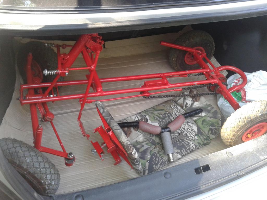

Комментарий к файлу: В багажнике Ланоса

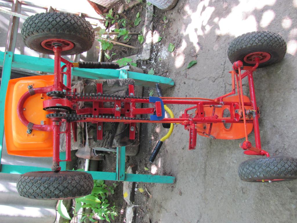

А можно про привод поподробнее? Там что- цепь на 90градусов повёрнута?

Спасибо. Привод, как у типичных линейных с тросами, только вместо тросов - цепь. Её пришлось переклепать с поворотом на 90град.

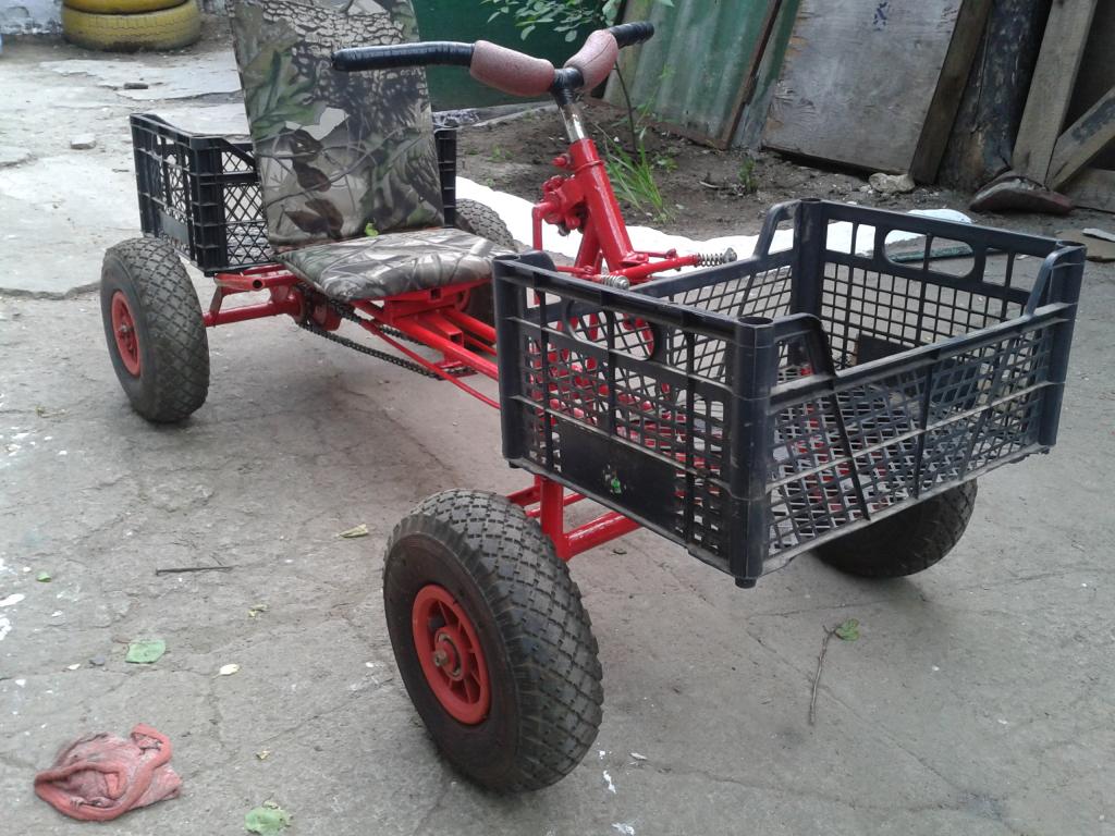

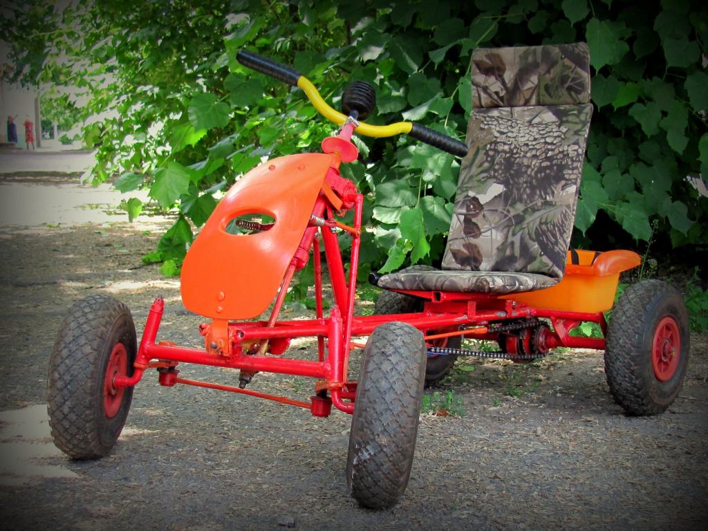

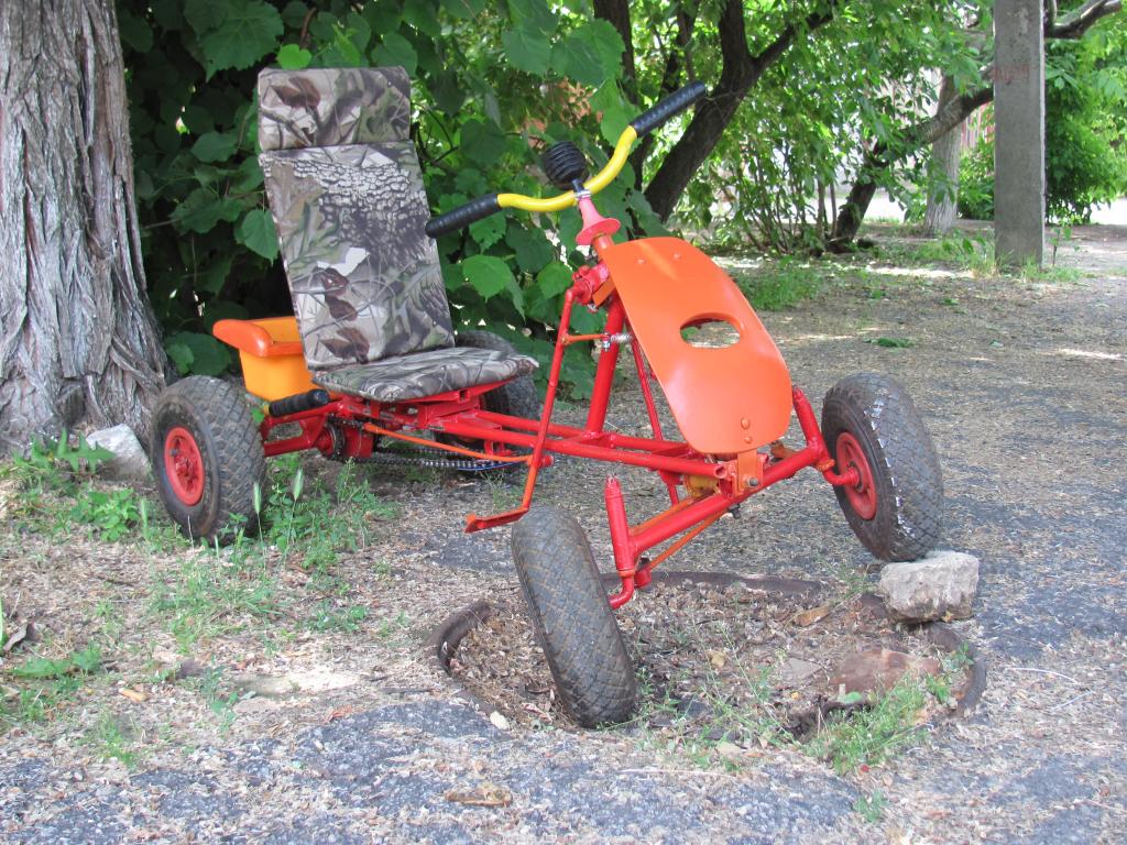

Добрался до отделки. Как-то покрасил, обшил седло. Появились ленточные тормоза (от возвратной пружины пришлось отказаться - ребенок не вытягивает).
Тест драйв пройден. Километра 2 сын накатал за вечер. Едет легко по ровной поверхности. С подъёмами сложнее. На песке буксует. Скорость небольшая (ею пришлось пожертвовать в пользу "мощности" путем изменения длины педалей и места крепления тяги) - быстрым шагом, с редким переходом на бег, можно за ним поспевать.
Подыскиваю корзины для мелкого багажа. По внешнему виду еще поработаю.
Теперь сын неохотно вспоминает про обычный вел, на котором ещё нужно учиться ездить без вспомогательных колесиков :( :D

Педали связаны в задней части, повернутой цепью, а в передней - планкой с натяжными пружинами, обеспечивающими постоянное натяжение цепи.

Хочется увидеть задний мост а подробностях, хотя бы с кратким описанием
