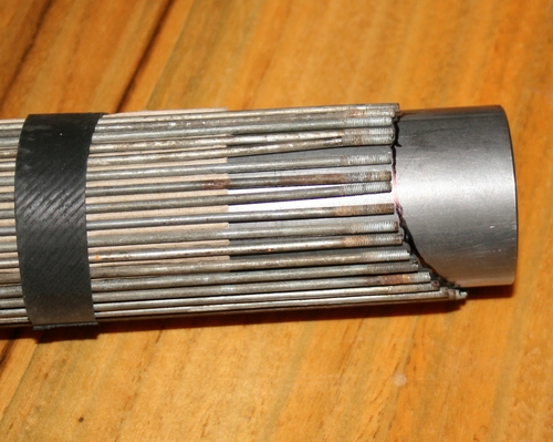

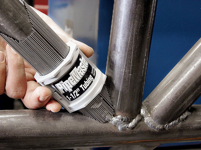

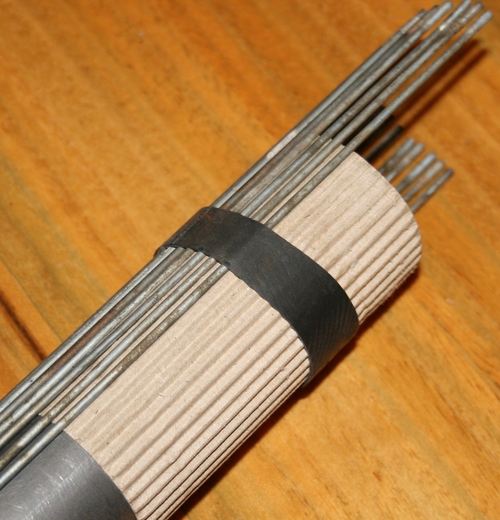

Собственно это "доработка" приспособления, фотографию которого Володя уже выкладывал. Идея красивая, а реализация как всегда, лишь бы побольше денег с клиента снять. Судя по виду штучка не очень дешёвая, да ещё на каждый диаметр трубы нужна своя. И получается непонятно, для тех, кто постоянно режет и варит трубы это не нужно, у них наверняка уже всё отработано, а для тех, кто это делает изредка - слишком дорогое удовольствие.
Итак, делаем доступный аналог из подручных материалов. Потребуется
1. Сама отрезаемая труба.
2. Кусок старой камеры.
3. Картонная упаковочная коробка например от материнской платы, видеокарты и т.д.
4. Десятка 2-3 велосипедных спиц, можно старых, но тогда их надо более-менее выпрямить.
5. Маркер, он же фломастер.

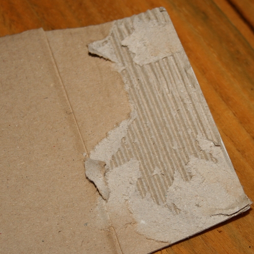

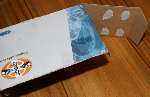

Начинаем с коробки,
они делаются из тонкого трехслойного гофрокартона, от которого надо аккуратно оторвать внутренний слой. Тут может помочь умеренное смачивание водой, для этого надо быстро провести по бумаге мокрой тряпкой. А иногда и без воды получается. Главное тут - опыт, приобретаемый в процессе уничтожения коробки.
Оторвав верхний слой бумаги, добираемся до среднего, гофрированного.
На этом всё. Ну разумеется, надо отрезать кусок такого размера, чтобы он целиком охватывал трубу.

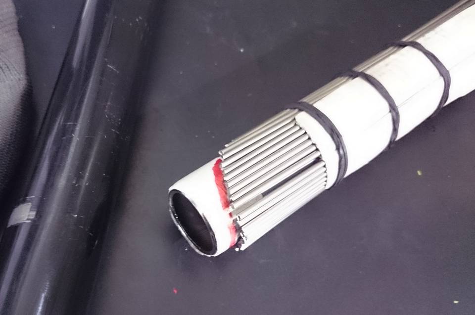

Дальше от старой камеры отрезаем пару колечек, которые будут удерживать на трубе картонку со спицами и собираем всё вместе.

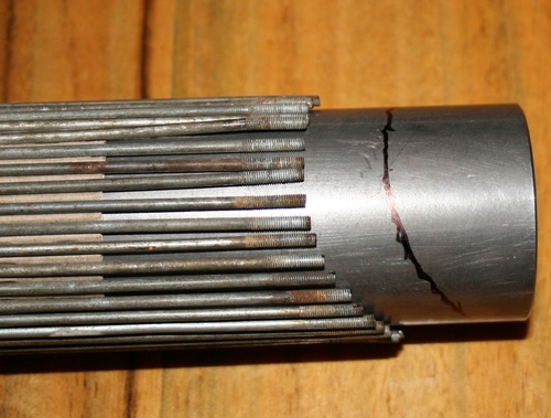

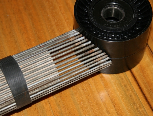

Лёгкость перемещения зависит от размера камеры и ширины отрезанных резинок, это придётся подбирать опытным путём. Далее выдвигаем пачку спиц до соприкосновения с соединяемой поверхностью.

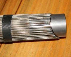

В принципе, можно обойтись и без гофрокартона, обычной бумагой, но тогда придётся отрезать у спиц головки и резьбу, т.к. они мешают плотной укладке спиц. А здесь спицы можно потом по прямому назначению использовать. После того, как все спицы коснулись поверхности, плотно охватываем рукой всю конструкцию и сдвигаем её назад вместе с картоном.
Дальше в дело вступает маркер.
При наличии подходящего оборудования конечно можно было бы сделать вместо картонки более долговечную гребёнку из мягкого пластика или резины, но это не всем доступно, да и не так уж бюджетно получится. А таких коробок сейчас полно везде и совершенно бесплатно.
Да, если собирать всё так, как на фото, то концы спиц довольно сильно болтаются, что мешает работе. Надо, чтобы картон располагался как можно ближе к переднему краю трубы и передняя резинка тоже должна быть на самом краю. Тогда получается достаточно жёстко.
За это сообщение автора dim поблагодарили: 6 alex (Сб фев 21 2015 15:43), angelkrug (Вт май 09 2017 12:07), ascet (Сб фев 21 2015 14:42), Balor (Вс янв 05 2020 15:12), O-Witte (Сб фев 21 2015 13:13), Rinat (Пт фев 27 2015 18:47)

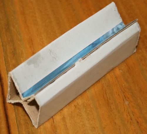

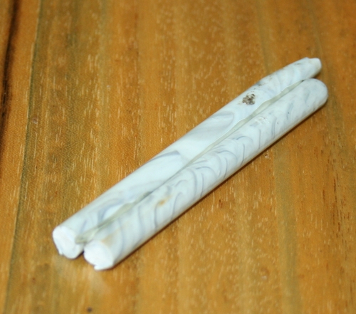

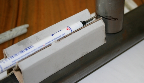

Ну, извини! Оригинал был для прямых труб и копия тоже такая же. Точнее, хотя бы одна труба должна быть прямой. Если ответная прямая, то получается ещё проще, сейчас попробую изобразить.
Добавлено через 34 минуты 38 секунд:

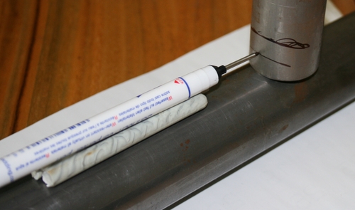

Ну то есть стандартное как я понимаю решение. Делаем их картона или из двух железных уголков вот такую штучку.
Или склеиваем параллельно две трубочки.
И рисуем:
Понятно, что та труба, на которой рисуем, может быть как угодно изогнута. А у другой хоть маленький участок, но должен быть прямым.
Вместо маркера можно приделать например кусок обломанного сверла, а саму приспособу сделать в виде "браслета с камнем". Если ширина браслета 1см, то достаточно 2см прямого участка, чтобы прокрутить его вокруг трубы и нацарапать линию на другой трубе.

Эврика!!!!!!!!!!!! ЁКЛМН
Второй вариант не совсем понятен, если будем рисовать фломастером как на фото, линия будет прямой......

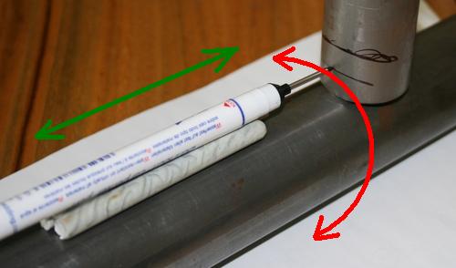

Как это прямой? Подставка располагает фломастер строго вдоль оси трубы. Он может двигаться либо вперёд-назад по зелёной стрелке, либо вокруг трубы по красной. Получить в результате этих движений прямую линию весьма сложно.
Хотя это я ошибся, в этом случае полученная линия не будет линией стыка. Точнее, она будет линией стыка, но не с этой, а с трубой бОльшего диаметра, чем исходная. Для правильного результата радиус горизонтальной трубы должен быть меньше на величину этой самой подставки.
В-общем, правильное приспособление должно быть несколько сложнее.
 Заголовок сообщения: Re: Бюджетное приспособление для разметки труб.
Номер сообщения:#10  Непрочитанное сообщениеДобавлено: Сб фев 21 2015 17:38
Дим, если я правильно понимаю, то при совместном движении фломастера по красной и зеленой стрелочкам в какой-то момент он будет рисовать боковой поверхностью - но контур реза будет правильным.
Номер сообщения:#11  Непрочитанное сообщениеДобавлено: Сб фев 21 2015 17:51
Контур будет правильным, но не для этой трубы. Если диаметр трубы 10мм, а подставка приподнимает маркер на 20мм - какой радиус контура получится?
А в том месте, где он будет рисовать боковой поверхностью - там и спицы будут ошибку давать. Такое плохое место :) . Остаётся только правильно продолжить те линии, которые нарисованы без ошибок.

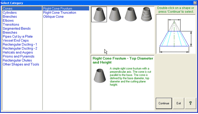

теоретически, можно в Excel сделать формулу, задавая которой диаметр каждой из труб и угол между ними можно получить график, а распечатов его в масштабе 1:1, можно получить линию обрезки трубы.
Это если САПР не доступен.
Номер сообщения:#13  Непрочитанное сообщениеДобавлено: Сб фев 21 2015 20:53
Ааааа!
все же уже давно есть:
viewtopic.php?f=34&t=5812&hilit=tubemiter
Номер сообщения:#14  Непрочитанное сообщениеДобавлено: Сб фев 21 2015 21:11
почему-то стенку 1.5 нельзя задать - 1.2 и 2 мм
Номер сообщения:#15  Непрочитанное сообщениеДобавлено: Сб фев 21 2015 21:25
http://www.yaplakal.com/forum3/topic1045018.html http://rutracker.org/forum/viewtopic.php?t=1087618

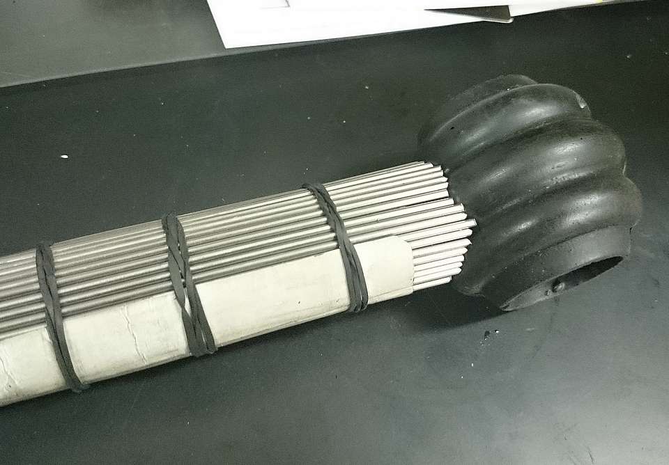

Хорошая рацуха! Проверил упрощенный вариант. Без гофры, просто загнутые края картонки.
Комментарий к файлу: фигурный рез
Комментарий к файлу: под углом к трубе
