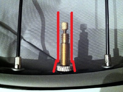

Сделать или где купить?
А главное для закручивания/откручивания престы.
Для кого понятно?
Поэтому муханизм такой:
Чтобы шарнирная головка, в которой фиксируется накручиваемая гаечка, направляла бы эту гаечку по резьбе без перекосов. Мои польчушки мелкие предметы вообще не берут.
Из области фантастики?
Может можно чё придумать? Я бы тогда на любых расстояниях очень снизил свою зависимость от посторонних!

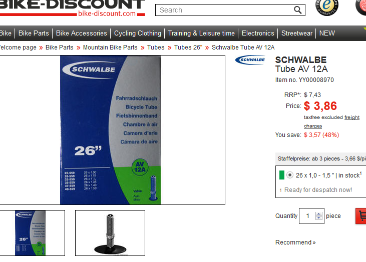

А камера ведь такая вещь которая покупается в местном магазине чаще всего.
я не поленился и заказал с байкдискаунта 15 камер (правда, шредер, да и заказ был на пополам с корешем - тот тормоза тащил - там доставка платная), знаю же что нужны мне, жене, сыну, ну и половина из них по друзьям разошлись... в местных магазах только примериваюсь к деталям, в интернетах дешевле.
но те что я заказал на порядок выше качеством чем в магазинах - более 4х лет катаю только в них.

Что тут не понятного, открутить гайку чтобы вынуть камеру не может, физически проблемно.
Поскольку там три гайки(включая колпачок), то мне не очень понятно. Тебе вот понятно, но твоё мнение может не совпадать с мнением ТС.

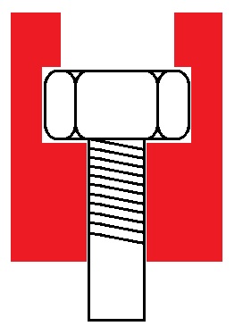

Все зациклились на ниппелях, тогда как меня интересуют гайки от 8ми до 18ти(под ключи).
Всем известны ключи со сменными головками, которые крутят гайки не снимаясь. От шота типа этого НО: Гайка в не должна выпадать из головки на весу. Крепление головок должно быть туго подвижным шарнирным, чтобы гайка направлялась по резьбе.
Для вытолка гайки из головки, можно использовать ряд шомполов.
А преста, как само собой разумеющейся бонус.
Моя основная проблема, что я не могу взять гайку пальцами и накрутить на болт. Загнать её положенную на асфальт в головку мне намного легче.
Основная проблема это борьба с перекосами!
Немного поняли меня?
Оно конечно сбивчиво, но как-то так.
Решение данной проблемы очень увеличило мою независимость и вселило бы чувство уверенности на дальняках.

вот теперь более понятно, что требуется-есть головки с магнитами внутри http://www.atlant1.ru/catalog/stroitelny-instrument/stolyarno-slesarny/golovki-s-magnitom/golovka-s-magnitom-10mm
и есть гибкий удлинитель для головок и бит для шуруповёрта http://www.vseinstrumenti.ru/rashodnie_materialy/instrument/dlya_gaykovertov_vintovertov_i_shurupovertov/udliniteli/delo_tehniki/gibkiy_udlinitel_1_4h145mm_dt_200_delo_tehniki_609320/
это чтобы можно было влезть всюду
а как это со стандартной трещёткой соединить я пока не знаю :D
надо-же, есть трещётки под биты

- чтобы накачать, нужно отвинчивать гайку - потеря времени
- винт тонкий и ломкий - откручивать надо аккуратно - снова потеря времени
- встречал такое, что гайку некоторые "велосипедисты" откручивают полностью и теряют ))
- не ремонтопригоден - если вдруг травит или обломался винт, то золотник нельзя заменить, а у шредера можно вывернуть и заменить.
- забыв/поломав насос при спускающем колесе будешь облизываться на бесплатный шланг с воздухом на АЗС ))
имхо, минусы перевешивают плюсы.
по теме:
если нужно сдернуть гайку крепления ниппеля к ободу, то возможно, поможет кусок трубки с одним развальцованным торцом, в который и будет упираться гайка-кольцо
если трубка стальная, то можно внизу около развальцовки приклеить небольшой неодимовый магнитик - колечко точно не выпадет (из медной трубки колечко будет выпрыгивать к магниту)
так-же можно решить и вопрос с откручиванием мелкой гайки (только она вроде не магнитная)
я на свои велы ставлю такие гайки-кольца, т.к. ниппеля позволяют, но очень многие просто даже не знают о таких колечках
Немного лучше, но всё равно мало.
Пока я тут вижу такие проблемы. Если исходить из этого условия:
то гайка оказывается у самого нижнего края головки.
А если учитывать другое условие:
то внизу должна быть направляющая втулка по диаметру болта, которая устранит перекос, а уже после неё идёт гайка.
Очевидно, направляющая должна быть или резиновой, или пружинной или разъёмной, чтобы её можно было удалить после навинчивания. Дальше надо думать, как всё это должно выглядеть, чтобы можно было легко собрать "на асфальте".
