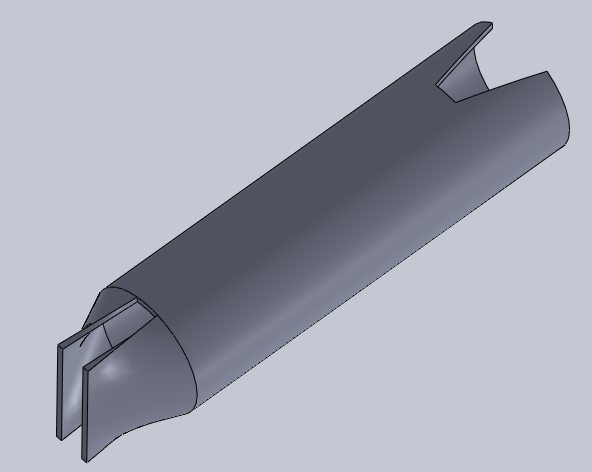

Здесь мало где вижу в конструкциях, ориентированных на тонкостенные стальные трубы, такой стандартный вариант как в готовых лисапедных рамах - почему?
1. Нетехнологично делать
2. Проигрывает в прочности по сравнению с другими вариантами

В готовых лисапедных рамах трубы на перья укатывают, уменьшая в диаметре по направлению к дропу, и завальцовывают, утолщая стенку для надежного соединения пера и дропа. Для домашней мастерской это сильно сложно.
