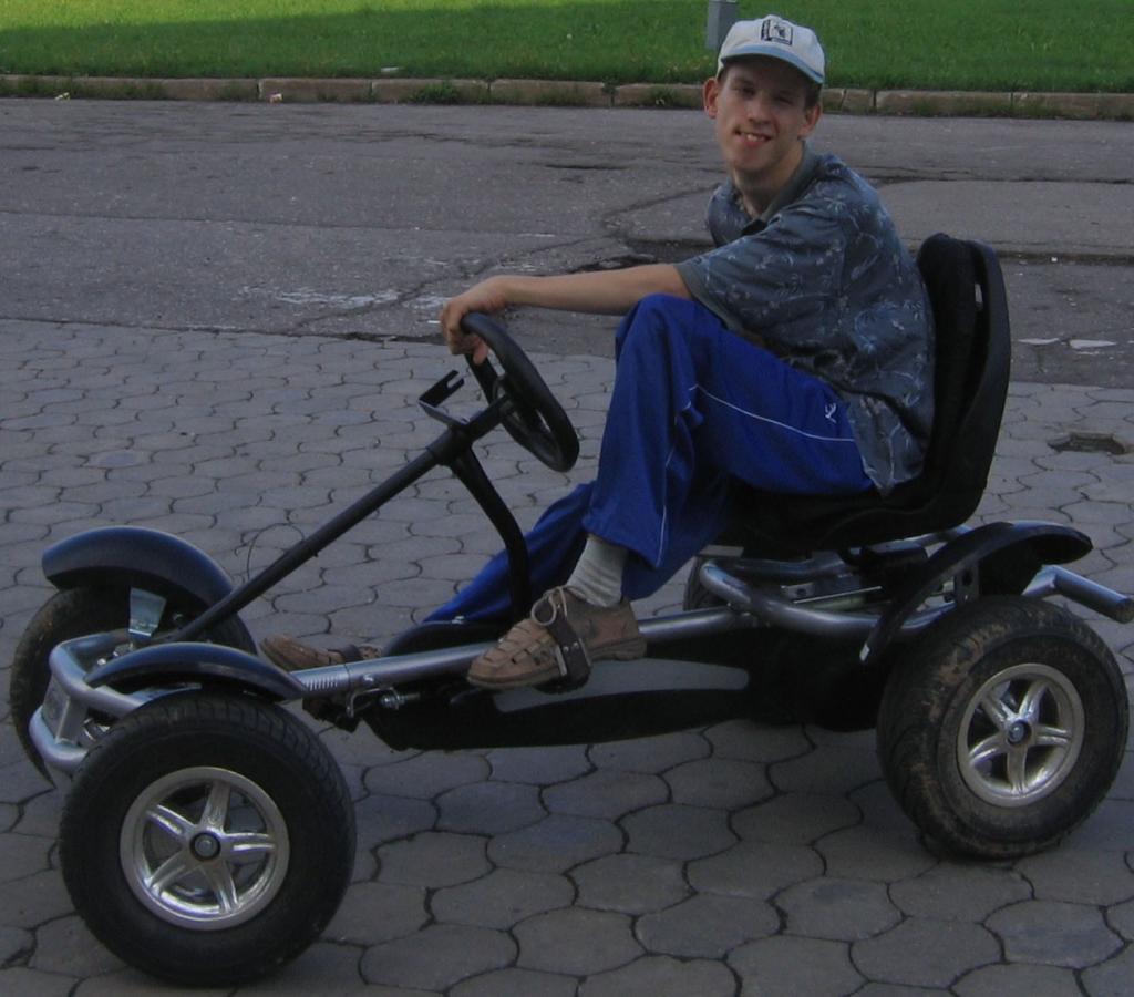

Мне 25 лет, у меня ДЦП 1 группа инвалидности, большие проблемы с руками (работает только левая и то плохо) и спиной (сколиоз). С ногами больших проблем нет. На веломобилях катаюсь практически с самого раннего детства. Сначала был трайк на базе Дружка, потом трайк на базе Десны, потом велоквадрик на базе десны, а сейчас уже больше 7 лет катаюсь на веломобиле Берг с 7 скоростной планетарной втулкой с ножным тормозом автоматической включения заднего хода.
Уже 3 года хочу приобрести новый веломобиль, но все не могу определиться с компоновкой и составить правильное ТЗ.
Berg
Достоинства:
• Автоматическое переключение на передачу заднего хода
• Отличная устойчивость
Недостатки:
• Вес более 60 кг
• Колеса малого диаметра
• Отсутствие амортизаторов
• Отсутствие регулировки руля по наклону (задеваю руль коленками)
Ну я его уже ушатал за 7 лет...
только планетарная втулка новая
Приблизительные требования к новому транспорту
• Велотрайк или велоквадрик
• Руль по центру, адаптированный по одну левую руку, желательно регулируемый по высоте и выносу.
• Сиденье желательно с регулировкой по высоте и по расстоянию от педалей
• 5-7 передач (можно взять планетарку с берга)
• Ножной тормоз (можно взять планетарку с берга)
• Задний ход (можно взять планетарку с берга)
• Вес не более 30 кг
• "Независимая" подвеска для четырехколесного
• Амортизаторы на передние и задние колеса
• Стояночный тормоз-ручка
• По возможности разборную раму.
• ширина не более 80 см
Езжу везде, и в городе (по бардюрам и подземным переездам) а на трассе и по бездорожью...
Предлагайте варианты.
город Зеленоград (район Москвы)
Комментарий к файлу: Мой веломобиль Berg
