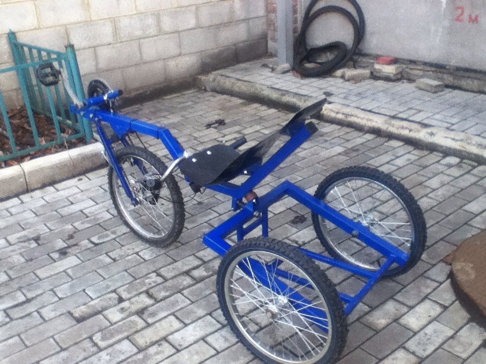

 Заголовок сообщения: Flevoверсия
Номер сообщения:#1  Непрочитанное сообщениеДобавлено: Вт дек 23 2014 19:35
Зарегистрирован: Вт дек 23 2014 19:14
Сообщения: 5
Поблагодарили: 8 раз.
Автор: Киященко Дмитрий
Год создания: 2014
Тип транспортного средства: Трайк
Основное назначение: Повседневные поездки, грузоперевозки
Передняя подвеска: резиновый демпфер
Задняя подвеска: резиновый демпфер
Переднее колесо: 20"
Заднее колесо: 20"
Рама: Хребтовая
Материал рамы: профильная труба 40*40*2
Масса: 25 кг.
Тип трансмиссии и наличие передач: 3*6
Размеры: 1650Х750,
Колесная база 970 мм

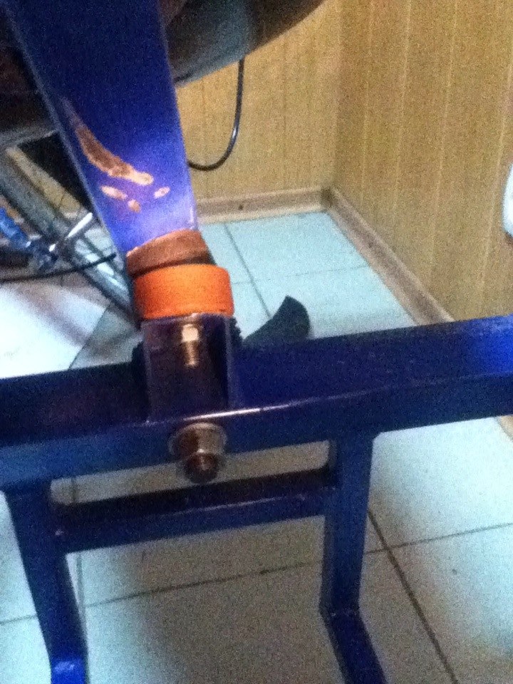

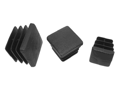

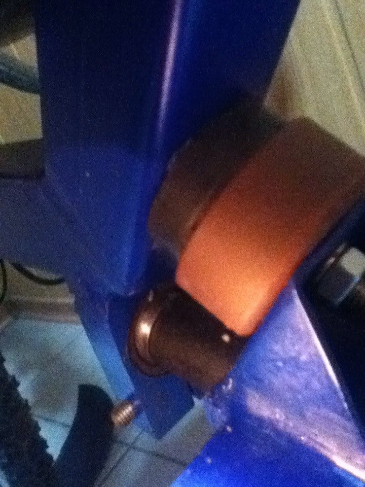

Ух-ты, прикольный трайчик! У меня сразу два вопроса: из чего сделаны заглушки на концах профилей и что за шарнир сзади? Вижу только большой ПРОДОЛЬНЫЙ болт, как оно работает?

Этот болт сидит в подшипнике скольжения и водитель наклоняется телом в сторону поворота, на столько, сколько позволяет резиновый амортизатор. Все как в чертежах флевобайка, только кузов другой
Добавлено через 7 минут 41 секунду:
Крупный план могу завтра выложить
Комментарий к файлу: Заглушки пластмассовые для трубы 40*40
 Заголовок сообщения: Re: Flevoверсия
Номер сообщения:#4  Непрочитанное сообщениеДобавлено: Вт дек 23 2014 22:42
Сообщения: 593
Откуда: Челябинск
Благодарил (а): 161 раз.
Поблагодарили: 125 раз.
Лигерад Неро.
Имя: Пашуня
Кресло что-ли наклоняется? А как при трогании? А где вращается передняя рулевая часть?
Резинки в амортизации без демпферов - годная катапульта. Взять бордюр с ходу - аттракцион.
Заглушки брать в любом мебельнофурнитурном магазине. На любые профиля есть.
При трогании как на двухколесном, только пожестче

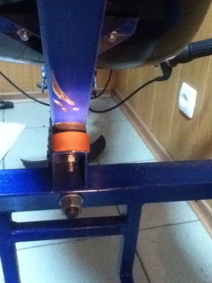

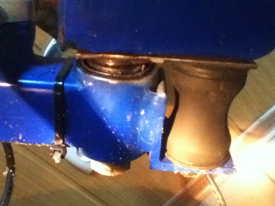

Резинку поместил в стакан, т.к. при сильном наклоне рулевой вырвало завулканизированную гайку
Добавлено через 3 минуты 39 секунд:
рулевая

Эммм. То-бишь помимо, собственно, шарнира рулевой, есть ещё шарнир за сиденьем?
Наклоняемый аппарат? Оригинально!

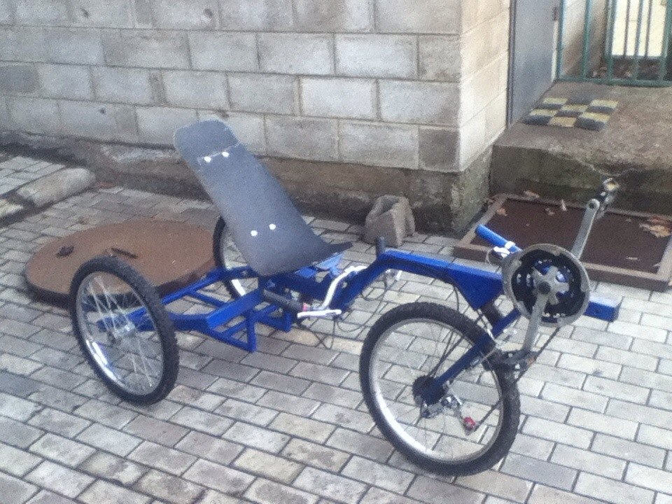

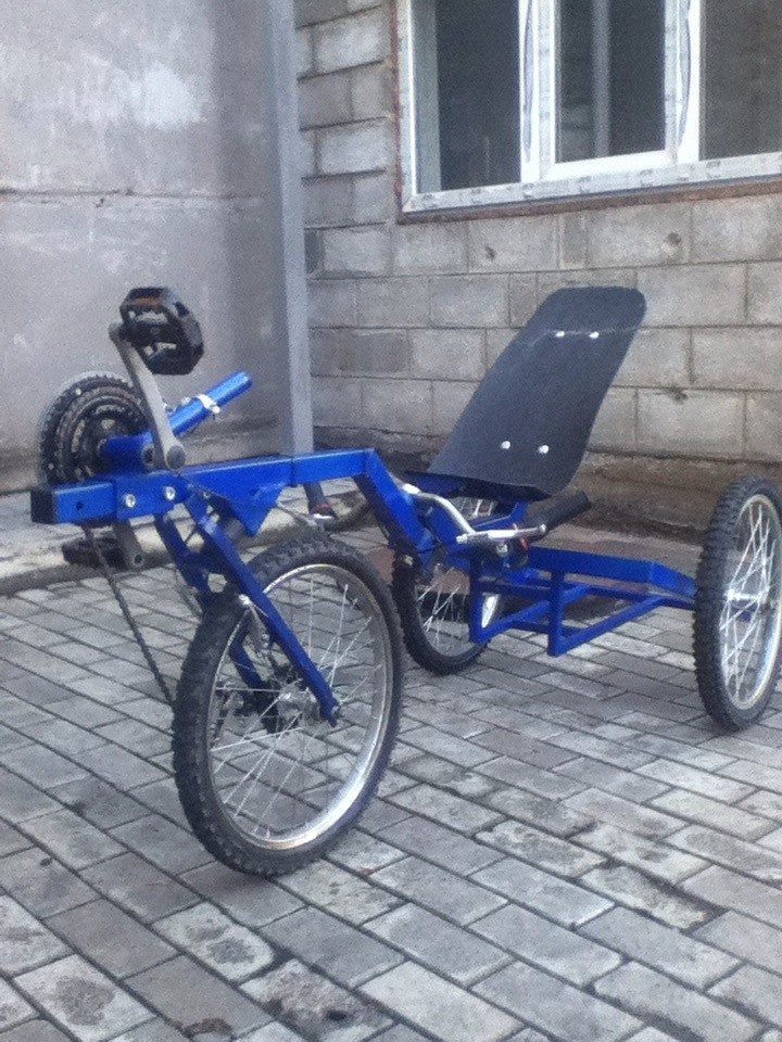

AMS писал(а):
Хорош грузовичок!
А для покатушек, мне кажется, лучше что-то типа Smile или Осы
Я еще новичок в веломобилестроении, и выбрал этот вариант из-за возможности быстрой переделки трайка в лигерад, но теперь думаю, что лучше иметь их в отдельности, они все хороши.
