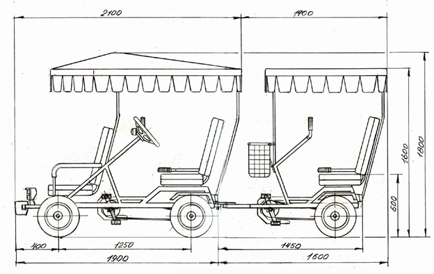

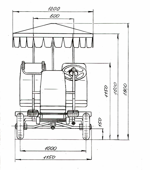

Номер сообщения:#5  Непрочитанное сообщениеДобавлено: Пн дек 22 2014 14:40
 Заголовок сообщения: Re: Ищу чертеж велорикши с пассажирскими сиденьями сзади
Номер сообщения:#6  Непрочитанное сообщениеДобавлено: Пн дек 22 2014 18:07
Образец велотакси идеологически выдержанный в рамках форума и соответствия требованию "с пассажирскими сиденьями сзади"
