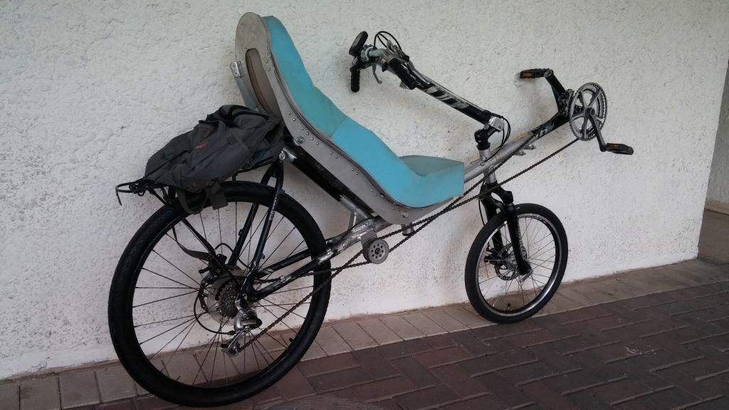

Доброго времени суток, коллеги!
Представляю вам свой первый лигерад, назвал его "Проба".
Поначалу думал купить готовый аппарат, но было как-то жалко денег, а вдруг не понравится,
попробовать-то негде. Такой техники у нас не продается.
Поэтому решил, сначала построю сам, попробую кататься, а там посмотрим.
Есть у меня приятель, он работает в веломагазине, занимается ремонтом, помогал мне с деталями,
снимали с убитых велосипедов со свалки, ну и со сборкой, настройкой.
Параметры:
Тип: Короткобазный лигерад
Основное назначение: Прогулки
Передняя подвеска: Нет
Задняя подвеска: Нет
Колесная схема: 20-26 (переднее колесо от электровелосипеда)
Рама: Хребтовая
Материал рамы: Алюминиевая труба
Трансмиссия: стандартная кассета SHIMANO (Х7), передняя зведочка и шатуны от какого-то шоссейника, есть два отжимных
ролика, на силовой и возвратной ветви.

Труба 54х2, насколько помню ( раму варил давно, в 2008, потом она долго лежала в сарае, ждала пока руки дойдут все собрать).
Самое трудное было научиться стартовать, а так - обалденные ощущения!

Поздравляю с аппаратом! Ощущения поначалу в самом деле непередаваемые.
Аппарат выглядит приятно. Вот только кресло толстенное. Не жарко в нём?
Я-бы следующим шагом раму над задним колесом приподнял, или кареточный бум приопустил. Выкинется ролик на силовой ветке цепи.

Я сначала поставил тонкий поролон, вроде, спина не сильно потеет, но из-за того, что нет подвески я чувствовал задницей каждую кочку. Весь кайф от поездки портится. Поэтому сделал толстый коврик. Теперь заду хорошо, но спина потеет. Я, скорее всего уменьшу тощину поролона в районе спины и плеч.
Добавлено через 3 минуты 33 секунды:
После первых покатушек заметил, что цепь на малых звездах трет заднюю вилку . Как решение, думаю опустить ниже натяжной ролик силовой ветви цепи.
Добавлено через 7 минут 48 секунд:
Опускать каретку не получится, цепь начнет тереть переднюю вилку. И тогда придется ставить опять-таки отжимной ролик.

Так вроде там на силовой ветке ролик вообще не нужен - можно по прямой пустить, а обратную ветку в трубку и поверх вилки...

По прямой - силовая ветвь цепи задевает сидение

По поводу коврика - ездил на бесподвесном лигераде почти такой же схемы и с ковриком,
приближённым по толщине (в ~два раза тоньше :) ). Эффект "псевдоподвески" действительно
присутствовал: трещины в асфальте с ковриком было проезжать НАМНОГО приятнее, чем без него.
Только вот появилась проблема с приложением усилия на педали. Лигерад было тяжелее разгонять
и поддерживать скорость. И, помимо этого, на дальних расстояниях при работе на сложном профиле
начинали побаливать ахиллы (связки под пятками). Хотя на жёстком кресле такой проблемы не было.
Надо Вам купить Вентисит, а то это не дело. Если в контактах лигерад медлил, то что говорить о
обычных педалях, с которых на лигераде ноги ещё и постоянно слетают :x ...

Этот материал от автокресла ведь или от чего?
Я пошел к знакомому, он делает мягкую мебель. Подобрали кусок поролона, который он ставит на сидения диванов, подходящий по размеру, обрезали по контуру, наклеили на заднюю часть ткань со скотчем. Усе.
Каретку пришлось выдвигать и даже цепь удлинять. За комфорт надо платить.

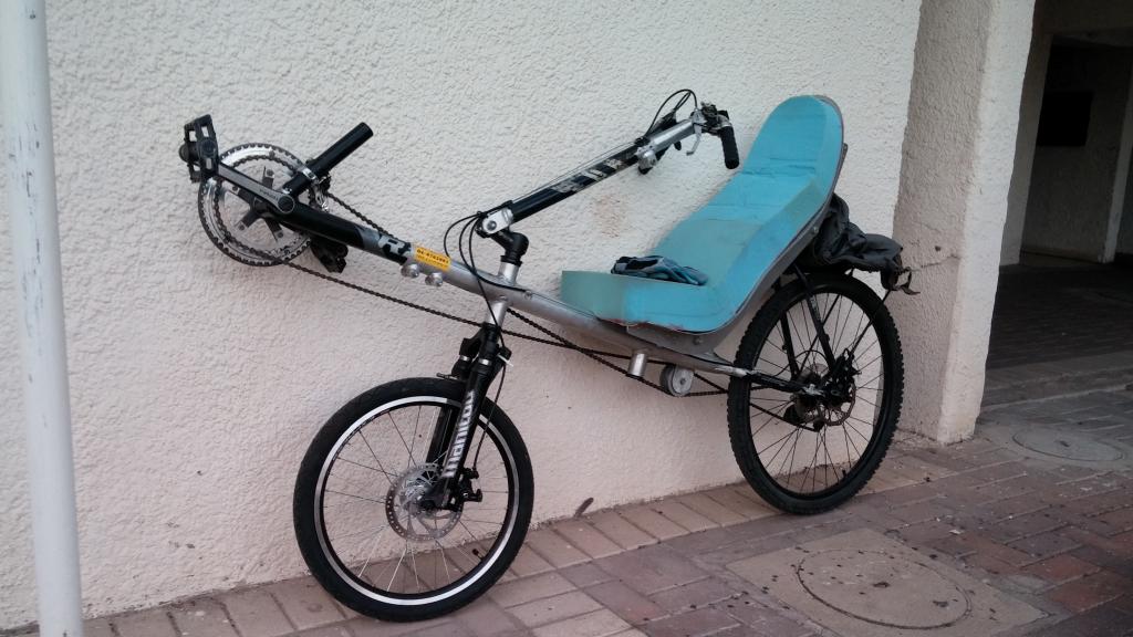

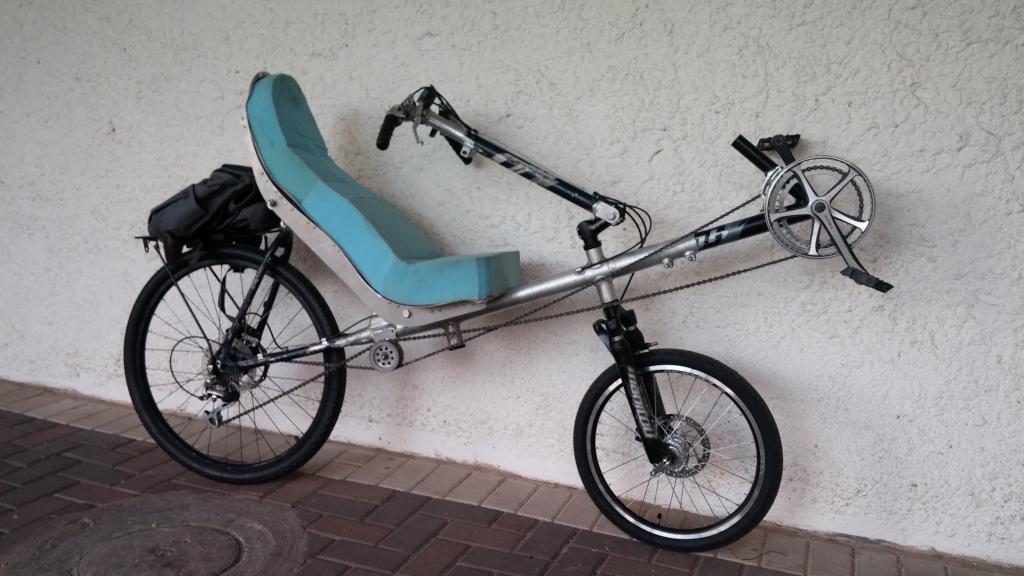

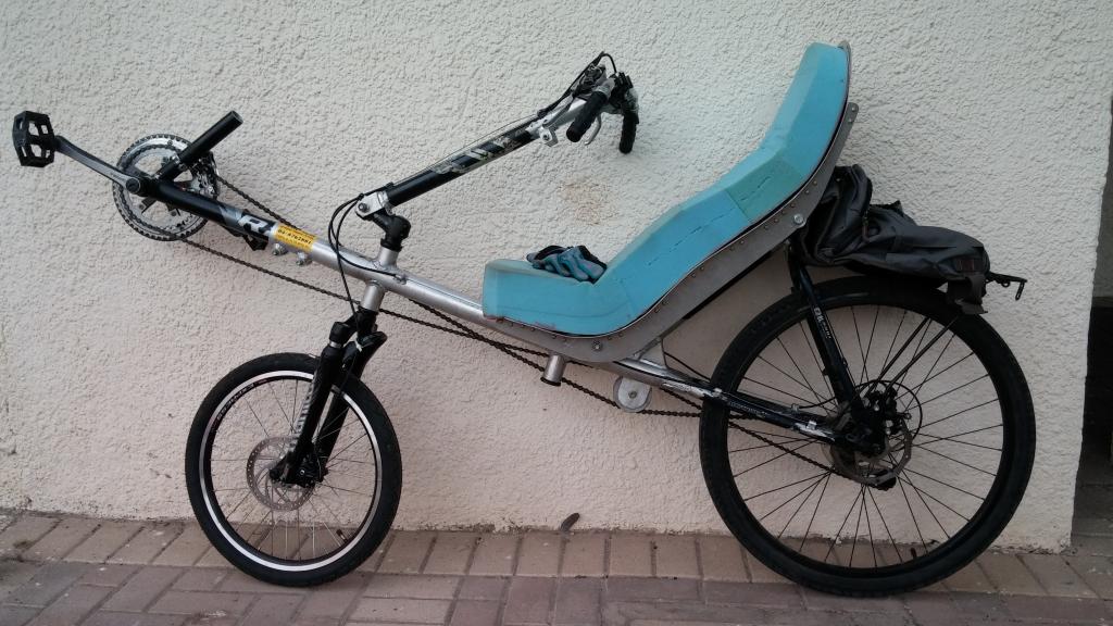

...С другой стороны фото 'Пробы' не помешает, если не трудно попросил бы...
Вот, наконец подъехал в магазин, заменил покрышку и камеру.
Пользуясь случаем, выкладываю фото с другой стороны.

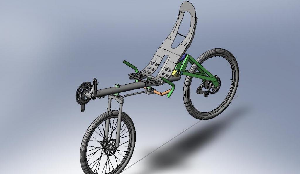

чтобы уменьшить потение спины: сверлим в сидении дырки и на протв них в паралоне тоже делаем сквозные отверстия. надо только с диаметром и частотой отверстий не прогодать.
отверстия в сидении есть ( смотри картинку ниже), можно навертеть в поролоне.
