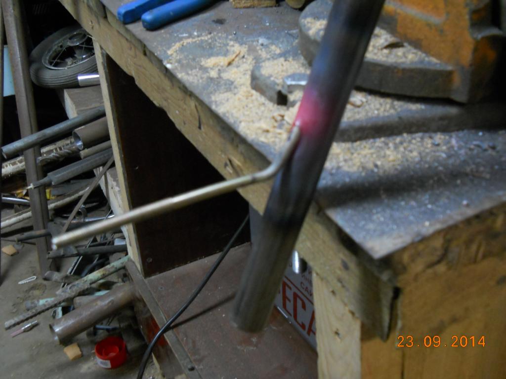

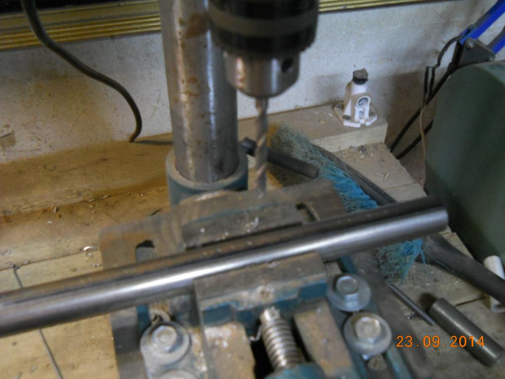

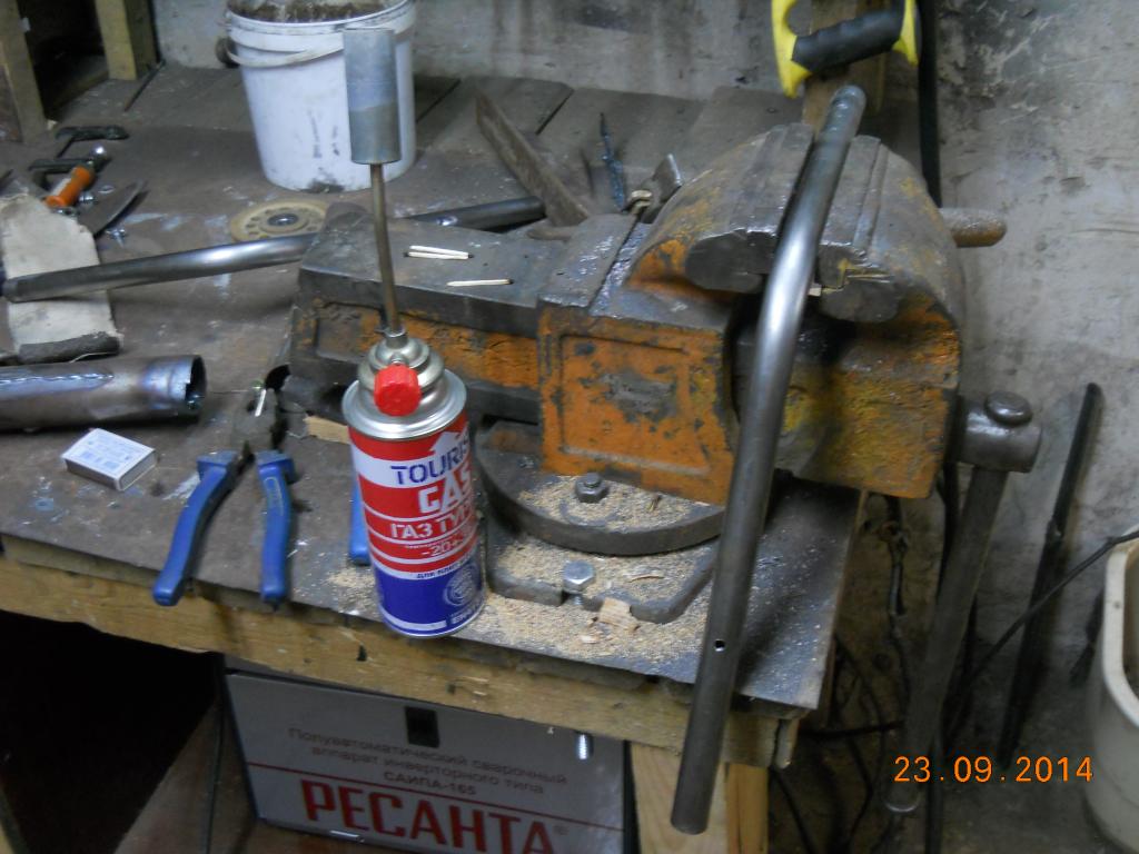

Сверлим в раме отверстие 6 мм:

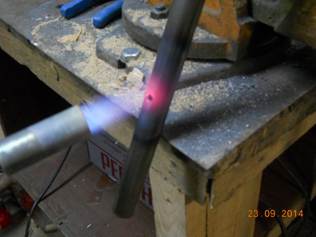

Далее газовой горелкой нагреваем метал выше и ниже отверстия - по направлению прокладки тросика
Горелку я использовал самую простую - балон за 55 рублей и горелка за 100 - этого вполне хватает...

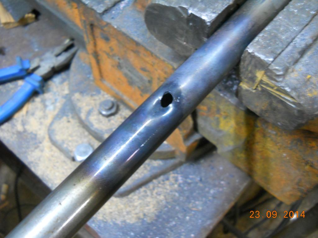

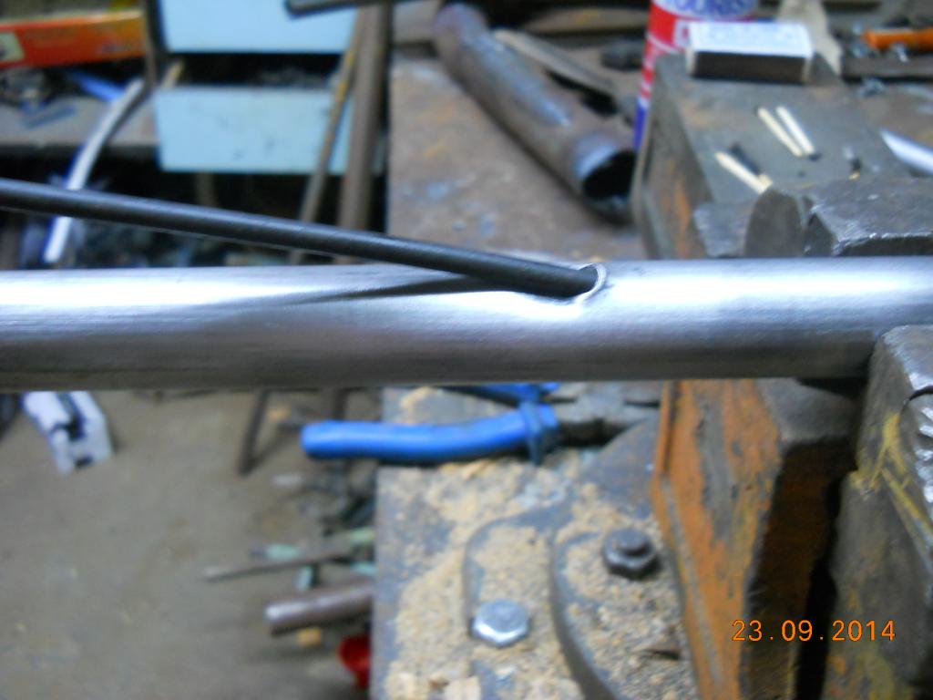

Далее, после прогрева, "кочергой" из прута 6 мм формируем желобок и козырек вокруг отверстия - вставляем кочергу в отверстие и отгибаем металл.
Вот что получается:

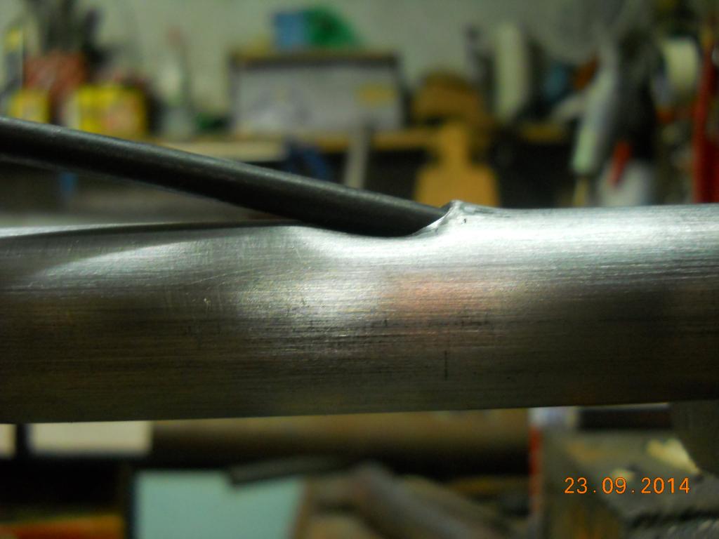

После совсем небольшой доработки надфилем получаем вполне привлекательное отверстие:
В таком отверстии тросик на переломится, рубашка при прокладке не будет царапаться, ну и сделать такую операцию довольно несложно.

Без нагрева я пробовал - только сверло сломал, а эффект почти нулевой.

Да трубы обычные - стенка 1.5 мм... С нагревом в любом стучае проще и красивее получается... А у буров от перфика - рабочая часть намного славее, чем хвостовик у обычного сверла, а хвостовик бура - много больше по диаметру...

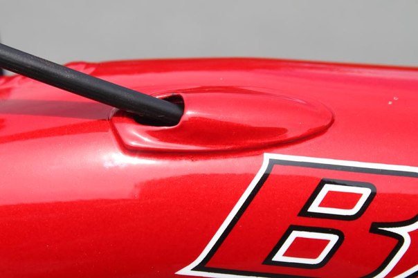

Свои "пять копеек" в тему. Че то напрягает дырка в раме :oops: А вот ка она заделана на "красной раме" это да. Красиво. И концентратор напряжения убран. Но геморно с прокладкой и заменой. Может на отработанной в конструкторском плане раме еще и можно, а вот когда по "живому" как то стремно. Вобще это называется "культура производства".
В варианте просверлил, нагрел , отогнул надо как то усилить отверстие.
 Заголовок сообщения: Re: Формирование отверстий входа-выхода тросов.
Номер сообщения:#9  Непрочитанное сообщениеДобавлено: Ср сен 24 2014 13:43
А чем убран? БольшИм отверстием и силиконовой заглушкой?

Ребята, поверх отверстия, просверленного в раме, припаян "холмик". Вот он и защищает отверстие. В этом месте толщина стенки как минимум в два раза. "Да ладно.. одно отверстие не смертельно, тем паче в железе."
Я бы не рисковал. Сопромат еще никто не отменял.
