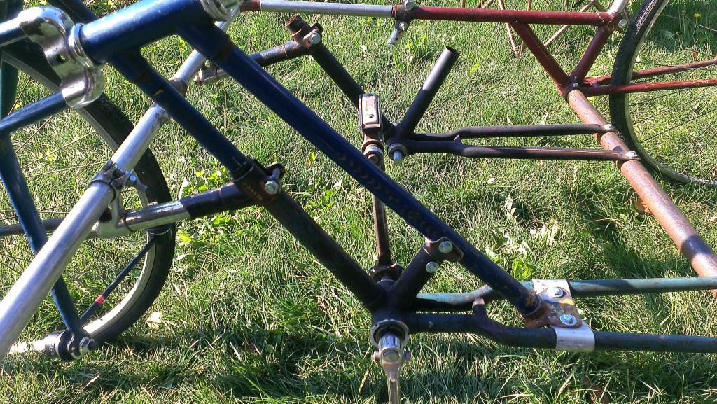

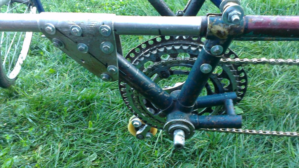

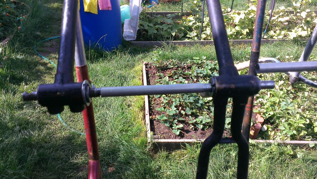

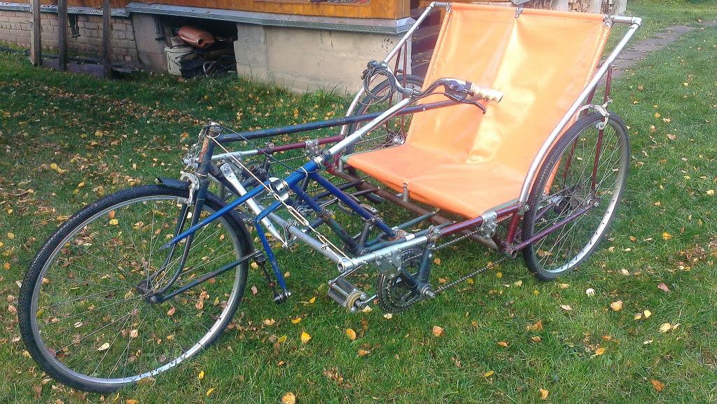

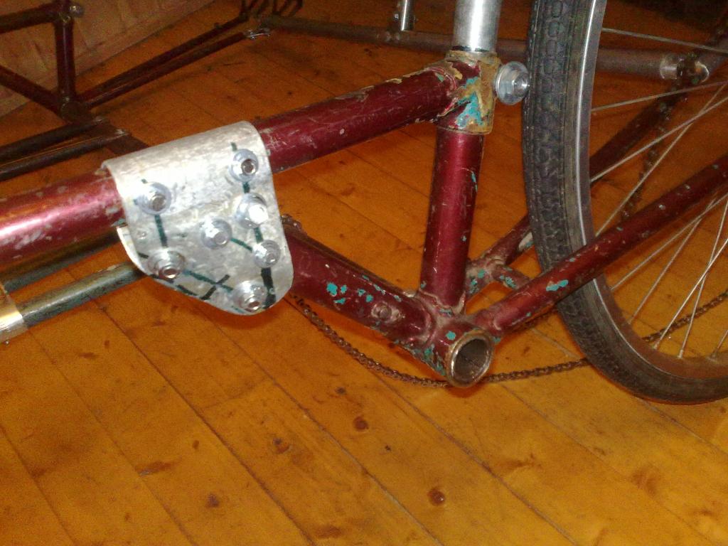

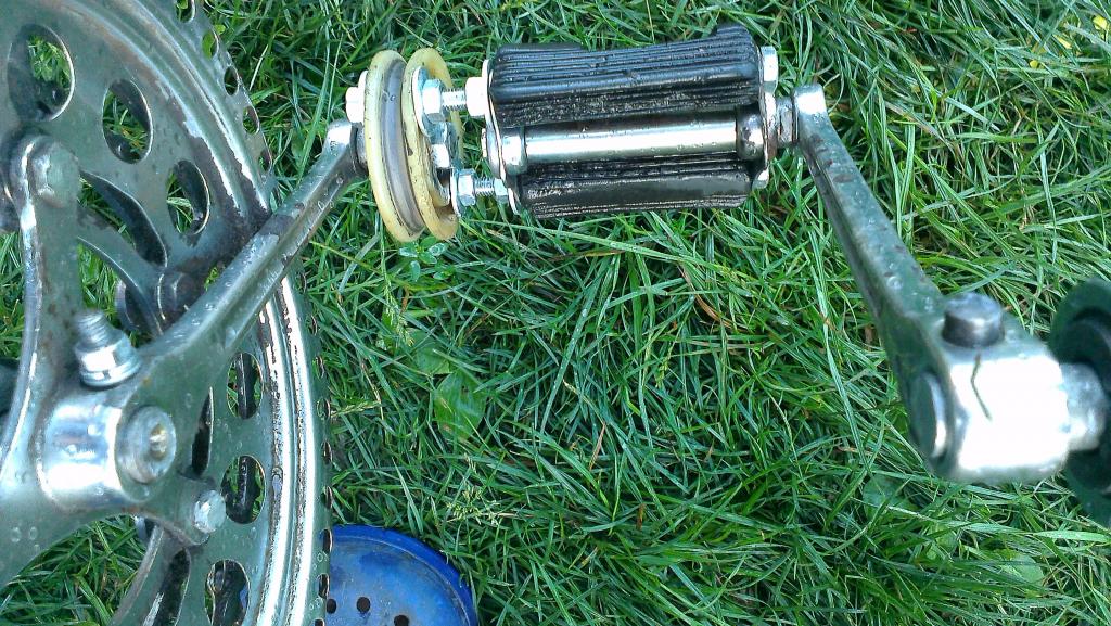

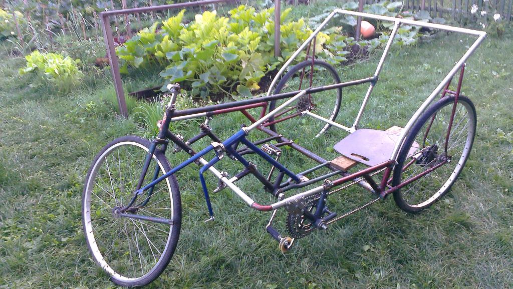

За основу взял "Парус" А. Егорова. Есть у меня любовь к советской технике. Сразу возникла проблема, что алюминиевые раскладушки найти труднее, чем купить трубы :D. На силовую раму купил более подходящие, чем раскладушка по диаметру. На заднюю часть силовой рамы 25х2мм , на переднюю 24х2мм. Гнуть их с малым радиусом в кустарных условиях оказалось сложно, поэтому соединил с помощью отпиленных от старой мотоциклетной рамы трубок и водопроводных уголков. Для рулевой колонки использовал дамскую раму от "Орленка". С рулевой тягой пока получается, что в одну сторону колесо поворачивается больше, чем в другую. Думаю надо использовать шаровую тягу. В итоге получилось вот что:
Комментарий к файлу: общий вид
Комментарий к файлу: крепление каретки
Комментарий к файлу: спаренная педаль

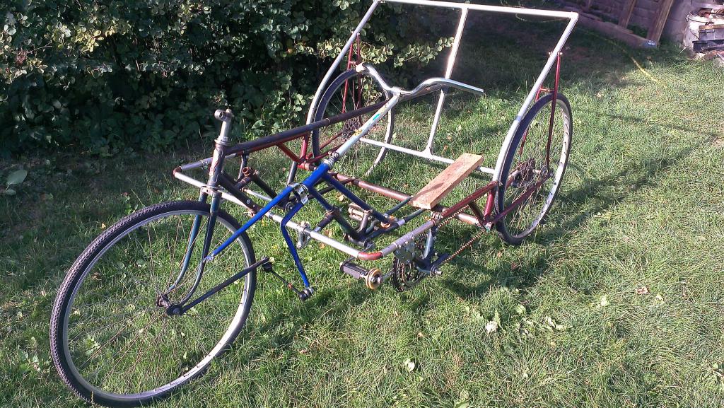

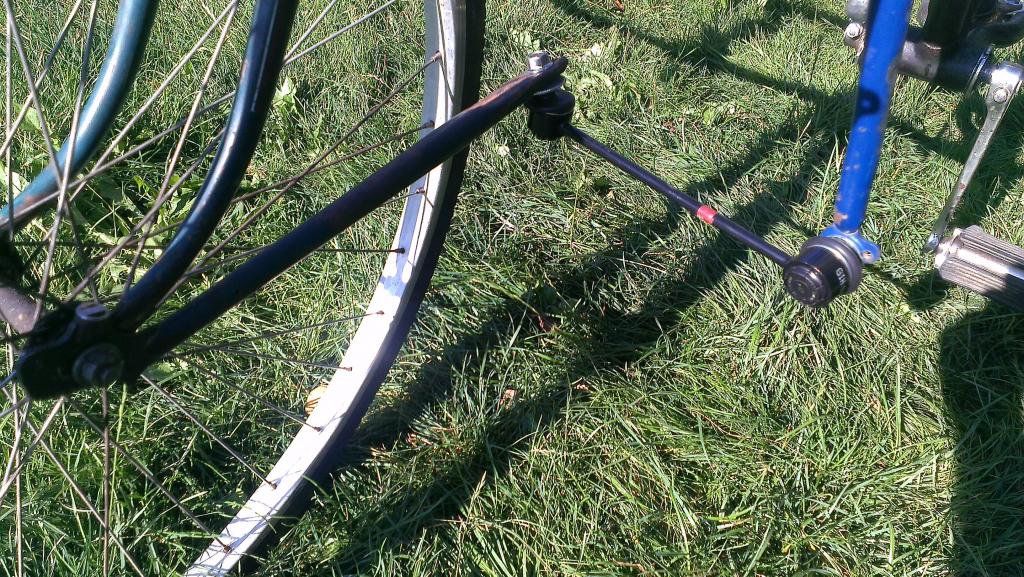

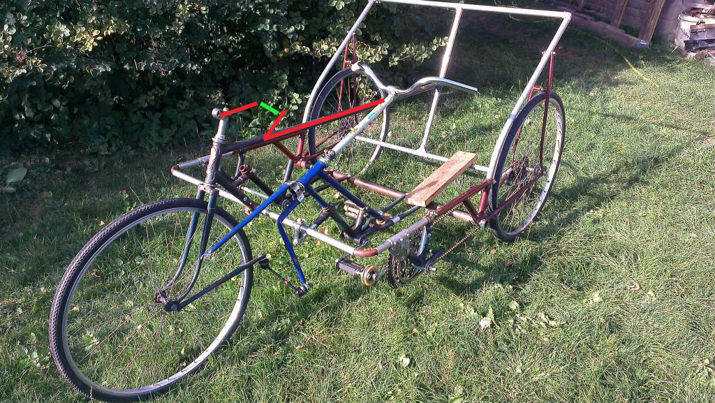

С тягой на шаровых все получилось, поворачивает нормально. Прикрутил руль уже стационарно. Приделал педальную каретку на пассажирское место.
Комментарий к файлу: Рулевая тяга на шаровых..
Комментарий к файлу: Крепление рулевой колонки.
Комментарий к файлу: Установка соосности педальных кареток пассажирского места. (С помощью трубки надетой на валы кареток)
Комментарий к файлу: Общий вид после проведенных в выходные работ

интересна реализация рулевого
может тоже самый принцип только сделать сверху?
 Заголовок сообщения: Re: Веломобиль "Подорожник". Трехколесный, двухместный
Номер сообщения:#7  Непрочитанное сообщениеДобавлено: Пн авг 25 2014 14:17
Зарегистрирован: Пт сен 20 2013 15:30
Сообщения: 41
Благодарил (а): 2 раз.
Поблагодарили: 2 раз.
Плюсы в креплении сверху есть - ни при каких условиях не будет мешать колесу поворачивать и на выносе закреплять тягу конечно надежнее, но есть два момента:
1) Тогда не очень понятно куда крепить рулевую колонку. Так она стоит и не шелохнется, потому как крепится линейно на 3-х точках.
2) Не будут ли тяги мельтешить перед глазами.
Кроме того - передняя труба силовой рамы все-таки слабовата - надо ее укреплять какой-то пространственной конструкцией - она же будет изображать капот ))) Останется ли тогда место для свободного хода тяг сверху - тоже пока непонятно.
Номер сообщения:#8  Непрочитанное сообщениеДобавлено: Вт авг 26 2014 11:24
я решил рулевую вот так. http://etracab.ru/tema.html
Номер сообщения:#9  Непрочитанное сообщениеДобавлено: Вт авг 26 2014 11:51
Сообщения: 41
Интересно. На фотках не очень видно, куда тяга крепится к вилке. За боковую часть, или за центр? Не буду пока отпиливать второе перо рулевой вилки, когда доделаю силовую раму и буду ставить передний тормоз - посмотрю, получится ли прикрепить тягу повыше.

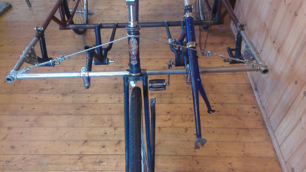

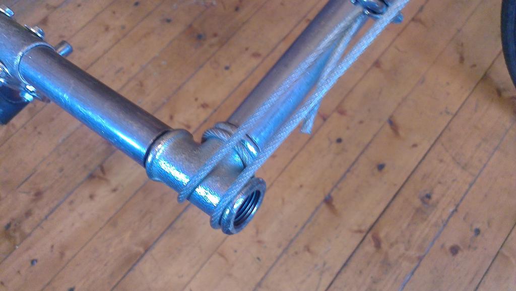

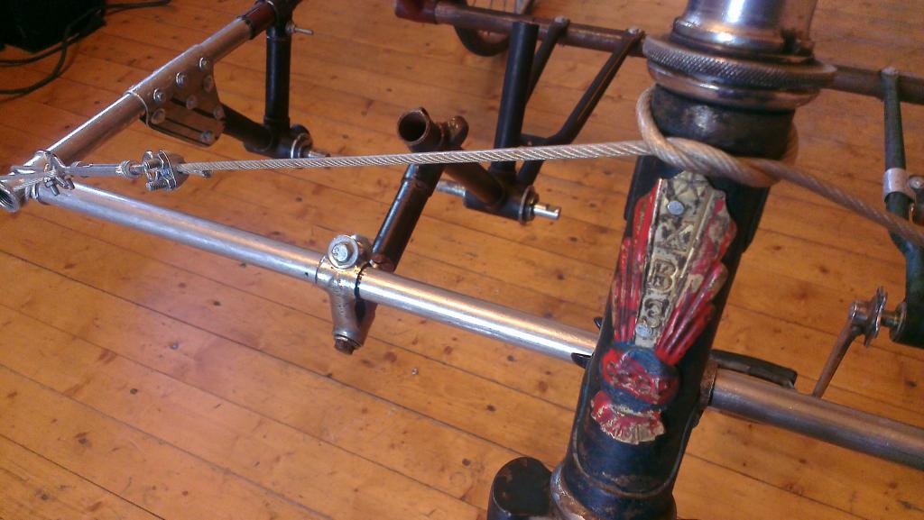

В выходные занимался укреплением передней части силовой рамы. Переделал крепление передней трубы на водопроводные тройники - так удобнее будет делать "капот" и конструкция получается пожестче. Главный результат выходных - сделал ванты к углам рамы (вспомнил о вантовых мостах). Нагрузка на них (углы) от педалей большая, и другие способы усиления приводят к усложнению и утяжелению конструкции, но не приносят желаемого эффекта. Теперь осталось сделать треугольник от рулевой колонки к передней трубе для того, чтобы снять нагрузку с центра.
Комментарий к файлу: крепление на водопроводном тройнике
Комментарий к файлу: Вантовое крепление
Комментарий к файлу: Результат усилий )))

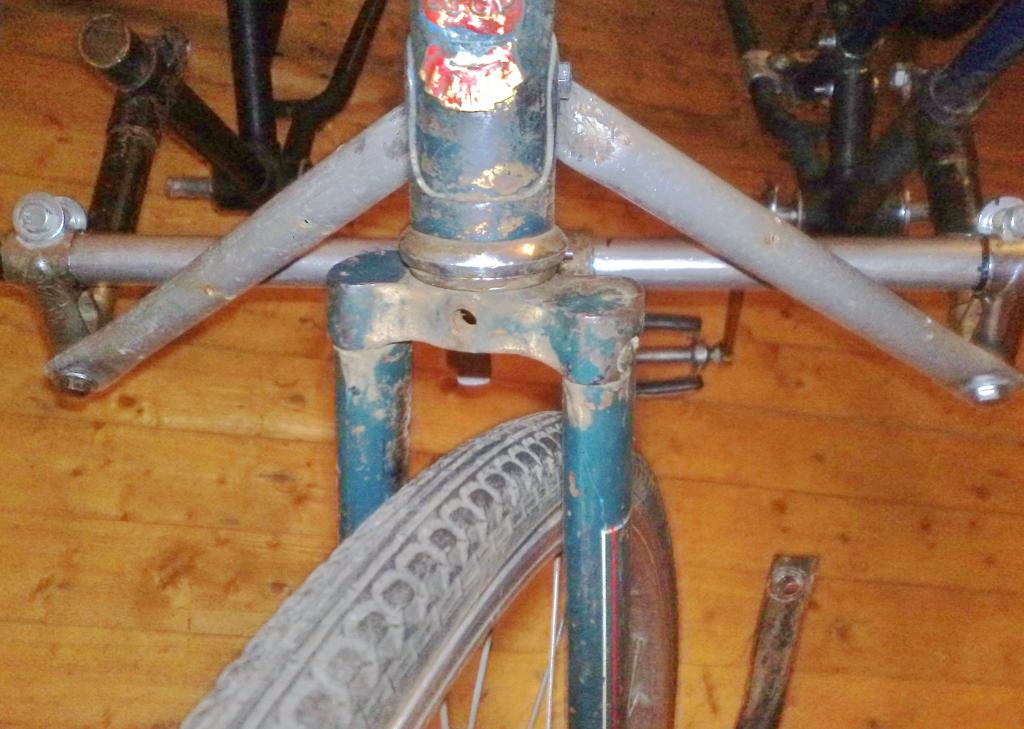

В выходные успел сделать подкосы к рулевой колонке переднего колеса. Закрепил задний кареточный узел и исправил косяки в задней части рамы. Дальше по плану приделать бета версии сидений.

Комментарий к файлу: Подкосы к рулевой колонке переднего колеса

Отстроил задние колеса. Зонтомер мне в помощь :D . Поставил звезды, шатуны и педали на пассажирское место. На сиденья, увы, не хватило времени. Фоток нет, ибо ничего принципиально нового за выходные не появилось.

Сделал бета-версию сидений. Хотел обойтись без жестких конструктивных элементов - не получилось. В итоге сами сидушки сделал из вагонки (я его слепила из того что было :shock: ), спинка натяжная из тезы. Итог - спинка очень удобная. На тестовый заезд времени было немного, но проехали с женой вдвоем по нашим дачным колдобинам километра три-четыре. За это время ну, как минимум, ничего не отвалилось и не сломалось. За счет того, что рама не жесткая, она гасит удары от колдобин, и даже на деревянных сиденьях вполне комфортно. Если подложить под тезу на сиденье еще пенку - будет вообще хорошо. Неудобно то, что немного не хватает расстояния до педалей, чтобы ноги полностью распрямлялись и то, что что попа находится практически на одной высоте с валом каретки. В итоге ноги устают быстрее, чем хотелось бы. Думаю, что если чуть-чуть повыше сделать посадку - оба недостатка можно исправить. Центр тяжести при этом, конечно, поднимется на 2-6 сантиметров, но надеюсь, что на устойчивость это повлияет не сильно.

Бодрость неимоверная! Особенно порадовало соединение на фиттингах ))
А кузов (крыша) будет? А сколько весит? А вдвоем ездили уже?
Номер сообщения:#20  Непрочитанное сообщениеДобавлено: Сб окт 04 2014 14:22
и как вы читаете? только картинки разглядываете?
