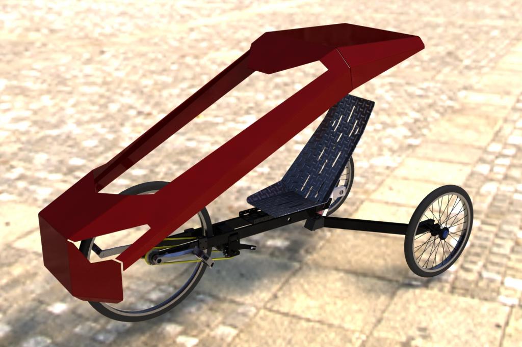

Красивый трайк!Надо будет зайти к ним на страничку узнать цены,и начать копить. Отцу фото показал понравился аппарат,ему в возрасте как раз хорошо,не высоко кресло и от дождика прикрыт и двигатель есть,на случай если устанет педалировать!

yurok, а на сайте он только "в планах" и в черновом кузове.
жаркое не вентилируемое сиденье
огромный слоновый вес
30 км через 8 часов - слишком мало.
проще купить китайский скутер за 15 тысяч и гонять на одном баке по 150км.
а если хочется педали крутить, то систему Bionx - любой вел +7-8 кг веса и получаете 70-100 км пробега

yurok писал(а):
Ориентировочная масса изделия - около 85 кг
Что тут не так. Все характеристики указаны точно, и скорость, и грузоподъемность, и количество аккумуляторов, а масса почему-то приблизительно. Что, трудно было взвесить? Даже у веломобиля Мир-2Г, которого у них нет(потому что на нем, как я понимаю, ездит yurok) и то масса указана точно.
А тут - ориентировочно. Одно из двух, или его нет даже в виде опытного образца, или фактическая масса такая, что ее постеснялись озвучить.

yurok писал(а):
При этом "Скарбей"больше не берется за индивидуальные заказы.
Значит это будет единственный в мире гибридный электровеломобиль "Мир-ВЭ".
Интересно, толстенный и тяжеленный уплотнитель ветрового стекла - это в "авиационной лаборатории "Скарабей"" сами придумали, или им подсказал кто?

dim, стекло - это вообще фонарь кабины от какого-то самолета))

Кабина делается просто из алюм листа
Переднее стекло должно быть плоским, чтобы можно было поставить дворник или съемным, иначе ехать под дождем будет проблематично. По крайней мере на всех Европейских веломобилях так и сделано.
30 км пробега - маловато, а педалями такой вес тащить - мазахизм.
Опять же, если бы разработчики поездили или пообщались с веломобилистами которые используют крытые веломобили, то знали бы, что редко когда ветер четко встречный, чаще всего он спереди но под углом. Соответственно чем выше крыша - тем меньше с нее толка в дождик.

Форсировать 0.5 KW моторчик варварство, он загнется моментально.
На такой агрегат надо не меньше 3KW длительной.
На простом то эл веле у меня 1.5KW номинальная и до 5KW кратковременная только только хватает.
Буду поднимать до 8KW длительная и 20KW пиковая.
Правда он больше похож на мопед с педалями.
