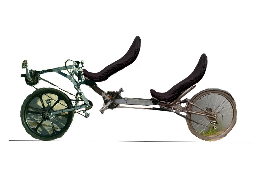

хочется в будущем все-равно тандем и интересны мнения, советы, предложения, по такой конструкции:
просьба не пинать)) рисовал на работе за 5 секунд))
Огромный респект Иосифу и Олегу за детали и части конструкции!

По передней части))) сразу скажу, что ОБЯЗАТЕЛЬНО надо ставить либо воздушный аморт, либо с масляным демпфированием, иначе будет раскачка сильная.

Иосиф, возможно, раскачка происходит из-за слишком мягкой пружины амортизатора, пружину пожестче не пробовал?
интересно, сколько весит такая вилка... тему про Андроид читал-читал и не нашел.
hof писал, что рама Моби-Дика была прямоугольного сечения и сильно "играла" при педалировании.
а что, если сделать раму из круглой трубы, но сделать ее двойную, как у двустволки-вертикалки:
росто амо-вилку поставить не вариант?
не вариант. фишка Моби-Дика - полноприводность.
первый велосипедист рулит и крутит переднее колесо, второй - заднее.
выше проходимость и нет надобности крутить педали синхронно как на тандеме-классике.

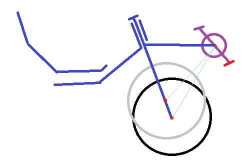

O-Witte, проблема в том, что:
1. при работе вилки расстояние между кареткой и осью колеса меняется и если ты можешь придумать что в таком случае делать с цепью, с радостью послушаю))
2. стандартные аммовилки расчитаны на работу под определенным углом (достаточно узкий диапазон), иначе будут очень сильно изнашиваться башинги, да и сомнительно, что она работать будет адекватно.
как-то так...

O-Witte, да думал я уже, прикидывал, даже если заморочится куском подвесной рамы (примерно как на Софабайке)...
при торможении она будет складываться, а на простой вилке на кочках никакой натяжитель не успеет выбирать/отдавать цепь и в педали будет постоянно "долбить"

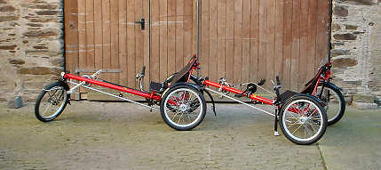

например http://hasebikes.com/84-1-Tandem-Pino.html
или спарку из 2-х трайков HASE

Voolodja, теряется основное: оба лежат + независимый привод на разные колеса,
на трайке у нас не где кататься - лесные/луговые дороги с колеёй и либо центральное колесо будет скакать по траве, либо ширина трайка должна быть как у автомобиля...

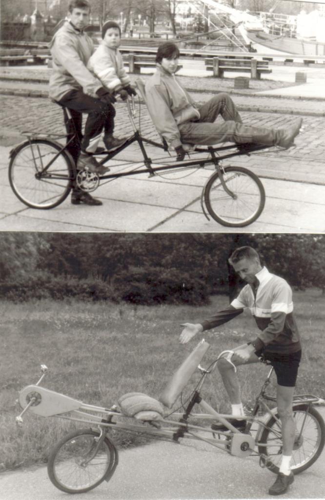

Тандем с разной посадкой очень интересен в плане обмена посадки. В дальнобое всегда хочеться чего нибудь изменить.
По поводу привода; в моем улутшеноом варианте; деве цепи и обгонная муфта на оси соединеия цепей (педльной каретки)
Комментарий к файлу: Если бы я делал такой тандем заново, то пустил бы цепь от переднего ездока на переднее колесо. (Так как сделано на Тетиве)
Год постройки 1990
Модернизирован в 1991 г
