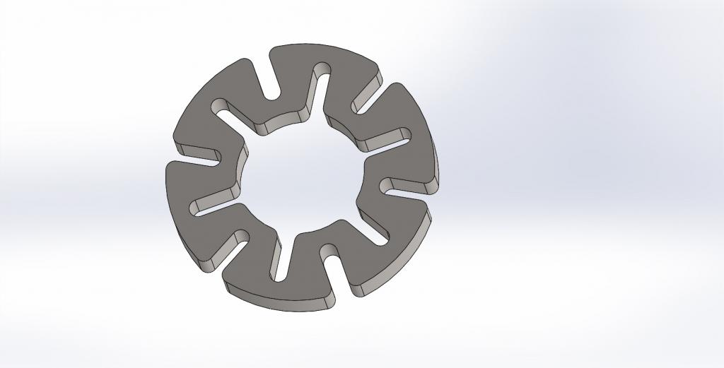

Для крепления переднего переключателя я использую трубу 22 (что остается от руля) но режу на лазере переходничек-цангу из 2-3-4-6 мм.

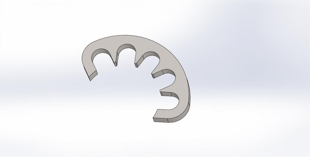

Для креплени тросов на руле режу лазером полумесяц с местами для прокладки тросов, 4 обычно и 5 если вилка с блокировкой.
Нарезка деталей лазером для вас теперь не проблема, как я понимаю, а детальки реально маленькие и спокойно влезают в отходы между прочих больших деталей.

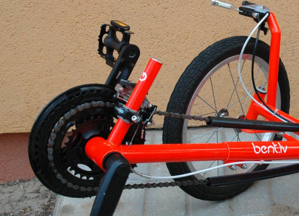

Для троса переднего переключателя мне понравился способ, что увидел на выставке, трос проходит сквозь раму при помощи тормозной трубочки-поворотика, трубочка работает и как упор для оболочки а в верхней стенки труб рам дырочка такая, чтоб трубочка в нее уперлась.
Комментарий к файлу: цанга - переходник
Комментарий к файлу: на руль

Проводку на этом лигераде Олег ваще не делал ибо заипалсо на тот момент очень конкретно. Простые и халявные в плане трудоёмкости решения активно ищутся.
Трубочка от вибрейка и здесь стоит у переднего переключателя.
Неясно, зачем Олег скопировал у бюргеров пинус для переклюка какого-то странного диаметра, словно труб 28,6 нарезать не с чего.
Крепление тросов хомутами я считаю колхозом, надо делать классические бонки и голые троса, ну и из чего делать скобки, окромя токарки, пока не придумали.
