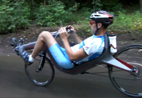

Очень похож на VK2 .
Красиво, поздравляю !
PS Верхняя часть сиденья сильно загнута, так удобно ?
Ребро не давит на шею ?
Подголовник планируется ?
Это все вопросы к хозяину , если он зайдет....
Я так понял что загнутая часть и есть подголовник. Не самое удачное решение.
Не, посмотри видео, как он сидит.
У него только плечи закрыты сиденьем.

Тогда я не знаю что для чего. Слово автору.
Я не могу посмотреть видео, вайфай медленный. И кстати ссылку бы)
