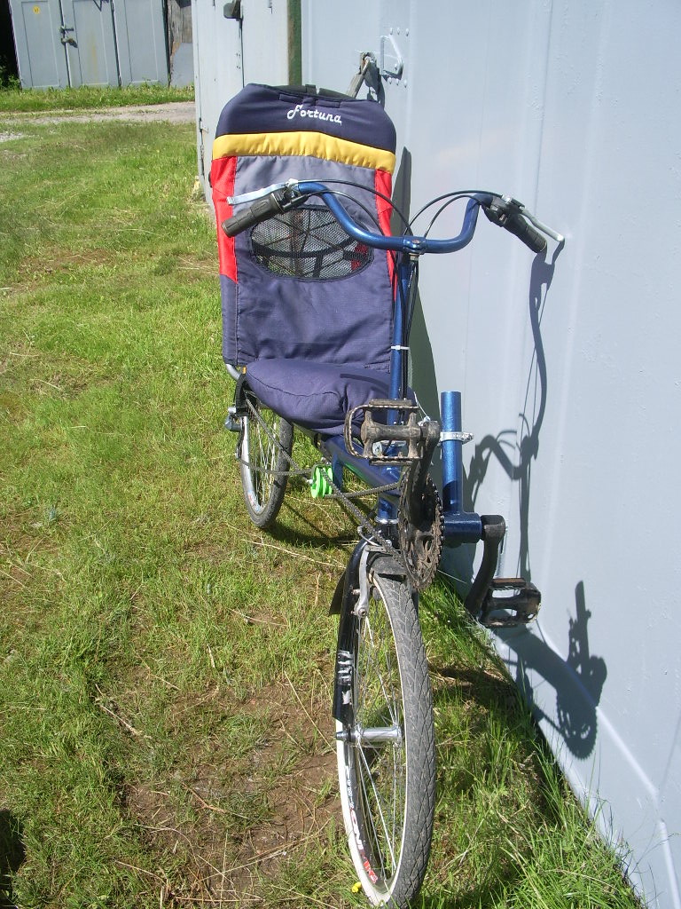

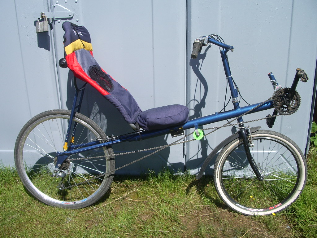

Автор: Коровкин Максим
Год создания: 2014
Тип транспортного средства: лигерад
Основное назначение: на работу ездить. А еще понять, что хочется душе
Передняя подвеска: -
Задняя подвеска: -
Переднее колесо: 24 дюйма
Заднее колесо: 28 дюймов
Рама: хребтовая, труба 51х1.2
Материал рамы: сталь
Масса: 20 кг
Тип трансмиссии и наличие передач: сейчас 3х6
Размеры: база 1280 мм, высота каретки 780 мм, сиденья 700 мм
Особенности, отличительные черты транспортного средства: делалось по образу Bacchetta
Плюсы: ну вроде оно ездит :)
Минусы: длинный и тяжелый, нифига не серийный
За это сообщение автора 77maxikov поблагодарили: 2 Sofabike (Пн июн 16 2014 14:10), Solo (Вс июн 15 2014 19:35)

А можно спросить, что там внутри в сидушке? Сиденье бесформенное какое-то. На ватную подушку пхоже. А в остальном: все просто, лаконично и можно сказать красиво.

прогулялся на Велопитерские Белые ночи. Пока ехал, оторвались оба хомута крепления спинки к сиденью. Опечалился, а потом подвязал веревочками :) и доехал. На лежачем был один :( Попал в кадр [youtube]http://www.youtube.com/watch?v=cak7ZxR2O2M[/youtube] . Эмоции по поводу альтернативного варианта лисапеда - все больше от пешеходов, обычные лисапедники - не шибко интересовались. Пока ехал, было несколько человек детей, с интересом разглядывавших. Хочется верить, что как и у меня в свое время, эта идея отложится у них в голове :)

Перед открытием сезона пофиксил угол трубы для пер. переключателя - в прежнем варианте был слишком большой - первая передача шуршала о переключатель.
Навел красоту :)
