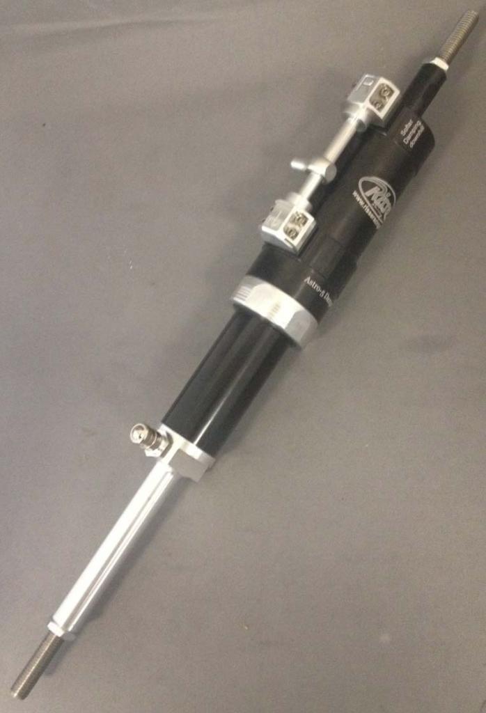

Подвеска МакФерсон (англ. MacPherson). Искал в инете где бы купить готовое изделие для веломобиля. Искал на ebay. Наверное для веломобиля оно обзывается по другому. Нужна помощь в информации.
http://www.risseracing.com/velomobile_dampers.shtml
Пока рылся в поисках фото Quest? Нашел и стойку, надо еще найти и все в сборе.
Не смешно :oops: http://www.velomobielonderdelen.nl/en/2 ... per/1.aspx

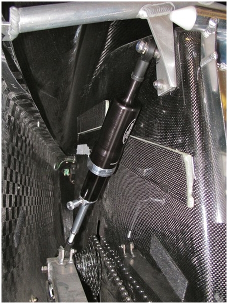

Да вот же он, задний амортизатор, отличается от обычного "Risse Astro 5" только длинными "хвостами" для крепления. Наличие шаровых шарниров на концах говорит о его "неприспособленности" к поперечным нагрузкам.
Там где-то и фильм есть по его установке в Quest.

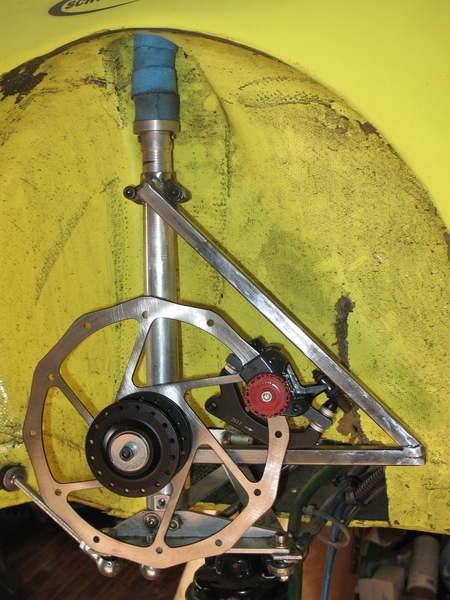

Одноволиков Сергей, вот серийный амморт правда не Макферсона. :)

Номер сообщения:#10  Непрочитанное сообщениеДобавлено: Пн май 26 2014 20:01
Одноволиков Сергей, тут, только отдельно их вряд ли продадут, нужно через дилера заказывать, да и недешевы они. Из недостатков — ход подвески почти блокируется при активировании дискового тормоза. Обо всем, об этом можно узнать у них на канале.

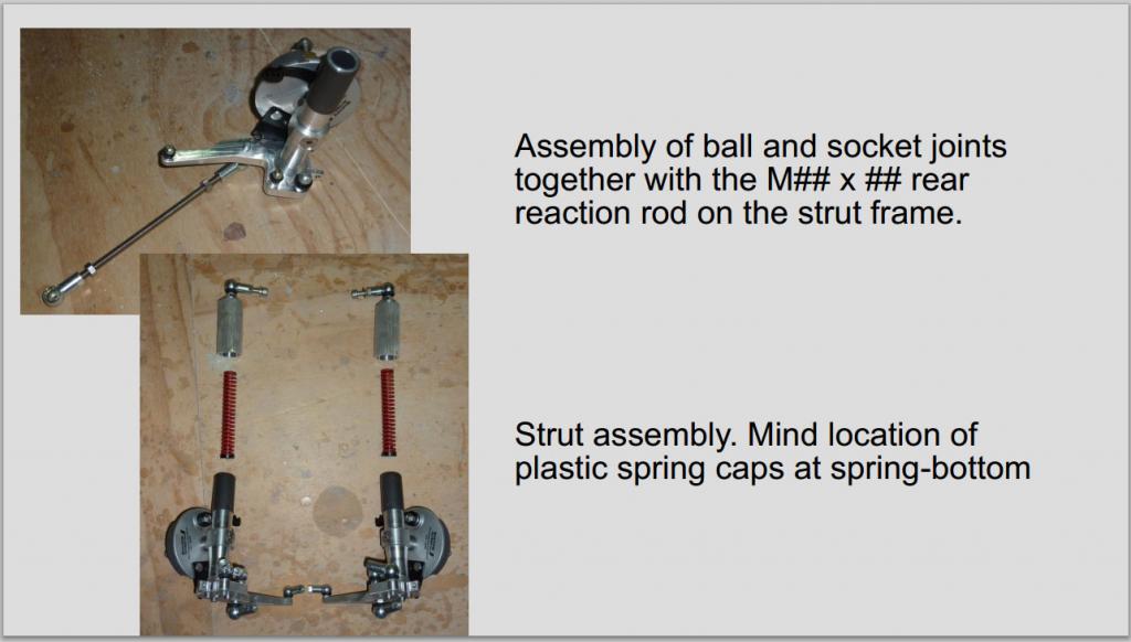

помоемому ребята вообще не заморачиваются, простро труба в трубе.
http://www.alligt.nl/
Part 6: Assembly instructions - Front wheel suspention.pdf

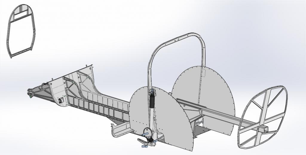

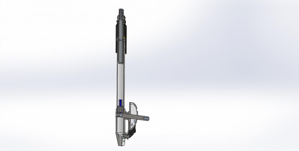

На GrabCAD нашел модель веломобиля KV4, там есть и стойка.
Если предположить что можель скопирована корректно, то стается только сделать.
