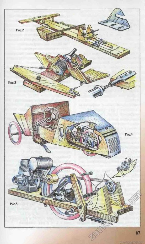

Ковыряя просторы инета в части старых журналов нашел статью "Построй себе автомобиль". Журнал "Юный техник" номер 2 за 1999 год. Страницы 65 - 69.
Основная идея: лонжерон из дерева/переклея фанеры, к нему на "болту" передняя поворотная ось, сзади - одно колесо с приводом. В общем - см. рисунок.
Вопрос: как-бы вставить туда педальный привод?
З.Ы. Назначение: развлекательное катание дитенков не по дорогам общего пользования (территория СНТ). Соответственно, все можно делать не такое массивное, как в статье (там предлагается доска/переклей 50 мм).

 Заголовок сообщения: Re: Основа из дерева: проект моторный, но если пересмотреть его на мускульный привод?
Номер сообщения:#2  Непрочитанное сообщениеДобавлено: Пн май 05 2014 11:52
плохая мысль, фанера от сырости очень быстро теряет свою прочность, а если доводить до ума - по проще сделать из железа.
Пользуюсь несколько лет лодкой из фанеры по технологии "сшей и склей" (кстати, корпус вм "надежда" именно по ней и сделан). Никаких проблем с порчей фанеры от воды нет. Главное хорошо защитить от воды.
Тут "водяная" нагрузка на порядки меньше.
Считаю Ваш комментарий неверным.

На мой взгляд эта конструкция несколько сложнее, чем приведенная мной, для исполнения "на даче, под шашлычок". Да и больно много докупать придется: а под деревянное "творчество" уже все есть (единственное за что придется денежки выложить - узел крепления передних колес). :-)
Значит, надо не допускать сырости! Есть множество способов.

На выходных взял 150 доску. Сделал прорезь под заднее колесо (24-дюйма, одна скорость). Начал "напилинг" строительного уголка (а-ля петух) - как на рисунке.
Вот точу я уголок и подумалось: вот прикручу колесо. Отрежу от велосипеда каретку с педалями, приварят к ней кусок железки, и за эту железку я шурупами к доске и прикручу.
А сегодня подумалось (еще не прикладывал - как на месте еще не видел): ведь ширина велосипеда меньше, чем доска 150! Как педали крутить-то? Что еще упустил из данной "идеи"?

MegaBambr писал(а):
Отрежу от велосипеда каретку с педалями, приварят к ней кусок железки, и за эту железку я шурупами к доске и прикручу. А сегодня подумалось (еще не прикладывал - как на месте еще не видел): ведь ширина велосипеда меньше, чем доска 150! Как педали крутить-то?
Значит надо отрезать не только каретку, а каретку вместе с куском рамы, потом перевернуть и приварить к куску железки треугольник, на вершине которого будет каретка. Высота треугольника должна быть такая, чтобы можно было крутить педали не задевая ногами за доску 150.
