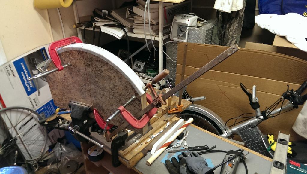

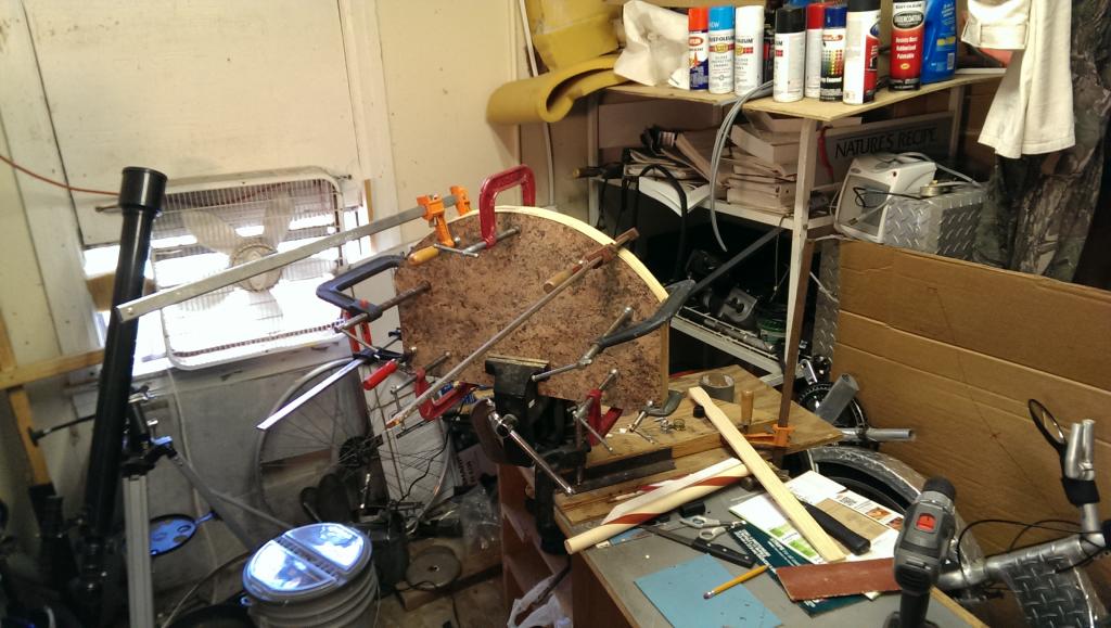

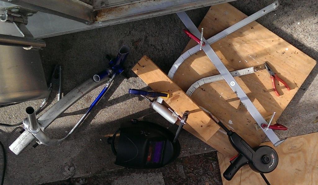

Вдохновленный достижениями Сергея Дашевского а также весенним теплом "Отстучал первое крыло
Комментарий к файлу: на куске отходов древесно стружечной плиты покрытой твердым пластиком сделал разметку круга.
Комментарий к файлу: разрезал плиту напополам, склеил и закрепил шурупами.
жду пока клей подсохнет.

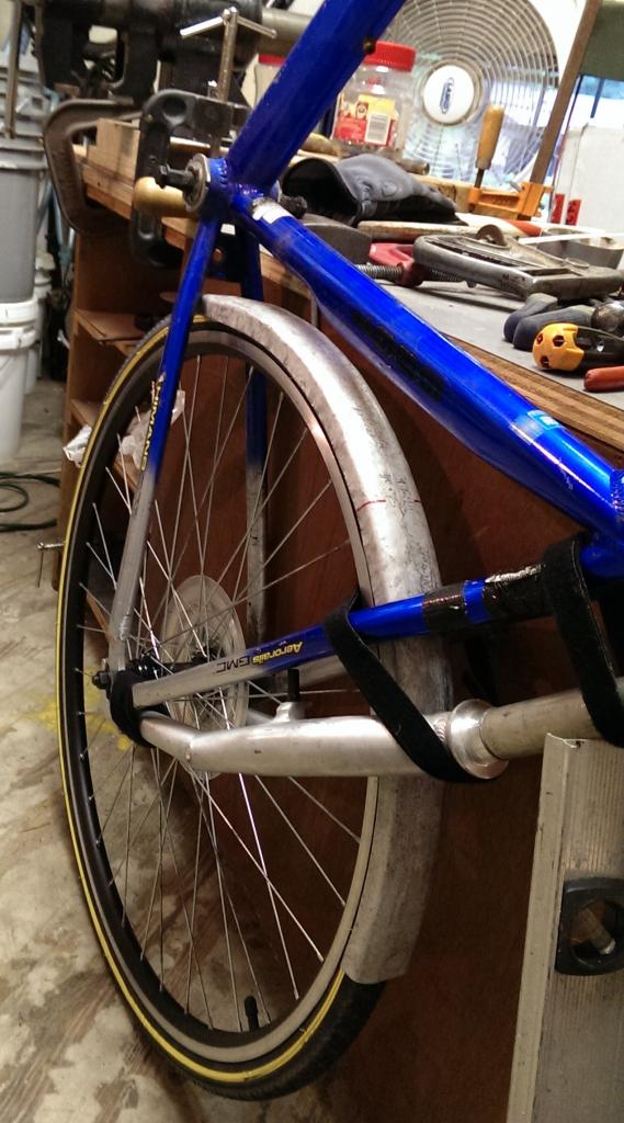

Комментарий к файлу: на обстукивания ушло около 30 минут, и + 10 минут на переустановку струбцин

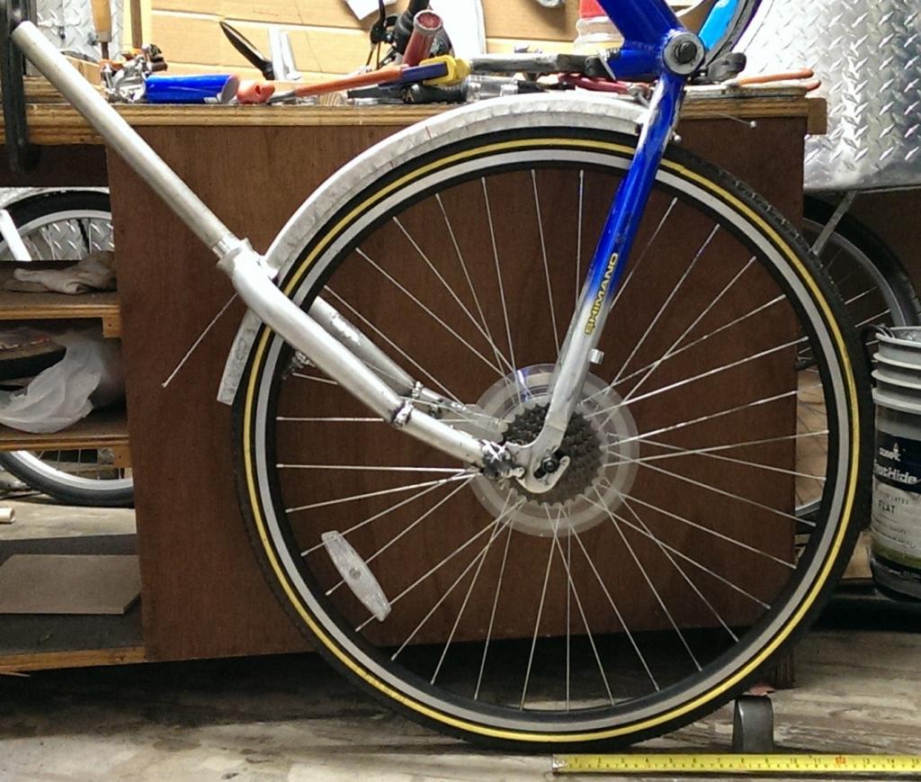

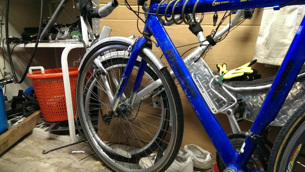

Комментарий к файлу: для сравнения приложил крыло к старой Чайке
Комментарий к файлу: Базовый донор синего цвета Денали колеса 622 мм x 32мм

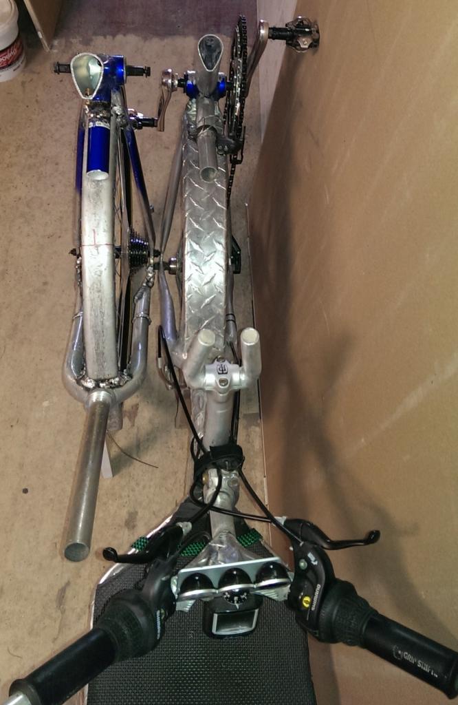

Комментарий к файлу: вид сверху

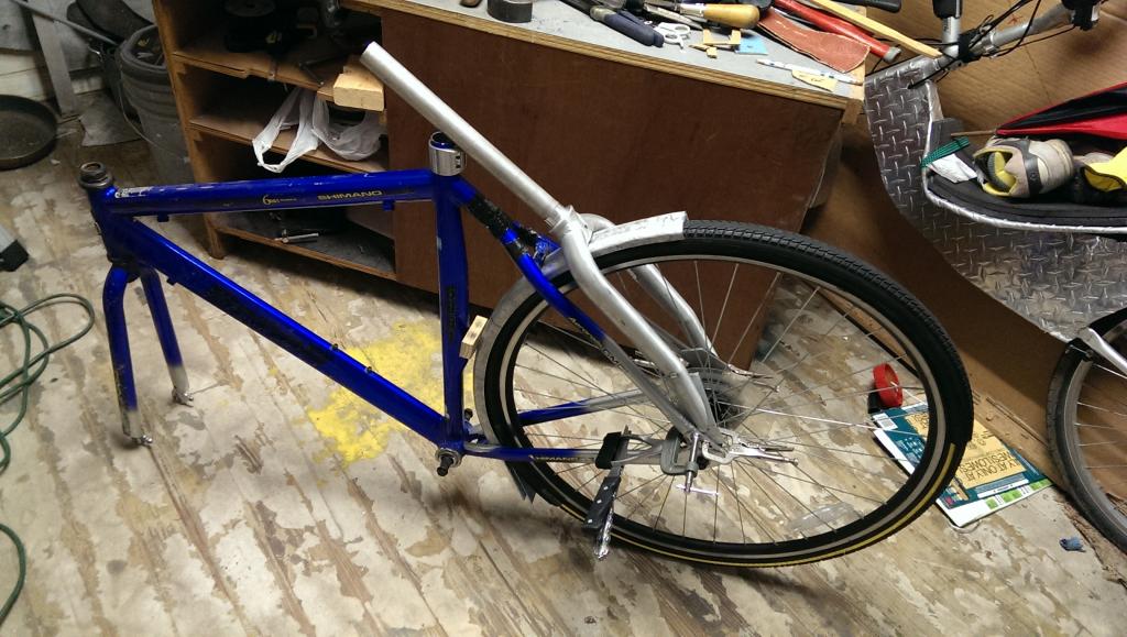

Взялся за доноров
Когда поставил проект передней вилки к столу (для сфотографирования ) то очень испугался
Педальная каретка :shock: ВЫШЕ :shock: уровня стола.
На фото ; на заднем плане стоит "Чайка" с колесами 24.
Сделал замеры высоты от центра нижнего подшибника рулевой до оси педальной каретки. Получилось тоже самое.
Но конечно от уровня дороги все будет выше.

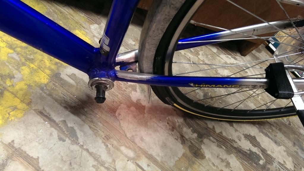

Комментарий к файлу: Сердний синего цвета подет на разрезку на нем (синем) уже более 3 лет катаюсь. Колеса eщэ хорошие, хотя есть биение.
Желтый (слева ) купил год назад, висел в сарае как запасной.
С него (Желтый) снимy новые колеса для проекта нового лежака.Черный (справа) , купил 5 месяцев назад. Очень понравились колеса с промежутками в спицах. Эти тонкие колеса буду использовать для соревнований. Пoкрышки стоят 622 x 23 мм

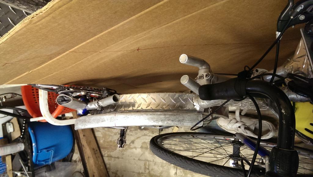

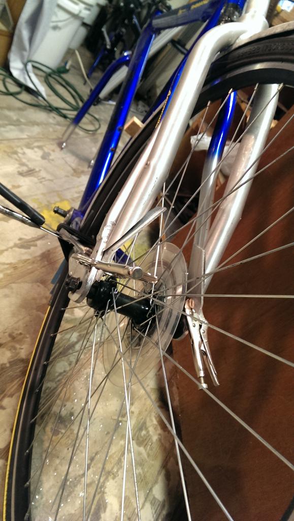

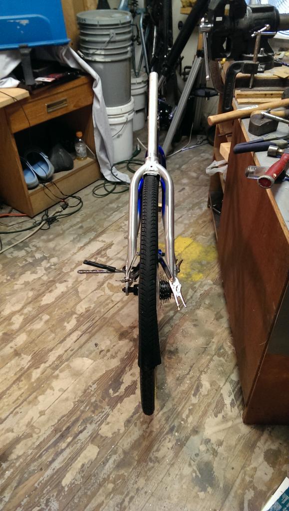

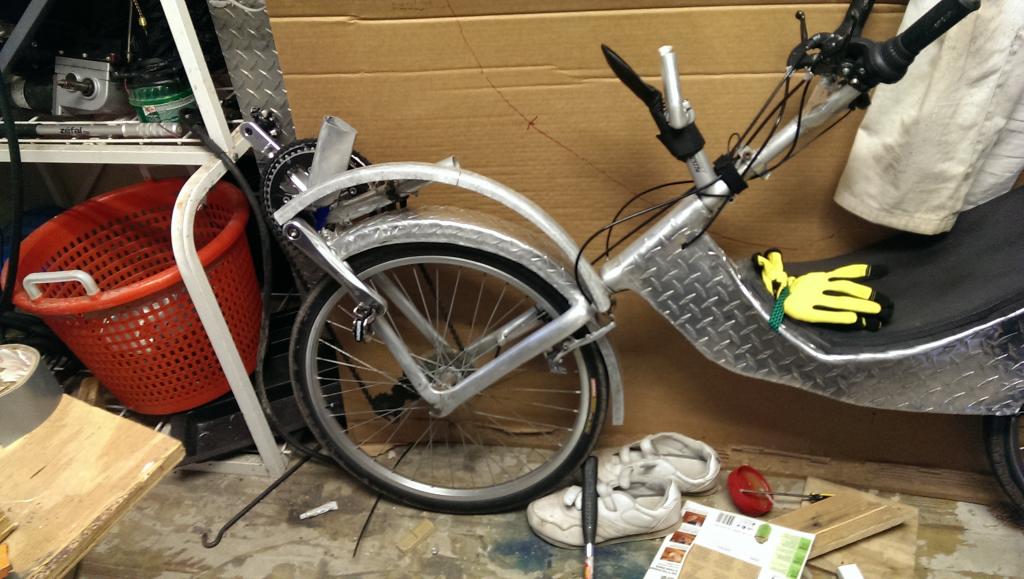

Комментарий к файлу: Очистил раму донора от лишних компонентов.Увеличил угол перьев вилки выпилив сегменты на 5 см вверх от крепления колеса .
Раму донора пока не пилю. Сначала сделаю сварные прихватки,чтобы размеры нижних труб сохранить неповрежденными ( от каретки до оси колеса )
Комментарий к файлу: вид сверху, хорошо виден сегментный вырез для согнутия перьев вилки

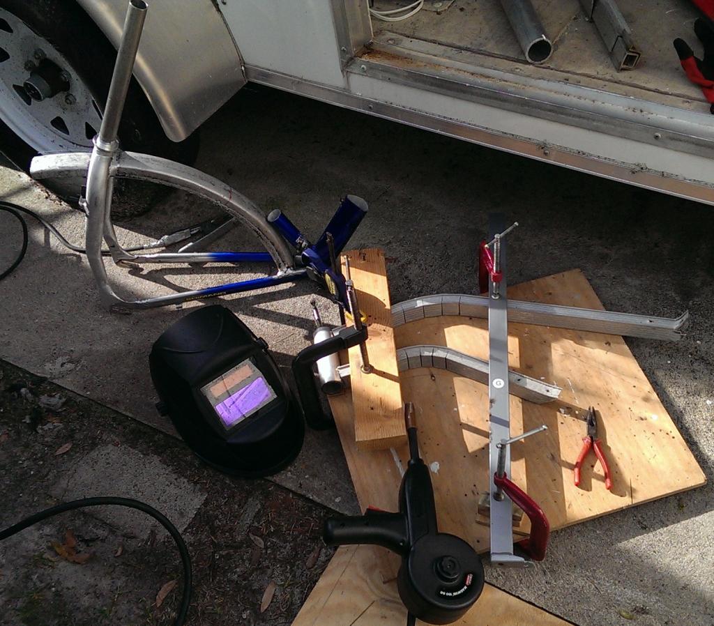

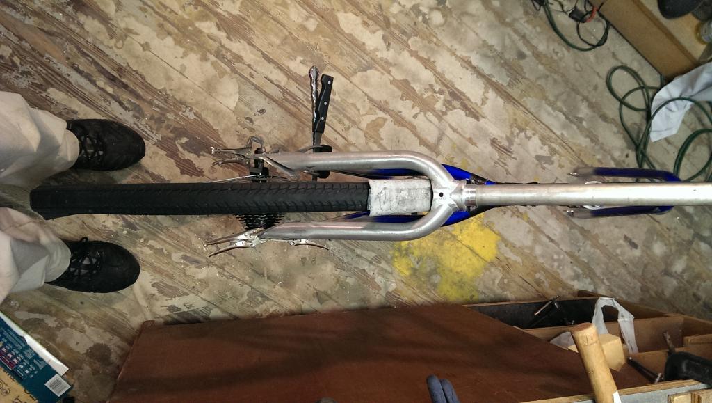

Комментарий к файлу: Между покрышкой и соединительным крылом вбил распорные клинья из алиуминиевйих пластин. Хорошо видно под педальной кареткой торчат 2 клина (Между крылом и покрышкой)
Комментарий к файлу: Зачистил краску под сварку. Закрепил все детали прищепками .
Стандартную (Синию ) раму пока не отпиливаю. Так как изпользую вместо сборочного (линейного) кондуктора.
Что-бы выставите верхнее соединительное крыло на новую покрышку одел кусок старой покрышки . И конечно накачал (до камня) новую покрышку.Кусок старой покрышки передоранит новую в местах сварки, а Также обеспечит необходимый зазор

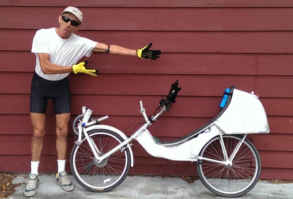

Комментарий к файлу: Воспоминания недалекого прошлого.
Сентябрь 2012года.У меня во Флориде в гостях Сергей Дашевский.
Тестируем на спусках сгорки 2 -лега-Рада.На вершине горы едем паралельно (рядом) выравниваем скорость (едем одинаково рядом) . Перестаем крутить педали. ТЕСТ повторяли несколько раз. Обмениваясь техникой. Софабaик всегда уходил вперед. Чайка не могла даже удержаться "на-колесе" у Софабaика.В 2013 году Дашевский совершил путешевствие на Софабaике по Америке длинной ~1600 километром. Прокалывался по его (Сергея)словам 18 раз.Я (Никита) на Чайке накрутил 3700килиметров пока НИ ОДНОГО Прокола

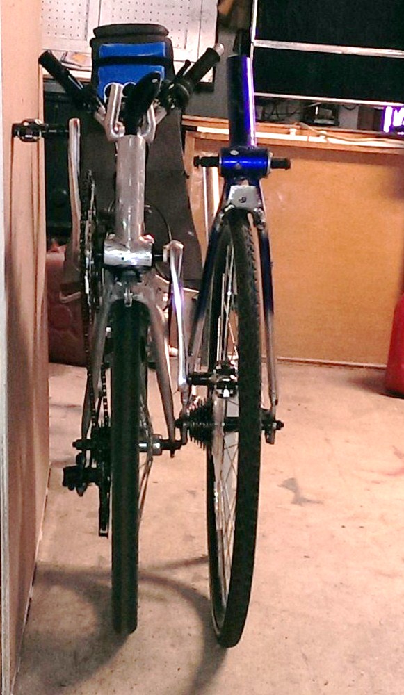

Комментарий к файлу: Сложил все детали вместе для сравнения с готовой Чайкой
Белая вертикальная полоска от пола, это кусок пластика для поддержки новой вилки

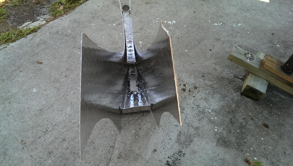

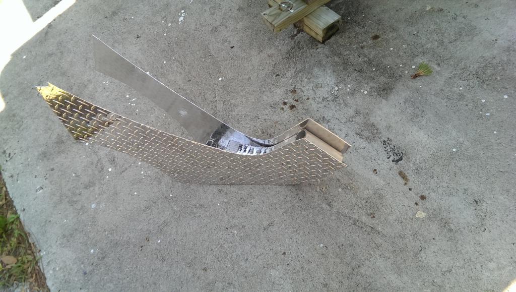

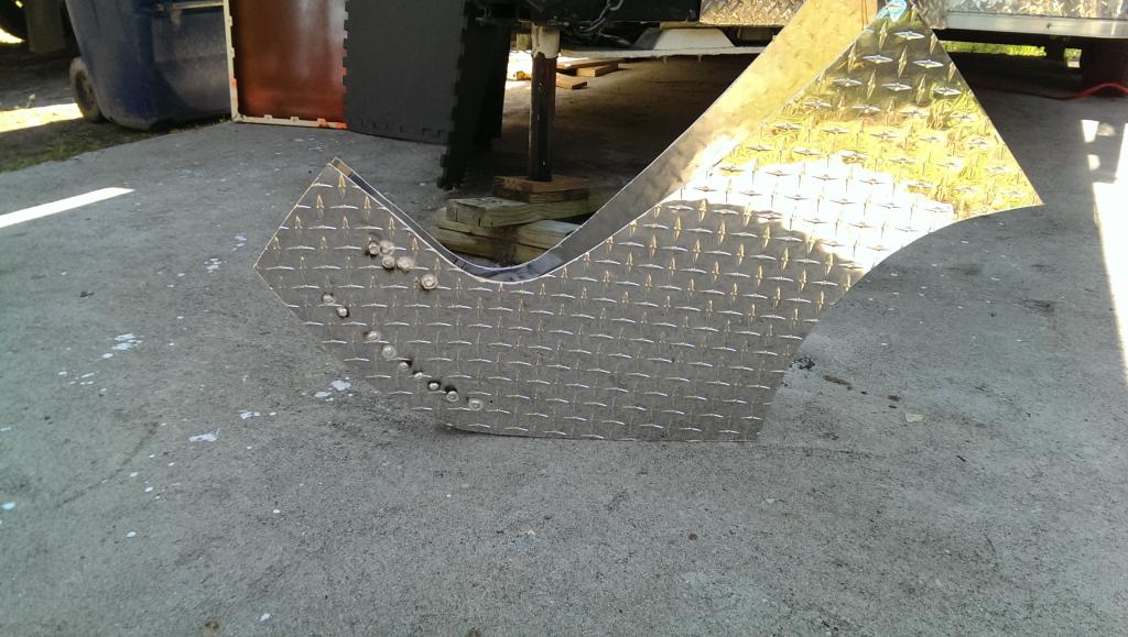

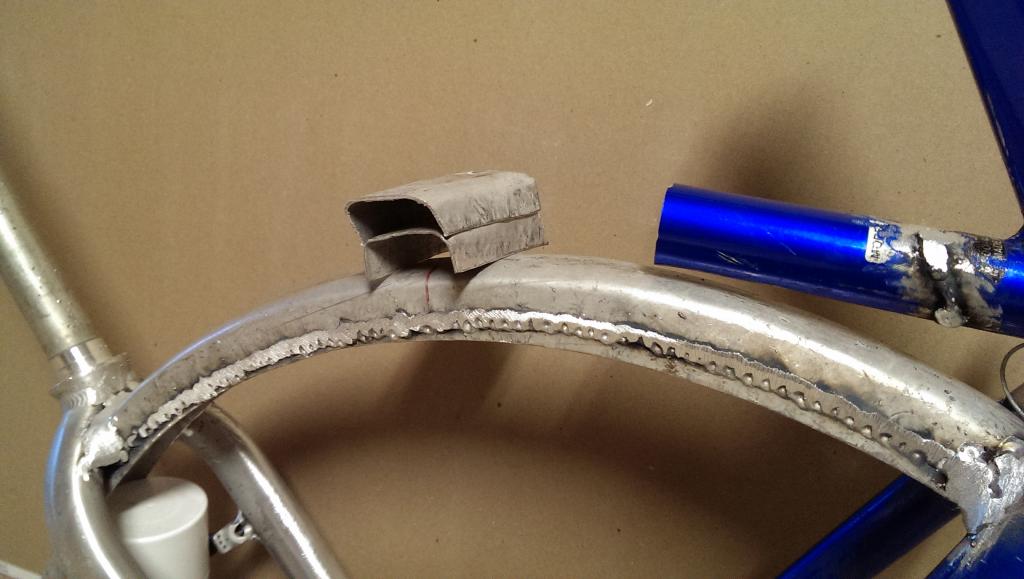

Соединение педальной каретки с перьями рулевой вилки при помощи 2-х вместе сваренных профилей
Комментарий к файлу: Для наглядного объяснения, сверху арки положил обрезки C+C профилей
Комментарий к файлу: При установке второго крыла (верхнего профиля) кусок натуральной подседельной трубы (оставленой для переключателя) мешался.
Пришлось отрезать и после приварить (синего цвета)

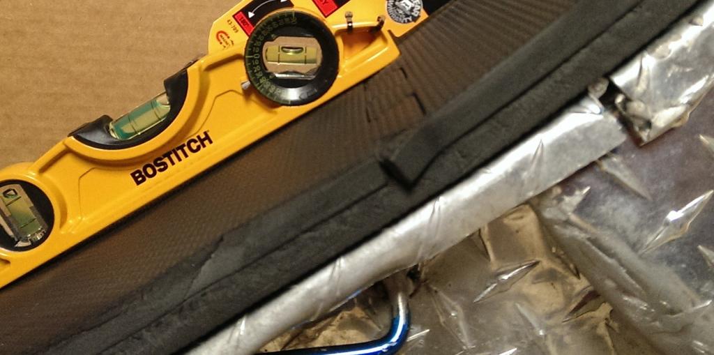

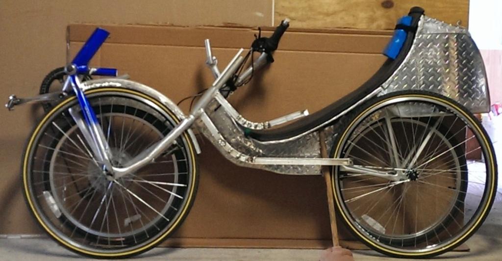

Комментарий к файлу: купил новый угломер-уровень'
Снимаю основные углы .
Угол рулевого стакана передней вики 42* к горизонтали.
угол наклона лежака в районе спины 33*

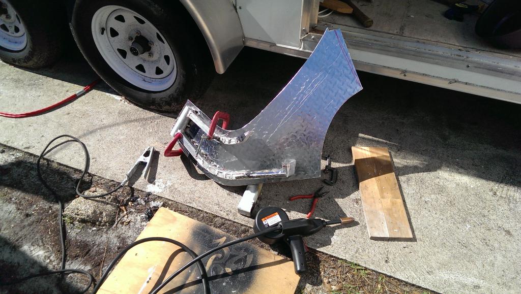

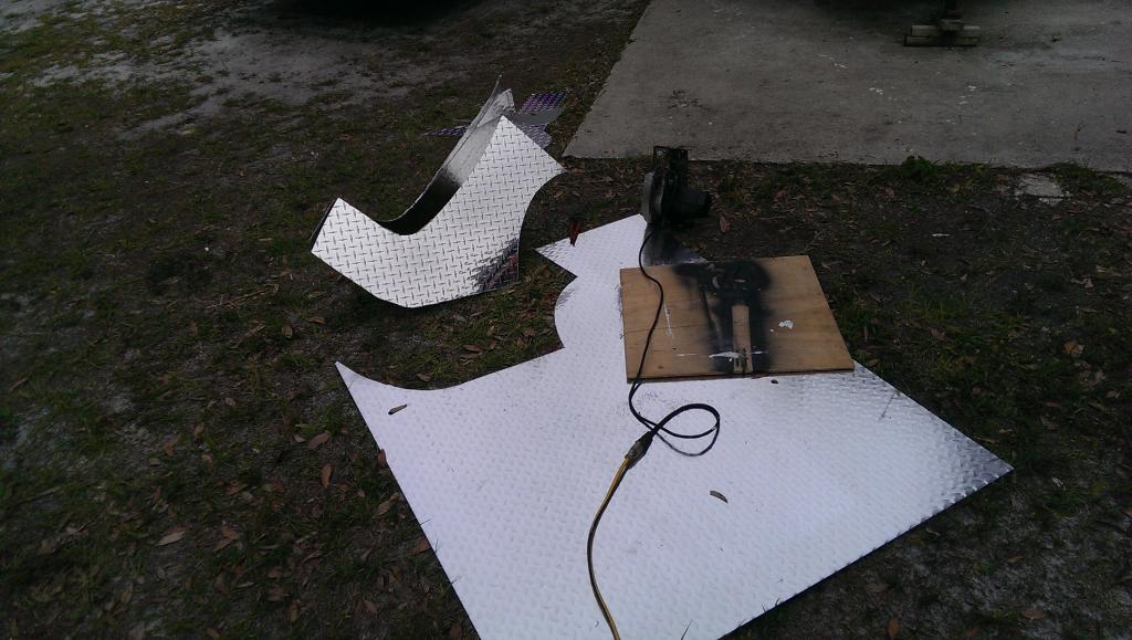

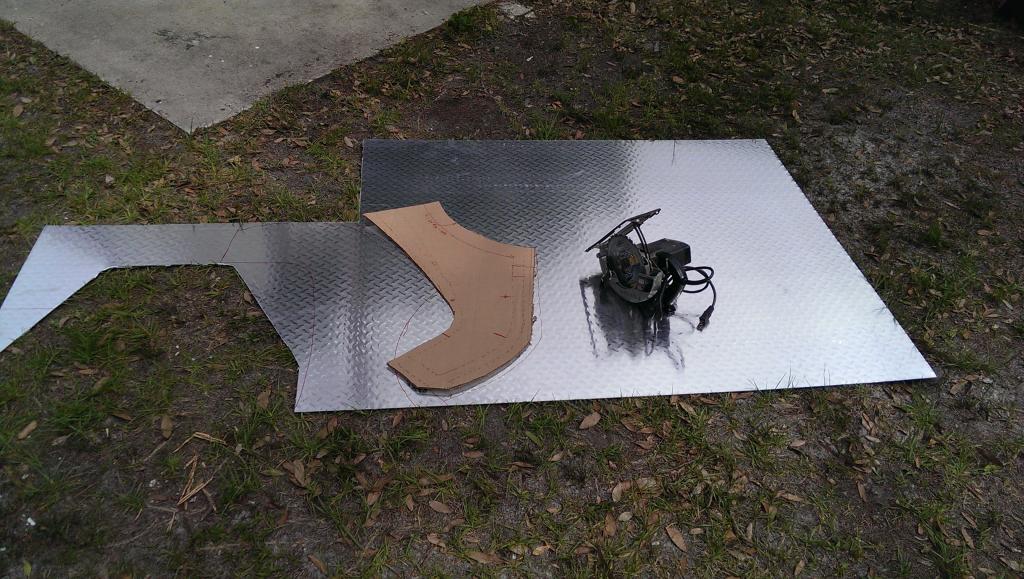

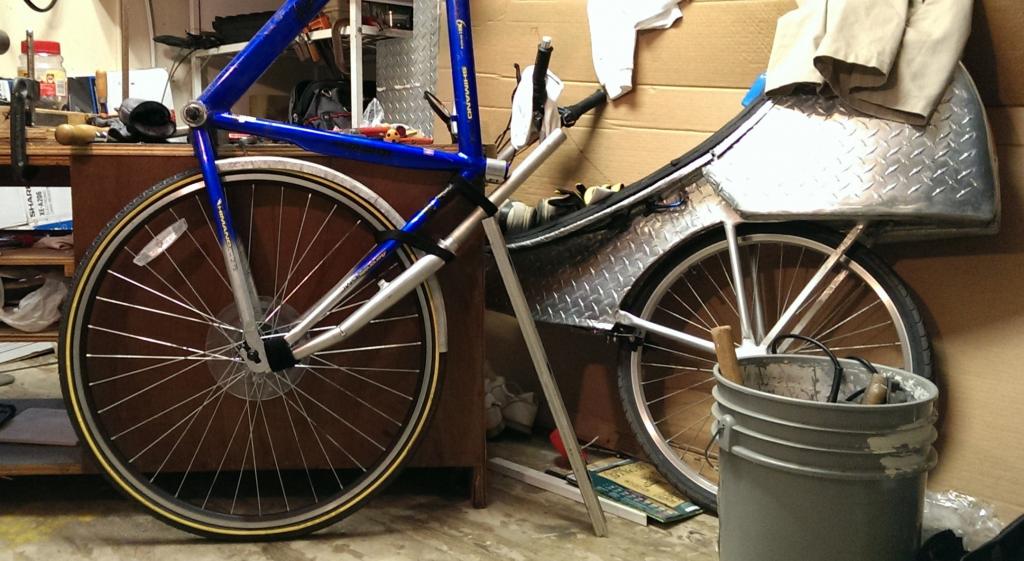

Комментарий к файлу: Из алюминиевой рамы старой двери собрал Гусиную Шею.
Квадратные профиля имеют в сечении прямоугольник.
Длинная сторона прямоугольника совпадает с диаметром рулевого стакана
Комментарий к файлу: Под красными струбцинами зажат кусок крашеной железяки (для прижима) Все что после это железяки (спарава) планирую отрезать

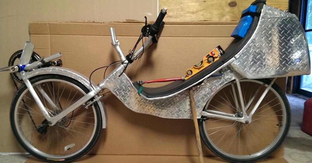

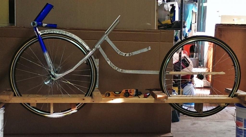

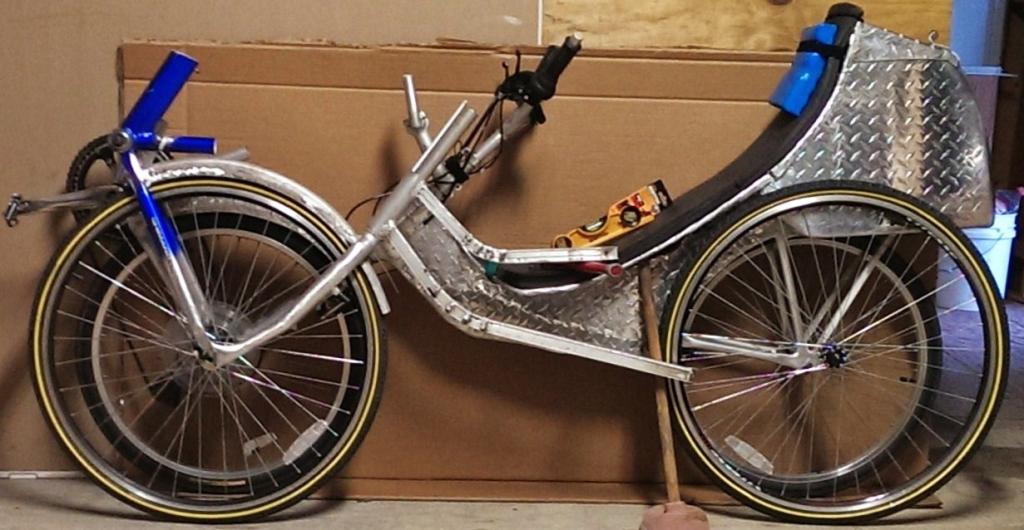

Комментарий к файлу: Сложил все компоненты вместе , для дальнейших размышлений .

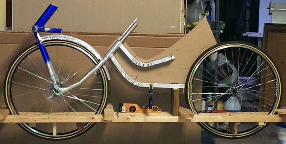

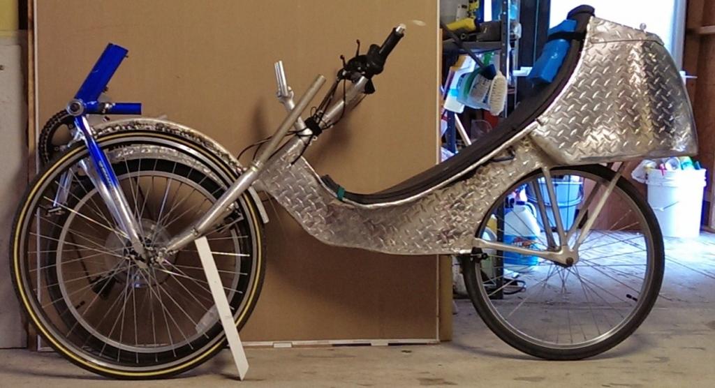

Комментарий к файлу: 11 мая окончательно выправил гусиную шею.
Теперь дело за линейным сборочным стапелем.
На полученном ВНИЗУ ФОТО основные размеры.
Высота педальной каретки 74 см
Высота нижней точки сидения (лежака ) 55 см
"Матрасик" добавит 2~3 см, тогда получим 74 - 57 = 17 см
Эх, многовата . Поленился педальную каретку из "Стандарта " вырезать; и ближе к покрышке придвинуть
Колесная база 122 см
За это сообщение автора Sofabike поблагодарил: Одноволиков Сергей (Ср май 14 2014 23:40)

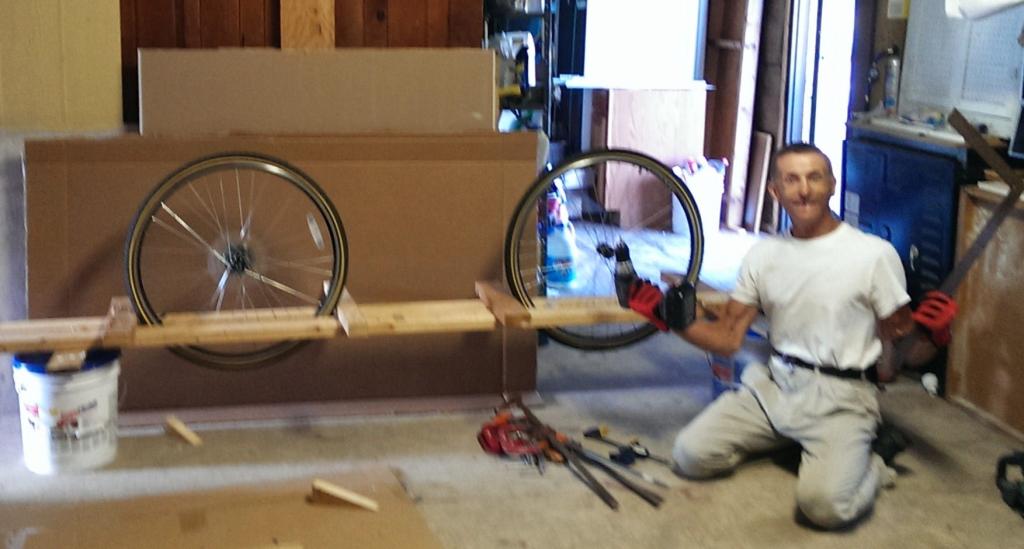

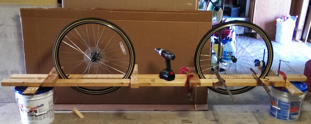

Вытащил и разобрал на части старый стапель от Чайки.
Хранил стапель в прицепе под потолком, чтобы не промок и дерево не прогнулось. Бруски были ИДЕАЛ"НО ровные.
В америконии трудно найти идеально :x ровные.

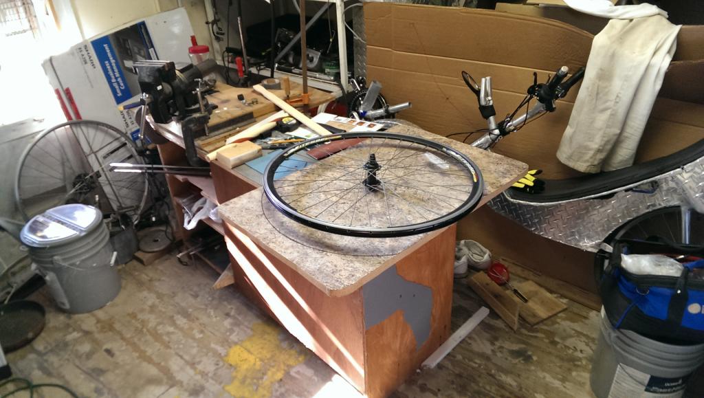

Комментарий к файлу: Поставил колеса . Стапель закрепил на ширину обода. Со спущенными покрышками можно вытащить колеса из сапелия.
Комментарий к файлу: На работе, РАБОТЫ небыло с утра.
Часов в 8 утра приехал Боссс,
(поехали на работать), а перед поездкой (на авто)
Босса попросил на кнопочку нажать. (а Y босса руки трясуться)

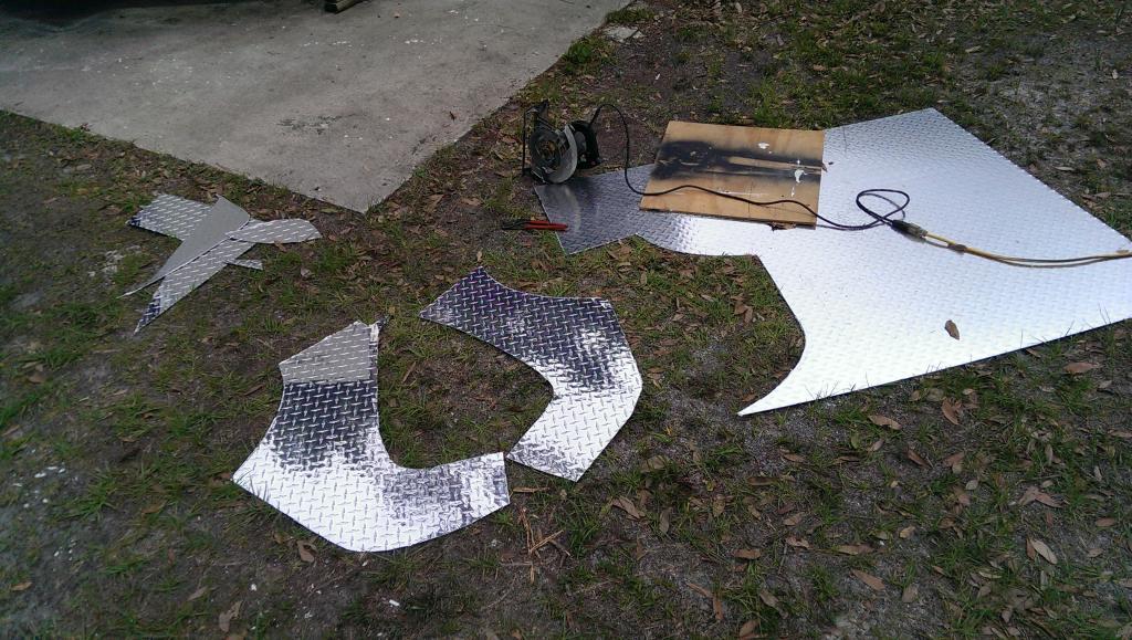

Комментарий к файлу: Долга "ковырялся" с выкройкой боковых листов (картонка).
К темноте (вечера) сложил все вместе.

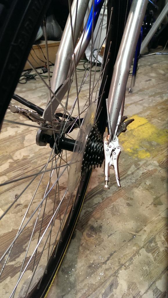

Sofabike, дропауты на вилке направлены вверх - это нормально? не страшно, что колеса выскочат при педалировании? :)
произойдет автоматическое включение системы тормажения.
ТАК - КАК колесо с надутой покрышкой вытащить невозможно.
покрышка упирается в перемычку под кареткой.

По заранее изготовленной выкройке разметил и вырезал боковые листы корпуса.
Комментарий к файлу: ДЛЯ РЕЗКИ АЛЮМИНИЯ
настраиваю выход диска ручной циркулярной пилы из под опорного башмака (пластины ) на 3 ~4 мм.
Отрезку провожу за 2 прохода.
1 ПРОХОД по разметочной линии.
2 ПРОХОД окончательный .
В некоторых местах, (особенно) на радиусах не прорезает полностью. Тогда просто гну (туда-сюда) и выламываю деталь из основного листа.
Комментарий к файлу: za 5 минут все вырезал
Комментарий к файлу: Фанера для моих острых коленок.
Почамуто мне на фанере приятнее на коленях стоять чем на люминии.
Последний раз редактировалось Sofabike Сб май 17 2014 14:43, всего редактировалось 1 раз.
СообщениеСообщение было удалено | удалил: Sofabike | Сб май 17 2014 14:17.
Причина: da
СообщениеСообщение было удалено | удалил: Sofabike | Сб май 17 2014 14:15.
Причина: da
СообщениеСообщение было удалено | удалил: Sofabike | Сб май 17 2014 14:14.
Причина: da
Причина: da
 Заголовок сообщения: Re: Sofabike 3 начало апрель 2014
Номер сообщения:#20  Непрочитанное сообщениеДобавлено: Вс май 18 2014 14:18
17 мая сварил боковые листы с Гусиной Шеей
Комментарий к файлу: Правую стороны приварил изнутри
Комментарий к файлу: Левую стороны приварил на сварочных заклепках.
( просверлил в листе дырки а потом заварил)
Так как нету возножможности "подойти с пистолетом"
Комментарий к файлу: Внутренний (внизу) лист сделал чють шире тормазных колодок (тормазного краба в сборе) .
Чтобы убрать "Тормазного-Краба" с бокового вида
Комментарий к файлу: Очень ИЗВИНЯЮСЬ за Качество ФОТО.
Это "Блестяшку" тяжело фотографировать
