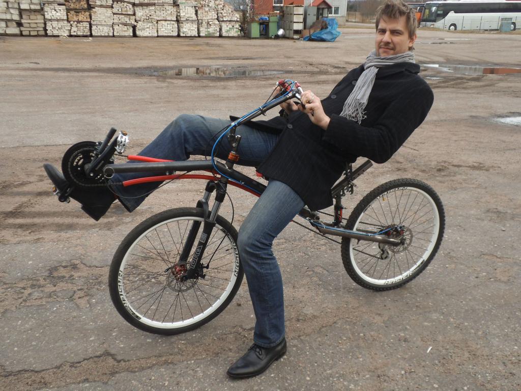

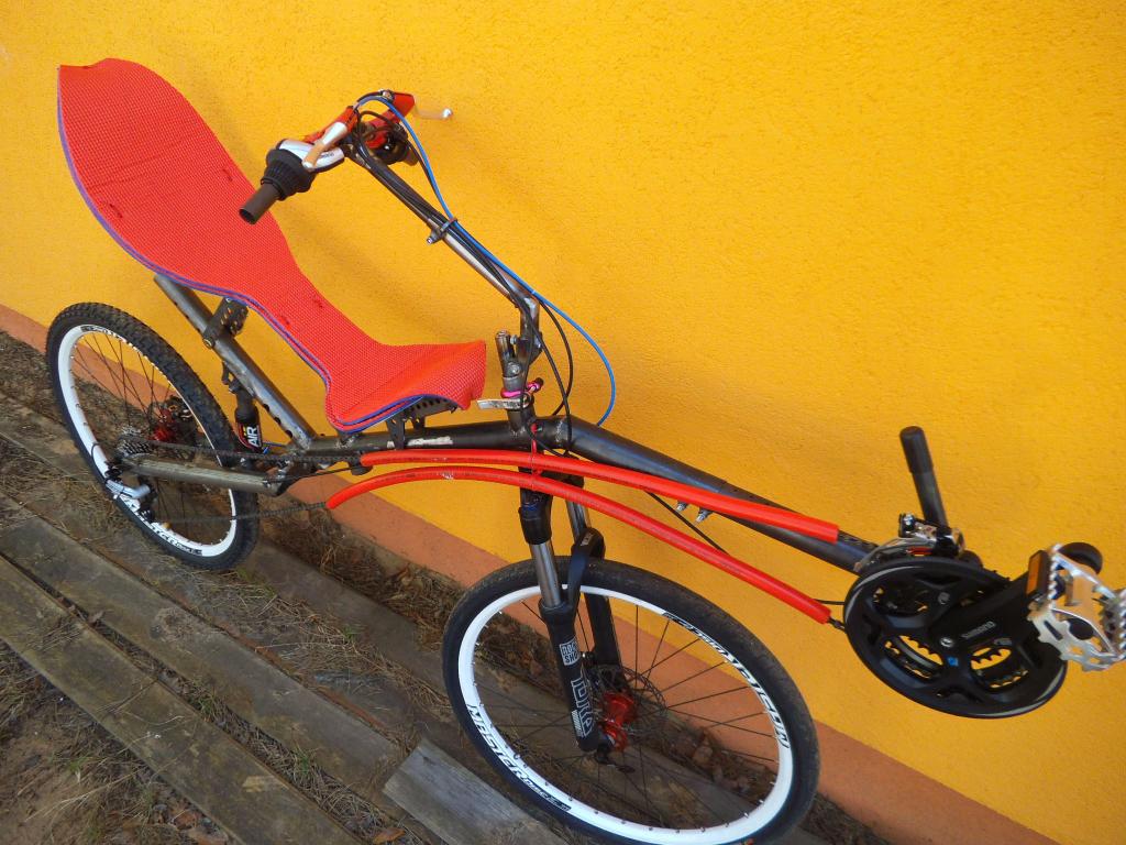

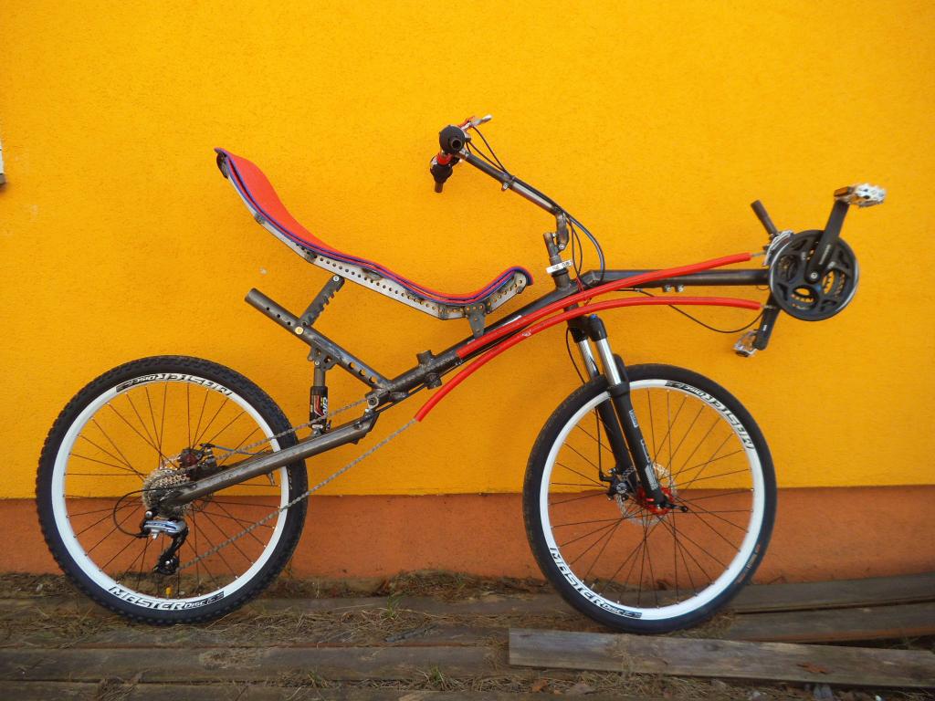

Давний проект наконец то поехал. Высокая зверюга получилась, на длинноногого.
мне кажется что даже через чур!!!

Все красиво, только сидушка просится ниже и назад. На какой рост сейчас установлено? Двухподвес предполагает езду с остановками без сложностей.
Длина аморта? Ход вилки? Настройки сидушки предполагают изменение положения только в "еще горизонтальнее" или нос можно опустить?
 Заголовок сообщения: Re: MDR 3 Bent
Номер сообщения:#9  Непрочитанное сообщениеДобавлено: Пн апр 07 2014 10:19
Да, если бы под себя регулировал - сидушку сдвинул бы полностью на зад. Заказчик под 2м, поэтому, чтобы цепь не пришлось наращивать и чтобы я смог проехать, пришлось довольствоваться регулировкой сидения.
Аморт 165х35 с блокировкой
Ход вилки - ХЗ, Rock Shox с блокировкой
Диапазон регулировки сидушки можно сделать любой.
Завтра должен заказчик сесть, настрою под него, покажу фотки.

Дети на лигерадах - это просто замечательно! Эта картина вызывает у меня такой набор эмоций, что я даже на словах передать не могу...
Voolodja, прими от меня искреннее восхищение твоим техническим творчеством и твоей семьей!
А теперь непосредственно о конструкции MDR 3 Bent. Может, я чего-то не так понимаю, но объясните мне пожалуйста, как может силовая ветвь цепи проходить через согнутую трубку? Никаких натяжных роликов я там не вижу - просто трубка, причем не прямая. При таком положении цепь пропилит эту трубку в самое ближайшее время.
По поводу "пустоты" под сиденьем. Действительно, это выглядит как-то не гармонично на фоне всей конструкции. Я бы попытался как-то заполнить это пространство - например, устроить под сиденьем два боковых багажника - и польза будет, и эстетика улучшится...
Придумал??? СДЕЛАЙ!!!
Номер сообщения:#11  Непрочитанное сообщениеДобавлено: Пн апр 07 2014 11:54
Сообщения: 205
Поблагодарили: 15 раз.
Имя: Роман
Тогда все становится на свои места. Только трубку силовую выровнять, чтоб меньше шумела. Силовая цепь будет ровно проходить, т.к. у аморта будет сег и до короны вилки есть расстояние. есть вариант, что на малой звезде кассеты и средней на системе цепь будет ложиться на перо,или как минимум стучать по нему, решается продлением трубки на перо. И когда впереди на малой звезде цепь, может цепляться за корону.
У меня такая проводка на лигере, только на холостую поставил ролик.
Как собираешься закреплять трубки на раме, у них должен быть горизонтальный ход и вертикальный ограниченный.
Номер сообщения:#12  Непрочитанное сообщениеДобавлено: Пн апр 07 2014 12:08
Трубка на тяговой ветки - прямая, теоретически, выравнивал с феном, может еще подвыронять надо. Трубка ни в коей мере не ограниивает положение цепи, особенно при нагрузке, потому как трубки не закреплены жеско к раме. В трубках паяльником я проплавляю канавки, далее на обе трубки надеваю пластиковые стяжки, между собо эти стяжки тоже соединяю стжкой и стяжка от верхней трубы к раме крепиться тоже стяжкой. Поэтому обе трубки балтаются +/- 1 см и их местоположение можно регулировать длинной стяжек.
Да, обратную ветку цепи можно, нужно было пусть по более длинной трубке, чтобы по заднему маятнику не бренчала при некоторых ситуациях.
Пустоты под сидением думаю не будет, когда под 2-ух метрового заказчика настрою сидушку :D

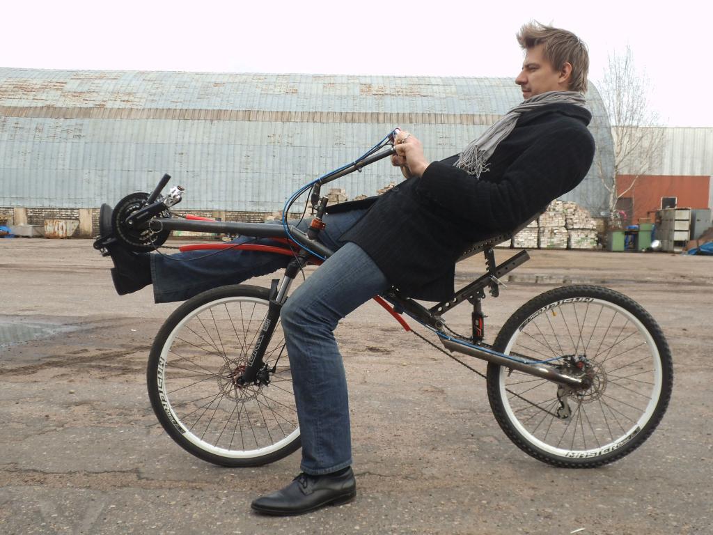

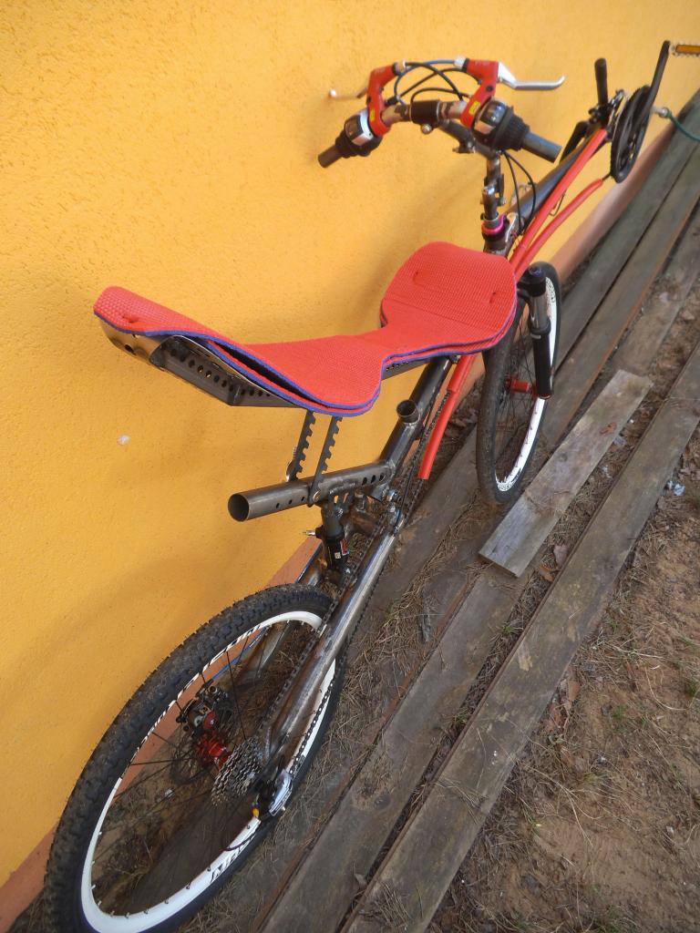

:lol: :lol: :lol:
Это НЕ другая модель на 20" колесесах, это оно же!
Теперь как то маловато кажется :lol: :lol: :lol:

Н-да уж... Кресло заканчивается ниже лопаток? Действительно, как-то маловато...
Володя, а какой диаметр трубы на раме? Стенка?
труба 45х1.5
Добавлено через 44 секунды:
ему можно лигерад и на 29" колесосах сделать :lol:
Добавлено через 2 часа 44 минуты 32 секунды:
Сегодня парнишка рассказал о своей вчерашней первой поездке: он довольный, говорит ехать очень комфортно, кочки 5см не чувствуются - плавно покачивает и все, может быть сидушку надо будет поправить - изгиб под спину и седалище, надо еще привыкнуть к резким маневрам.
Самое интересное говорит: час покатался, усталости не чувствуетс, хотел встать, но давление походу упало и голова закружилась, поймал немного эфории :lol:

Сколько человек (заказчик ) весит ? 120kg +???

Voolodja, приписка понравилась, ибо выглядит и правда чуть комично, как будто посадили большого дядю на лигерад с 20" колесами.
А со средним ростом наоборот будешь едва-едва доставать до дороги. :)
