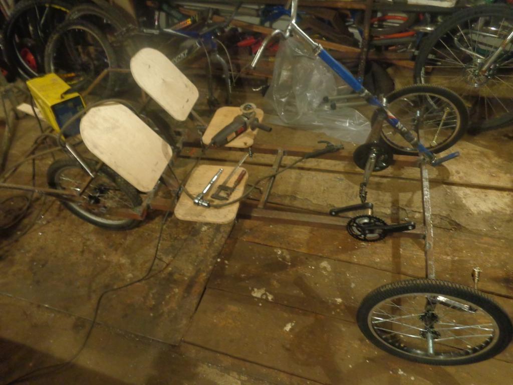

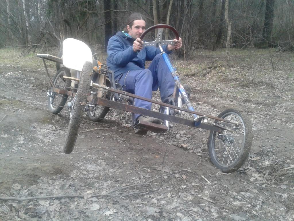

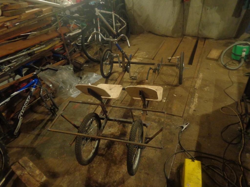

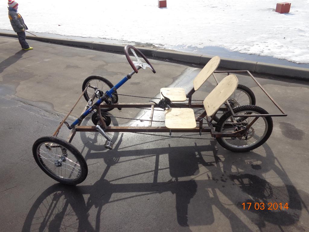

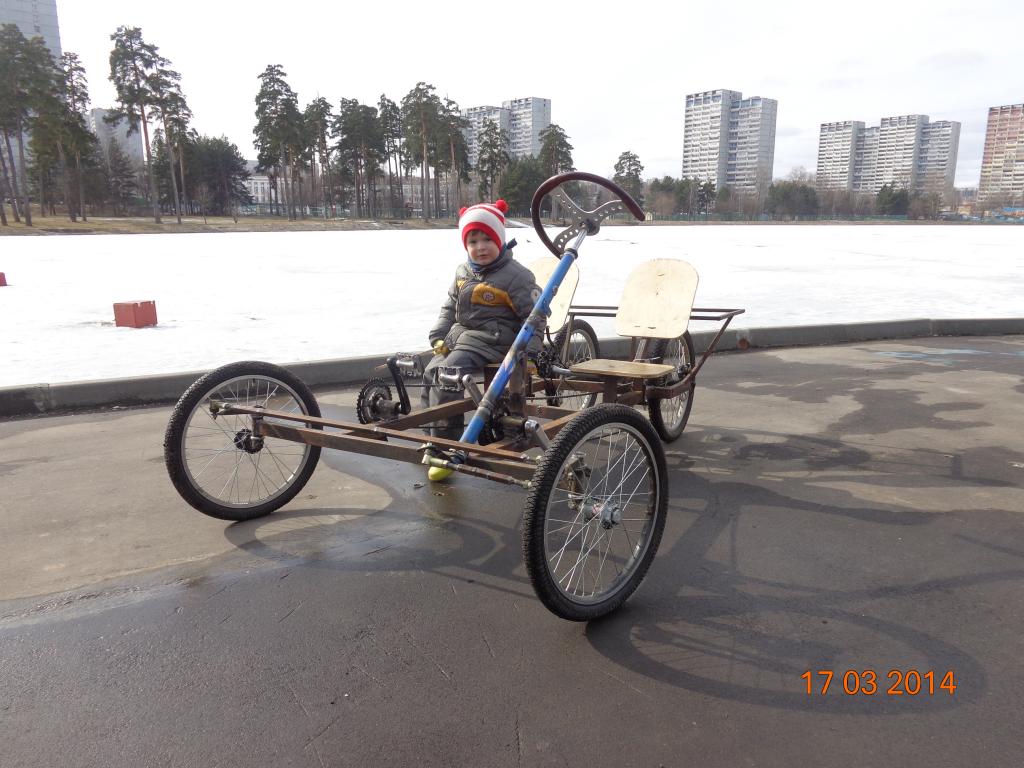

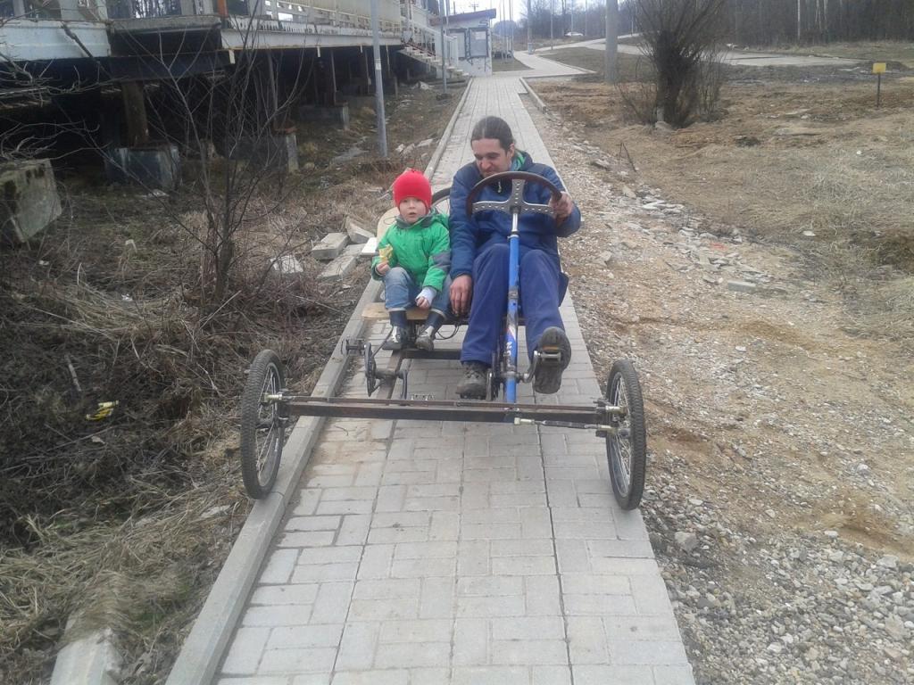

Долгострой. Заложил почти год назад, даже рама успела заржаветь)). и вот сегодня он поехал. Впереди еще много работы: сборка, покраска, обивка кресел, крыша, багажник... Короче, еще на год.

переднии колеса не вибрируют на ходу из-за отсутствия наклона шкворней?

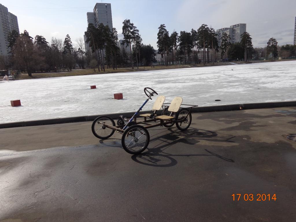

название какое точное!
передние колеса расставил прямо как лапки!
поздравляю!
Нет. Я решил не делать наклон шкворней, т. к. при повороте, внутреннее заднее колесо будет отрываться от земли. Я просто до предела уменьшил плечо. т. е. я поставил колесо максимально близко к рулевому кулаку, плюс "зонт" на спицовке(ось поворота проходит всего в 15...20мм от пятна контакта). Рулится отлично. При наезде одним колесом на препятствие, реакция на руле есть, но из рук не вырывает.
 Заголовок сообщения: Re: Веломобиль "Каракурт"
Номер сообщения:#5  Непрочитанное сообщениеДобавлено: Пн мар 17 2014 18:01
Вау, Моше наступает! Поздравляю с первым выездом!
Руль симпотный! От авто? И сколько колея передних?
Номер сообщения:#6  Непрочитанное сообщениеДобавлено: Вт мар 18 2014 00:49
Колея передних колес 1100мм, Я уже не помню габариты, т. к. рама сделана почти год назад. Но я помню, что все размеры шасси "содраны" с велокара. Руль самодельный(алюминий + красное дерево), Два вечера в гараже потратил только на изготовление руля.

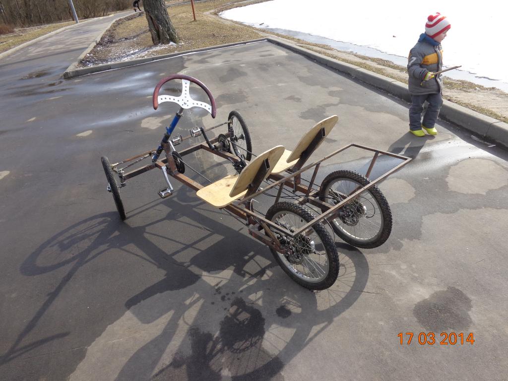

Номер сообщения:#8  Непрочитанное сообщениеДобавлено: Вт мар 18 2014 13:55

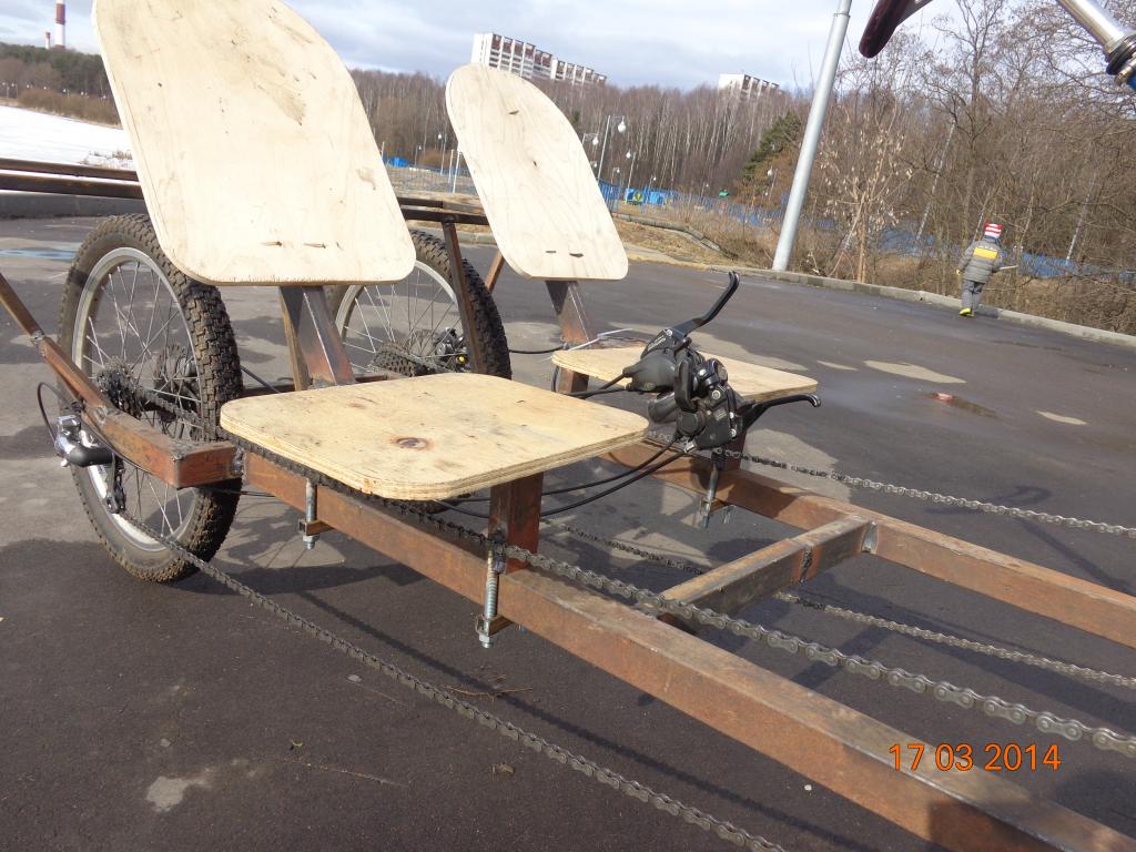

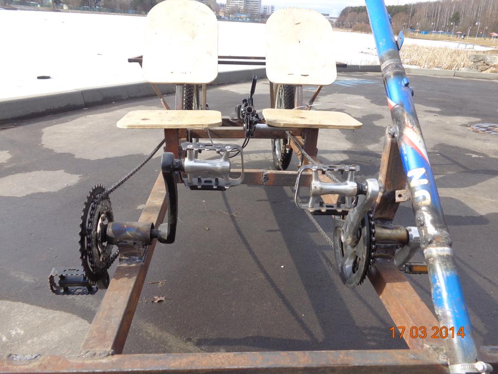

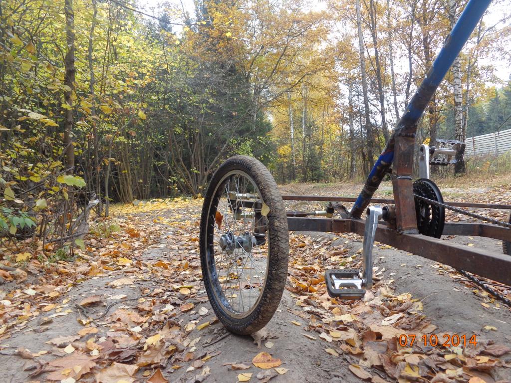

Три звезды - многовато. Оставлю две. Рама получилась очень жесткая на кручение, и развесовка довольно сильно смещена вперед. Вследствие чего, на неровной поверхности постоянно происходит диагональное вывешивание, ведущее колесо беспомощно повисает в воздухе, когда едешь один. Вдвоем такой проблемы нет. Планируемый путь решения: сделать съемную скобу, объединяющую внутренние педали систем в один кривошип. По асфальту ездить так, с одним ведущим, а если нужно поехать в лес одному или с пассажиром, который не крутит(ребенок) - прямо к внутренним педалям прикручивается скоба, и ведущими становятся оба задних.
Добавлено через 2 минуты 28 секунд:
yurok писал(а):
По сиденьям,не повторяй вот это(на фото)
Ни в коем случае! Сидушки будут нормальные, тоненькие, изящные. Из кожзама с наполнителем из туристических ковриков.
Добавлено через 4 минуты 31 секунду:
Вот пока не могу нормальный удобный и красивый багажник придумать...

А в качестве трапеции какой профиль использован и не тяжелый ли он?

кузьмич писал(а):
на неровной поверхности постоянно происходит диагональное вывешивание, ведущее колесо беспомощно повисает в воздухе, когда едешь один..
Во, блин, видимо у Моше таких проблем не было! Всегда думал, что "Велокар" больше похож на трайк... или излишняя прочность конструкции помеха?
Может была и у Моше, но либо об этой проблеме никто не говорил, либо у него рама была настолько "жидкая", что выполняла роль подвески. Кстати, на "зеленом самоходе" тоже все было нормально.
Прочность никогда не помешает. Но только не путайте прочность и жесткость - это разный вещи.
15Х15 тонкостенный. Можно было и полегче найти, но и этот сойдет.

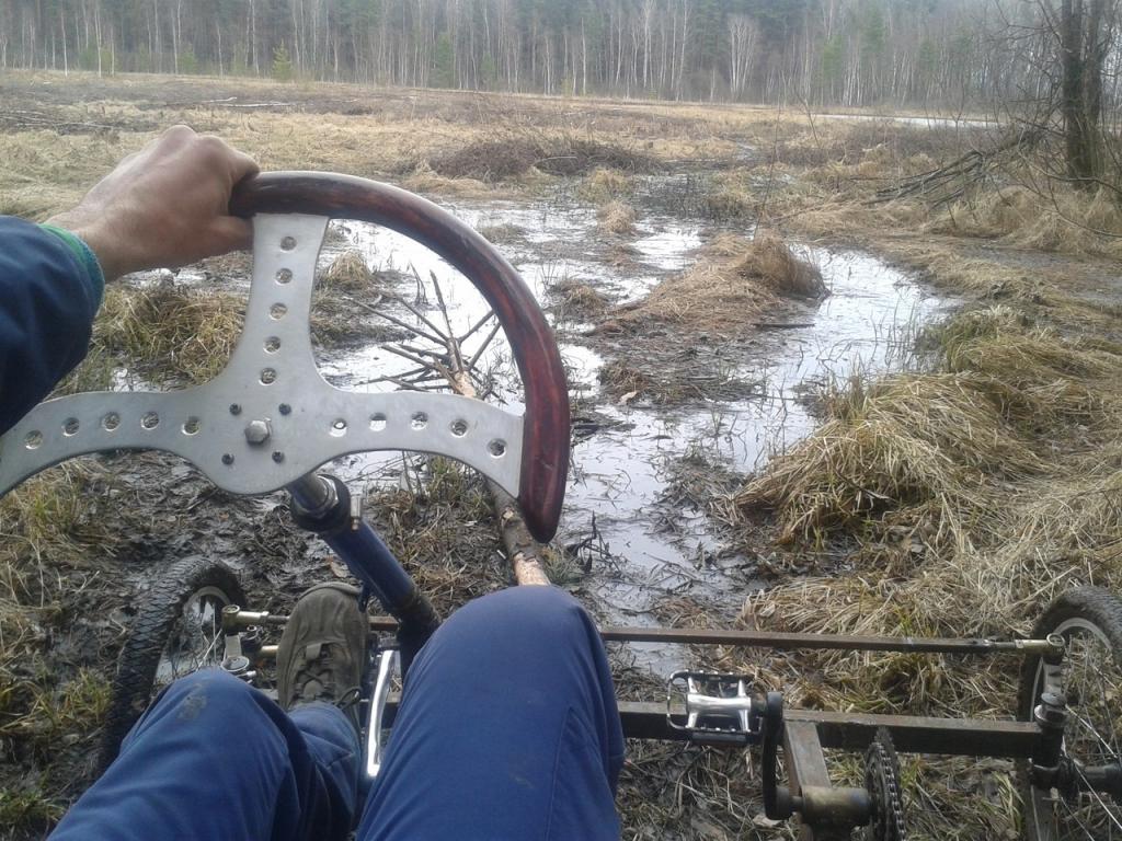

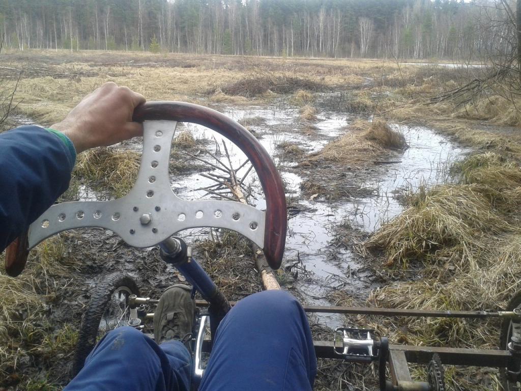

Кузьмич, а как у тебя руль к трубе рулевой соединен? (для детского мне надо)
Номер сообщения:#13  Непрочитанное сообщениеДобавлено: Ср апр 09 2014 23:26
А есть ли возможность показать как изготавливался самодельный руль с подробностями...

А пассажир за воздух будет держаться? (Кстати, на синеньком боковая рукоятка таки есть). А то на таких скользких сидениях в левом повороте можно и улететь!.. А вообще прикольная конструкция. Несколько грубо и прямолинейно (особо впечатлила перемычка, тяп-ляп сваренная из кусков). Но вселяет определённую уверенность. Правда, с такой широченной колеёй только по таким набережным, как на фото, и кататься. У нас в Харькове на таком ездить негде (в парке слишком много людей, в лесопарке - узкие дорожки, на автодорогах - очень плотное движение). Да... Россия - большая (широкая) страна! :) :)
Нету. Я не фоткал процесс. могу только фотки крупным планом выложить.
Ручку сделаем. Пассажир уже пару раз улетал на ходу.
ну это я поторопился... хотелось побыстрее доделать. Там все равно будет фанеркой закрыто.

Номер сообщения:#16  Непрочитанное сообщениеДобавлено: Вт апр 15 2014 21:58
Конечно интересно. И если можно с небольшими пояснениями по технологии.

Номер сообщения:#17  Непрочитанное сообщениеДобавлено: Ср апр 23 2014 02:53

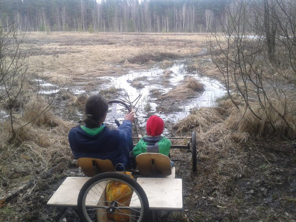

В выходные немножко прокатились с сыном. Погнули рулевую тягу об дерево и сели на брюхо в колее. По бездорожью едет плохо - надо дорабатывать. Сфоткать руль вблизи забыл - в следующий раз.

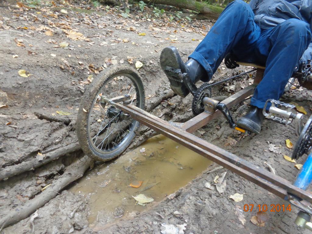

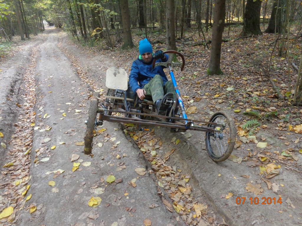

а почему только на этом фото внутренние педали соединены, а на остальных нет? так включается привод 2D ? :D
Номер сообщения:#19  Непрочитанное сообщениеДобавлено: Ср апр 23 2014 10:50
Ну я и так и так пробовал...
Да. В принципе, очень помогает, но его надо дорабатывать - не хватает жесткости.

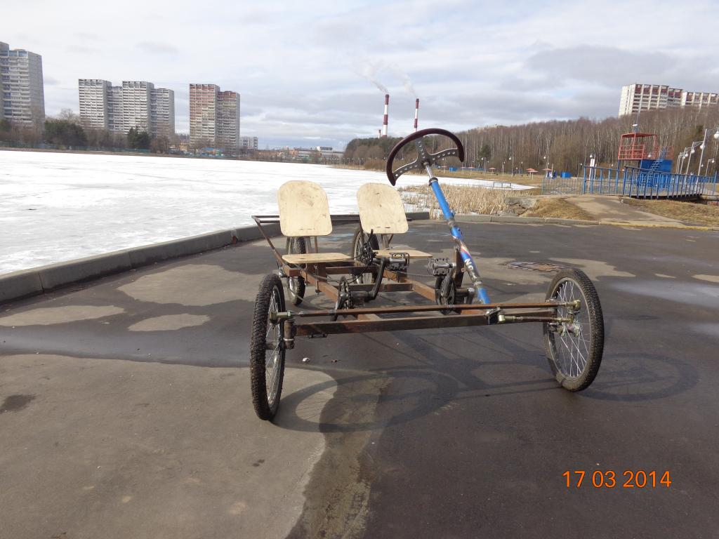

В общем, я думаю перед широковат всё же
Ну да, а как по-другому? там, на самом деле, все достаточно плотно закомпановано. У Моше было именно так.

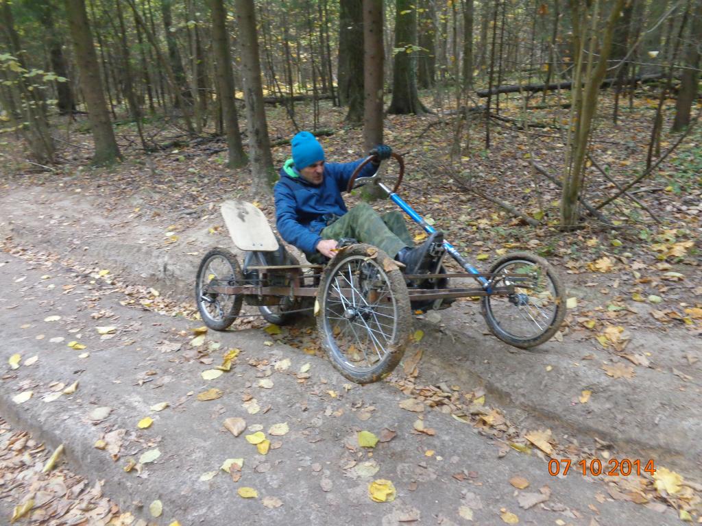

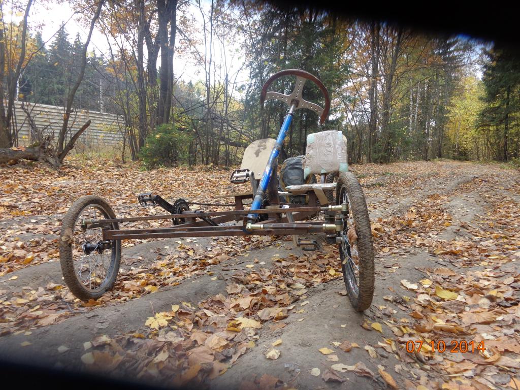

Номер сообщения:#20  Непрочитанное сообщениеДобавлено: Чт окт 09 2014 16:35

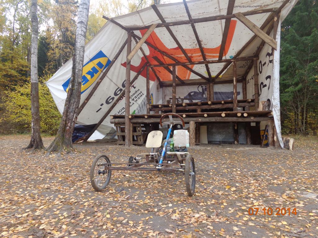

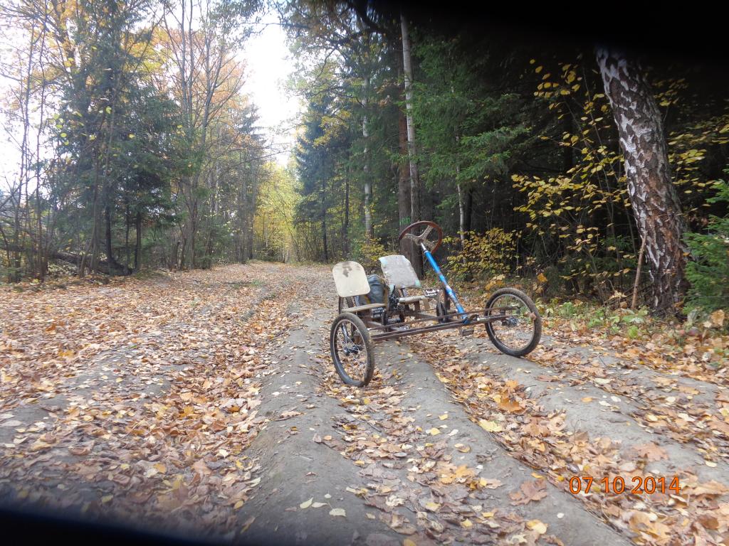

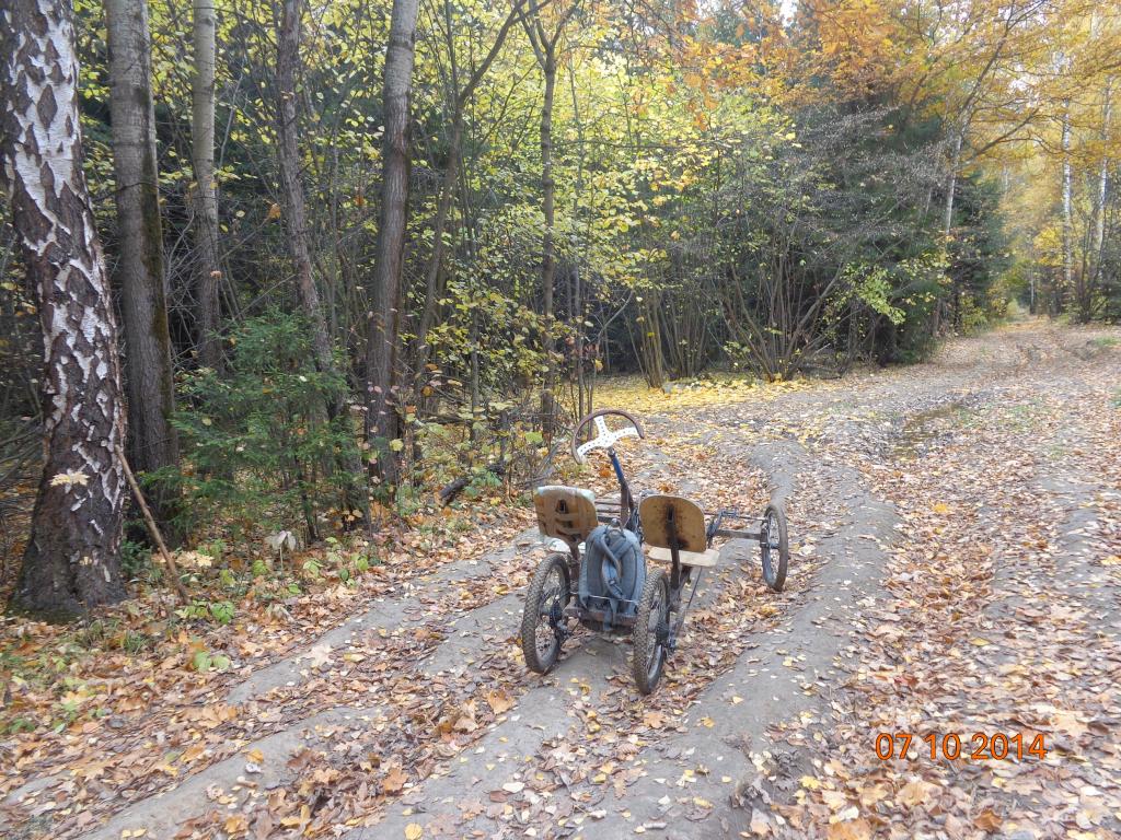

Вот несколько фоток с осенней поездки. около 20-ти км по лесным тропинкам и просекам. Пролетели как чибисы. Дорога идеально ровная и сухая. Скучно. Даже ни разу не застряли и не перевернулись. Это последняя поездка на "Каракурте" в этом году. Дальше полная разборка, изготовление стеклопластиковых сидух, крыши, багажника, покраска и чистовая сборка. ...еще раму хотел немного переделать... Вообщем полная реконструкция с устранением выявленных недоработок и ошибок проектирования.
