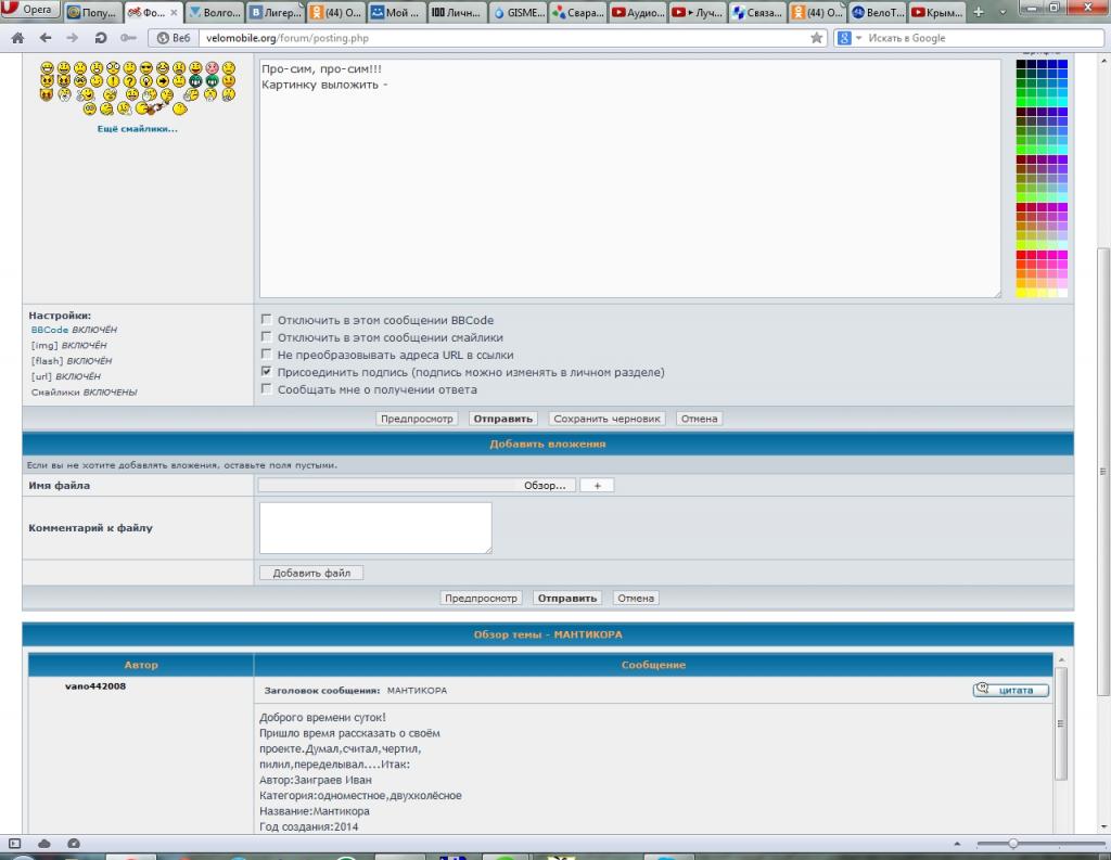

Про-сим, про-сим!!!
Картинку выложить -нужно нажать "Обзор", выбрать файл и нажать "добавить файл":

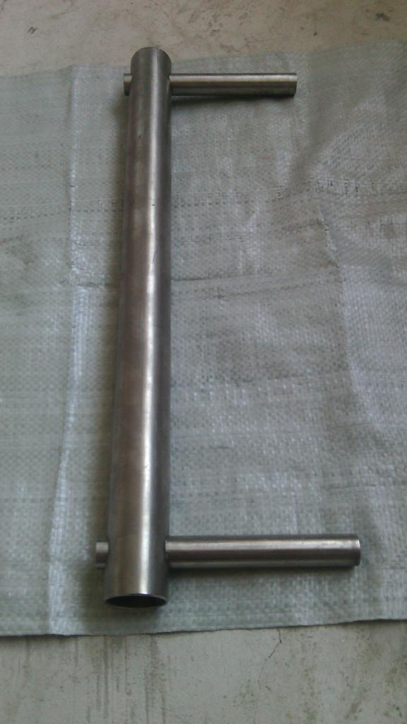

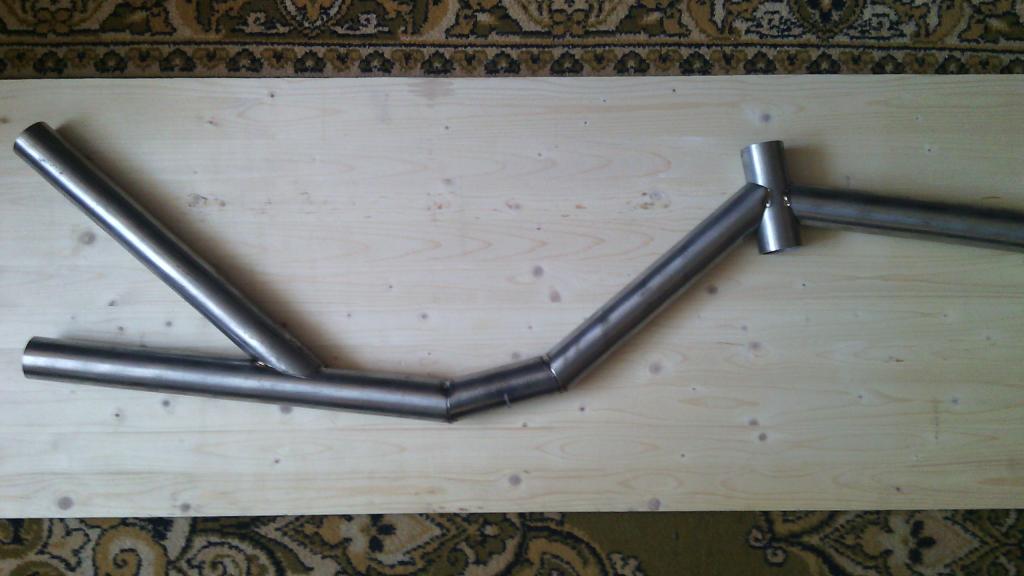

Добавлено через 5 минут 27 секунд:

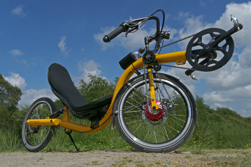

Забыл совсем-передний привод,
неподвижная каретка :!:
Комментарий к файлу: принцып подвески
Комментарий к файлу: мой маятник
Комментарий к файлу: сама рама
Комментарий к файлу: так планирую
Комментарий к файлу: "вдохновитель"

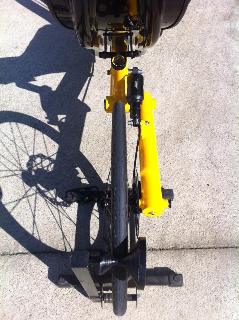

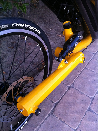

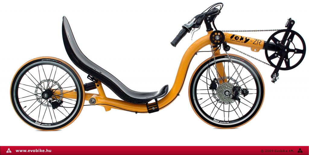

vano442008, славная идея!
если сделать одноногую вилку типа "Лефти", получится примерно так:
Изображение :D

У toxy есть вариант

Вообще - очень смелый проект! А какая необходимость в задней консоли? Кроме подражания вдохновителю? Ведь такая конфигурация подразумевает довольно сложные технические решения...

О, не стоит кипятится... Попробую объяснить:
первое - нужна консольная втулка в сборе - это нестандартный велосипедный узел, требующий изготовления. Я, например, пока так толком и не освоил такое.
Второе - сам маятник. Консольный маятник потребует как минимум вдвое прочного узла качения, как самой оси так и корпуса.
Тоже самое можно сказать и про ось амморта - у него тоже консольное крепление, которое нужно делать более прочным, по сравнению с обычным... Стоит еще учесть, что промышленные аналоги проектируются, испытываются и производятся в условиях, которые редкий самодельщик может себе позволить...
Так что все далеко не просто...
Потому и возник вопрос - а ради чего??? Зачем нужна консоль?

Присоединюсь к постам O-Witte и добавлю своё:
Исходный образец (лигерад-Вдохновитель) выполнен из алюминия, который обладает достаточной жёсткостью.
А в клоне будет использоваться титан, который имеет огромную степень упругой деформации.
Он реально играет: у меня есть титановый лигерад с куда большим диаметром труб и я знаю, что это такое.
Титан - самый замечательный металл для велорам! Но ни о каких консолях и думать не стоит.
Да я вообще не понимаю, зачем и на жёстких рамах их делать :roll: ...
Лигерад на обычных, надёжных компонентах не менее красив и необычен.

По поводу титана ничего сказать не могу - не компетентен, увы... Дима выше написал свои замечания. По поводу диаметра осей - как мне кажется, ось маятника будет испытывать чуть меньшие нагрузки, чем ось колеса, так как немного разгружена аммортом.

Присоединяюсь к замечаниям. Консоль всё время будет крутить "винтом", несимметричные нагрузки, несимметричный износ... Изготовленный в кустарных условиях, имеет реальный шанс провезти пилота задницей по асфальту. Но красиво, не спорю!
Впрочем, на форуме практикующих такую подвеску ещё не было! Делайте именно консольную! А все мы с интересом понаблюдаем! Надо же на ком-то учиться! :D (Без обид!)

Он сам весь по себе, как короткоходная подвеска, благодаря свойствам сего материала. Мелкие неровности на скорости отлично гасит.
А вот когла едешь с грузом и резко выходишь из поворота, то рама начинает играть как холодец/желе: идут нагрузки на кручение.
Тут толстая труба рамы, а про тонкий консольныый маятник вообще не представляю... :?
