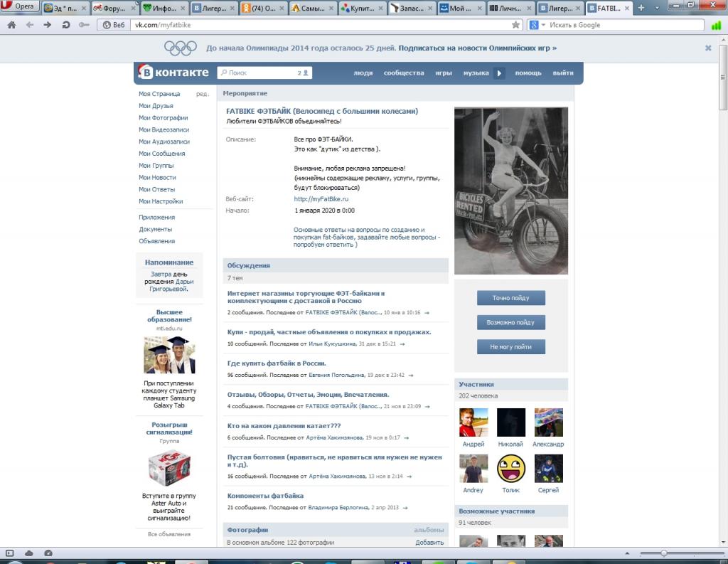

Можно пригласить ребят с дружественного ресурса - тех, кто увлечен фэт-байками... Группа любителей фетов в ВК: http://vk.com/myfatbike
