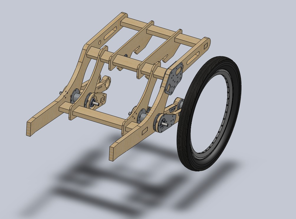

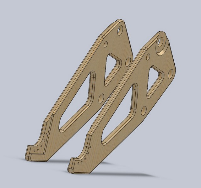

С учётом моих прежних трудов и изысканий, не покидает чувство неудовлетворённости - "косяки" считаю!: там и вес как главный, габариты, от них же - недофункционал.
Решил для пользы дела скрупулёзнее поковырять некоторые для меня непонятки. Так вот пока дело не зашло далеко, подумал что без коллективной помощи всего учесть не смогу.
По задумке:
дельта-трайк с ручным приводом(ессесно) на перед, ну и на задние - на перспективу ЭД(МК(р)-подвесн) запроектировать ему в конструктив элементы мото-гандолы и трансмиссии. И подвеска(независимая) задних колёс на продольных маятниках.
Фишка:
Материал - фанера+легкий метал, потому как хотелось бы на выходе в чистом(вело) виде, иметь не более 20кг.
Вот. Так что, с благодарностью приму всё: критику, советы, намёки. По ходу дела буду кидаться картинками с вопросами. Кто заметит какие "грабли", не стесняйтесь, буду признателен.
Тривиальный вопрос - самый главный - а оно так надо-то(с фанеры)? Есть смысл или можно употребить что нит более вразумительное?
Сам думал так - фанера дёшево, довольно легка, работать с ней приятнее(от напильника и зубила руки болят), металл для конструирования конечно более подходит, но я в этом плане технологически не развит, особенно по породистым.
Потому порешил максимально задействовать фанеру, а рискованные места пере страховать алюминиевыми "заплатками" и уголками.
В общем и целом пока конструкцию себе не представляю, потому как "спотыкаюсь" на неизвестных нюансах, пока только разрозненные части.

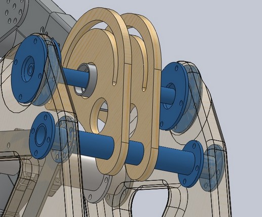

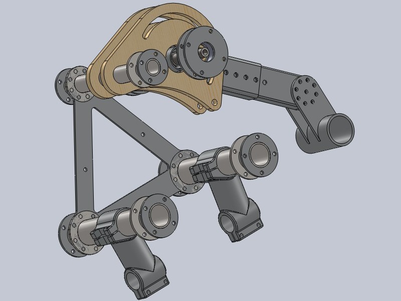

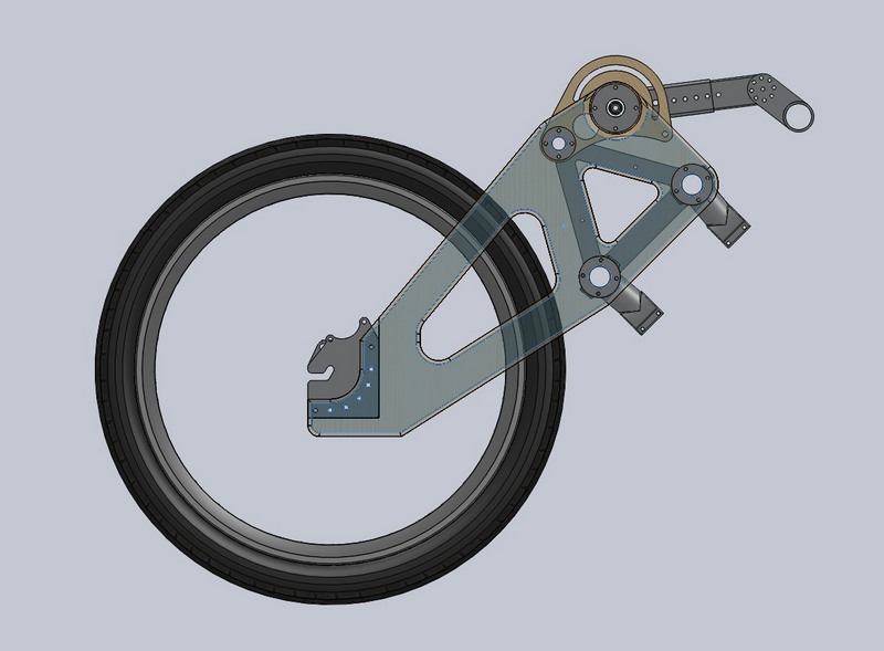

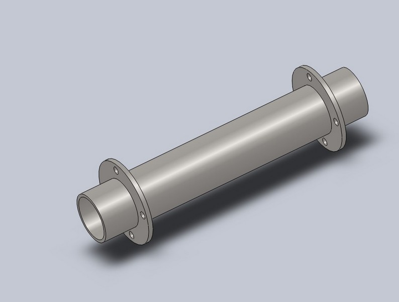

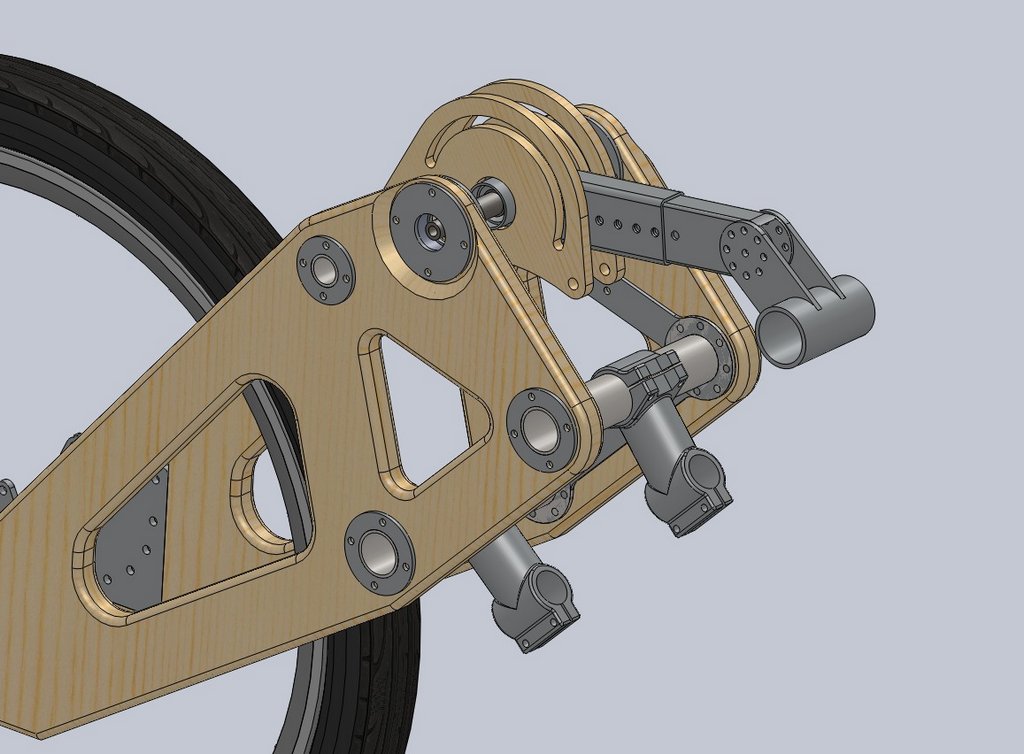

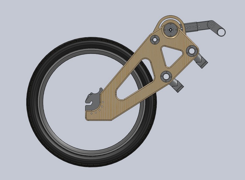

Передок
Несущая часть этого элемента(боковые стенки) - фанера 20мм, их связать в верхней части в районе рулевой колонки тремя поперечными распорками, низ свяжется на оси колеса. Мне кажется должно быть достаточно, для прочности и устойчивости к деформациям?
1. - "Дроп"
Если плита алюмин - сколько нужно тощины?
Правильно ли расположенны крепёжн. отв. под дисовый тормоз?
2. - Распорки
верхняя 22мм(1.5-2мм), нижние 2 - 32(2-2.5мм)мм. предположим аллюминиевы. Встречаются ли такие трубы среди распространённой номенклатуры в продажах? Не согнутся ли они при таких размерах. Или же смотреть на сталь, так как я понимаю такие размеры есть и они точно выдержат?!
Нужно ли связать эти распорки как на правой стороне или достаточно обойтись приваренными фланцами?

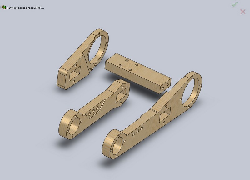

На пост №7. Зашипуйте вилку вверху чисто из фанеры, а в распорки введите стержень поворота руля и поставьте на велосипед для испытаний.
Добавлено через 17 минут 7 секунд:
Кронштейны под колесо (пост №1) должны иметь полочку (уголок) под низ перьев вилки.

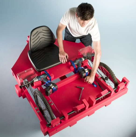

Обратите внимание на эту тему Трайк(электро) из MDF

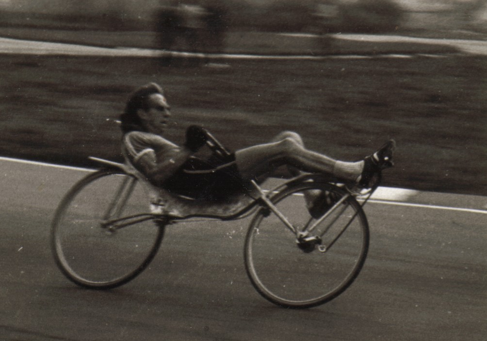

Фанера Это Замечательно. Усиление фанернйих соединений эпоксидкой и стекло-угле тканью.
Я свой первый гоночный тоже думал из фанеры делать. Но потом решил надуть в алюминиевый кокон пенопласт.
Комментарий к файлу: На Фото мой первый гоночный в Полтаве Сентябрь 1990 года.
Лежак-сидение из алюминия со вдутым пенопластом.
Передняя вилка на базе деталей от Старт-Шоссе, Стальная соединения на сварке.
Задний лежак соединения алюминия на заклепках.
Сейчас при наличии алуминиевой сварки, я бы на заклепках не делал.
Но в те далекие времена, время было а алюминиевой сварки небыло
Вес конструкции 11 кг

Прорабатывая проект, от задумки концепции до "примерки" операций на изготовление, руководствуюсь прежде всего собственными возможностями и поверьте они скромны.
По этому, всегда при любом подходе использую "примитивизм" - это и выбор материала, и технологические приёмы и варианты исполнения.Сложные технологические операции исключаю под корень, где только возможно, сюда же относятся и эксклюзивные материалы и соотв-щие им операции. Вот потому, ход мыслей был таков - целиком, из простого металла будет однозначно тяжело, - из лёгкого металла не имею возможности, - чисто деревянный(фанерный) то же не подходит.
Вариантов осталось не много: - прежде всего комплексный - большую часть работ(фанера) мне по силам самому, если появится возможность выполнить какие-то сварные работы по алюминию(и он сам) то это, должно быть что либо не сложное и не габаритное, чтоб любой "посыльный" передав бумажку мог передать замысел дистанционно и перевозка изделий могла быть осуществлена без головняков с любой оказией. Если не выгорит с породистыми металлами, то тогда уж пренебрегая весом выполню на дому из черняшки, но... повторюсь, вариантов окромя фанеры как основного материала не вижу. От сюда, с ней решил тоже нужно и должно, без особых церемоний - то как сложно изогнутые поверхности, рискованные сочленения.
Однозначно - комплексный подход, это даже больше по трудоёмкости чем чисто заморочки с одним видом материала, но вариантов иных для себя не вижу, остаётся только всё хорошенько продумать и оптимизировать.
Владимир(Mazur4ak)
Вы мне простите, прямоту. Более наглядно Ваши ответы будут выглядеть с непосредственно цитатой - вместо (пост # ...бр-р-ррр ), Нужно лишь (если не в курсе) выделить мышкой тот текст(картинку) которые комментируете и нажать кнопочку под сообщением "цитировать" или "быстрая цитата". Ваше мнение и опыт ценны и авторитетны, но изложенные в таком виде(пост №.) не всегда понятно о чём речь и трудно воспринимаются. Спасибо, за отзывчивость и понимание
Собирать на шип очень сложная операция, не имею возможности такое выполнять, потому не рассматриваю.
вот тут я не понял, что за полочка?
в 20 кг не верится...
Надо постараться, надежду не теряю.
Евгений
Вы, как я заметил, имеете приличный объём знаний по поли-компонентным составам. Я пока не акцентируюсь на этом этапе, но думаю в процессе этот вопрос нужно будет рассмотреть более подробно и применительно к конкретному результату. Спасибо за выкладки по сравнию. Тема для меня практически не известная, коснуться придётся.
Для ясности добавлю, что намерение использовать в проекте эти технологии - прежде всего имел виду как одну из мер способствующих, а не как ключевую. Т.е. я думал так(и пока думаю), что покрытие эпоксидной смолой, это как мера по защите поверхностного слоя фанеры, от влаги и от продавливания(деформации) в местах скрепления и сочленения эл-тов, типа "защитная скорлупа" для улучшения/упрочнения(цементирование) в первую очередь поверхностного слоя фанеры. А в дополнение, такой подход, заодно прибавит прочности опорным элементам конструкции. Но пока в эту тему не погружаюсь, вопросов много.
При проектировании деревянных изделий и стальных подходы отличаются.
При подходе, указанном на рисунках вес конструкции будет в районе 50-60 кг.
речь о металле или фанере?
однако размеры поперечных элементов нужно увеличивать в 3 раза в сравнении с стальными (для компенсации малой жесткости стеклопластика) при сохранении толщины стенок стальных.
это вообще или применительно к предложенным элементам конструкции?
Сергей
По фанере, самому очень нравится "сандвич" - всем, кроме удвоенной трудоёмкости :), по сему я пока его не исключаю, мне он видится в исполнении 4х8х4. Строительная наверняка.
Вот к стати о резьбовых и альтернативе - заклёпки. Заклёпы там, тоже думаю есть возможность использовать.
Добавлено через 21 минуту 35 секунд:
А что скажете по вопросам из первого поста, о дропе и распорках? И как думаете, с учётом 20мм фанеры, место крепления дропа, будет ли надёжно на скол в таком испонении?
 Заголовок сообщения: Re: Дендроид - Конь деревянный(фанерный)
Номер сообщения:#20  Непрочитанное сообщениеДобавлено: Чт янв 02 2014 10:18
Только в соединениях металл-металл. Дерево меняет размеры в течение года, из-за изменяемой влажности воздуха. Значительно меняет, это нужно обязательно учитывать. А гнутые фанерные детали не бойся делать, ничего сложного, побольше струбцин и все.
