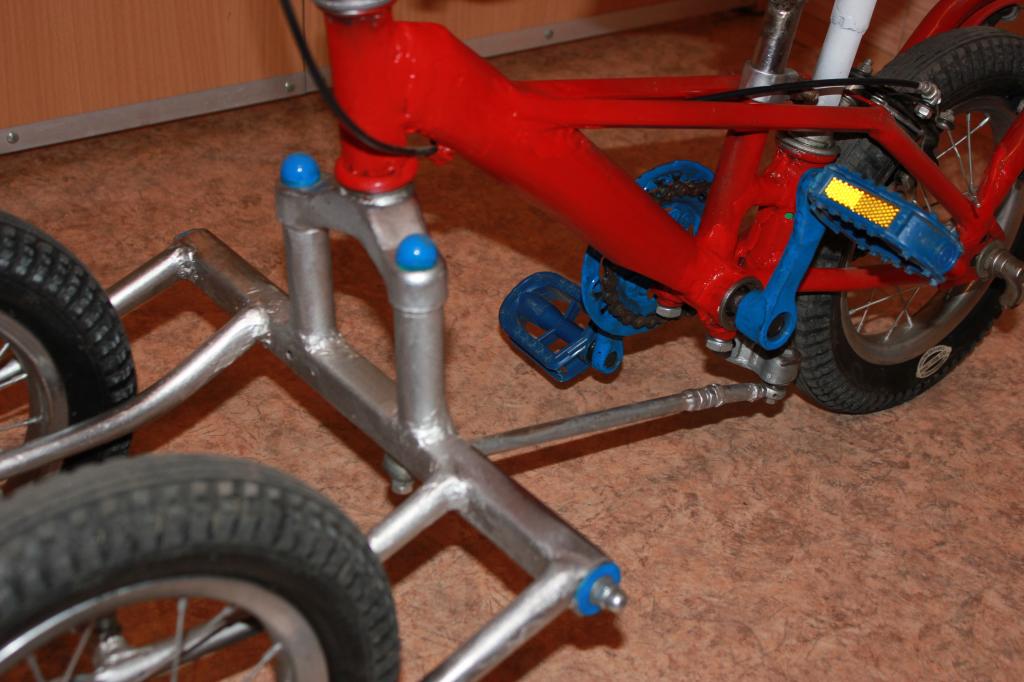

 Заголовок сообщения: Детский прогулочный трайк с тележным мостом
Номер сообщения:#1  Непрочитанное сообщениеДобавлено: Чт дек 26 2013 20:32
Сообщения: 226
Откуда: Томск, РФ
Благодарил (а): 30 раз.
Поблагодарили: 14 раз.

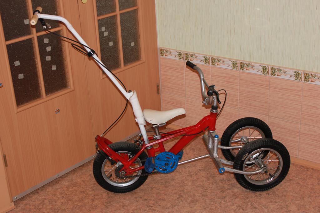

Лигерад "Железный Бендер"
Автор: Петрович (Константин Савкин, г. Томск)
Год создания: 2013
Тип транспортного средства: Трехколесный велосипед с вертикальной посадкой и рулевым мостом тележного типа.
Основное назначение: Прогулки в черте города, легкое преодоление бордюров, обучение навыкам управления велосипедом.
Передняя подвеска: Отсутствует.
Задняя подвеска: Отсутствует.

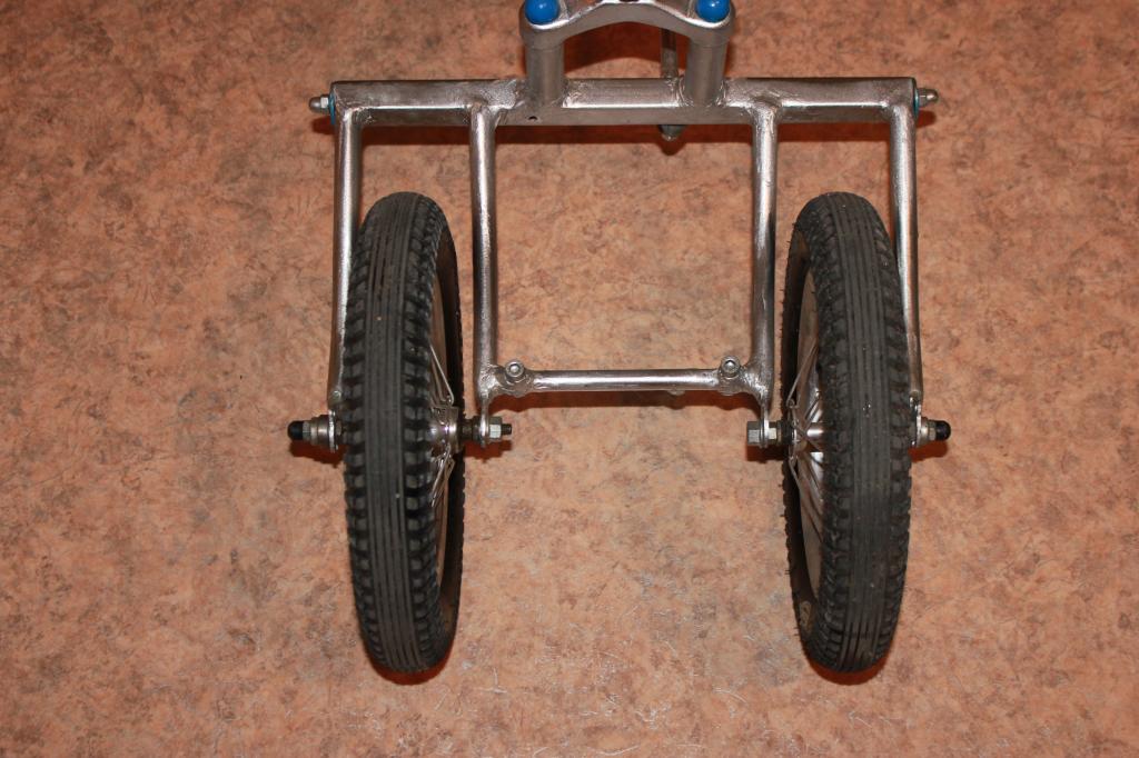

Переднее колесо: Тележный мост. Два колеса диаметром 12", резина - полуслик от детской коляски.
Заднее колесо: Колесо диаметром 12", резина - полуслик от детской коляски.
Рама: пространственная, сварная.
Материал рамы: сталь hi-ten, сталь 20 (остатки модифицированной стандартной рамы, узлы рамы от велосипедов ХВЗ, прямоугольный профиль 15 х 15 мм.)
Масса: 11,5 кг.
Тип трансмиссии и наличие передач: Модифицированная от МТБ и детского велосипедов, 1 передача.
Размеры: база - 110 мм, ширина переднего моста - 600 мм, высота (верхняя точка ассистирующего руля) - 1200 мм.

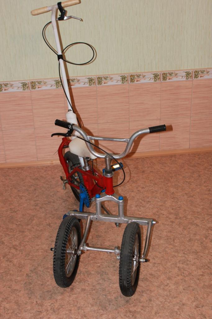

Особенности, отличительные черты транспортного средства:- угол наклона рулевой колонки отрицательный, относительно стандартного велосипедного, для того, чтобы при повороте моста рама с наездником наклонялась в сторону поворота;

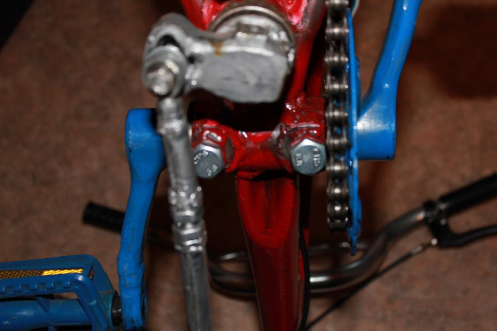

- стандартная рулевая колонка от детского велосипеда на пластиковых втулках скольжения переделана на 1/2" на подшипниках;
- стакан каретки на пластиковых втулках скольжения приспособлен для монтажа картриджной каретки с валом "На квадрат";

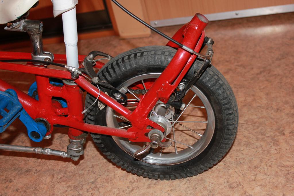

- шатуны длиной 100 мм изготовлены из стандартных МТБ длиной 165 мм, третья звезда снята, на второй звезде сточены зубья - выполняет роль "рок-ринга", третья звезда - ведущая;
- к задним перьям приварена дополнительная рамка, на которой смонтирован тормоз типа "V-brake", ручка которого выведена на ассистирующий руль.
Плюсы: более прочный по сравнению с близкими детскими дельта-трайками;
ребенок обретает навыки управления велосипедом;
хорошая управляемость;
отличная проходимость в условиях дворов, ремонтируемых дорог, луж, мокрого песка, входит в стандартный лифт.
Минусы: тяжелый и не такой красивый, как близкие по назначению китайские модели.
http://imgsrc.ru/savkinkp/35420576.html
Последний раз редактировалось Петрович Пт дек 27 2013 10:35, всего редактировалось 1 раз.
За это сообщение автора Петрович поблагодарил: Igor-Creator (Чт дек 26 2013 21:55)

Некоторые дополнения.
Сделал, в основном, для прикола и эпатажа )

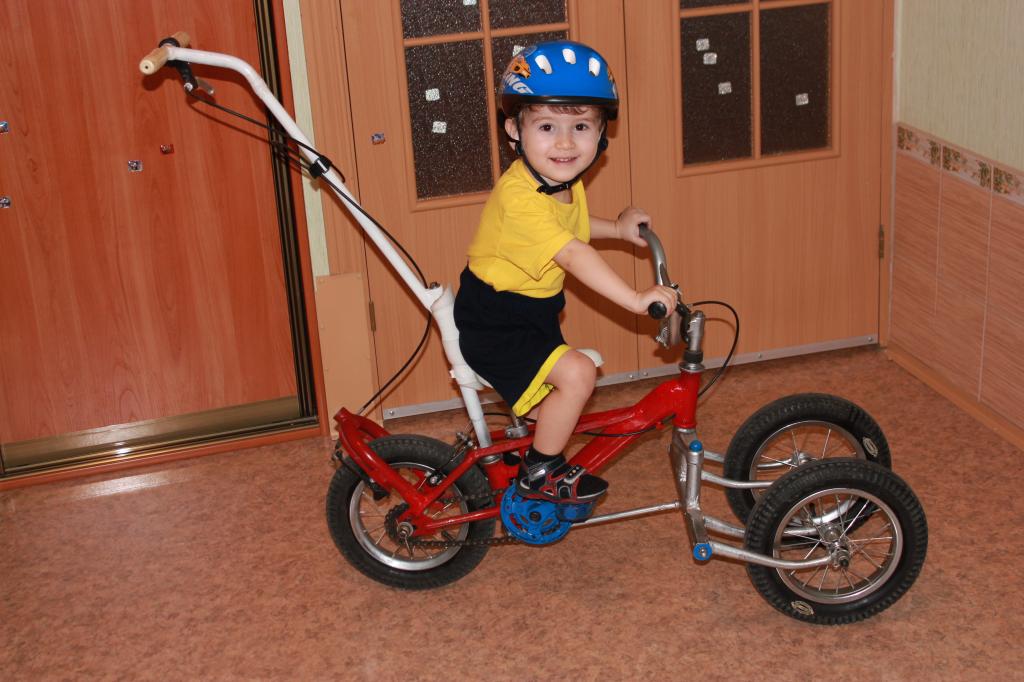

Планировал передний грузовой отсек, как на рикше, но желание гулять и кататься перечеркнуло эти планы.

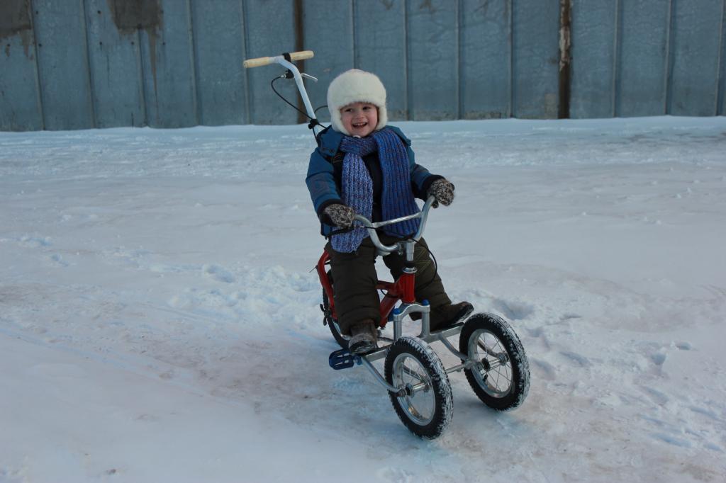

Летом катал ребенка почти каждый день, а иногда и два раза в день. Осенью гуляли, когда не было сильных дождей.
Зимой выползли один раз, чтобы перегнать машинку с балкона в гараж. "Дутики" от детской коляски неплохо ведут себя на льду и на рыхлом снегу.
Про эргономику.
Основная позиция пассажира-наездника - попа на седле, ступни на балке переднего моста.
Этому способствует положение седла, которое крепится на "Г" образном подсидельном штыре.
Сейчас седло находится в ближайшей позиции относительно балки моста, все потому что педали мы пока умеем крутить только назад. При попытке крутить педали вперед наступает легкая паника ))
В последствие, когда "отрастут" ноги, будет убираться ассистирующий руль и появится возможность сдвигать седло назад. А там, глядишь и педали крутить научится.
Про рулевое управление.
Разумеется, я подсмотрел где-то в Интернете, что угол наклона рулевого стакана должен быть отрицательным, чтобы в повороте была весовая стабилизация. Особенно с этим моментом не заморачивался, просто надрезал раму, гнул и проверял, как наклоняется конструкция. Считаю, что получилось неплохо. Ребенок никуда не сваливается )
Когда трайк транспортируется "пустым", есть нестабильность в поведении рулевого моста.
Но только ребенок садится в седло, даже при совершенно вертикальной посадке, не держась за руль, с ногами на педалях, трайк становится возможным толкать по-прямой, не подруливая. Движение очень стабильное. Скорость, разумеется пешеходная.
Но бывали моменты, когда просто дурачась или же спасаясь от проливного дождя, я бежал достаточно быстро, толкая трайк с ребенком перед собой одной рукою, а второй размахивал. Причем, именно толкал, а не рулил. Т.е. стабильность рулевого на малых скоростях есть. И это совершенно точно.
Вхождение в поворот "на бегу" также достаточно спокойное. Трайк не "складывается".
Но в неподвижном положении возможно повернуть мост так, что трайк именно "складывается", что может привести к заваливанию на бок. Принимая во внимание этот факт, остается лишь руководствоваться здравым смыслом, и не ронять лишний раз ребенка )
