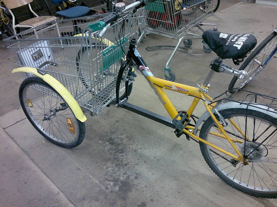

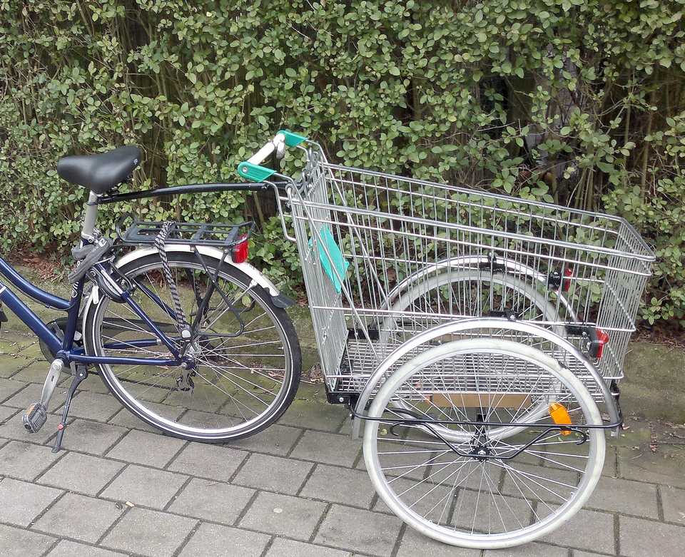

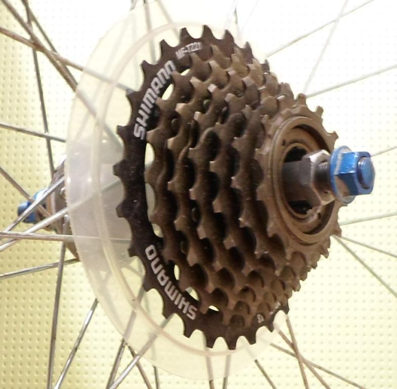

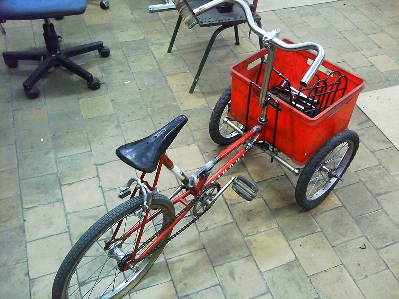

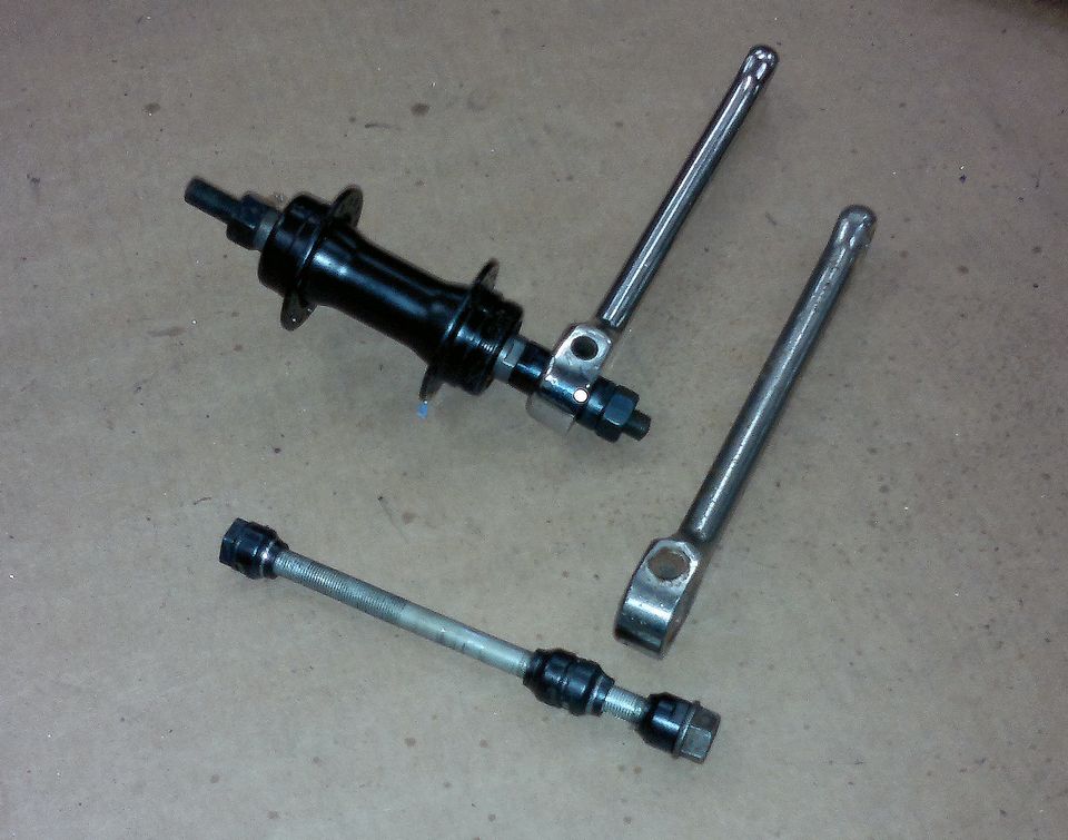

Сначала было ссюкотно. "Мэтры" не "рекомендовали"... Жизнь доказала возможность крепления задних колес консольно для "легкой" велотехники. Пример-в коргобайке в кузове можно попрыгать челу килограм под 80!

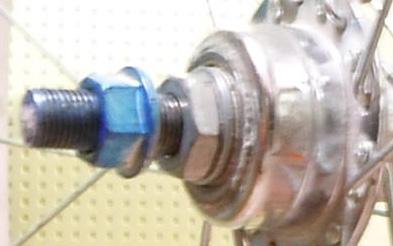

Думаю, на фотке понятен сам пинцип крепления в отверстии оси велошатуна.
Комментарий к файлу: ось 9,8 мм. конус 18 мм. отверстие оси 16 мм.
Комментарий к файлу: применял здесь
Комментарий к файлу: Здесь
Комментарий к файлу: И ТУТ!

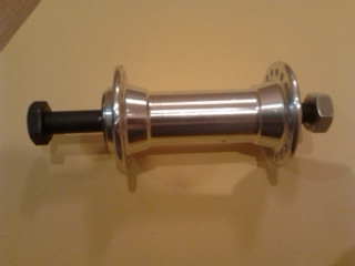

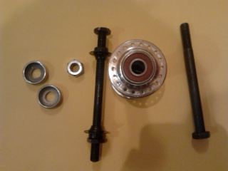

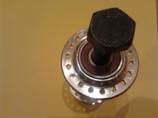

В дополнение к теме добавлю свой вариант консольного крепления. В моем случае это детский трайк, для взрослых не уверен выдержит ли...
Комментарий к файлу: Втулку разобрал,чашки выбил.
Комментарий к файлу: Забил во втулку подшипники 26*10,вставил болт 10*90мм(часть без резьбы)
Комментарий к файлу: Прочность болта 10,9,дальше крепить по вкусу.

В данной конструкции не хватает распорной втулки между подшипниками. Без неё болт не затянешь.
 Заголовок сообщения: Re: Способ крепления колеса КОНСОЛЬНО
Номер сообщения:#8  Непрочитанное сообщениеДобавлено: Пн дек 23 2013 00:43
Затянешь, если использовать две гайки последовательно: одной гайкой выбрать зазор, другой гайкой стопорить первую.

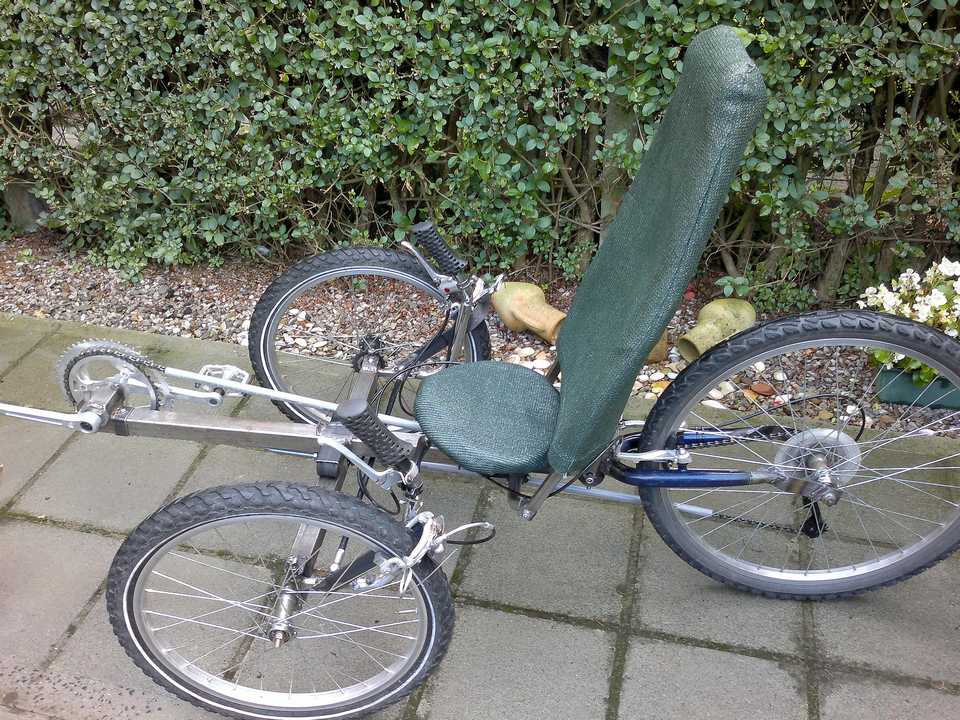

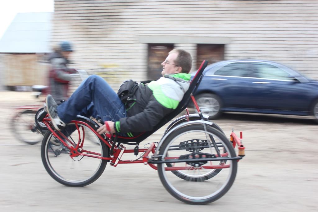

Я на своем лигераде использовал похожий подход: промы 26/10, родная шпилька М10 и без распорной втулки.
Правда, промы вошли внутрь свободно, поэтому намотал на них пару слоев стеклоткани с эпоксидкой и запрессовал в тисках. Потом вставил ось и отцентрировал по отвесу. После отверждения срезал излишки стеклоткани и получил плотную посадку. Подшипники не шумят и не люфтят. Биения по ободу колеса (26") в районе 1 мм.

А не проще трубку отпилить ? Подобрать из старой рамы или ещё чего нибудь. Сама распорка будет также являться своего рода усилителем болта. Ведь 10 болт не совсем и надёжный. Я использовал 12мм.и мне кажеться что это предел... Надо ещё учитывать то что болт без резьбы возле шляпки будет намного крепче шпильки такого же диаметра. Резьба являеться концентратором напряжения.

Вот только для взрослого велосипеда даже закаленная велоось чересчур слаба. На форуме уже показывали реализацию "взрослого" варианта консольного крепления втулки - велоось заменена осью каретки. А шатун - рычаг подвески - имеет "родные" с осью каретки места сопряжения.
Единственно у обычной втулки нужно изъять/рассверлить внутренние конуса для насыпных подшипников, ибо они имеют внутренний диаметр 16 мм при диаметре оси каретки 17-18 мм.
Для случая каретки на промах родные промы заменяют на 1000803 (61803) (26/17/5 мм).
Добавлено через 9 минут 58 секунд:
Кстати, каретка под квадрат с фиксацией шатунов гайками предпочтительней каретки с фиксацией шатунов маленькими болтиками - больше допустимая осевая нагрузка.
Добавлено через 6 минут 36 секунд:

Вы едете на "мазурчаке"
Нет, эта схема называется "Питон"
Номер сообщения:#13  Непрочитанное сообщениеДобавлено: Вт дек 24 2013 16:59
"Питон"- это ломающаяся рама, как "ДЕНДИ-ТУРИСТ". Если в передней поворотной раме есть вилка. то это "Велокресло".
Номер сообщения:#14  Непрочитанное сообщениеДобавлено: Вт дек 24 2013 17:27
В чем Вы меня хотите убедить?
На этом фото очень хорошо видно расположение рулевого шарнира, и он именно ПОСЕРЕДИНЕ рамы... Это - "питон"!

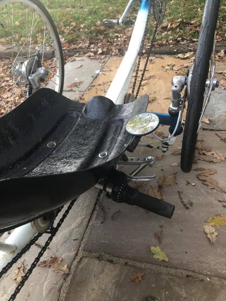

еще одно решение для трайка, правда нет поперечного угла наклона у шкворня.
Номер сообщения:#16  Непрочитанное сообщениеДобавлено: Ср ноя 20 2019 11:43
Идея с выносами хорошая, воплощение ужасное - трейл похоже отрицательный, и даже весовой стабилизации нет (т.к. нет поперечного угла наклона).
Управляемость наверно отвратительная (трайк, конечно, стерпит, но всё равно...). Впрочем, исправить просто - надо только перевернуть выносы на 180 град :).
