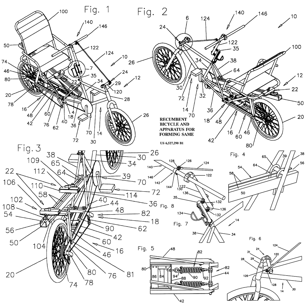

а если с двумя боковыми вспомогательными колесами для такой передельной конструкции?

Если рассматривать вариант с картинкой, то вспомогательное (боковое) колесо остается в стороне от переднего, по-моему, не вариант...
Если рассматривать приделывание колес с обеих сторон от заднего - устойчивости на трех задних куда меньше, чем на двух (к примеру, при одолении ям, бугров и прочих препятствий)...

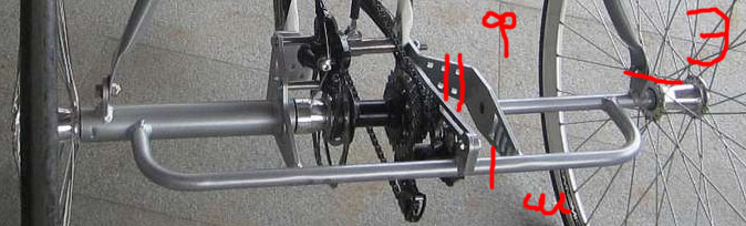

Всё верно. В качестве бреда видится измененный конструктив такого вида:
Допустим, левую полуось делать несъёмной с дисковым тормозом и звездочками. А правую сделать либо:
1. съемной вместе со ступицей (втулкой);
2. на шарнирно-эксцентриковой стяжке в двух местах (около втулки и на другом конце полуоси).
Кто-что скажет?
Ш - шарнир, петля, как у дверей.
Ф - соединение на фланцах с затяжкой эксцентриками.
Э - быстроразъемно соединение на эксцентрике.
Может возникнуть непаралельность задних колес, надо еще предусмотреть возможность регулировки.
