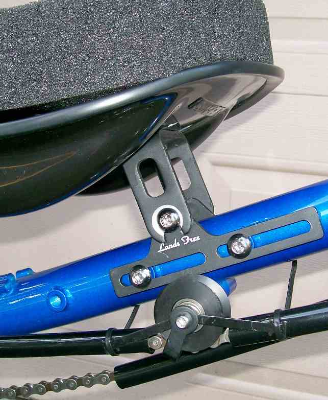

Оригинальные крепления Ascet`а:

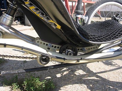

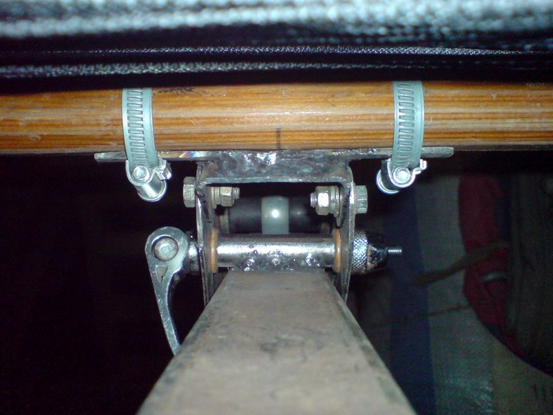

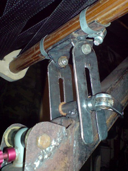

Крепление и регулировка.

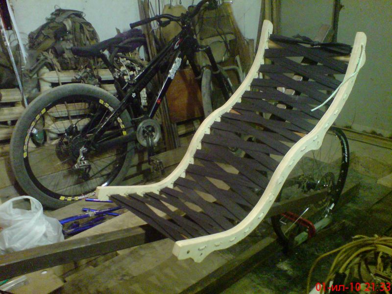

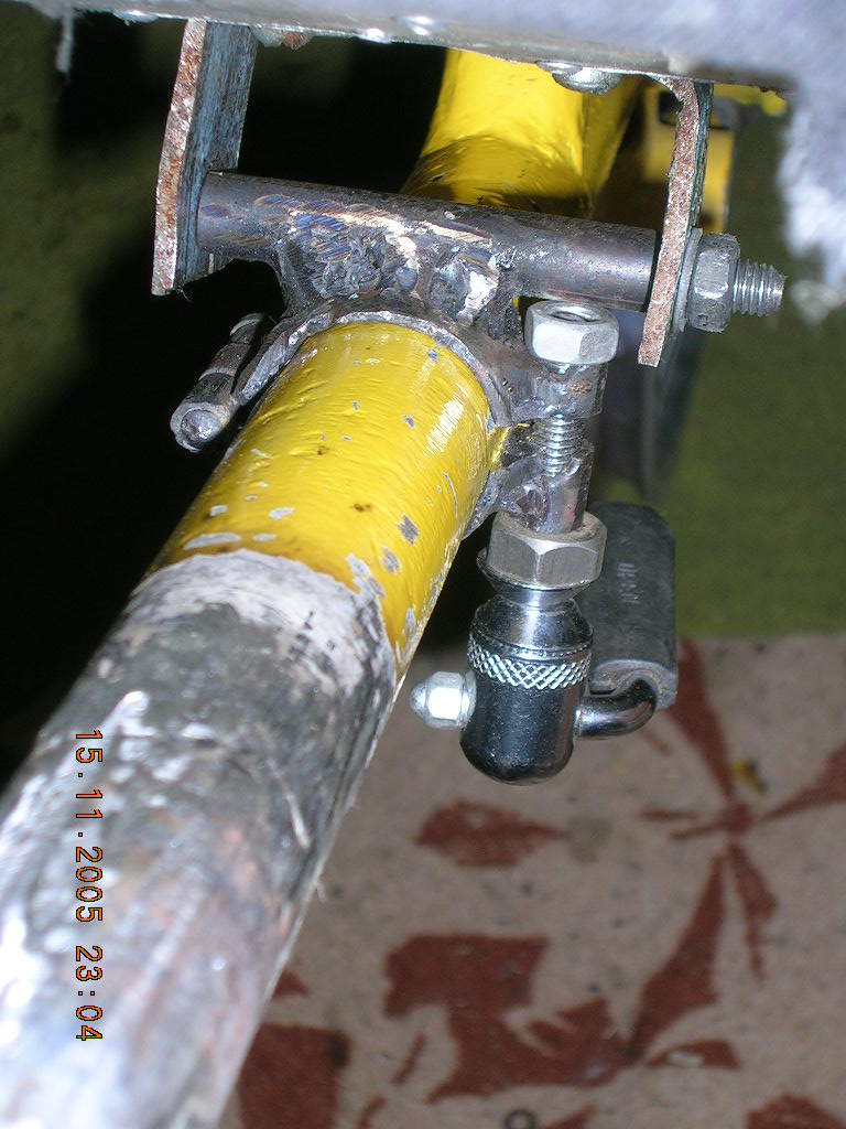

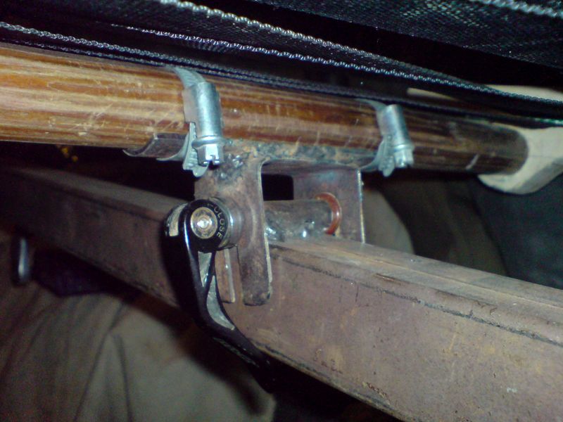

Крепление с моего желтого, недоделанного 5 лет назад лигерада:
 Заголовок сообщения: Re: Крепление сиденья к раме
Номер сообщения:#13  Непрочитанное сообщениеДобавлено: Пн дек 06 2010 20:36
я понимаю так--его из дверной петли сделали?
Номер сообщения:#14  Непрочитанное сообщениеДобавлено: Пн дек 06 2010 20:40
Да, с дверной петлей - приварена сбоку.

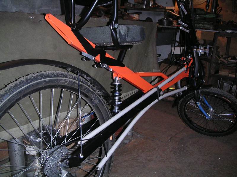

В плане крепления сиденья к раме - довольно интересный вариант. Сиденье выполнено ОЧЕНЬ силовым, позволяющим крепить на него и амортизатор задней подвески, и багажник.

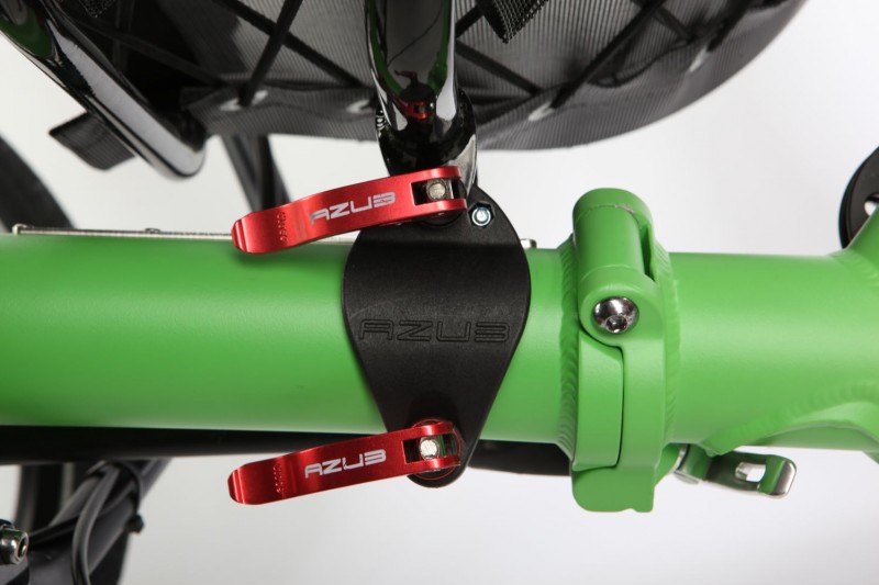

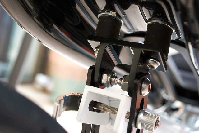

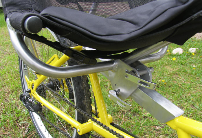

На своих новых трайках и тандеме Azub применил свою новую разработку - крепление сиденья с точным быстрым позиционированием:

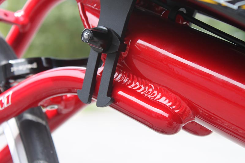

Для аппаратов без задней подвески можно между креплениями и сиденьем подкладывать амортизирующие резинки:

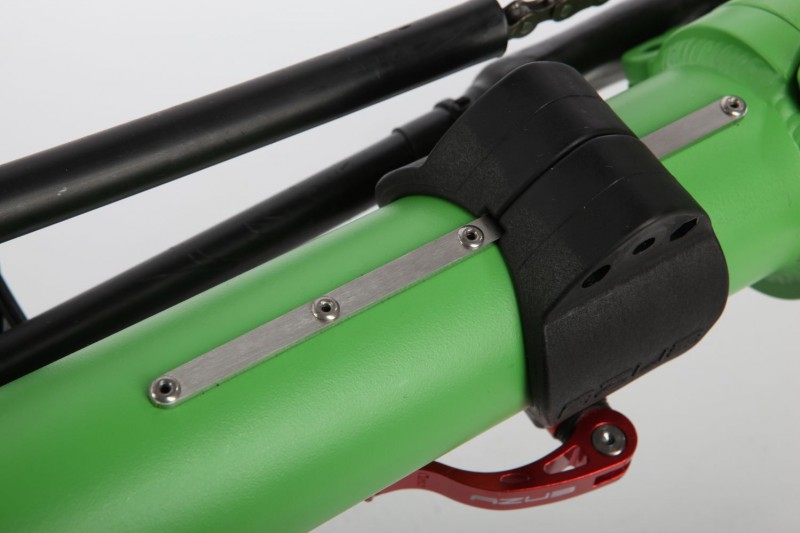

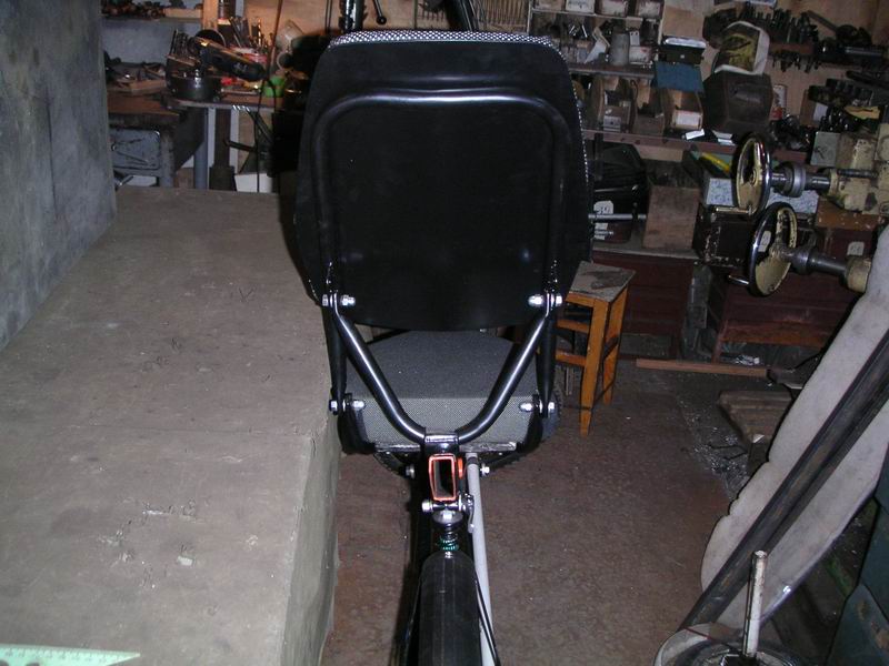

Вот так я креплю свои пластиковые сидения:
