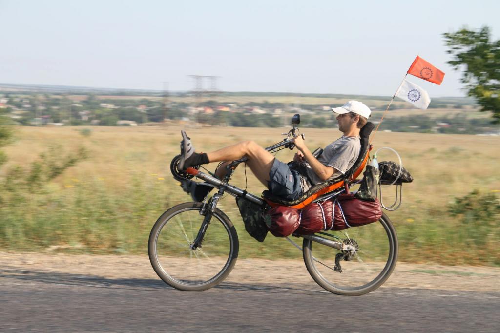

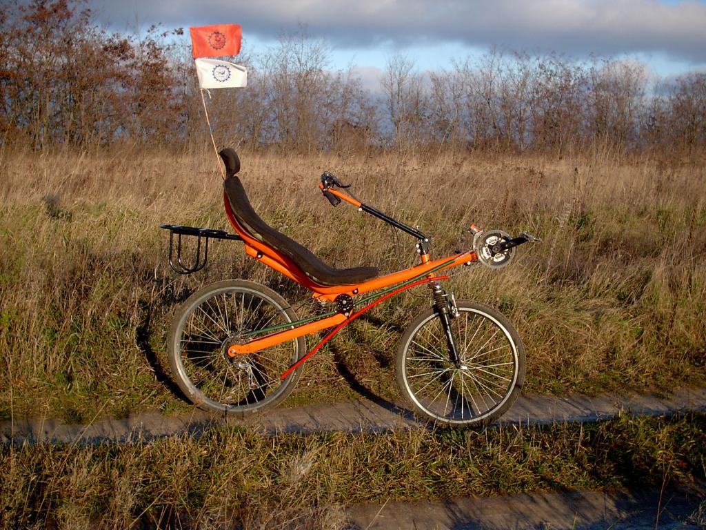

Номер сообщения:#1  Непрочитанное сообщениеДобавлено: Ср ноя 27 2013 01:02
Длина: 176 см
Ширина: 32 см (по сидению)
Высота каретки: 94 см
Угол рулевой колонки: 71
База: 112 см
Высота сидения: 72 см
Высота подголовника: 120 см
Вес: 21 кг
Переднее колесо: 26 дюймов
Заднее колесо: 28 дюймов
Длинна амортизатора: 165 мм
Прототип серийной модели, на котором отрабатывались технические решения и нововведения, а также проводились ходовые испытания.
Оранжевое сидение пока остаётся на стадии экспериментов (не удалось получить качественную внешнюю поверхность).
Нововведения:
Задняя вилка новой модели. Разборная основная часть рамы для уменьшения габаритов при перевозке или пересылке (эта возможность также добавлена и для “Колумб 2013 Н”).
Применена пластиковая красная трубка (используется для “тёплых полов”) вместо белой металлопластиковой. Упрощены и оптимизированы крепления трубки к раме (теперь она полностью крепится на кабельных хомутах).
Проведено много работы по оптимизации мелочей. Появилась возможно установки сидения в самом низком положении без использования дополнительных крепёжных планок (эта возможность также добавлена и для “Колумб 2013 Н”). Планки нужны только для более высоких положений сидения.
Новая обшивка сидения, которую можно снять для стирки или чтобы уберечь от дождя на стоянке. Новая обшивка подстилки тканью “3D Air Mesh” (Спасибо Денису Силантьеву).
Порошковая покраска.
Видео процесса сборки из фреймсета:
[youtube]http://youtu.be/TSBE36DB_OQ[/youtube] - часть 1
[youtube]http://youtu.be/nP4aVMF--00[/youtube] - часть 2
"Домашняя" страничка: http://hpv.com.ua/2013/11/10348/
Оригиналы фото там.
Добавил фото с боковым багажником:

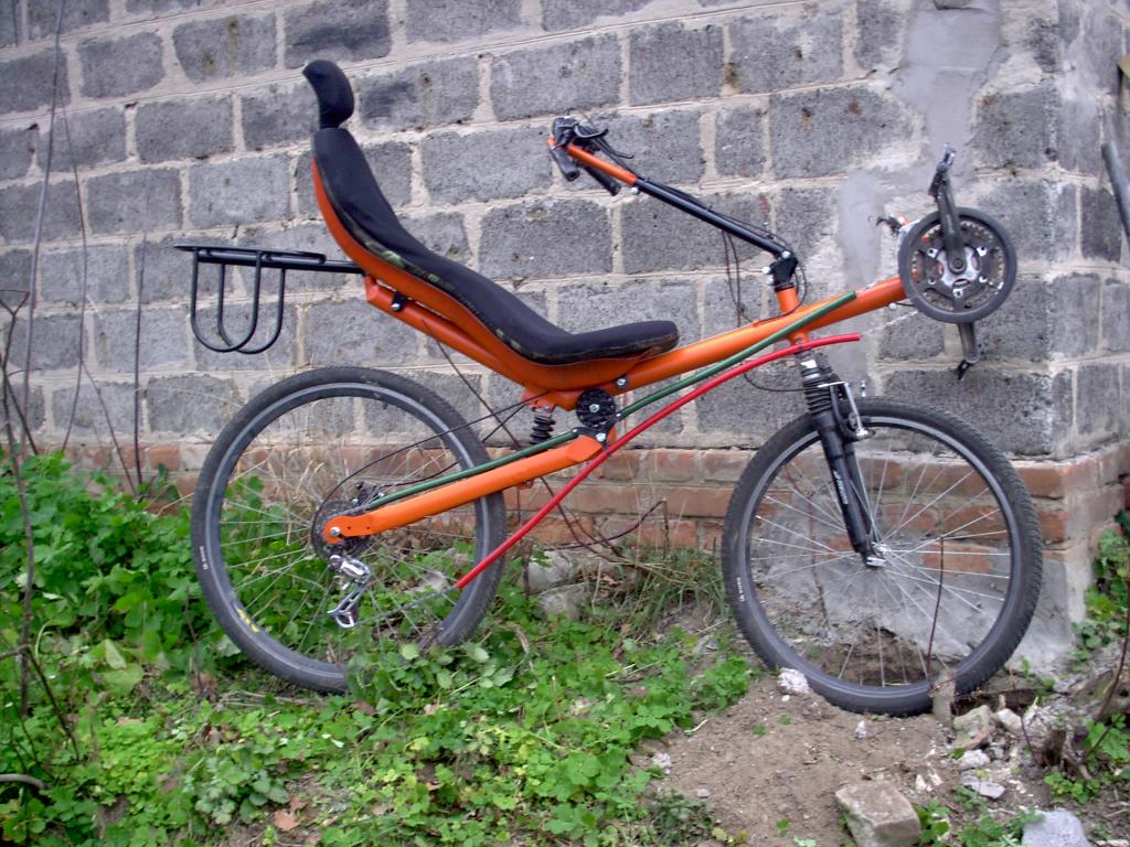

В отношении всей конструкции-очень слабый дизайн, включая цветовую гаму. Обратись за помощью к дизайнерам, например, через интернет.
Вполне терпимо. Дизайнеры дорогие. Пусть сам развивает. Конструкции Сергея Лукьянова красивыми получаются как то сами собой.
Достаточно выбрать для подражания к-л. из доведенных образцов и доводить под свои возможности.
На мой взгляд Miragebikes подходит.
По-вашему это красиво? :think:
На вкус и цвет...

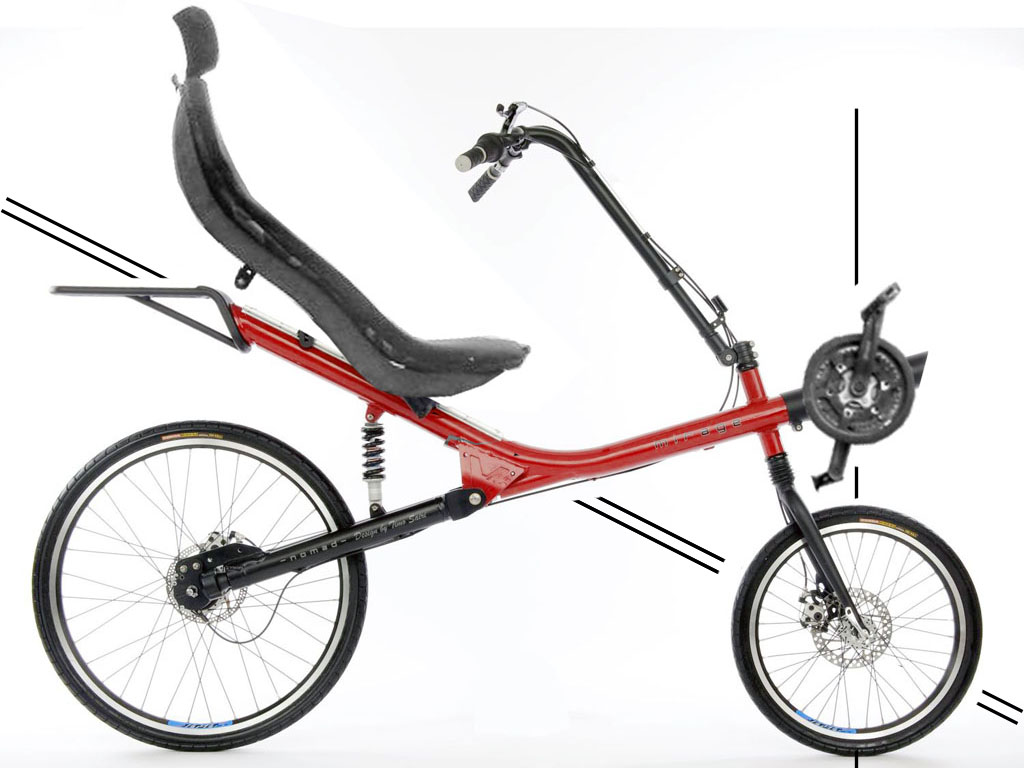

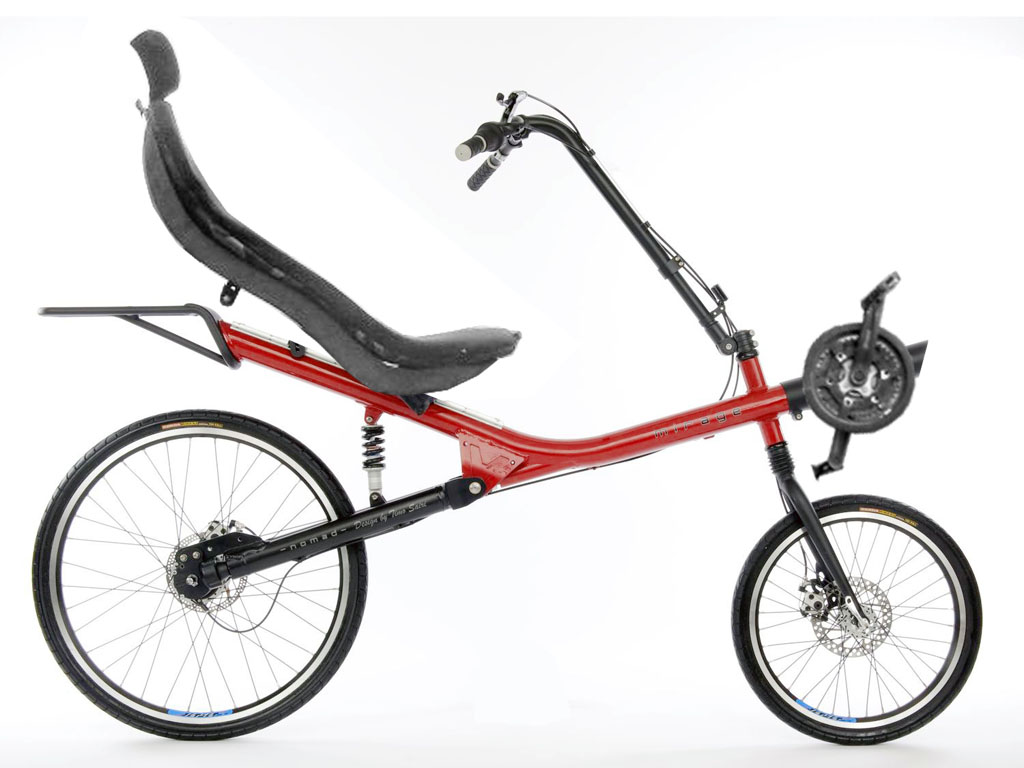

На вкус и цвет...
Типа ваш красивее? :shock:
Вообще то я архитектор по образованию. И уж очевидные вещи смогу увидеть - как то что с Miragebikes поработал дизайнер, и он представляет собой законченное изделие, а до вашего изделия дизайнер не дотрагивался.
К Miragebikes я как "дизайнер" придраться не могу, а к вашему сколько угодно.
Даже в цветовой раскладке.
Вот если ваше кресло перетащить на мираж где то так.
Впрочем в отношении финского дизайна я бы дожал изгиб рамы до визуального пересечения задней балки с передней осью. Но возможно при загрузке оно и "дожимается" до такого состояния.

Vovchik писал(а):
Не удержусь от парочки советов, :oops: Может пригодятся.
-вместо оцинкованых болтов можно поставить автомобильные,в любом авто магазине можно подобрать по размеру,они еще идут с каким то черным покрытием,и предел прочности и текучести выше и весят меньше.
В Киеве нашел на Куреневке мужичка который продает всякие болтики и подшипнички (говорит пиз-ые с авиазавода :D ) Так вот болтики титановые на 6мм,8мм выглядят очень круто!! Купил себе вместе с гайками. Если что могу тебе купить.
-Подседельные эксцентрики в любом веломагазине дешевые стоят 8грн (1долар) Себе покупал и ставил на трайк. Попробуй поставить,может иногда будет удобней вынос передвинуть..
-Трубки кроме сшитого Пэ для теплых полов(крассные и белые) встречаются и черные так званые технические 16*2мм. стоят копейки,можно прикрутить и глянуть как будет..
Спасибо за дельные советы! чёрных трубок 16*2 я не видел, но не искал особо. Самые тонкие из чёрных, которые мне попадались - 20*2.
Автомобильные болты действительно должны быть хорошей альтернативой. А то эти быстро изнашиваются при частых разборках\сборках. Возможно, как раз в этом свете эксцентрики будут удобнее - не пробовал.
Vovchik писал(а):
Алексей подскажи а какой мягкий материал ты используешь для сиденья? А то я кроме туристических ковриков (слишком тонкие и жесткие) ничего подходящего не нахожу..
Я использую мебельный поролон плотности 35 толщиной 4 см. Под задницу, примерно до середины спины, прокладываю ещё жёсткий туристический коврик под поролоном.

вспоминается : главного конструктора АЗЛК выгнали в итоге на пенсию за провал работы по новому "москвичу" в начале 70-х.
Считал свой М-412 верхом дизайна и совершенства на все времена, гнобил дизайнерский отдел чтоб новую модель делали точно такую же внешне, в итоге все дизайнеры ушли с завода.
Ну а потом и его - построили линию для нового москвича, а выпускать пришлось старый еще 15 лет. :)
Про цвет не спорю. Я заменил белый шланг на красный только по тому, что белый быстро загрязняется и на нём это хорошо видно. Многих смешат водопроводные шланги. Странно отношение считать, что если какой-то предмет вы видели в быту, то его не должно быть на велосипеде. Типа "не круто". Ну и ладно. Главное - работает хорошо.
Мне водо-шланги побоку хотя конечно их разно-цвет( уместно было бы их иметь тёмно-серого или черного цвета.) и непристроенность цепляют.
Как собственно и торчащие болты о которых тут пишут.
я об общих пропорциях конструкции.
на этом фото со шлангами всё в порядке
Вообще это форум самодельщиков, а самодельщики, обычно, делают из того, что есть. В моей конструкции же много элементов, не свойственных типичным самоделками, но также много и кустарных, которые можетсделать любой из подручных материалов. На сколько я понимаю, "фирменность" и, соответственно, цена изделия определяются, в первую очередь, невозможностью простого повторения в домашних, не специализированных, условиях.
что форум самодельщиков это я заметил. Но самодельщики они разные бывают. После некоторых и трогать ничего не надо, изделие бывает вылизано как функционально так и эстетски.
у вас пропорции левые и странная кривоколенность с кронштейном подвески
Не понимаю о чём вы. Наверное надо стать старше, может с возрастом начну видеть то, что видите вы с Мазурчаком.
Нанимать дизайнера я не стал бы, даже при наличии денег на это. О том, что в моих конструкциях страдает дизайн, мне уже говорили. Ничего не изменится. Я не собираюсь открывать завод по массовому производству, так что угождать большинству мне не за чем. А для одного работника клиентов пока достаточно, если говорить о производстве, так что изменять дизайн ради повышения спроса нет нужды.
Я никогда не стремился делать и использовать модные вещи. Моя цель изначально была в создании доступной, надёжной и функциональной велотехники. Рад, что, оказывается, есть много других людей, которым это нужно.
Это не фото, а 3Д модель. Плод работы дизайнеров :) :)
