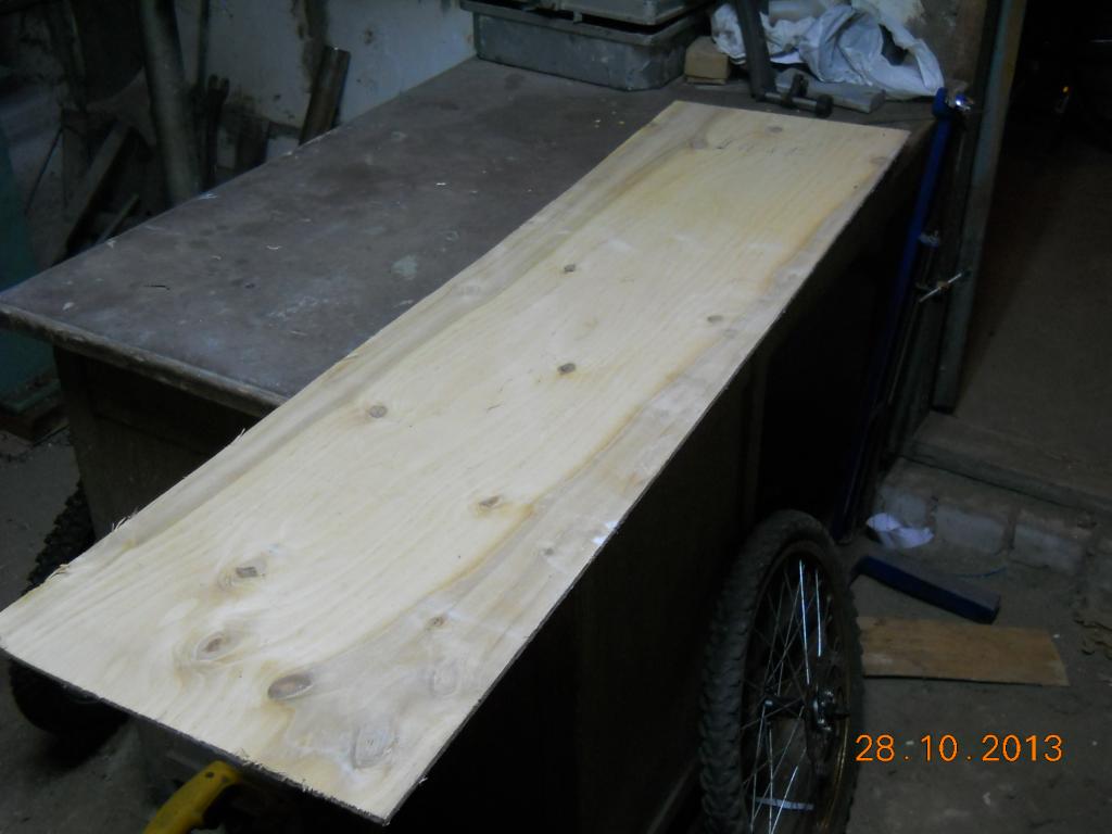

Итак, вырезаем фанеру ВДОЛЬ волокон в нужный размер
и бросаем в ванну в горячую воду минут на 25-30 и после этого начинаем фанеру или выгибать по форме или огибать форму, фиксируя по краю саморезами.

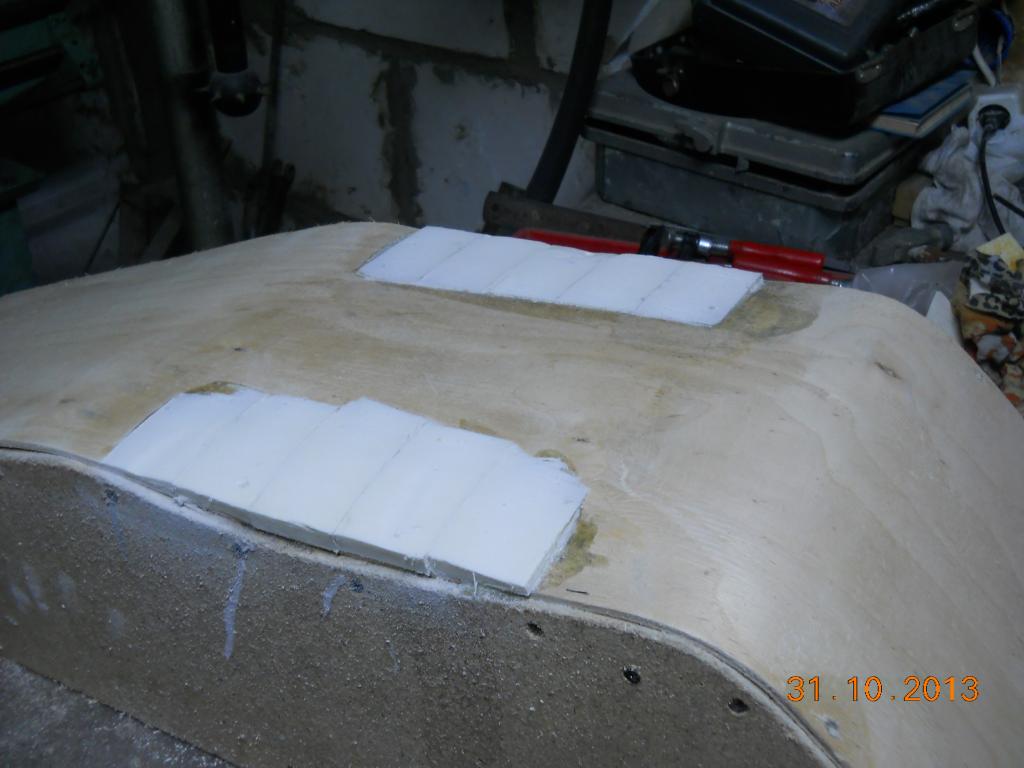

Оставляем так на сутки, до полного высыхания и фиксирования изгиба. После этого в нужных местах наклеиваем полоски экструдированного пенопласта, чтобы добавить объема и жесткости готовому изделию.

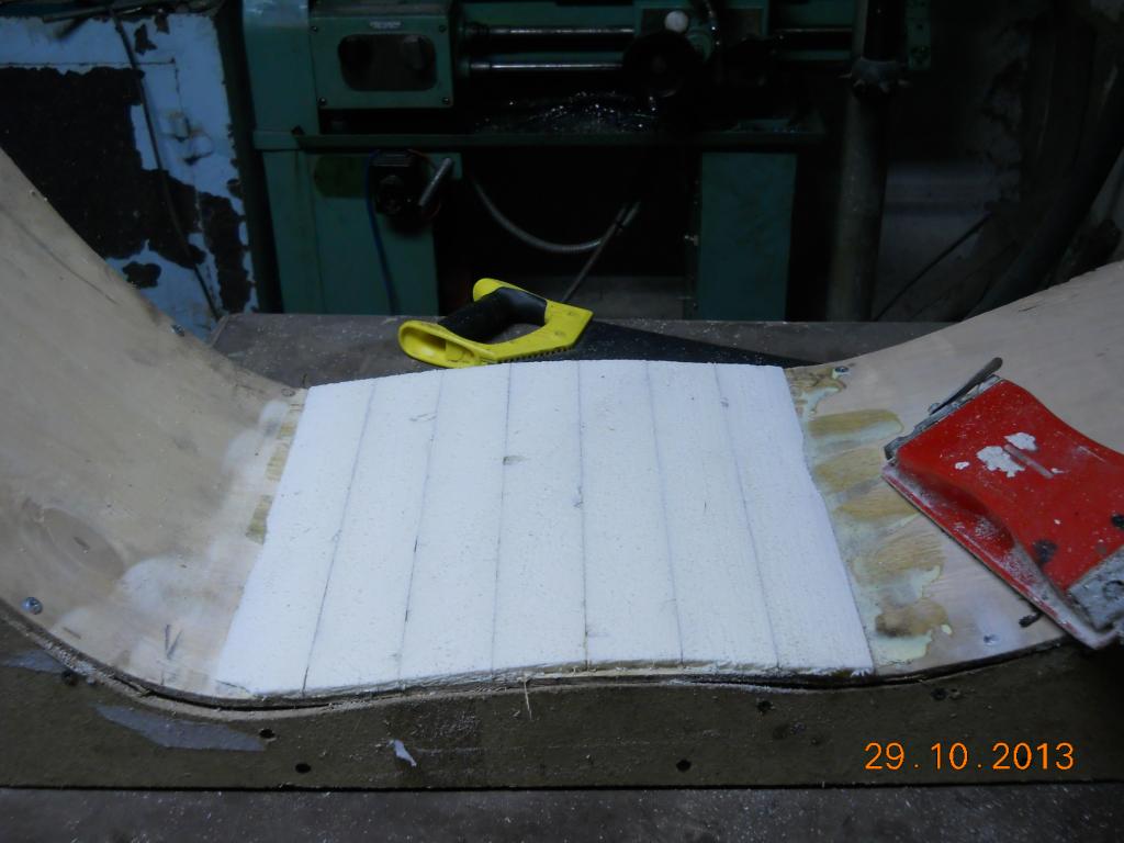

Придаем пенопласту нужную форму и готовим второй слой фанеры таким же образом.

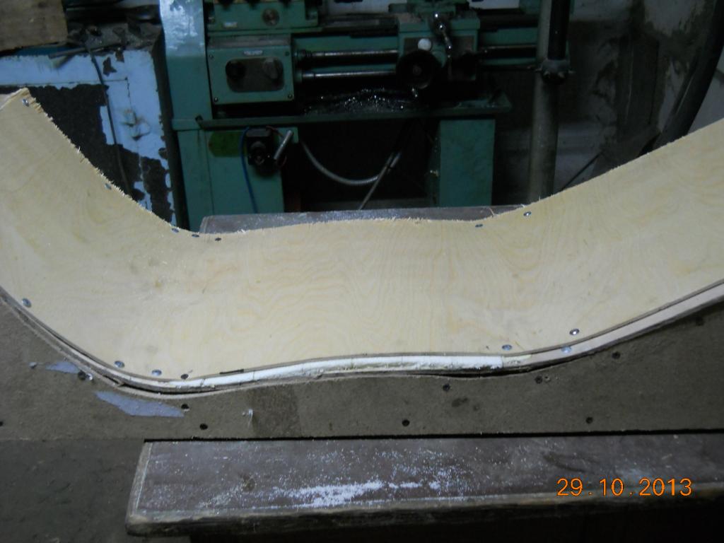

После высыхания фанеры приступаем к склейке. Через сутки вынимаем готовый пакет:
Выпиливаем лобзиком нужный контур.
Далее обработка фанеры, шпаклевка, покраска, усиление металическим каркасом с тыльной стороны, наклейка пенки, обтягивание готового сиденья чехлом.
