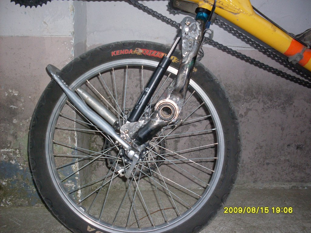

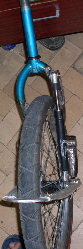

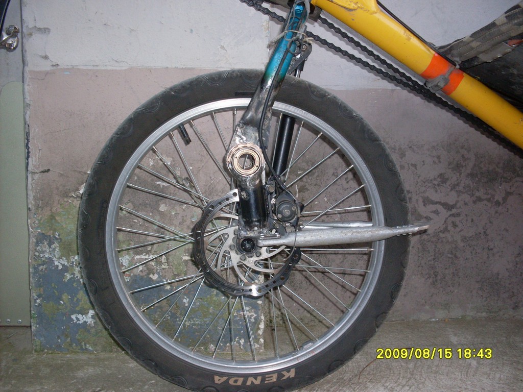

2 Халиков Олег - Немного не понял, там амортизация на резиновых шайбах, что ли?
На сегодня назначены испытания моей новой рычажной вилки, и получалась она немного сходной с твоей консольной вилкой... Не нашел что-то фотку, где она во всей красе. Если есть выложи пожалуйста, еще раз взглянуть.
А первоначально хотел сделать чистую параллелограммку, очень уж они мне нравятся, но по ряду причин отказался, хотя времени и прочего на тот проект потратил дофига. В общем, не смог придумать как обойти некоторые проблемы, особенно что касались неизбежного износа.
Ниже фотки альфа-версии... Пока что проблема - амортизатор оказался слишком мягок, проседает от малейшей кочки, нужна еще пружина. Фотка disbalance - запланированный вариант, оказался полностью провальным. Вел становится в таком положении слишком маневренным, но ездить вполне можно. Однако, скрипя зубами вынужден был повернуть вилку на 180 градусов. Проблема не связана с равновесием.
Кто угадает, что за косяк вылез? :-) Можно догадаться по фоткам.
Номер сообщения:#18  Непрочитанное сообщениеДобавлено: Вт авг 18 2009 10:39
Трейл, поди, вылез :)
подвеска срабатывает и трейл уменьшается, что вызывает проблемы с управляемостью
Номер сообщения:#19  Непрочитанное сообщениеДобавлено: Вт авг 18 2009 23:18
Траектория перемещения колеса в варианте "дисбаланс" параллельна земле, т. е. подвеска не смягчает кочки. А на варианте "Стабил" возможен эффект, когда при наезде на кочку подвеска не сжимается, а отскакивает. Есть такой эффект? Очень уж вертикальные рычаги...
Номер сообщения:#20  Непрочитанное сообщениеДобавлено: Чт авг 20 2009 22:32
Нет, про трейл не было забыто с самого начала, и он нормален в обеих вариантах, в stabiln он совсем маленький, а в другом побольше... В обоих случаях по сравнению с моей старой вилкой кочки сглаживаются очень здорово.
Да, трейл уменьшается до критического в моменты срабатывания подвески, но, видимо из-за кратковременности (или он немного не доходит до нулевого положения) это на устойчивость не влияет.
Косяк не совсем связан с тем, как едется. Когда я его заметил, то очень удивился и даже решил - проекту полные кранты. Повезло, что можно было повернуть вилку в положение stabiln и там оказался приемлемый трейл.
Ошибка не в том, что что-то погнулось, неправильно приварилось, болталось, расшатывалось или было сделано не по плану :-)
