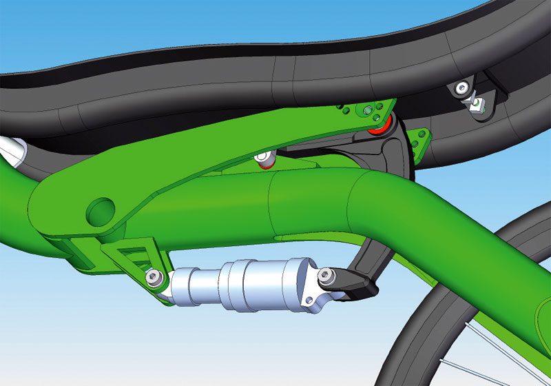

Challenge Redesigned rear suspension simulation (mpeg1 - 1.8MB)
Challenge Redesigned rear suspension (mpeg1 - 1.9MB)

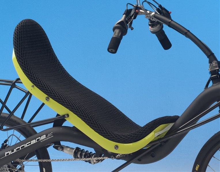

Обратите внимание на заднюю подвеску - так засунуть амортизатор - это надо догадаться! Классная идея, мне нравится :)
Для веломобилей-лигерадов компоновка может быть актуальной.

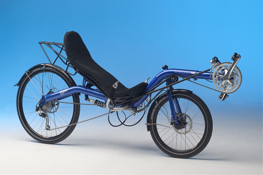

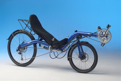

Обсуждали заднюю подвеску лигерада Challenge Fujin Tour?
Сайт производителя и подробное описание тут: http://www.challengebikes.com/publichtml/index.php?language=en&selection=semilowracers-fujintour-en
Видео работы задней подвески: http://www.youtube.com/watch?v=MEeIYrip2lA
Мне кажется это лучшая задняя подвеска из тех что я встречал на лигерадах.
Она не прямая, а через промежуточный рычаг. Благодаря этому задняя подвеска поглощает намного меньше энергии при педалировании и не раскачивается.
Вот изображение задней подвески:

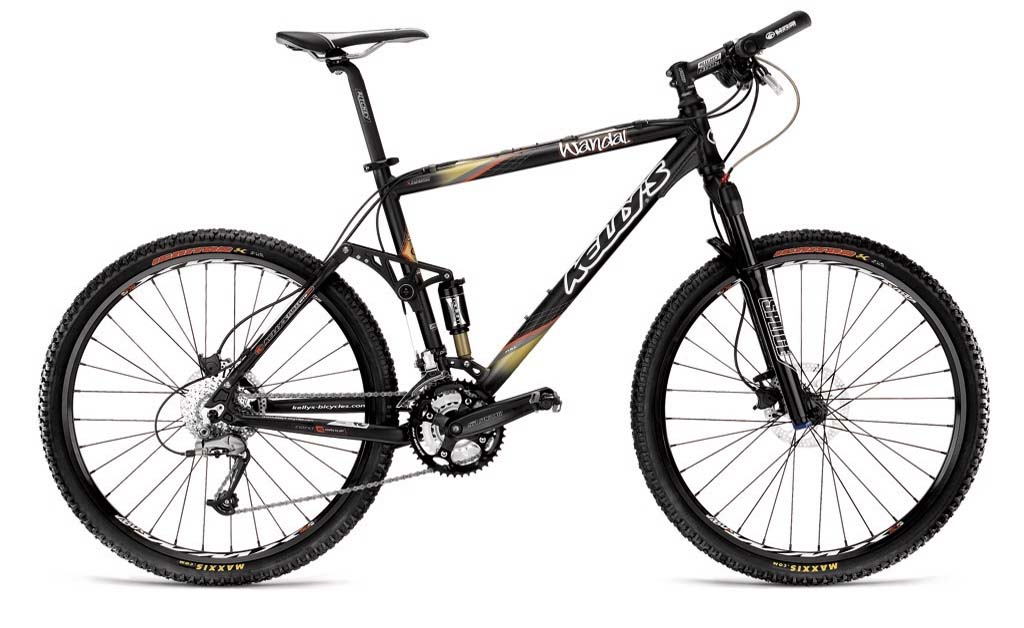

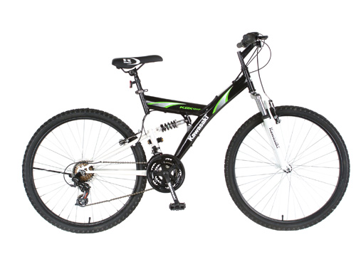

У меня сначала был китайский двухподвес за 100 баков типа этого:
Потом я поменял его на Kellys Wandal
На Вандале стоит задний пневмо амортизатор Manitou с возможностью регулировки давления.
Задняя подвеска сделана с промежуточным рычагом.
По сравнению с задней подвеской китайозы подвеска Вандала:
1) поглощает НАМНОГО меньше энергии при педалировании. Особенно под горку. На китайозе было очень тяжело ехать в гору. Я чувствовал как почти вся сила прикладываемая к педалям тратилась не на преодоления подъема, а поглощалась задней подвеской.
2) намного жестче.
3) лучше обрабатывает неровности. Работает упруго, без раскачки и я ее не разу не пробил, в отличии от китайской.
Спорное утверждение.

Номер сообщения:#18  Непрочитанное сообщениеДобавлено: Вс янв 10 2010 20:33
Я ездил на обоих велосипедах. Я знаю что пишу :naughty:
Даже не ездя, а посмотрев на фото видно что задняя подвеска с промежуточным рычагом будет есть меньше энергии при педалировании :dance:

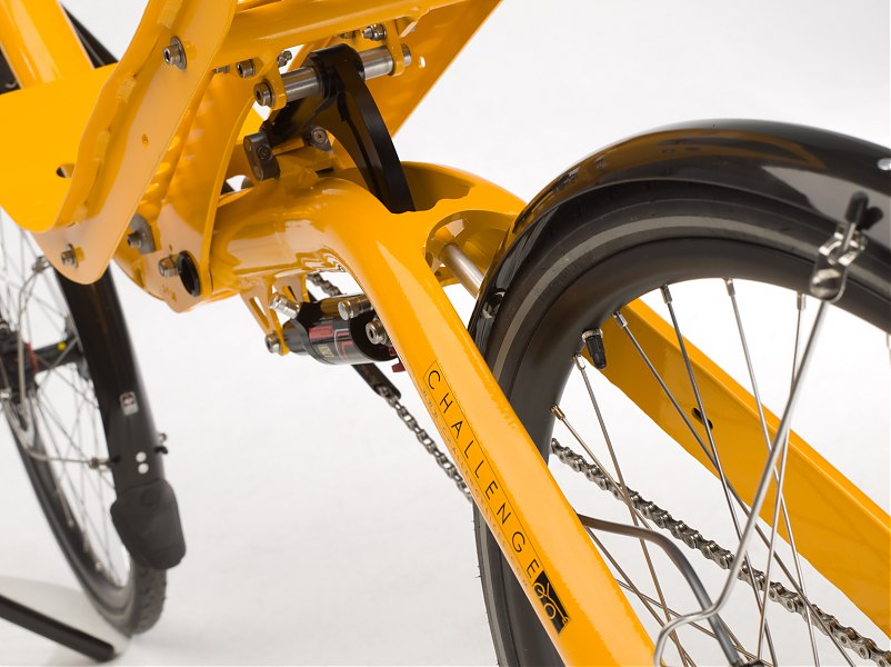

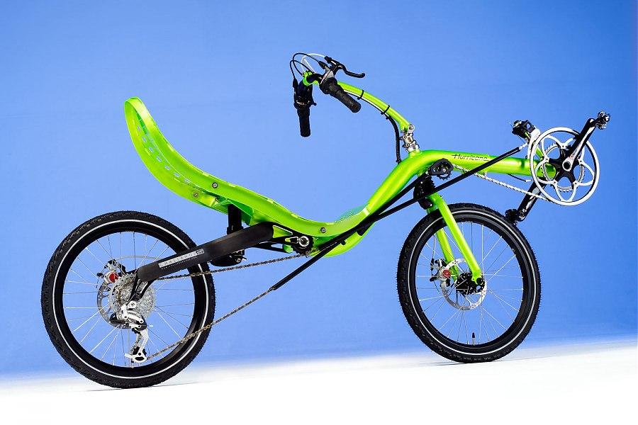

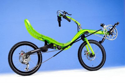

Challenge Hurricane. Не понятно или это прямая подвеска или есть промежуточный рычаг? Наверное прямая подвеска.
Голословное утверждение.
На "китайце" была просто слишком мягкая подвеска - "пробивалась, раскачивалась", как ты сказал, поэтому и были потери на педалирование. А так обе подвески - однорычажки.
Эта тема - не для споров, а тупо для картинок. Спор прекращаем.
