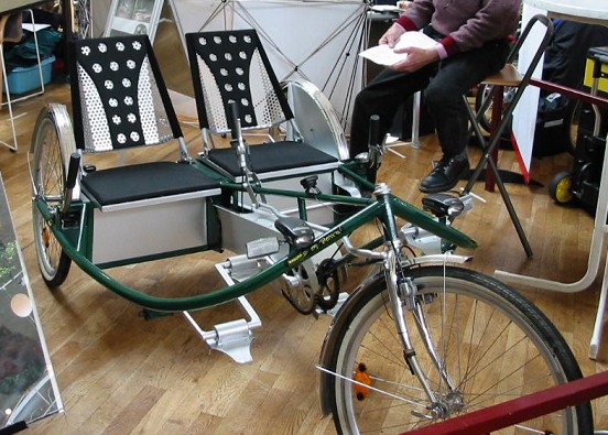

После прочтения форумов и книжек пришел к выводу, что колеса должны быть 28" - тем более, что для начала, они есть.
С такими колёсами только задний привод, и, как вариант, "народный веломобиль" Ганшина.
Или трёхколёсный вариант
Но в этом случае больше мороки с задним мостом.
Также можно рассмотреть и вариант с боковыми поворотными колёсами.
Здесь привод на задние колёса как в народном веломобиле, а вот передние по бокам, как у V-трайка, поэтому должны быть меньше 28 дюймов (20-24).

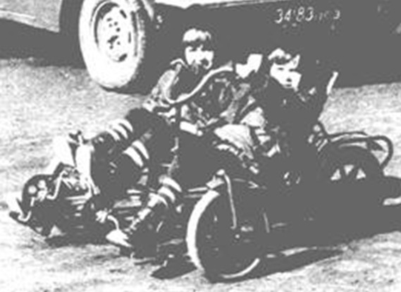

Это же зависит от выбранной схемы. В схеме А- трайка (фото 2) нельзя настолько сузить колею, потому что не будет устойчивости при езде в одиночку. В этой схеме можно опустить сиденье на уровень оси, но колёса будут по бокам от сиденьев, так что длина не увеличится.

Сперва определитесь по данным выше фото, какая схема Вам больше по душе и соответствует вашим запросам.
Просто необходимо учитывать нюансы:
Сдвоенный лигерад Ганшина (фото 1) хорош при езде вдвоём, или с грузом на сиденье пассажира, но при езде в одиночку нужно быть осторожнее при повороте направо.
А-трайк (фото 2) короче и легче, но сложнее привод и та же проблема недостаточной устойчивости (хотя и не так выражена) при езде в одиночку. Но они всё же делаются и успешно эксплуатируются.
В этих двух вариантах все колёса можно сделать большими.

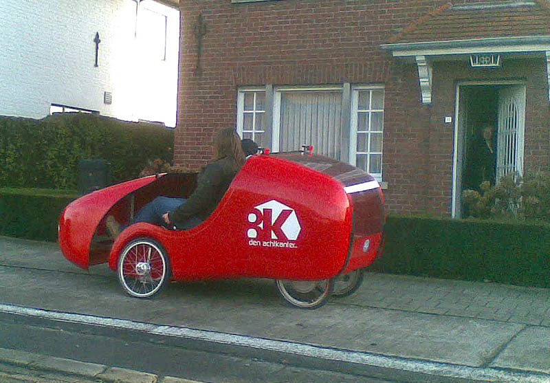

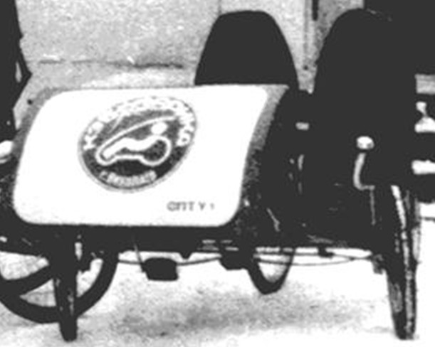

Если руки чешутся, то я бы предложил для опытов построить реплику классического "Велокара"
с использованием всего "велохлама" что есть в запасниках.
Материала по нему большое количество в интернете, правда там масса разновидностей, но все они малосущественны.
Любители и ныне продолжают строить копии "велокаров" в той или иной степени приближения, если не по кузову то по шасси.
Вот например превосходный образец с кузовом из коропласта хотя и мелковат. Или вот, Silver Moon Velo хотя преемственность с велокаром уже не столь заметна.
В итоге поимеете винтажный, культовый образец веломобиля, копии которого в России пока никто не делал, ну и постепенно реализуете на нем все 12 требований. Веломобиль Ганшина всем хорош, но из советского антиквариата его не построишь. А "велокар" из подобных деталей и строился.
Еще один велокарщик из франции
Несколько фото одного строительства
чертежик, но есть и другие, в т.ч. и на форуме
А мне Велокар не нравится: задние колёса маленькие, база большая. Я бы задние колёса применил большие, а поворотные узлы передних разместил в районе колен, как на большинстве V-трайков, чтобы уменьшить базу и сместить ЦТ к переднему мосту для максимальной устойчивости.
Вот на таком, например, мы приезжали в Москву на веломобильный фестиваль в начале 90-х.
Схема перед этим была обкатана в многодневном походе.
А вот его уменьшенная копия
Качество фото, конечно не а-ах, но учитывайте фактор времени (цифровых фотоаппаратов в то время не было, а к фотоматерилу время нещадно).
