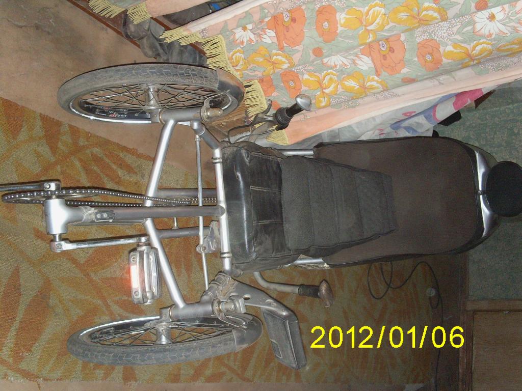

Здравствуйте.
Много лет уже использую веломобиль для поездок на работу и для отдыха. Основную идею аппарата позаимствовал из журнала "Моделист-конструктор" №9 за 2000 год. За 9 лет эксплуатации серьезных проблем не возникало. Конструкция достаточно простая и надежная, нет ничего лишнего. Пробег на сегодняшний день порядка 20 000 км. На обычный велосипед сейчас ни за что не пересяду, т.к устраивает на 100%
Автор: Ершов Дмитрий
Год создания: 2005
Тип транспортного средства: трайк
Основное назначение: основной вид транспорта
Передняя подвеска: жесткая
Задняя подвеска: жесткая
Переднее колесо: 20 дюймов (обод алюминиевый, втулки расточены под 202 подшипники)
Заднее колесо: 26 дюймов (обод алюминиевый)
Рама: сварная
Материал рамы: сталь (трубы от велосипедных рам)
Масса: 20 кг
Тип трансмиссии и наличие передач: планетарная втулка Shimano INTER 3 (3 скорости)
Размеры: длина - 2000 мм, ширина - 730 мм
Особенности, отличительные черты транспортного средства: простое и надежное транспортное средство. Габариты определялись исходя из необходимости хранения в квартире. Тормоз роллерный Shimano на заднее колесо. Электросистема с питанием от аккум. батареи 12 вольт (от сигнализации) состоит из поворотников, габаритов, звукового сигнала и стоп-сигнала. Фара съемная с автономным питанием. Велокомпьютер. Цвет серебристый.

Здравствуйте! Это очень здорово, вот только фото очень маленькие и не совсем понятные... Можно поподробнее?

Фото исправил, сообщите что нужно подробнее.

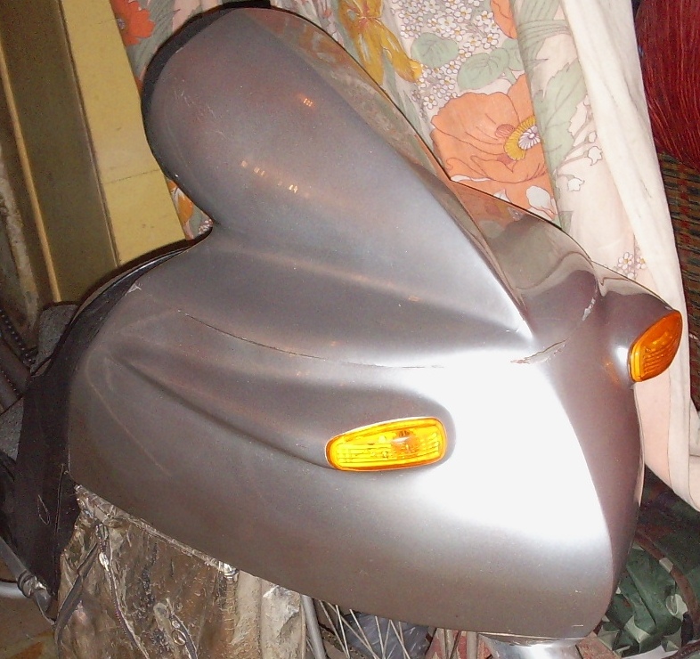

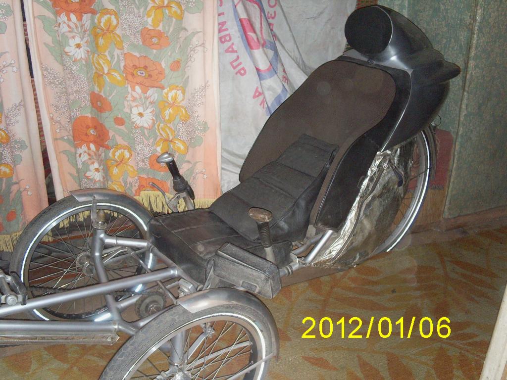

из чего багажник и сидение?

Спинка сиденья от Мультикара-25 (были раньше такие грузовички немецкие маленькие), подушка самодельная, багажник из стеклоткани на эпоксидной смоле (выклеено по деревянной форме внутренней), днище багажника из дюраля (внутри вырез под колесо с алюм. крылом). Вес всего этого в сборе около 1,5 кг. Фото старое, сейчас вид несколько хуже, требует косметического ремонта.

ds221, каким образом вы храните трайк дома?

Храню трайк в прихожей квартиры обычного многоквартирного дома. Проход при этом становится узким, но я живу один и это для меня не проблема. На фото 3 и 4 вверху видно как это осуществляется. Живу на пятом этаже и каждый день таскаю аппарат по лестнице - разминка для рук и спины. Основные повреждения багажника именно из-за касания стен при этом процессе.
